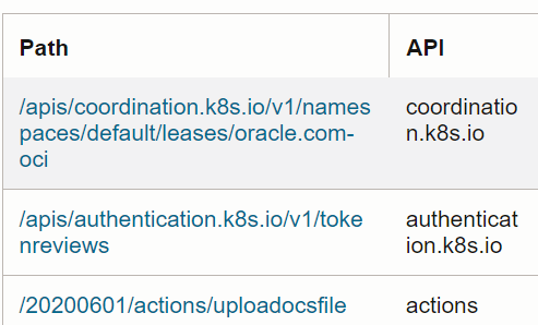

Caso d'uso: estrarre la parte pertinente del percorso API dai log di audit OCI, campo Percorso
Il campo Percorso contiene un valore simile a /apis/coordination.k8s.io/v1/namespaces/default/leases/oracle.com-oci.
È possibile estrarre il valore coordination.k8s dal campo precedente effettuando le operazioni riportate di seguito.
  • Trovare la posizione del primo e del secondo / utilizzando la funzione indexOf().
  • Trova la posizione del terzo /.
  • Estrarre i valori dopo il secondo / fino al terzo / utilizzando la funzione substr().
'Log Source' = 'OCI Audit Logs'
| eval firstPos = indexOf(Path, '/')
| eval secondPos = indexOf(Path, '/', firstPos + 1)
| eval API = substr(Path, secondPos + 1, indexOf(Path, '/', secondPos + 1))
| link Path, API
Output di esempio:

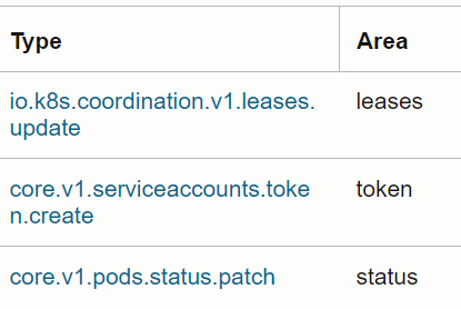

Caso d'uso: estrazione dell'area dal campo Tipo nei log di audit OCI
Il campo Tipo contiene un valore simile a com.oraclecloud.computeApi.GetInstance.
Per estrarre computeAPI dal valore precedente, è possibile utilizzare il seguente schema:
  • Identificare la posizione dell'ultimo . utilizzando lastIndexOf().
  • Da questo offset, identificare la posizione del precedente ., utilizzando un altro lastIndexOf(), ma fornendo l'offset da dove cercare indietro.
  • Estrarre il valore tra queste due posizioni utilizzando substr().
| eval lastDot = lastIndexOf(Type, '.')
| eval prevDot = lastIndexOf(Type, '.', lastDot - 1)
| eval Area    = substr(Type, prevDot + 1, lastDot)
| link Type, Area
Output di esempio:
