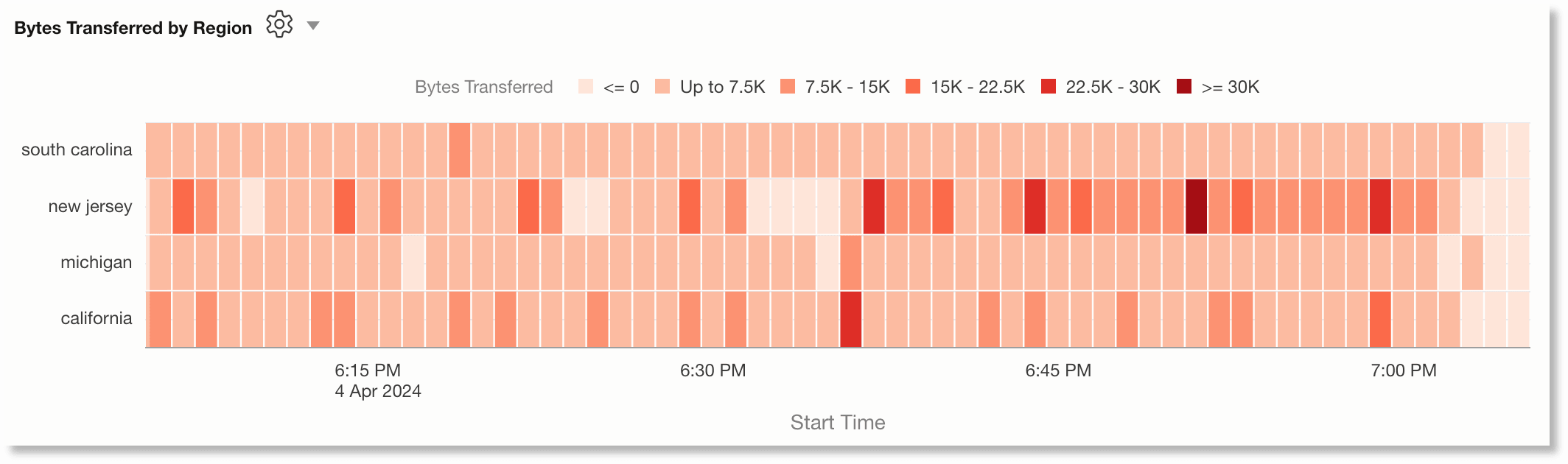

  • Mappa di calore: questo grafico mostra i valori più alti nei colori più intensi.

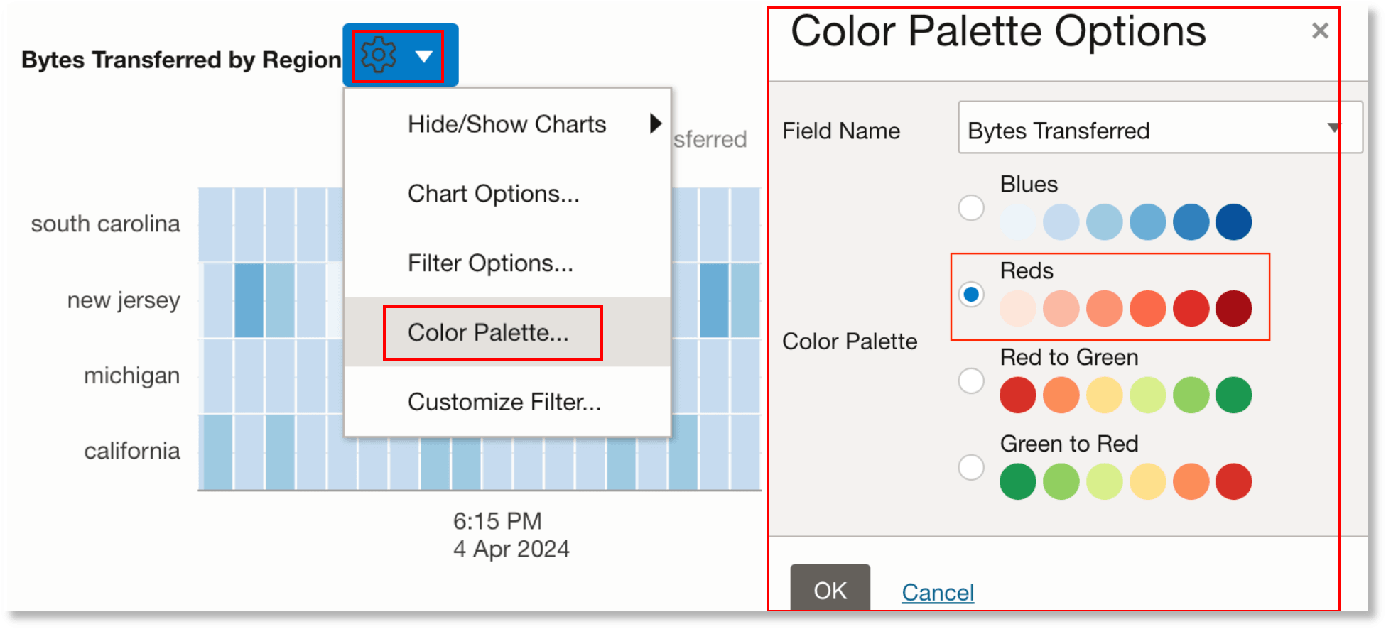

Modificare i colori nel grafico Serie temporale
Per modificare la combinazione di colori della mappa cromatica, dal menu Menu Impostazioni Impostazioni accanto al titolo del grafico delle serie temporali, quindi fare clic su tavolozza colori. In alternativa, fare clic sul collegamento Colore accanto al grafico e al nome del campo. Selezionare i colori nella tavolozza dei colori.
cambiare la combinazione di colori della mappa cromatica
Il grafico Mappa cromatica modifica i colori della tavolozza selezionata:
Mappa del calore in nuovi colori
Nel diagramma sopra riportato, è possibile notare che i valori più alti sono facili da identificare con la maggiore intensità dei colori.

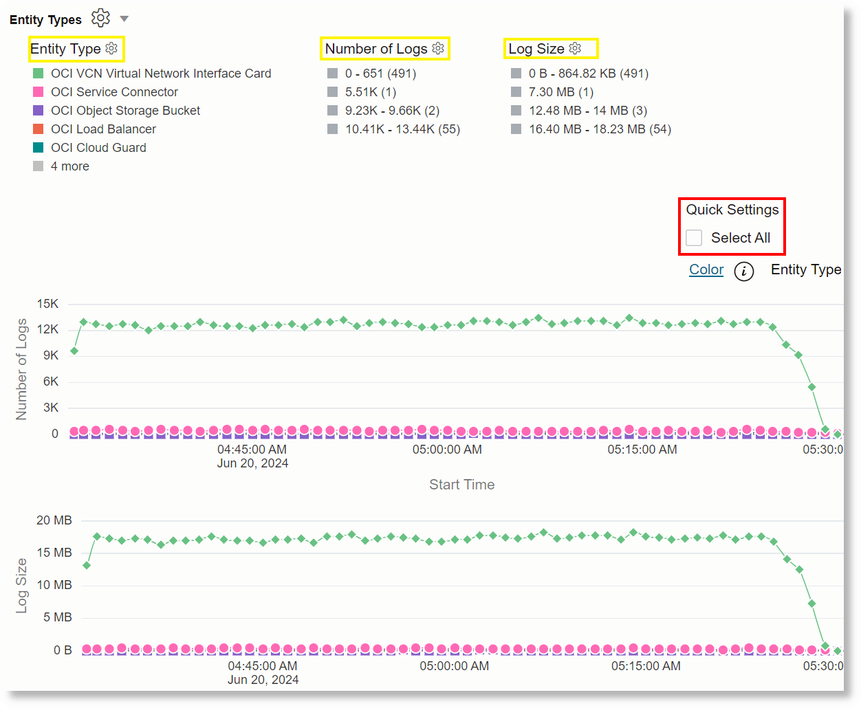

Abilita filtri
Nella finestra di dialogo Opzioni filtro viene visualizzato l'elenco dei campi utilizzati nel grafico dei dati orari. Abilitare la casella di controllo Mostra filtri di ricerca. È possibile selezionare uno o più campi da visualizzare nel pannello Filtro. Ad esempio, si consideri la ricerca seguente:
| eval 'Raw Size (bytes)' = unit('Raw Size', byte)
| link Time, 'Entity Type'
| timestats name = 'Entity Types'
            sum(Count) as 'Number of Logs',
            sum('Raw Size (bytes)') as 'Log Size'
        by 'Entity Type'
La finestra di dialogo Opzioni filtro mostra ora i seguenti campi generati dal comando timestats e i campi utilizzati nella clausola by: Entity Type, Number of Logs, Log Size.
Nel pannello Campi è possibile selezionare uno o più filtri per visualizzare solo i datapoint specifici. È possibile reimpostare il filtro attivando l'opzione Seleziona tutto.
Grafico serie temporale con filtri di campo
Dopo aver abilitato il filtro per un campo specifico, per visualizzare l'elenco completo dei valori per un campo stringa, fare clic sull'icona Impostazioni Menu Impostazioni accanto al nome del campo.

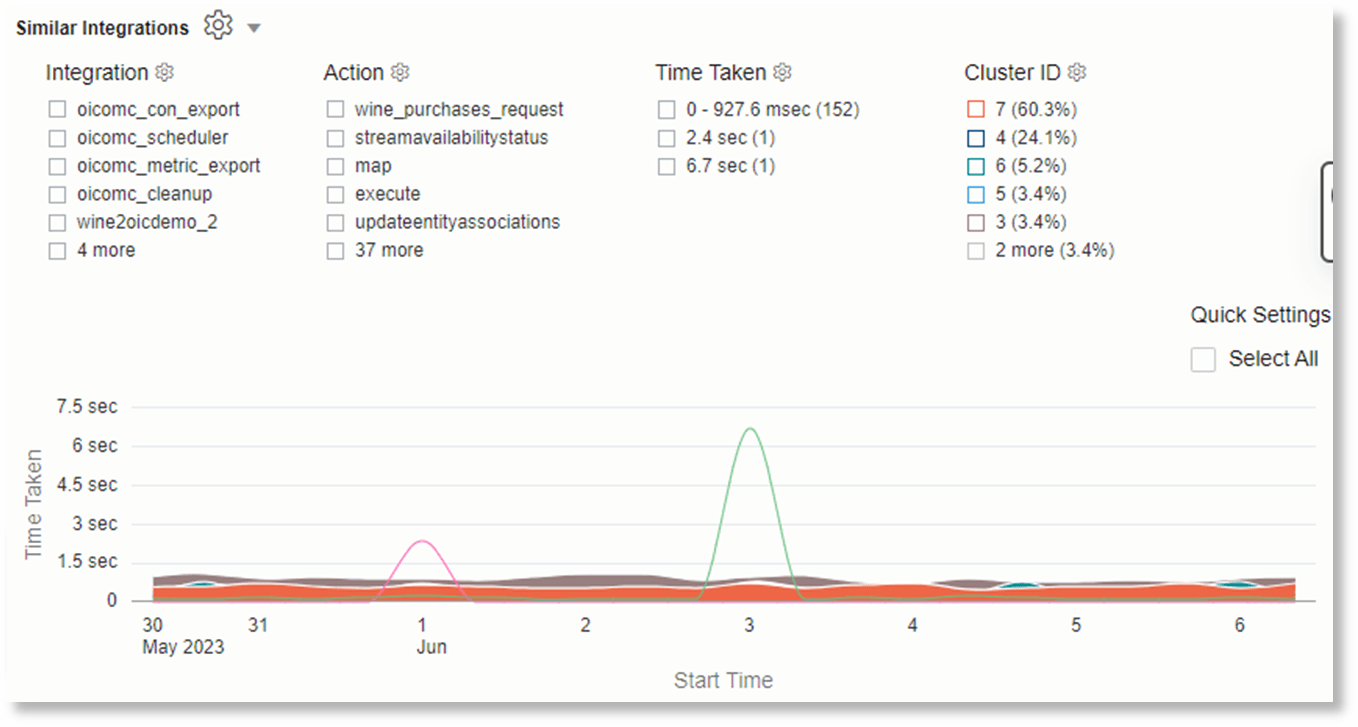

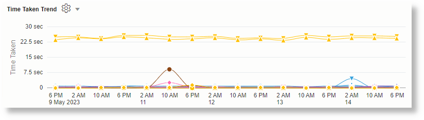

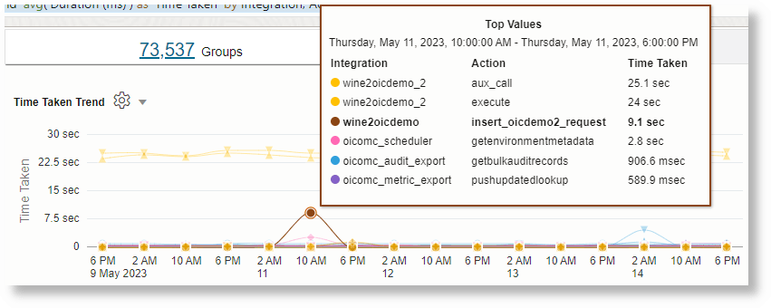

Nell'esempio riportato di seguito con Log flusso attività di integrazione OCI, l'andamento tempo impiegato viene tracciato in base ai campi Azione e Integrazione.
Duration != null and 'Log Source' = 'OCI Integration Activity Stream Logs'
| eval 'Duration (ms)' = unit(Duration, ms)
| link Identifier, Instance, Action
| stats unique(Integration) as Integration
| timestats name = 'Time Taken Trend' avg('Duration (ms)') as 'Time Taken' by Integration, Action
L'andamento del tempo impiegato viene tracciato in base ai campi Azione e integrazione
È possibile passare il puntatore del mouse su qualsiasi datapoint per ottenere i valori principali per tale periodo di tempo.
Passare il puntatore del mouse sul datapoint per ottenere i primi valori per il periodo di tempo specificato

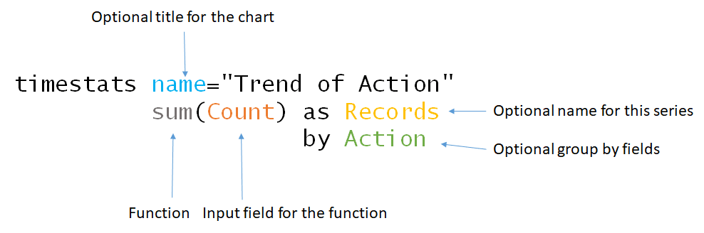

Le parti del comando timestats nell'esempio precedente sono riportate di seguito.
Nella sintassi del comando è possibile usare i parametri riportati di seguito.
Parametro Descrizione
name Il titolo facoltativo del grafico. Se non viene fornito, viene utilizzato il nome dell'asse Y.
span=<interval> Intervallo facoltativo, ad esempio 10min o 1hour. I valori vengono aggregati a questo intervallo utilizzando la funzione specificata. Per impostazione predefinita, viene utilizzato lo span specificato per il comando link. Il grafico non si allineerà correttamente se vengono specificati intervalli diversi per i comandi link e timestats.
field Nome di un campo indicatore orario per l'asse X. Questo campo è facoltativo. L'impostazione predefinita è Start Time.
<function> Il nome della funzione. È possibile utilizzare anche le funzioni associate al comando stats con il comando timestats. Per informazioni dettagliate sulle funzioni e sugli esempi di utilizzo delle funzioni del comando, vedere stats.
Utilizzare la virgola per separare le funzioni multiple. Ad esempio:

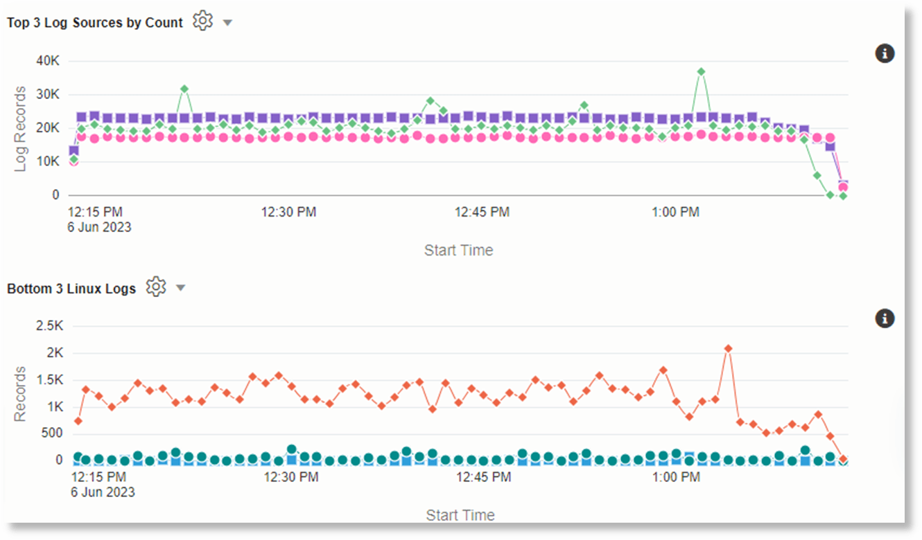

Specifica del numero di grafici da restituire: utilizzare i parametri topcount o bottomcount per specificare il numero di grafici da restituire all'interfaccia utente.
  • topcount: quando si esegue il raggruppamento in base ai campi, restituisce il conteggio N di gruppi distinti con i valori aggregati più grandi.
  • bottomcount: quando si esegue il raggruppamento in base ai campi, restituisce il conteggio N di gruppi distinti con i valori aggregati più piccoli.
Ad esempio:
| link Time, 'Log Source'
| timestats topcount = 3 name = 'Top 3 Log Sources by Count'
            sum(Count) as 'Log Records'
        by 'Log Source'
| addfields
     [ * | where 'Log Source' in ('Linux Audit Logs', 'Linux Secure Logs', 'Linux Syslog Logs', 'Linux Cron Logs')
         | timestats bottomcount = 3 name = 'Bottom 3 Linux Logs'
                     sum(Count) as Records
                   by 'Log Source' ]
I grafici riportati di seguito vengono generati come risultato dell'esecuzione della query precedente.

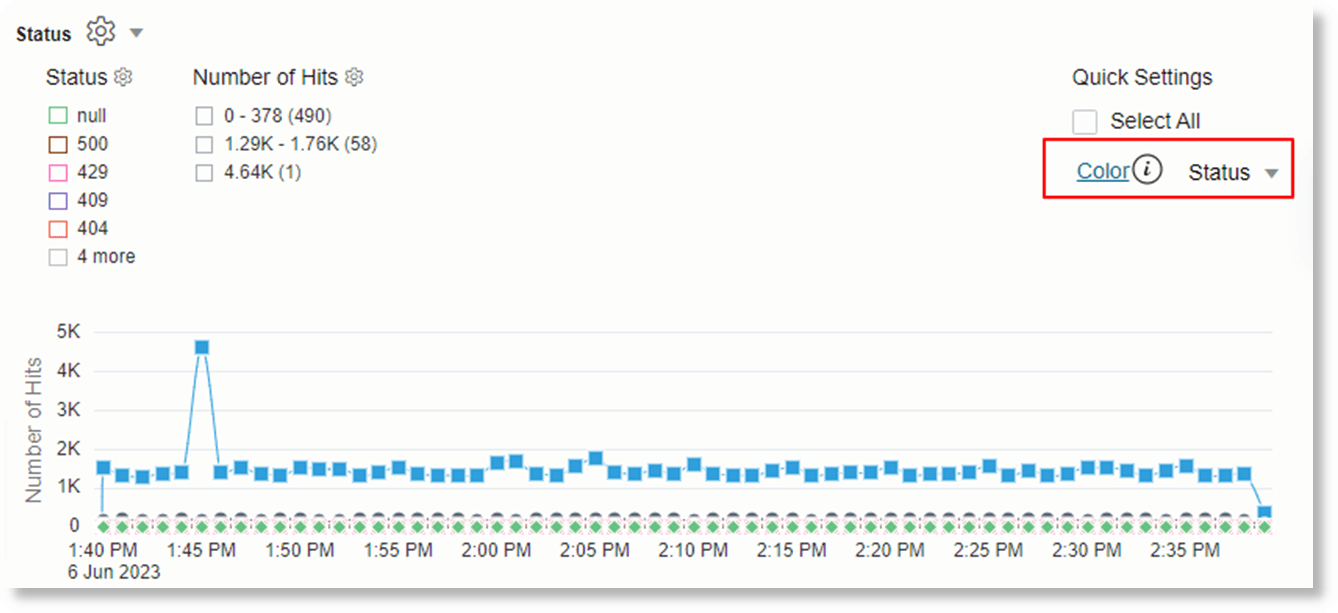

  • Seleziona colori: è possibile configurare il colore per ogni serie temporale.

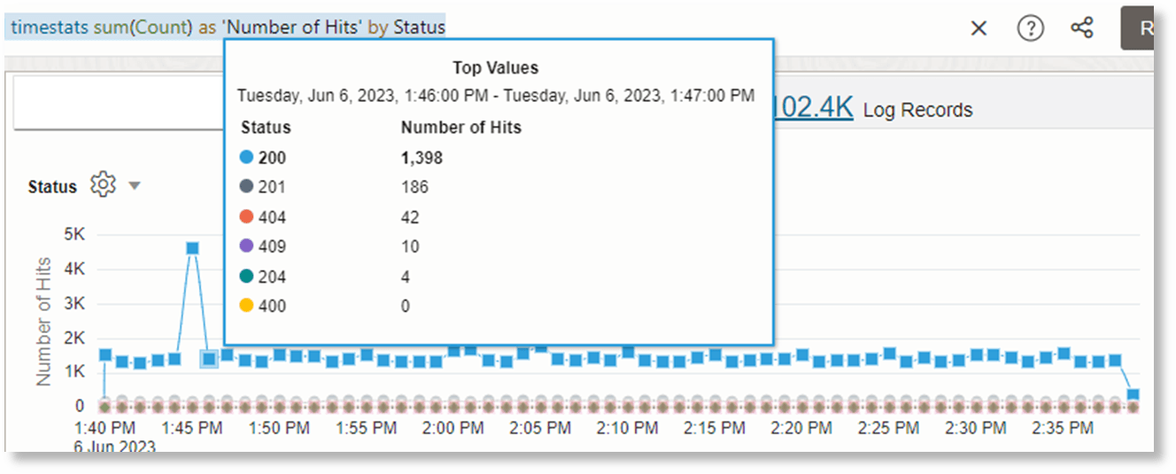

    Prendere in considerazione la seguente query che mostra la tendenza di ogni Status nei Log di audit OCI:
    Status != null and 'Log Source' = 'OCI Audit Logs'
    | link Time, Status
    | timestats sum(Count) as 'Number of Hits' by Status

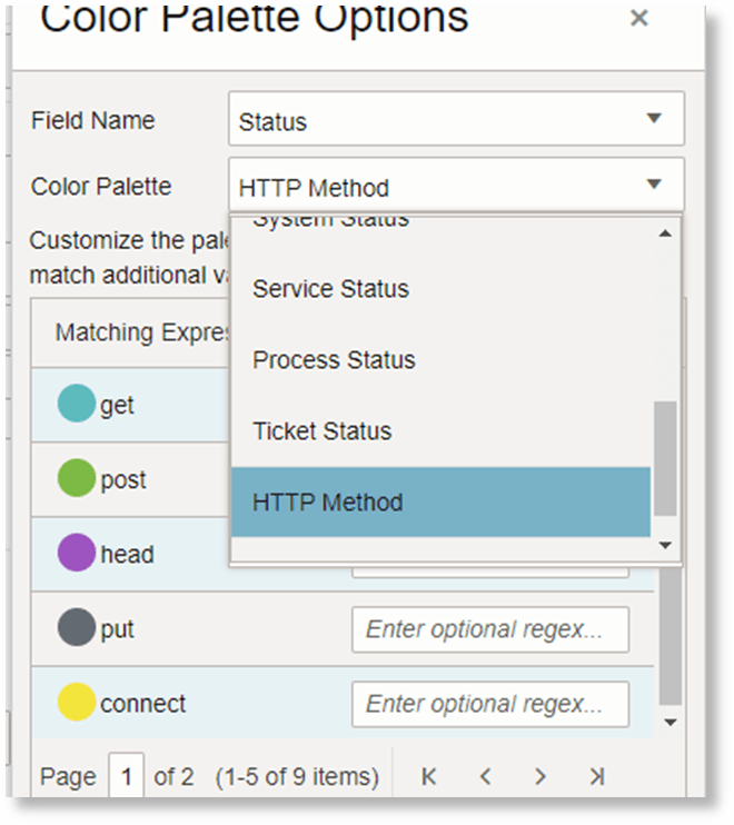

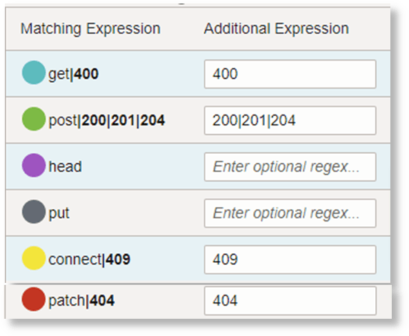

    Il grafico visualizza i valori di stato e il relativo colore predefinito. I valori del campo Stato sono 200, 201, 404, 409, 204 e 400.
    Valori di stato e relativo colore predefinito
    Abilitare i filtri utilizzando Opzioni grafico per visualizzare l'opzione di colore accanto al grafico.
    opzione colore accanto al grafico
    Fare clic sul collegamento Colore, selezionare il campo Status e selezionare una tavolozza con il maggior numero di colori dei valori da configurare.
    selezionare una tavolozza con tutti i colori disponibili per la configurazione
    Aggiornare ogni espressione di colore con il valore o un'espressione regolare che si desidera abbinare.
    È possibile ripetere questo processo per ogni campo nell'elenco a discesa Colore per configurare i colori.
Utilizzare il comando timecluster per tracciare una serie temporale
È possibile raggruppare valori di serie temporali simili utilizzando il comando timecluster dopo il comando link. Il clustering è utile quando esistono un numero elevato di serie temporali da analizzare oppure si desidera identificare comportamenti diversi nei valori delle serie temporali.
Argomenti:
Nell'esempio seguente, timecluster viene utilizzato dopo link per ottenere esempi rappresentativi di Log dei flussi di attività di integrazione OCI. È possibile passare il mouse su qualsiasi datapoint per ottenere ulteriori dettagli sul cluster:
| timecluster name = 'Similar Integrations' avg('Duration (ms)') as 'Time Taken' by Integration, Action
Pianificazione delle serie temporali dei log dei flussi di attività di integrazione OCI
Visualizzazione di singoli cluster mediante filtri: fare clic su Opzioni grafico e fare clic su Filtri per abilitare e visualizzare i filtri. Selezionare ciascun ID cluster per visualizzare i dettagli del cluster.
Informazioni sul funzionamento del collegamento timecluster
Il clustering esamina ogni serie temporale con forma e valori simili. Di seguito sono riportate alcune delle caratteristiche utilizzate per raggruppare la serie temporale:
  • Picchi e valli nelle serie temporali: le serie temporali con picchi e valli simili tendono a essere raggruppate insieme.
  • Valori in ogni punto: anche se due serie temporali hanno picchi simili, possono comunque rientrare in cluster diversi, se i valori sono molto distanti.

timecluster dispone di sintassi e opzioni simili a quelle del comando timestats. Per informazioni sulla sintassi e sulle opzioni di configurazione per i grafici delle serie temporali, vedere Informazioni sulla sintassi dei dati temporali dei collegamenti e Opzioni di configurazione per i grafici delle serie temporali.
