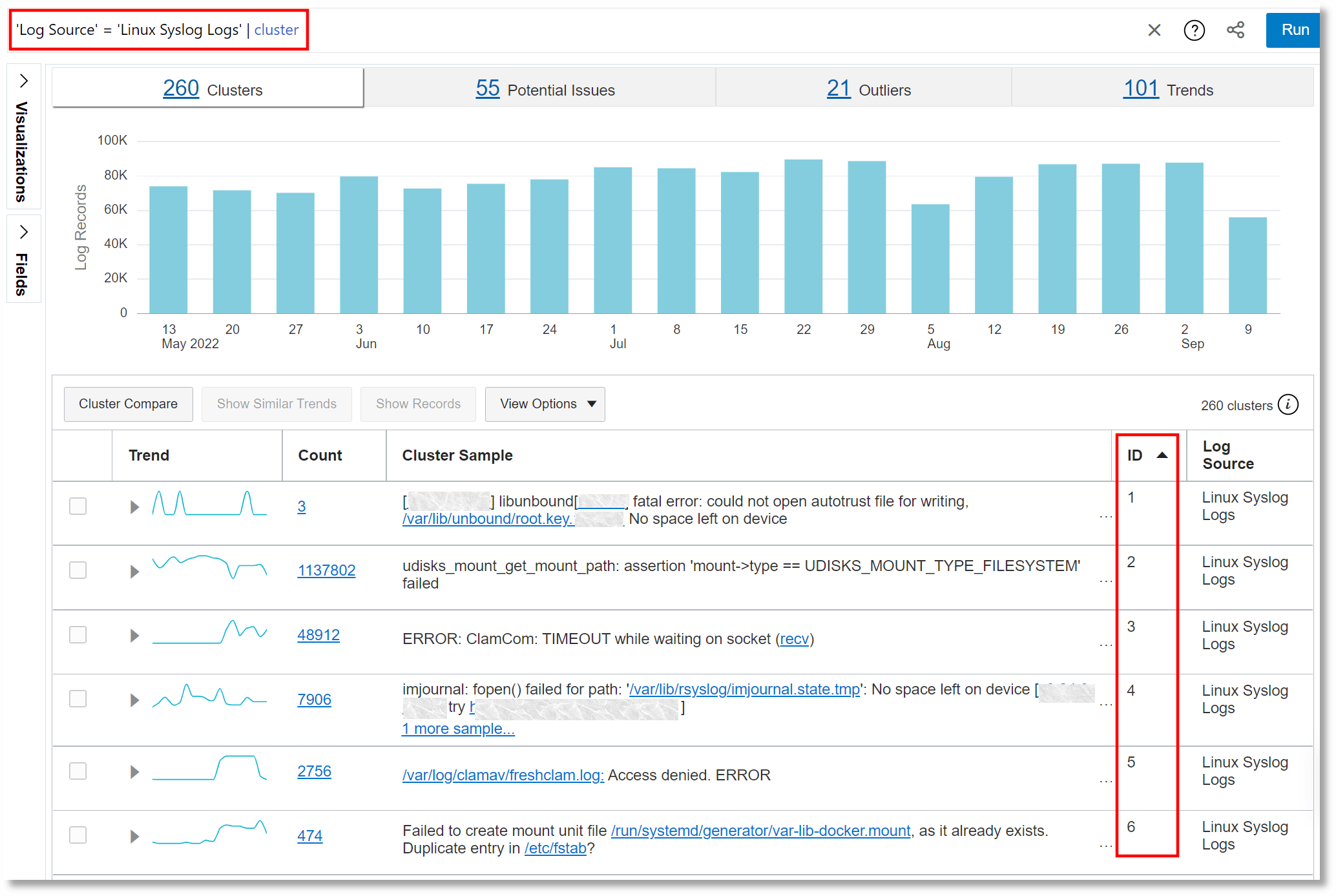

Visualizzazione cluster
La configurazione cluster utilizza l'apprendimento automatico per identificare il pattern dei record di log e quindi per raggruppare i log con un pattern simile.
Il clustering consente di ridurre in modo significativo il numero totale di voci di log da esplorare e di evidenziare facilmente i valori anomali. Le voci del log raggruppate vengono presentate come Messaggio di esempio.
  1. Aprire il menu di navigazione e fare clic su Osservabilità e gestione. In Logging Analytics fare clic su Explorer log.
  2. Cercare i log per un set di entità. Vedere Cerca nei log per entità.
  3. Nel pannello Visualizza, selezionare Cluster (Apri cluster).
    Visualizzazione del cluster che mostra l'istogramma e il riepilogo del cluster
È possibile vedere che record di log simili sono raggruppati in cluster insieme a una vista istogramma di tutti i record raggruppati per intervallo di tempo. È possibile eseguire lo zoom avanti su un determinato insieme di intervalli (record raggruppati in base agli intervalli di tempo in questo caso) nell'istogramma tenendo premuto il pulsante sinistro del mouse e disegnando un rettangolo sull'insieme di intervalli richiesto. Dopo lo zoom avanti, i record del cluster cambiano in base all'intervallo selezionato.
Nella vista Cluster viene visualizzato un banner di riepilogo nella parte superiore con le schede riportate di seguito.

Quando si fa clic su una delle schede, la vista istogramma del cluster viene modificata per visualizzare i record per la scheda selezionata.
Ogni pattern cluster visualizza quanto riportato di seguito.
  • Andamento: in questa colonna viene visualizzata una rappresentazione sparkline della tendenza (detta forma di tendenza) della generazione dei messaggi di log (di un cluster) in base all'intervallo di tempo selezionato al momento del raggruppamento dei record. Ogni forma di tendenza è identificata da un ID forma, ad esempio 1, 2, 3 e così via. Ciò consente di ordinare i record in cluster in base alle forme di tendenza.
    Se si fa clic sulla freccia a sinistra di una voce di tendenza, viene visualizzata la serie temporale dei risultati del cluster. Questa visualizzazione mostra come i record di log in un cluster sono stati distribuiti in base all'intervallo di tempo selezionato nella query. La forma di tendenza è una rappresentazione sparkline della serie temporale.
  • ID: questa colonna elenca l'ID cluster. L'ID è univoco all'interno della raccolta.
  • Conteggio: questa colonna elenca il numero di record di log con la stessa firma del messaggio.
  • Messaggio di esempio: in questa colonna viene visualizzato un record di log di esempio della firma del messaggio.
  • Origine log: in questa colonna sono elencate le origini log che hanno generato i messaggi del cluster.

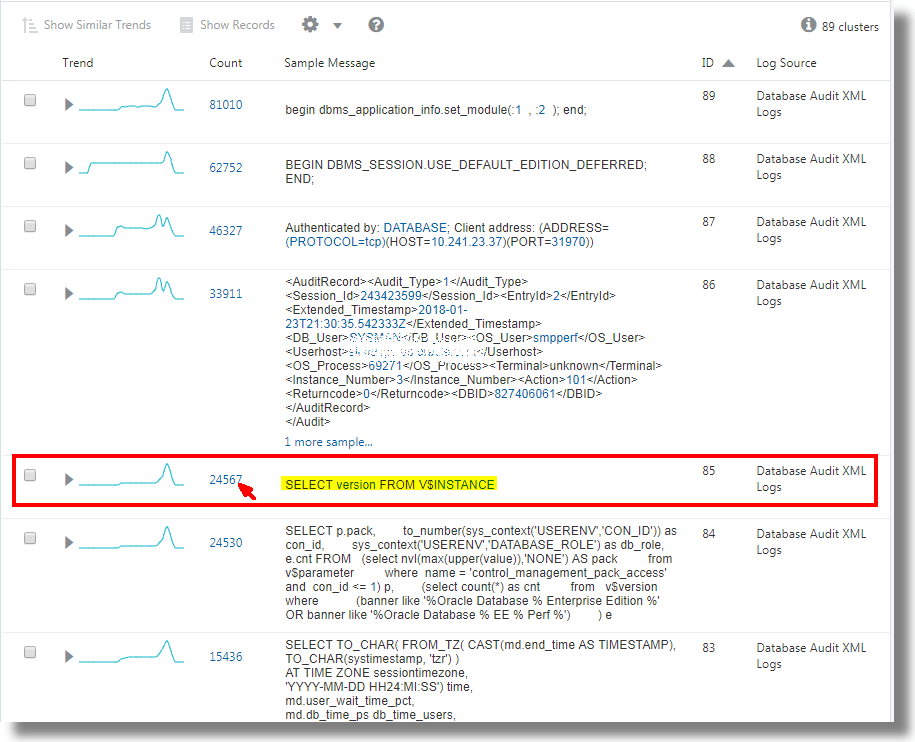

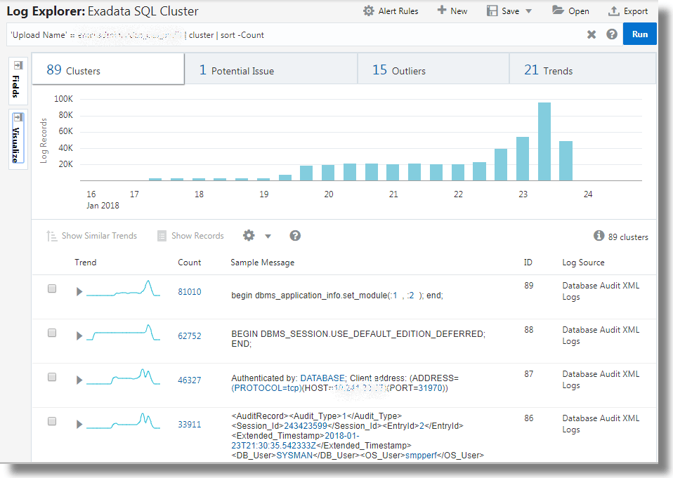

Clusterare i dati di log mediante i campi SQL
Di seguito è riportato un esempio di clustering dei campi SQL.
L'elevato volume di record di log viene ridotto a 89 cluster, offrendo così un numero inferiore di gruppi di dati di log da analizzare.
È possibile espandere i cluster selezionando le variabili. Ad esempio, dal set di cluster sopra riportato, selezionare il cluster con il messaggio di esempio SELECT version FROM V$INSTANCE:
Viene visualizzata la visualizzazione dell'istogramma dei record di log contenenti il messaggio di esempio specificato. Ora è possibile analizzare il contenuto del log originale. Fare clic su Torna al cluster per tornare alla visualizzazione del cluster.
Il pannello Tendenze mostra le istruzioni SQL con un pattern di esecuzione simile.
Nel pannello Valori anomali vengono visualizzate le istruzioni SQL rare e diverse.

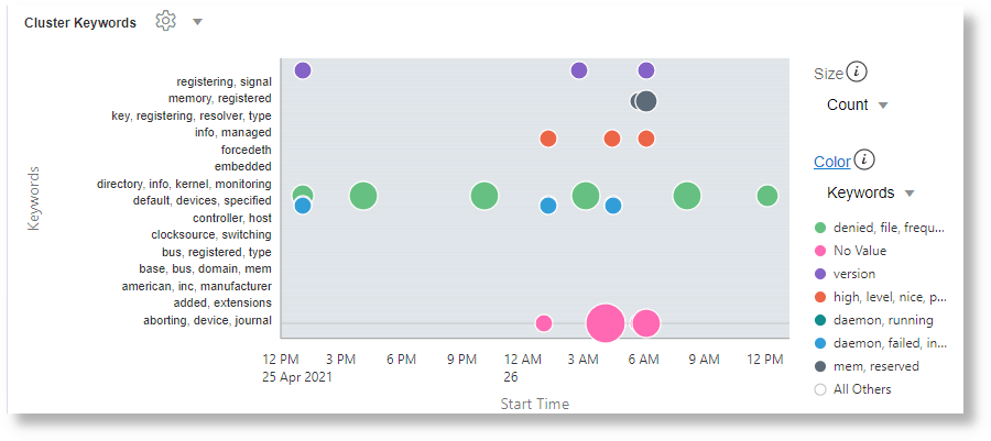

Configurazione cluster semantica
Cluster Visualization consente di raggruppare i messaggi di testo nei record di log. Cluster funziona raggruppando i messaggi che hanno un numero simile di parole in una frase e identificando le parole che cambiano all'interno di tali frasi. Cluster non considera il significato letterale delle parole durante il raggruppamento.
Il comando nlp supporta il clustering semantico. Il clustering semantico viene eseguito estraendo le parole chiave pertinenti da un messaggio e dal clustering basato su queste parole chiave. Due insiemi di messaggi con parole simili sono raggruppati. A ciascun gruppo di questo tipo viene assegnato un ID cluster deterministico.
L'esempio seguente mostra l'uso del clustering NLP e delle parole chiave nei log di syslog Linux:
'Log Source' = 'Linux Syslogs Logs'
| link Time, Entity, cluster()
| nlp cluster('Cluster Sample') as 'Cluster ID',
                    keywords('Cluster Sample') as Keywords
| classify 'Start Time', Keywords, Count, Entity as 'Cluster Keywords'
Clustering NLP e parole chiave nei log di syslog Linux
Per ulteriori esempi di casi d'uso del clustering semantico, vedere Esempi di clustering semantico.
