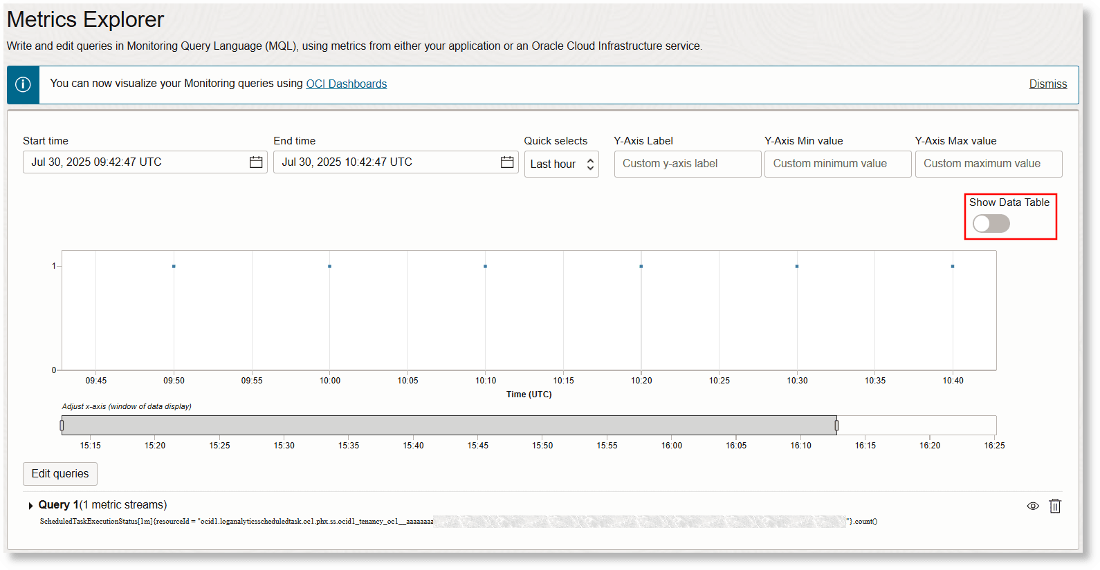

Monitorare i task pianificati della ricerca salvata
È possibile monitorare lo stato dei task schedulati della ricerca salvata tramite la metrica Stato esecuzione task schedulato. In caso di esecuzione di un task non riuscita o saltata a causa di un'anomalia dell'infrastruttura o di modifica di una risorsa o di una configurazione dipendente, la metrica fornisce i dettagli dell'errore che consente di correggerlo.
Per i passi per accedere alla metrica Stato esecuzione task pianificato, vedere Monitorare Logging Analytics utilizzando le metriche del servizio.
Ogni task schedulato della ricerca salvata ha il proprio intervallo, come specificato nella relativa pianificazione task. Una metrica viene emessa nella tenancy per ogni esecuzione task pianificata. Passare il cursore sui datapoint nel grafico per visualizzare ulteriori dettagli sul task. Per filtrare i dati delle metriche in base a una delle dimensioni Status, DisplayName o ResourceId, attenersi alla procedura riportata di seguito.
  1. Fare clic sul menu Opzioni nell'angolo superiore destro della metrica Stato esecuzione task pianificato e selezionare Visualizza query in Explorer metriche.
    La metrica viene ora visualizzata in Metrics Explorer. Qui è possibile visualizzare il grafico in modo più dettagliato.

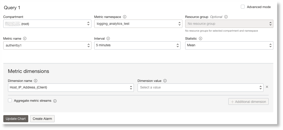

  2. Fare clic su Modifica query e selezionare Nome dimensione e Valore dimensione per la metrica. È possibile filtrare i dati della metrica in base a taskResult il risultato dell'esecuzione del task pianificato, Status dell'esecuzione del task, DisplayName del task, queryExecTimeRange o il relativo ResourceId.
    Nota
    Per visualizzare grafici e dati tabulari da Metrics Explorer specificando un nome di dimensione e un valore di dimensione, evitare di utilizzare campi con parentesi o altri caratteri speciali nel nome. Se il campo selezionato per il nome dimensione contiene caratteri speciali, creare un campo virtuale utilizzando il comando eval oppure rinominare il campo esistente utilizzando il comando rename in modo da rimuovere le parentesi o i caratteri speciali. Ad esempio, se il campo utilizzato per Nome dimensione è Host Name (Server), è possibile creare un campo virtuale hostname con | eval hostname=“Host Name (Server)”.
    La dimensione queryExecTimeRange è utile per determinare il tempo impiegato per eseguire la query del task pianificato. I valori disponibili sono < 5s, >= 5s and < 10s, >= 10s and < 30s e > 30s. In genere, le query che richiedono più di 30 secondi per essere eseguite sono considerate costose in termini di tempo di esecuzione. Vedere Come rendere performanti le query.

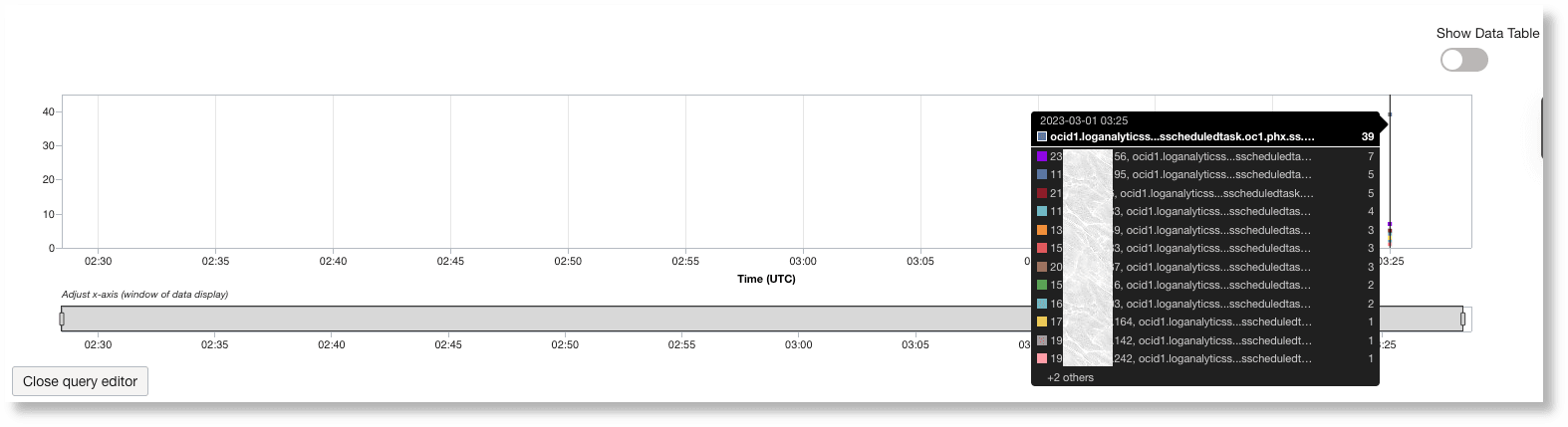

    La dimensione taskResult può avere i valori Succeeded, Failed e Paused. La dimensione Status fornisce ulteriori dettagli su taskResult. Ad esempio, se il valore di taskResult è Paused, il valore di Status può essere Paused by User.

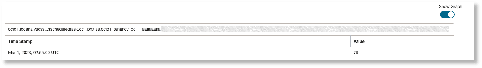

    Fare clic su Aggiorna grafico per aggiornare la visualizzazione del grafico. Il grafico ora visualizzerà solo i datapoint per i quali è stato applicato il filtro.
    È possibile passare alla vista Tabella dati per una rappresentazione in formato tabulare dei datapoint raccolti.

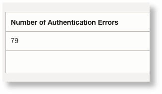

  • Si consideri un esempio in cui si desidera conoscere il numero di errori di autenticazione in un'esecuzione pianificata ogni 5 minuti:
    Label = 'Authentication Error' | stats count as 'Number of Authentication Errors'
    Quando si seleziona la visualizzazione della tabella di riepilogo in Log Explorer, viene visualizzato il seguente output:
    Output Log Explorer per la query

    Da Metrics Explorer la metrica pubblicata sopra può essere visualizzata come segue:
    Output della metrica per il task pianificato
    Fare clic su Mostra tabella dati per visualizzare la metrica in formato tabulare:
    Formato tabulare dell'output della metrica per il task pianificato

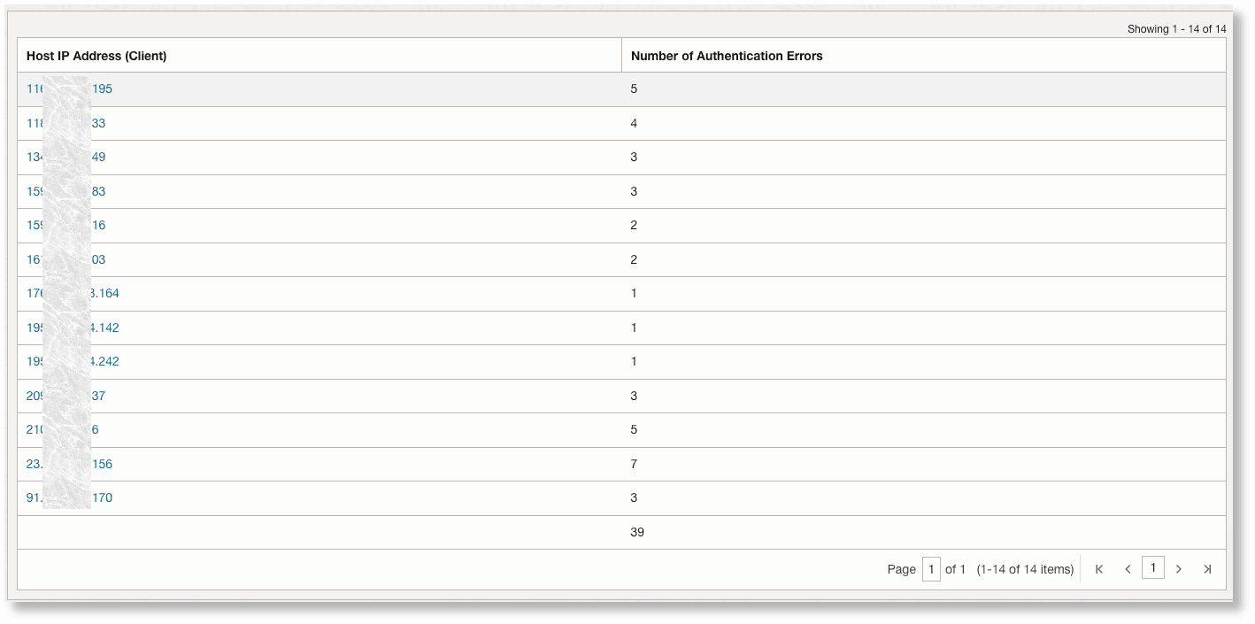

  • Se si desidera conoscere l'analisi degli errori di autenticazione in ogni host:
    Label = 'Authentication Error' | stats count as 'Number of Authentication Errors' by 'Host IP Address (Client)'
    Utilizzare la visualizzazione di riepilogo per visualizzare un'anteprima dell'aspetto di un output di metrica per la query.
    Output della query nella visualizzazione di riepilogo
    Nella pagina Explorer metriche, la stessa metrica per grafico IP host è simile alla seguente:
    Output della metrica per IP host
    Per visualizzare il numero per IP host, specificare il nome della dimensione metrica come Host_IP_Address_Client e deselezionare la casella di controllo Aggrega flussi di metriche.
    Finestra di dialogo per selezionare il nome della dimensione metrica
