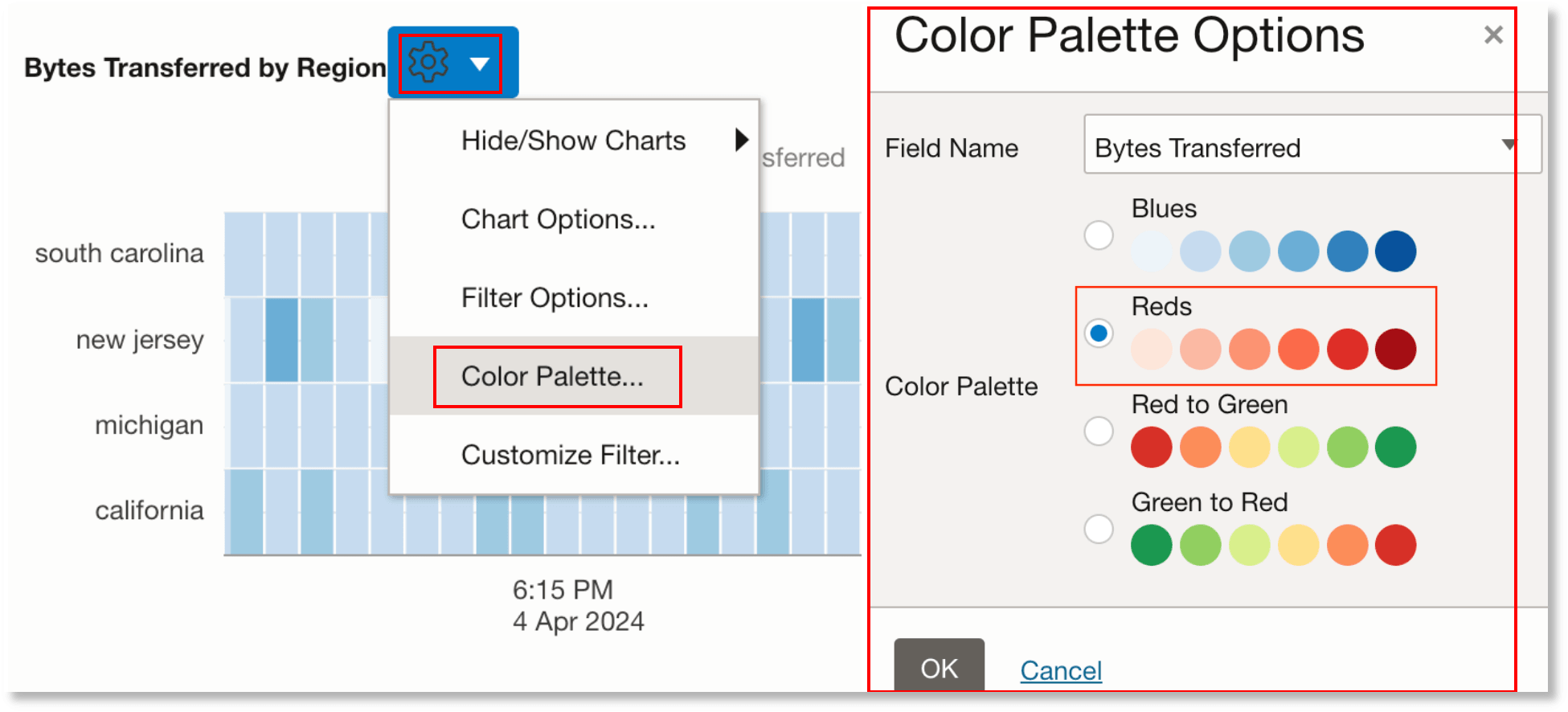

Modificare i colori nel grafico delle serie temporali
Per modificare la combinazione di colori della mappa cromatica, nel menu Menu Impostazioni Impostazioni accanto al titolo del grafico della serie temporale, quindi fare clic su Tavolozza colori. In alternativa, fare clic sul collegamento Colore accanto al grafico e al nome del campo. Selezionare i colori nella tavolozza dei colori.
modificare lo schema di colori della mappa cromatica
Il grafico Mappa cromatica modifica i colori nella tavolozza selezionata:
Mappa cromatica in nuovi colori
Nel diagramma precedente, è possibile notare che i valori più alti sono facili da identificare con la maggiore intensità dei colori.

    opzione colore accanto al grafico
    Fare clic sul collegamento Colore, selezionare il campo Status e selezionare una tavolozza con tutti i colori disponibili per la configurazione dei valori.
    selezionare una tavolozza con lo stesso numero di colori dei valori da configurare
    Aggiornare ogni espressione di colore con il valore o un'espressione regolare che si desidera abbinare.
    È possibile ripetere questo processo per ogni campo nell'elenco a discesa Colore per configurare i colori.
