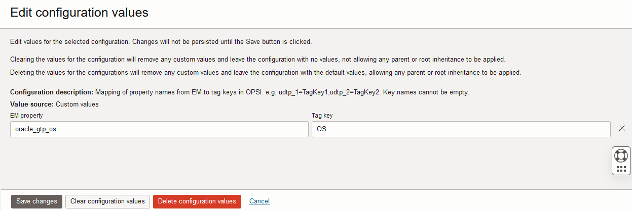

Mapping tra proprietà EM e tag OCI
Date le somiglianze tra le proprietà di destinazione di Enterprise Manager e le tag OCI, Ops Insights può contrassegnare automaticamente le risorse Ops Insights basate su Enterprise Manager con le rispettive proprietà di destinazione globali e le proprietà di destinazione definite dall'utente come tag in formato libero. Tuttavia, la proprietà di destinazione chiavi potrebbe non essere esattamente le chiavi desiderate per la chiave tag in formato libero. Ops Insights Service Configurations consente di mappare i tasti delle proprietà EM alla chiave tag in formato libero desiderata.
Nota
Per ulteriori informazioni sulle proprietà di destinazione definite dall'utente, vedere la nota MOS 2778043.1.
Figura 15-1 Mapping tra la proprietà EM e il tag OCI
Mapping tra proprietà EM e tag OCI che mostra la creazione di tag
  1. Nelle configurazioni del servizio fare clic su Proprietà EM per il mapping delle tag OCI
  2. Immettere la chiave della proprietà di Enterprise Manager in Proprietà EM.
  3. Immettere l'equivalente tag in formato libero scelto nella sezione Chiave tag.
    Nota
    Le proprietà di destinazione definite dall'utente avranno il formato udtp_1.
  4. Per aggiungere un'altra tag, fare clic su Nuova tag.
    Nota
    Sono consentite fino a 5 chiavi di tag.
  5. Dopo aver immesso tutte le tag desiderate, fare clic su Salva modifiche.

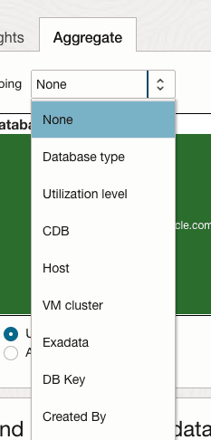

Utilizza tag filtrando e raggruppando
Una volta configurati i filtri tag pronti all'uso, questi verranno visualizzati in Capacity Planning per database e host, nonché in Exadata Insights, per consentire pratiche opzioni di filtro e raggruppamento.
Posizione dei tag in Capacity Planning
Questa immagine mostra la posizione dei tag in Capacity Planning. Si noti che si tratta degli stessi tag creati nell'immagine di esempio sopra.
Figura 15-3 Posizione tag Capacity Planning
Ubicazione tag filtro in Ops Insights
Questa immagine mostra la posizione dei tag filtro all'interno di Ops Insights. Si noti che si tratta degli stessi tag creati nell'immagine di esempio sopra.
Figura 15-4 Posizione dei tag filtro all'interno di Ops Insights
Posizione dei filtri all'interno di Ops Insights
