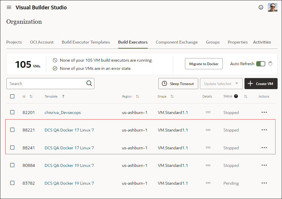

Di seguito è riportato un esempio di più esecutori VM che utilizzano un modello di esecutore comune.
È possibile aggiungere e gestire gli esecutori VM dalla scheda Eseguitori build della pagina Organizzazione.
  1. Nel Navigator a sinistra, fare clic su Organizzazione Organizzazione
  2. Fare clic sulla scheda Esecutori build.

Trova esecutori VM di un modello di esecutore Nella casella di ricerca immettere il nome del modello di esecutore.
Ordina esecutori VM Fare clic sull'icona freccia nell'intestazione della colonna per ordinare gli esecutori VM. Ad esempio, per ordinare gli esecutori VM in base al relativo stato, fare clic sull'icona freccia nell'intestazione della colonna Stato.
