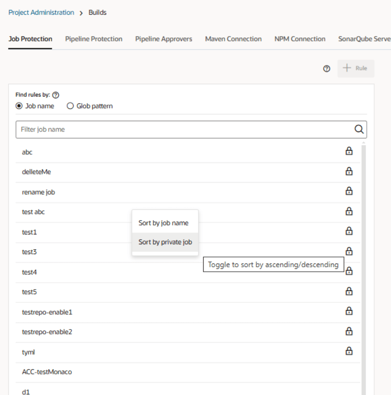

  4. Nel pannello Trova regole per, posizionato sopra l'elenco di job/regole, selezionare uno dei seguenti pulsanti di opzione:
    • Selezionare Nome job per scegliere un job dall'elenco.
      Se il tuo progetto ha molti lavori, potresti avere difficoltà a trovare il lavoro specifico che desideri proteggere. Utilizzare la barra Icona Cerca Job di filtro per individuare rapidamente il job a cui si desidera aggiungere le impostazioni limitate.
      Fare clic con il pulsante destro del mouse sull'elenco dei job per visualizzare ulteriori opzioni di ordinamento. Fare clic su Ordina per nome job o su Ordina per job privato per ordinare la lista di conseguenza. Fare nuovamente clic sull'opzione di ordinamento per passare dall'ordine crescente a quello decrescente.
      Opzioni di ordinamento della pagina di protezione del lavoro
      Se un job ha un'icona a forma di lucchetto Icona del lucchetto , è già stato protetto. È comunque possibile modificare, rimuovere o rimuovere le limitazioni di un job protetto oppure modificare l'elenco degli utenti e dei gruppi autorizzati.

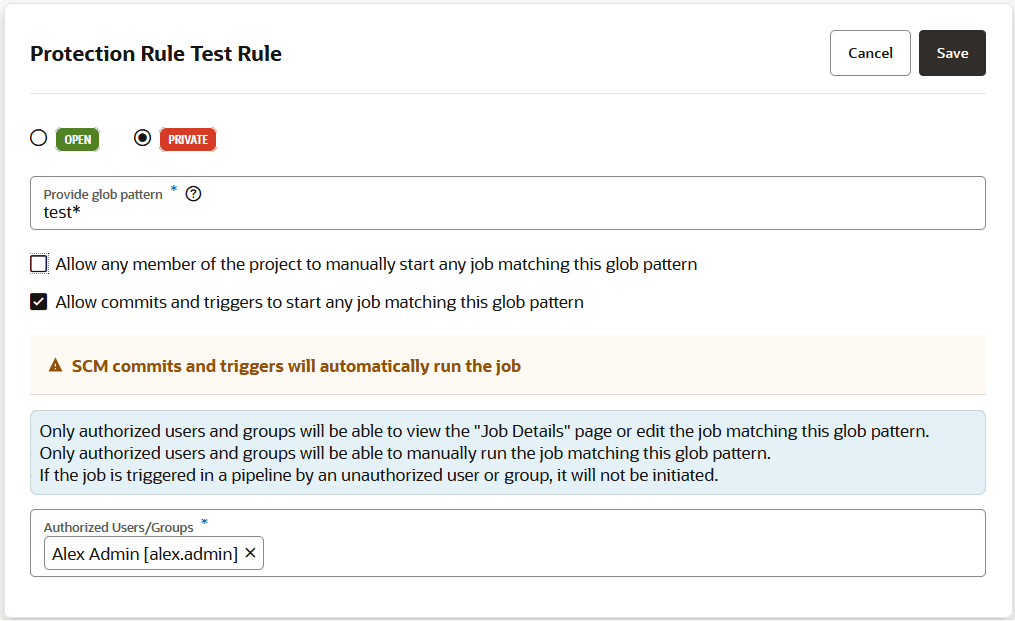

    • Selezionare Modello a livello di globo per specificare una stringa corrispondente al nome del job.
      Questo è ciò che vedresti se non sono ancora state definite regole.
      Segue la descrizione dell'immagine job-protection-page-glob-pattern-selected.png
      Descrizione dell'illustrazione job-protection-page-glob-pattern-selected.png
      La sintassi glob può essere utilizzata per specificare il comportamento di corrispondenza dei pattern. Questi caratteri jolly possono essere utilizzati nei pattern glob: *, **, ?, [], {} e \.
      Selezionare una regola di protezione esistente dall'elenco oppure fare clic su + Regola per visualizzare la finestra di dialogo Nuova regola di protezione e crearne una nuova.
      Viene visualizzata la finestra di dialogo Regola di protezione.
      Qui sono stati immessi un nome (Regola di test) e un pattern glob (test*) e si sta per premere Crea per creare una nuova regola di protezione job.

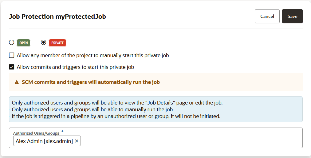

  5. Selezionare la casella di controlloPRIVATE.
    Questo è ciò che viene visualizzato dopo aver selezionato l'opzione Privato per un job.
    Solo l'opzione selezionata consente di visualizzare la pagina Dettagli job, modificare il job o eseguirlo manualmente solo agli utenti e ai gruppi autorizzati. Il job viene avviato se attivato in una pipeline da un utente o da un gruppo non autorizzato oppure se attivato da SCM o da un timer.
    Questo è ciò che viene visualizzato dopo aver selezionato l'opzione Privato per una regola di protezione.

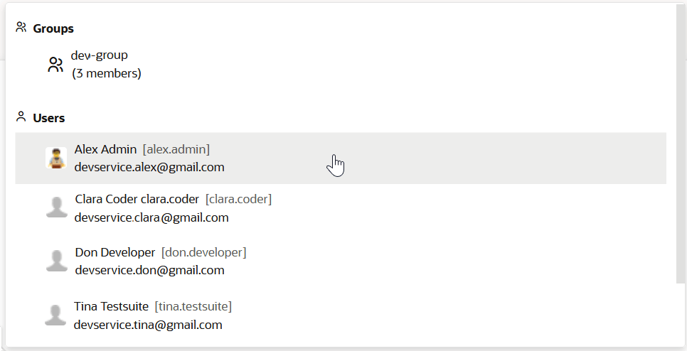

  6. Fare clic nel campo Utenti/gruppi autorizzati per visualizzare una finestra di dialogo in cui sono elencati i gruppi e gli utenti del progetto tra cui è possibile effettuare la selezione.
    In Utenti, è possibile visualizzare un elenco appiattito di tutti gli utenti che sono membri del gruppo o dei gruppi e di quelli che sono stati aggiunti singolarmente. Ad esempio, i membri del gruppo di sviluppo (Clara Coder, Don Developer e Tina Testsuite) vengono visualizzati nell'elenco Utenti, insieme ad Alex Admin, che è stato aggiunto singolarmente. Selezionare uno o più gruppi e/o utenti dall'elenco. Non dimenticare di aggiungere te stesso.
    Questo è ciò che vedresti per il lavoro myProtectedJob dopo aver selezionato Alex Admin come utente autorizzato.
    Segue la descrizione dell'immagine job-protection-private-authorized-user.png
    Questo è ciò che vedresti per la regola di protezione della regola di test dopo aver selezionato Alex Admin come utente autorizzato.
  7. Selezionare le caselle di controllo per consentire ai membri del progetto di avviare manualmente job privati e/o consentire ai commit e ai trigger di avviare automaticamente job privati:
    • Selezionare la casella di controllo Consenti a qualsiasi membro del progetto di avviare manualmente questo job privato per consentire a qualsiasi membro del progetto, non solo agli utenti autorizzati, di avviare manualmente questo job.
      Ciò che viene visualizzato dopo aver selezionato la casella di controllo Consenti a qualsiasi membro del progetto di avviare manualmente questo job privato per il job myProtectedJob.
      Segue la descrizione dell'immagine job-protection-private-both-checkboxes-selected.png
      Descrizione dell'illustrazione job-protection-private-both-checkboxes-selected.png
      Si noti che quando si seleziona la prima casella di controllo, VB Studio seleziona automaticamente la seconda casella di controllo, che consente ai commit e ai trigger di avviare il job privato e lo disattiva. Con questa impostazione, solo gli utenti e i gruppi autorizzati possono visualizzare la pagina Dettagli job o modificare il job, ma qualsiasi membro del progetto può avviare ed eseguire il job. Inoltre, i commit o i trigger SCM avvieranno ed eseguiranno automaticamente il job.
      Ciò che viene visualizzato dopo aver selezionato la casella di controllo Consenti a qualsiasi membro del progetto di avviare manualmente questo job privato per la regola di protezione Regola di test.
    • Selezionare la casella di controllo Consenti ai commit e ai trigger di avviare questo job privato se si desidera che i commit e i trigger SCM possano eseguire automaticamente questo job.
      Descrizione dell'illustrazione job-protection-private-allow-commits-triggers.png
      Selezionando questa casella di controllo, i trigger periodici eseguiranno qualsiasi job o pipeline, inclusi i job privati impostati per consentire ai commit e ai trigger di avviare il job privato. Tuttavia, se una pipeline include un job privato con questa opzione selezionata e un utente non autorizzato tenta di eseguire manualmente la pipeline, il job privato non verrà eseguito ma i trigger periodici e i commit SCM verranno eseguiti.
      Lasciare deselezionata la casella di controllo se non si desidera che il job venga avviato quando viene attivato da un commit o un timer SCM.
      Descrizione dell'illustrazione job-protection-page-allow-commits-triggers.png
  8. Fare clic su Salva.
    Il flusso di attività visualizza tutte le modifiche allo stato di protezione di un job, ad esempio la modifica della protezione del job da pubblica a privata o da privata a pubblica oppure la modifica di un job privato per consentire commit e trigger.
È possibile vedere se un job è privato da più posizioni nell'interfaccia utente di VB Studio.
  • Nell'elenco dei job presente nella scheda Protezione job della casella Amministrazione progetto della pagina Build, a destra del nome di ogni job protetto.
  • Nella colonna Privato della scheda Mansione della pagina Mansione.
  • Nei job visualizzati nella scheda Pipeline della pagina Build.
Un job privato è indicato da un'icona Blocca Blocca. Un job privato che è possibile eseguire e modificare è indicato da un'icona Sblocca Sblocca. Un job privato che è possibile eseguire ma non modificare è contrassegnato da un'icona Blocca modifica.
Un utente non autorizzato non può eseguire un job di build privato manualmente, tramite una pipeline o utilizzando un trigger SCM/periodico.
