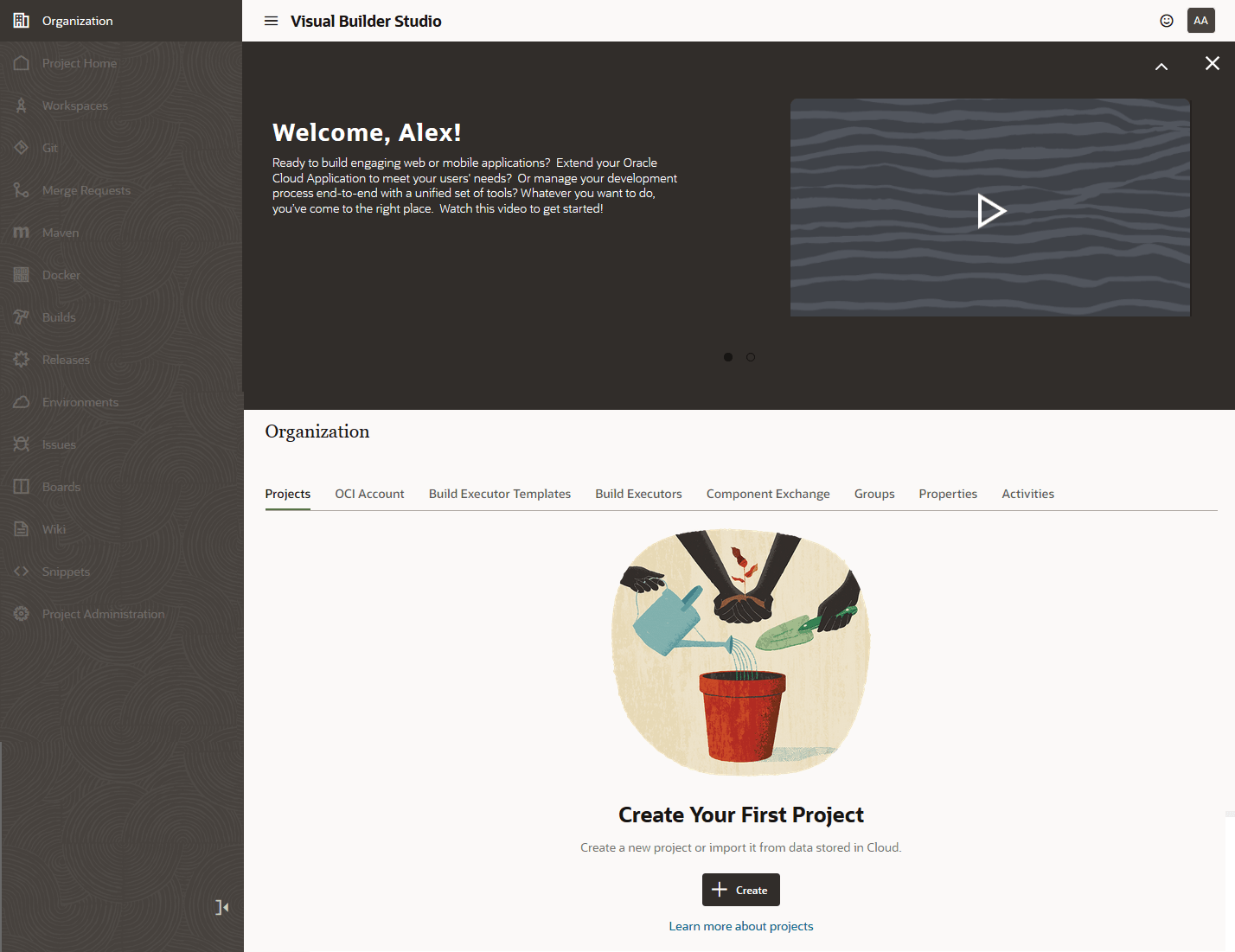

Una volta creata l'istanza di servizio, fare clic sul collegamento dell'istanza per visualizzarne la pagina dei dettagli. Da qui, è possibile fare clic su Console servizio per aprire la pagina Organizzazione di VB Studio.

Se è necessario apportare modifiche all'account OCI, è possibile utilizzare il pulsante Modifica nella scheda Account OCI della pagina Organizzazione per accedere alla console di Oracle Cloud:
