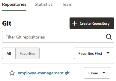

  • Repository Git che contiene il codice sorgente dell'applicazione visiva.
    Per visualizzare i file del repository Git, andare alla pagina Home progetto, fare clic sulla scheda Repository, quindi fare clic sul nome del repository Git:

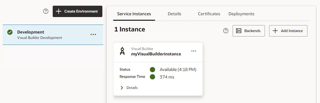

  • Un ambiente di sviluppo che punta all'istanza di sviluppo di Visual Builder.
    Nel Navigator a sinistra, fare clic su Ambienti Ambienti per visualizzare l'ambiente Sviluppo.

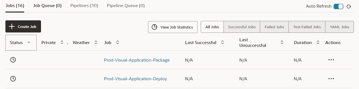

  • Creare job che raggruppino e distribuiscano l'artifact dell'applicazione Visual nell'istanza di sviluppo di Visual Builder.
    Per impostazione predefinita, i job Visual-Application-Package e Visual-Application-Deploy vengono creati automaticamente. Il job Visual-Application-Package genera il file artifact dell'applicazione visiva. Il job Visual-Application-Deploy distribuisce il file artifact dell'applicazione visiva nell'istanza di sviluppo di Visual Builder.
    Nel Navigator a sinistra fare clic su Build Build, quindi sulla scheda Job per visualizzare i job di build.

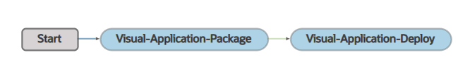

  • Pipeline per eseguire i job di build in una sequenza.
    Nel Navigator a sinistra fare clic su Build Build, quindi fare clic sulla scheda Pipeline. Nella riga della pipeline, fare clic sul menu Azioni Azioni e selezionare Visualizza layout.
    Se preferisci ignorare la pipeline CI/CD e distribuire invece direttamente all'istanza di Visual Builder, modifica l'impostazione della pipeline CI/CD.

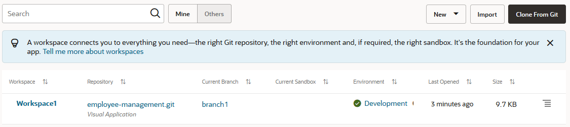

  • Un'area di lavoro privata per modificare l'applicazione visiva in VB Studio Designer.
    Nel Navigator a sinistra, fare clic su Aree di lavoro Designer per visualizzare l'area di lavoro.

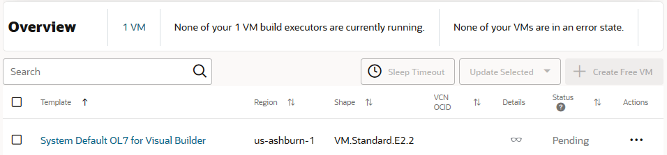

  • Viene creato un esecutore VM se questo progetto è il primo progetto di VB Studio e non esistevano esecutori VM di build al momento della creazione del progetto. L'esecutore VM utilizza il modello di esecutore build System Default OL7 for Visual Builder. È possibile utilizzare questo esecutore VM per eseguire job di build che fanno riferimento al modello System Default OL7 for Visual Builder nel progetto corrente e in altri progetti. Per ulteriori informazioni sugli esecutori VM e sui modelli di esecutore build, vedere Eseguitori build VM.
    Nel Navigator a sinistra fare clic su Organizzazione Org., quindi sulla scheda Esecutori build VM per visualizzare l'esecutore VM.
