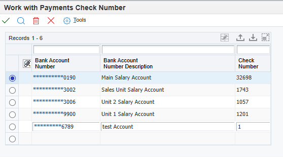

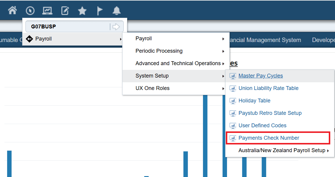

- Nel Navigator (percorso rapido), immettere G07BUSP (ciclo paghe). Nel menu Ciclo paghe selezionare Impostazione sistema, quindi selezionare Numero assegno pagamenti.

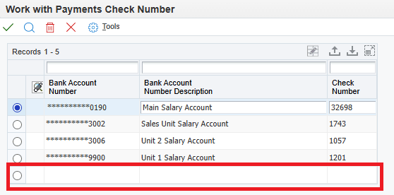

- Inserire i dettagli relativi al numero di conto bancario, alla descrizione e al numero di assegno nell'ultima riga per creare un nuovo record bancario.
- Fare clic su OK per salvare il record nella tabella Stampa impostazione numero assegno pagamenti (F07237).
- In questo form è possibile aggiungere più record alla volta.

- Per aggiornare un record esistente, selezionare il record, aggiornare il campo e fare clic su OK per salvare le modifiche apportate alla tabella F07237.
- Per eliminare il record esistente, selezionare il record e fare clic su Elimina.
NOTA: il campo Numero conto bancario non può essere aggiornato o modificato dopo la creazione del record.
NOTA: è necessario assicurarsi che i numeri di assegno vengano gestiti correttamente senza duplicati. L'inserimento di numeri di assegno duplicati può causare errori durante l'elaborazione dei pagamenti.

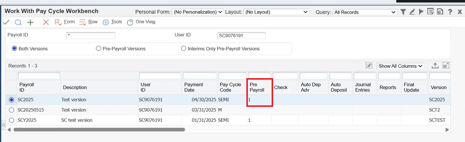

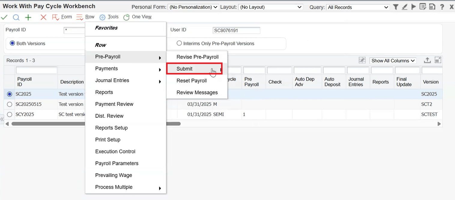

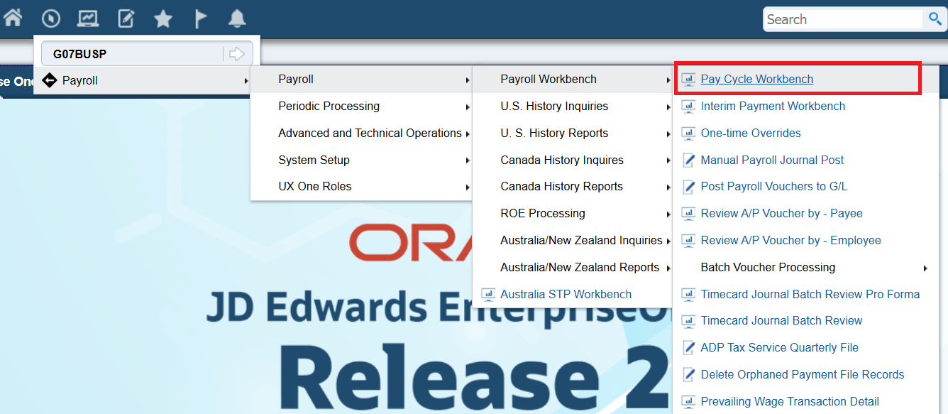

- Nel Navigator (percorso rapido), immettere G07BUSP (ciclo paghe). Nel menu Ciclo paghe, Workbench ciclo paghe, selezionare Workbench ciclo paghe.

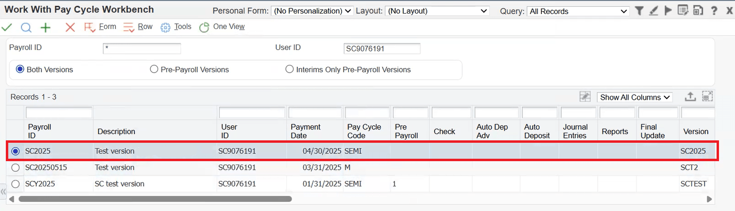

- Selezionare l'ID ciclo paghe dall'elenco per la stampa degli assegni.
- Nel menu Riga, selezionare Ciclo paghe precedente e fare clic su Sottometti.
- Quando viene sottomesso, lo stato nella colonna Pre-ciclo paghe viene aggiornato per indicare che l'ID ciclo paghe viene elaborato.

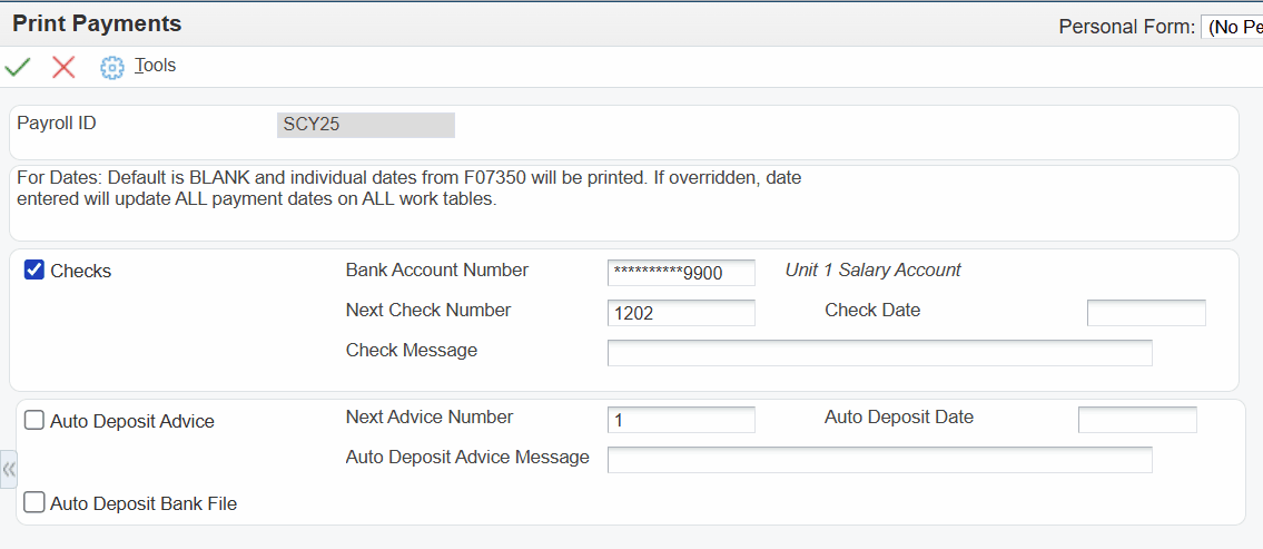

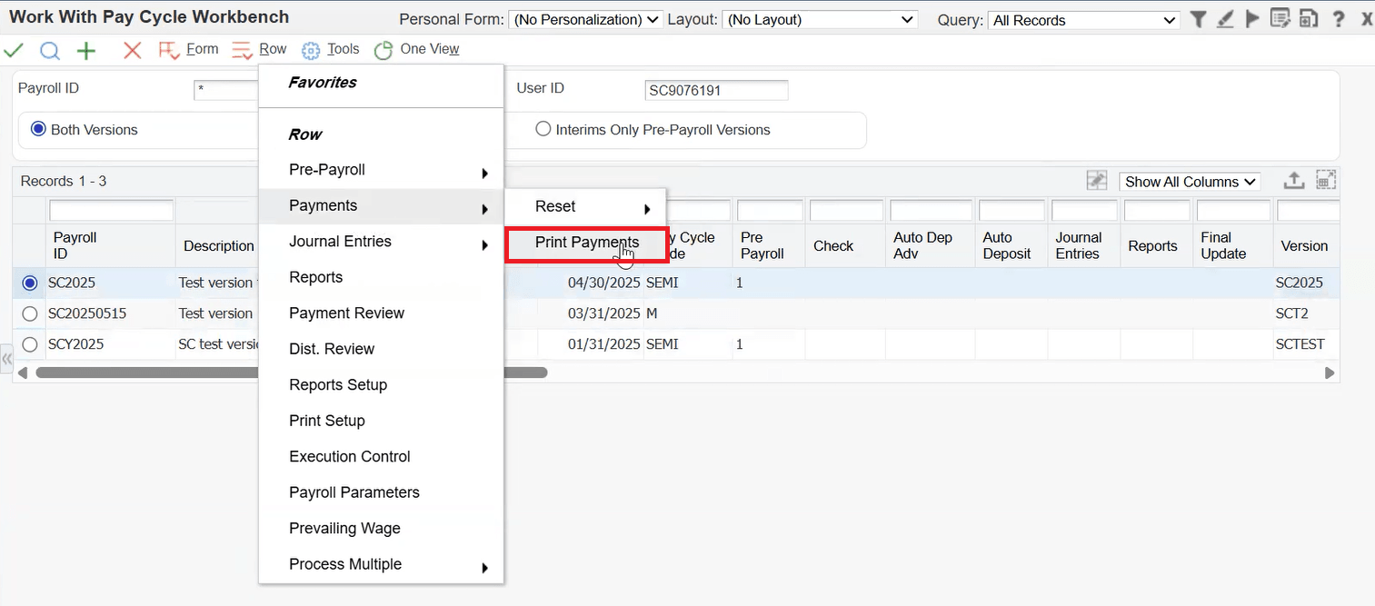

- Quindi, dal menu Riga, selezionare Pagamenti e fare clic su Stampa pagamenti.

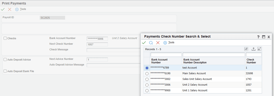

- Nel modulo Stampa pagamenti selezionare la casella di controllo Assegni.
- Selezionare il Numero conto bancario utilizzando l'Assistenza visiva per la stampa degli assegni.
- Per modificare il numero di assegno successivo che si desidera stampare, selezionare il rispettivo Numero conto bancario, modificare il campo Numero assegno con il numero che si desidera stampare come numero di assegno successivo e fare clic su OK per salvare.
- L'output del report dei pagamenti di stampa avrà ora il numero di assegno impostato nell'app P07200.
- Rivedere le impostazioni, quindi fare clic su OK. Il sistema stampa i controlli con i numeri sequenziali definiti.

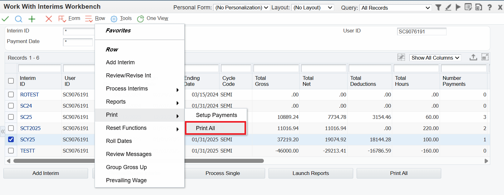

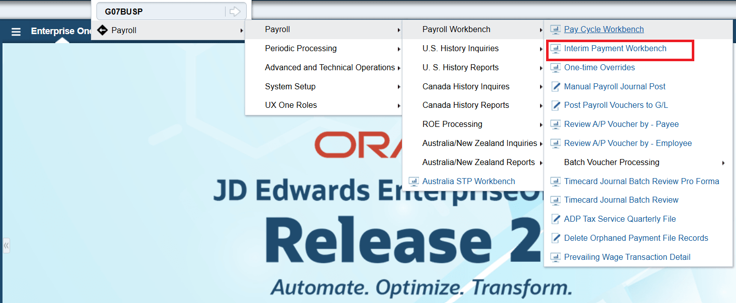

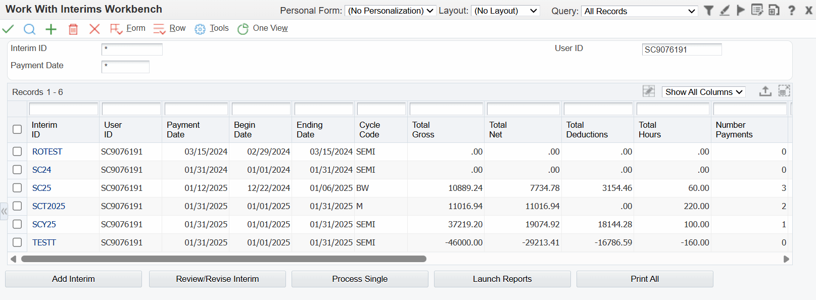

- Nel Navigator (percorso rapido), immettere G07BUSP (ciclo paghe). Nel menu Ciclo paghe selezionare Workbench ciclo paghe, quindi selezionare Workbench pagamento provvisorio.
Programma Workbench pagamenti provvisori - Navigazione - Selezionare l'ID provvisorio da elaborare oppure creare un nuovo ID provvisorio.
- Nel menu Riga, selezionare Stampa, quindi selezionare Stampa tutto.
