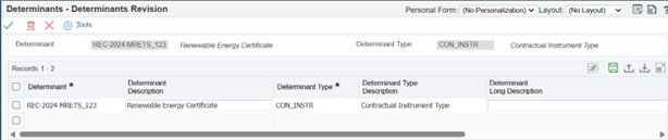

1: Impostazione dei determinanti
In questo scenario, poiché la società ha acquistato un REC, nel sistema viene configurato un determinante che rappresenta il REC.
  1. Accedere al client Web EnterpriseOne.
  2. Nei menu EnterpriseOne selezionare Impostazione del framework di sostenibilità (G20S41), quindi selezionare Determinanti (P20S05).
  3. Nel form Usa determinanti fare clic su Aggiungi per aprire il modulo Revisione determinanti (W20S05C).
  4. Per ogni riga, immettere i valori nei campi riportati di seguito.
    • Determinante: REC-2024-MRETS_123
    • Descrizione determinante: Renewable Energy Certificate
    • Tipo di determinante: CON_INSTR
  5. Per salvare il determinante, fare clic su OK.
    Modulo di revisione dei determinanti

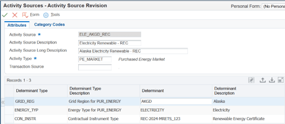

4: Definizione origine attività
Per contabilizzare l'energia elettrica acquistata come parte dello strumento contrattuale, imposteremo ELE_AKGD_REC (Electricity Renewable - REC) come origine dell'attività.
  1. Nei menu EnterpriseOne selezionare Impostazione del framework di sostenibilità (G20S41), quindi selezionare Origine attività (P20S07).
  2. Nel form Usa origine attività fare clic su Aggiungi per aprire il form Revisione origine attività (W20S07C).
  3. Immettere i valori riportati di seguito.
  4. Origine attività ELE_AKGD_REC
    Descrizione lunga origine attività Electricity Renewable - REC
    Descrizione lunga attività Electricity Renewable - REC
    Tipo di attività PE_MARKET
    Origine transazione Vuoto, poiché la transazione verrà registrata direttamente
    Immettere i valori nella colonna della griglia:
    • Determinante: AKGD, ELECTRICITY, REC-2024-MRETS_123 (per le tre righe di tipo determinante)
  5. Fare clic su OK per salvare le modifiche.
Schermo Revisione origine attività

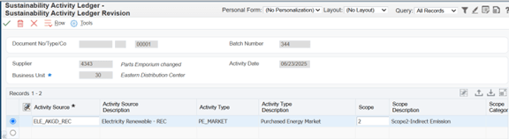

5: Inserimento del record attività sostenibilità nel registro attività (P20S11)
L'azienda può registrare le transazioni singolarmente quando acquista uno strumento contrattuale oppure può inserire tutte le transazioni contemporaneamente nel libro contabile se vengono acquistate in blocco alla fine di un anno.
  1. Nei menu EnterpriseOne selezionare Elaborazione framework di sostenibilità (G20S10), quindi selezionare Libro contabile attività di sostenibilità (P20S11).
  2. Nello schermo Libro contabile attività sostenibilità, fare clic su Aggiungi per aprire il modulo Revisione libro contabile attività sostenibilità.
  3. Immettere i valori riportati di seguito nelle sezioni di intestazione e dettaglio.
  4. Fornitore 4343
    Unità aziendale 30
    (Campo facoltativo) Data attività System Date
    Quantità risorsa 500
    UM risorsa KW
    Importo transazione 2000
    (Facoltativo) Osservazione Market-based-May-2025
  5. Per salvare il record, fare clic su OK.
Form revisione mastro attività sostenibilità
