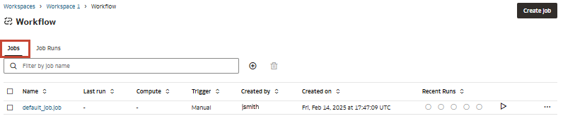

È possibile tenere traccia e gestire tutti i job in Oracle AI Data Platform dalla scheda Job nella home page Workflow. Nella scheda Esecuzione job è possibile visualizzare la cronologia dei job e lo stato delle esecuzioni attualmente in corso.
Pagina Workflow con la scheda Mansioni evidenziata
