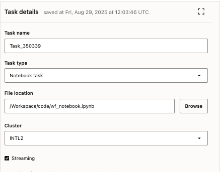

  10. Selezionare Notebook o Python per Tipo di task.
  11. Fare clic su Sfoglia e passare allo script Notebook o Python che si desidera aggiungere come task di streaming. Fare clic su Seleziona.
  12. Selezionare un cluster di computazione per il task Notebook o Python, se non è già collegato.
  13. Selezionare la casella di controllo Streaming. Se si seleziona Streaming, il timeout di esecuzione e le dipendenze dei task vengono disabilitati come opzioni.
    Pagina Crea dettagli task aperta con la casella di controllo Streaming selezionata
