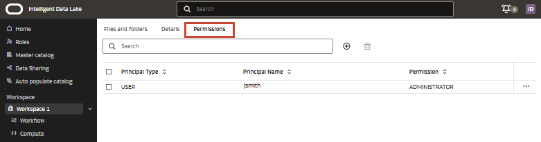

Le autorizzazioni dell'area di lavoro vengono gestite dalla scheda Autorizzazioni, che si trova nella parte superiore della home page dell'area di lavoro.
Scheda Autorizzazioni aree di lavoro
A un utente possono essere concesse le seguenti autorizzazioni:
  • UTENTE: è possibile creare cartelle/file nella cartella radice e disporre delle autorizzazioni di gestione per la cartella condivisa.
  • PRIVILEGED_USER: si dispone delle autorizzazioni utente e si può anche creare la computazione.
  • AMMINISTRATORE: l'utente dispone delle autorizzazioni ADMIN su tutti gli oggetti dell'area di lavoro e può aggiornare o eliminare un'area di lavoro e gestire le autorizzazioni.
Nota
L'autorizzazione USER per le aree di lavoro concede inoltre agli utenti l'autorizzazione MANAGE su tutti gli oggetti nella cartella condivisa. Una cartella condivisa non può essere eliminata, rinominata o spostata.
Le autorizzazioni possono essere concesse a utenti, gruppi o ruoli. È possibile selezionare gli utenti da una lista di utenti di Oracle AI Data Platform oppure aggiungere un utente o un ruolo utilizzato dall'OCID.
Crea autorizzazioni area di lavoro
È possibile concedere l'accesso alle aree di lavoro a utenti, ruoli o gruppi.
È necessario disporre dei privilegi di amministratore nell'area di lavoro per concedere l'accesso ad altri utenti.
  1. Nella home page, fare clic su Area di lavoro.
  2. Accanto all'area di lavoro, fare clic su Icona a tre punti Azioni Azioni, quindi fare clic su Autorizzazioni.
  3. Fare clic su Icona Nuova autorizzazioneNuova autorizzazione.
  4. Selezionare il livello di autorizzazioni e il tipo di principal dagli elenchi a discesa.
  5. Selezionare se aggiungere l'utente in base al nome utente o all'OCID.
    • Per Nome utente, fare clic su Cerca e immettere un nome utente. Selezionare l'utente dalla lista.
    • Per Immettere l'OCID, immettere l'OCID dell'utente.
  6. Fare clic su Crea.

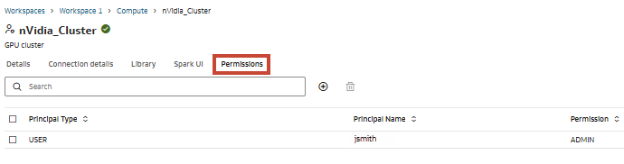

È possibile controllare quali utenti e ruoli dispongono dell'accesso di visualizzazione, lettura e amministratore ai cluster di calcolo.
È possibile creare e gestire le autorizzazioni utente dalla scheda Autorizzazioni del cluster.
Pagina del cluster aperta con la scheda Autorizzazioni evidenziata
L'amministratore può concedere le autorizzazioni a qualsiasi principal che disponga almeno delle autorizzazioni dell'area di lavoro Utente.
Operazione Lettura Usa Amministrazione
Elenca il cluster Sì Sì Sì
Collega cluster a notebook/job Sì Sì Sì
Visualizza i log dei driver, interfaccia utente Spark Sì Sì Sì
Visualizzare le metriche del cluster Sì Sì Sì
Avvia/Riavvia cluster N. Sì Sì
Arresta cluster N. Sì Sì
Modifica cluster N. N. Sì
Collega/carica libreria nel cluster N. N. Sì
Elimina cluster N. N. Sì
Concedi/revoca autorizzazioni N. N. Sì
Creare le autorizzazioni cluster
È possibile controllare quali utenti e ruoli possono visualizzare e modificare i cluster.
  1. Passare all'area di lavoro e fare clic su Computazione.
  2. Fare clic sul cluster e quindi sulla scheda Autorizzazioni.
  3. Fare clic su Icona Nuova autorizzazione Nuova autorizzazione.

Modifica autorizzazioni cluster
È possibile modificare le autorizzazioni per gli utenti e i ruoli assegnati al cluster.
  3. Avanti all'utente o al ruolo che si desidera modificare, fare clic su Icona a tre punti Azioni Azioni e quindi su Modifica.
  4. Selezionare un nuovo livello di autorizzazione dall'elenco a discesa. Fare clic su Save.
Elimina autorizzazioni cluster

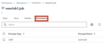

Autorizzazioni job
Le autorizzazioni dei job controllano quali utenti e ruoli hanno accesso ai job.
Gli utenti e i ruoli che hanno accesso alla mansione vengono gestiti dalla scheda Autorizzazioni della mansione.
Pagina mansione con la scheda Autorizzazioni evidenziata
Per gli utenti job sono disponibili i seguenti livelli di autorizzazione:
  • Lettura
  • Usa
  • Gestisci
  • Amministrazione
Ogni livello di autorizzazione ha accesso a un diverso set di operazioni, descritto di seguito.
Operazione Lettura Usa Gestisci Amministrazione
List S S S S
Visualizzare i dettagli S S S S
Stato esecuzione S S S S
Collega/separa computazione N S S S
Eseguire N S S S
Visualizza log dei task N S S S
Rinomina processo N N S S
Modifica job N N S S
Arresta workflow N N S S
Sposta file N N N S
Eliminazione del job N N N S
Concedi/revoca autorizzazioni N N N S

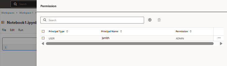

Autorizzazioni notebook
Le autorizzazioni dei notebook determinano quali utenti, ruoli e gruppi possono visualizzare e modificare il notebook.
Le autorizzazioni per un blocco note vengono visualizzate facendo clic su Azioni nella parte superiore destra del blocco note e facendo clic su Autorizzazioni. Nella pagina Autorizzazione è possibile visualizzare, creare, modificare o eliminare le autorizzazioni per il blocco appunti. È possibile filtrare l'elenco visualizzato di utenti immettendo un utente nella barra Cerca.
Pagina autorizzazione blocco note
Per gli utenti notebook sono disponibili i seguenti livelli di autorizzazione:
  • Lettura
  • Usa
  • Gestisci
  • Amministrazione
List S S S S
Esegui flusso di lavoro N S S S
Visualizza il log N S S S
Rinomina blocco note N N S S
Modifica blocco note N N S S
Sposta file N N N S
Elimina notebook N N N S

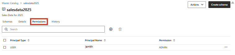

Autorizzazioni catalogo standard
È possibile gestire le autorizzazioni per i cataloghi standard per determinare quali utenti, ruoli e gruppi possono visualizzare e modificare i cataloghi.
È possibile impostare le autorizzazioni per i cataloghi standard dalla scheda Autorizzazioni del catalogo. È possibile filtrare l'elenco di utenti e ruoli che hanno accesso al catalogo immettendo un nome nella barra Cerca.
Pagina autorizzazioni catalogo
Le autorizzazioni impostate a livello di catalogo vengono applicate a cascata a qualsiasi elemento figlio del catalogo. Le autorizzazioni impostate a livello di schema si applicano a qualsiasi oggetto figlio dello schema.
  • SELECT: gli utenti possono leggere/elencare cataloghi, schemi e volumi. Gli utenti possono eseguire query di selezione su viste e tabelle.
  • MANAGE: gli utenti dispongono di tutte le autorizzazioni Select a livello di catalogo Standard e possono modificare lo schema, le tabelle e le viste e scrivere sui volumi. Gli utenti possono anche inserire, aggiornare ed eliminare i dati nelle tabelle.
  • CREATE_SCHEMA: gli utenti dispongono di tutte le autorizzazioni di gestione a livello di catalogo Standard e possono creare un nuovo schema nel catalogo.
  • ADMIN: gli utenti dispongono di tutte le autorizzazioni Create_Schema a livello di catalogo Standard e possono eliminare lo schema, nonché gestire altre autorizzazioni utente.
Operazione SELECT GESTISCI CREA_SCHEMA ADMIN
Lettura/Elenco Sì Sì Sì Sì
Esecuzione di query Sì Sì Sì Sì
Modifica schema/tabelle/volumi/viste N. Sì Sì Sì
creare uno schema; N. N. Sì Sì
Elimina schema N. N. N. Sì
Gestisci autorizzazioni N. N. N. Sì

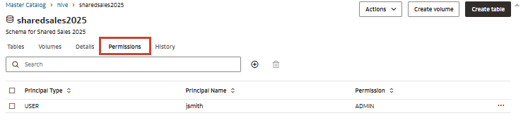

Autorizzazioni schema
Le autorizzazioni dello schema determinano quali utenti, ruoli e gruppi possono visualizzare e modificare lo schema e i relativi oggetti figlio.
È possibile controllare gli utenti e i ruoli che possono accedere allo schema dalla scheda Autorizzazioni dello schema.
La pagina Schema è aperta con la scheda Autorizzazioni evidenziata
Le autorizzazioni dello schema concedono le seguenti azioni:
  • SELECT: gli utenti possono leggere/elencare tabelle, viste e volumi nello schema. Gli utenti possono eseguire query di selezione su viste e tabelle.
  • Scrittura: gli utenti dispongono delle autorizzazioni di selezione e possono modificare le tabelle o i dati nelle tabelle, scrivere nei volumi e modificare le viste.
  • CREATE_MODEL: gli utenti possono creare modelli in uno schema.
  • CREATE_TABLE: gli utenti possono creare tabelle in uno schema.
  • CREATE_VIEW: gli utenti possono creare viste in uno schema.
  • CREATE_VOLUME: gli utenti possono creare volumi in uno schema.
  • ADMIN: gli utenti dispongono delle autorizzazioni Seleziona, Scrivi e Crea e possono creare, modificare o eliminare altre autorizzazioni utente.
Operazione SELECT SCRIVI CREA_MODELLO CREA_TABELLA CREA_VISTA CREA_VOLUME ADMIN
Lettura/Elenco Sì Sì Sì Sì Sì Sì Sì
Esegui query/volumi di lettura Sì Sì Sì Sì Sì Sì Sì
Modifica tabelle/volumi/viste N. Sì Sì Sì Sì Sì Sì
Crea modello N. N. Sì N. N. N. Sì
Crea tabella N. N. N. Sì N. N. Sì
Crea vista N. N. N. N. Sì N. Sì
Crea volume N. N. N. N. N. Sì Sì
Elimina schema N. N. N. N. N. N. Sì
Gestisci autorizzazioni N. N. N. N. N. N. Sì

  2. Passare allo schema, quindi fare clic sulla scheda Autorizzazioni.
  4. Selezionare il livello di autorizzazioni e il tipo di utente dagli elenchi a discesa.

Modifica autorizzazioni schema
È possibile modificare le autorizzazioni di utenti o ruoli per lo schema di cui si è proprietari.
  1. Nella home page, fare clic su Catalogo principale.
  3. Avanti all'autorizzazione, fare clic su Icona a tre punti Azioni Azioni e fare clic su Modifica.
  4. Selezionare il nuovo livello di autorizzazione dall'elenco a discesa Autorizzazioni e fare clic su Salva.

Autorizzazioni volume
Le autorizzazioni dei volumi determinano quali utenti, ruoli e gruppi possono visualizzare e modificare i volumi.
Le autorizzazioni per i volumi concedono le azioni riportate di seguito.
  • READ: gli utenti possono elencare cartelle/file e leggere i file dal volume.
  • WRITE: gli utenti possono elencare cartelle/file, leggere file, creare cartelle e file e scrivere in file in un volume.
  • ADMIN: l'utente avrà le autorizzazioni READ/WRITE sul volume, eliminerà/creerà un volume e sarà in grado di concedere/revocare le autorizzazioni sul volume.

Autorizzazioni cluster di computazione AI
Puoi controllare quali utenti e ruoli hanno accesso in lettura, uso e amministratore AI cluster di calcolo AI.
È possibile creare e gestire le autorizzazioni utente dalla scheda Autorizzazioni nel cluster di calcolo AI.
Pagina Compute per prod_agents aperta con autorizzazioni evidenziate
