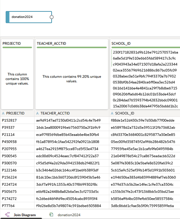

In questa sezione è possibile creare un set di dati utilizzando il file donation2024.xlsx.
- Collegarsi a Oracle Analytics.
- Nella home page fare clic su Crea, quindi su Data set.
- In Crea set di dati fare clic su Elimina file di dati qui o fare clic per sfogliare. In Caricamento file selezionare il file
donation2024.xlsx, quindi fare clic su Apri. - In Crea tabella set di dati da donation2024.xlsx, fare clic su OK.
- Fare clic su Save
. In Salva data set con nome, immettere donations2024in Nome, quindi fare clic su OK.
Descrizione dell'immagine donation_dataset.png - Nella pagina del set di dati donations2024 fare clic su Torna indietro

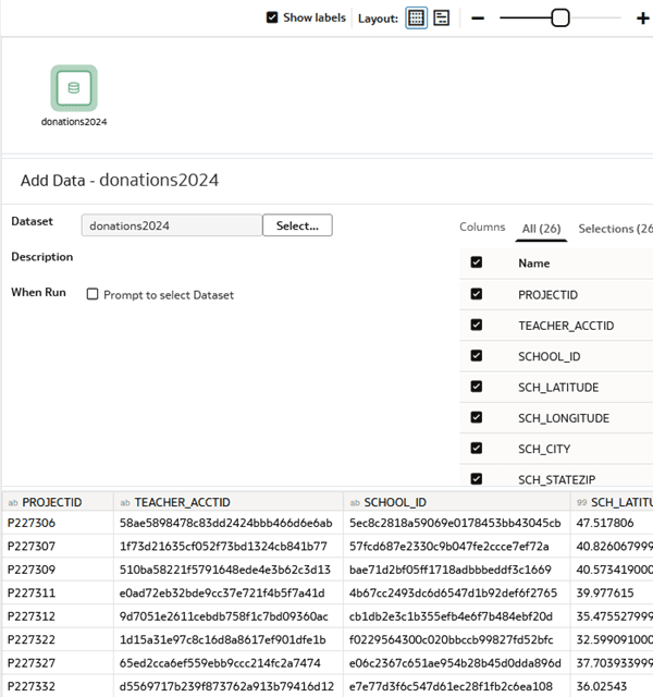

- Nella home page fare clic su Crea, quindi fare clic su Flusso dati.
- In Aggiungi dati selezionare il set di dati donations2024, quindi fare clic su Aggiungi.
Il flusso di dati viene aperto con donations2024 come primo nodo.
Descrizione dell'immagine df_first_node.png - Fare clic su Aggiungi passo
nel nodo donations2024. Selezionare Filtro

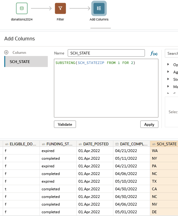

- Dai passi di Data Flow trascinare Aggiungi colonne per aggiungere un passo
nel nodo Filtro. In Nome immettere SCH_STATE. Nel campo dell'espressione immettere quanto segue:SUBSTRING(SCH_STATEZIP FROM 1 FOR 2) - Fare clic su Convalida, quindi su Applica.
Descrizione dell'immagine add_column_sch_state.png - In Aggiungi colonne fare clic su Colonna

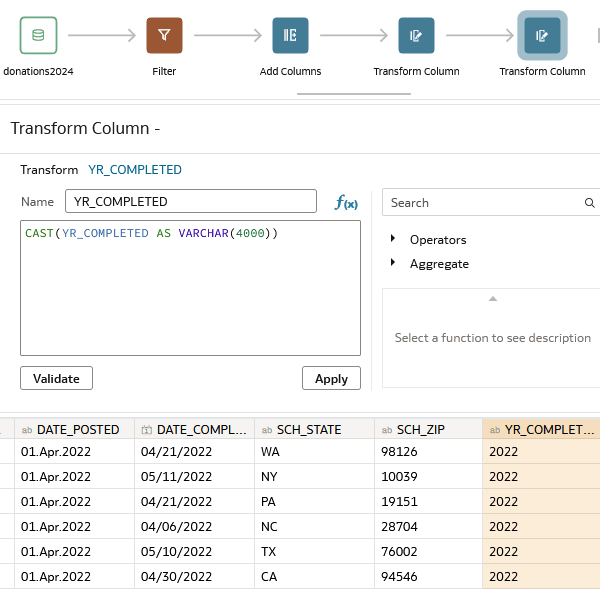

. In Nome immettere YR_COMPLETED. Nel campo dell'espressione immettere quanto segue:YEAR(DATE_COMPLETED) - Fare clic su Convalida, quindi su Applica.
- Selezionare la colonna SCH_ZIP, fare clic su Opzioni
, quindi selezionare Converti in testo. - Fare clic su Convalida, quindi su Applica.
- Selezionare la colonna YR_COMPLETED, fare clic su Opzioni
, quindi selezionare Converti in testo. Fare clic su Convalida, quindi su Applica.

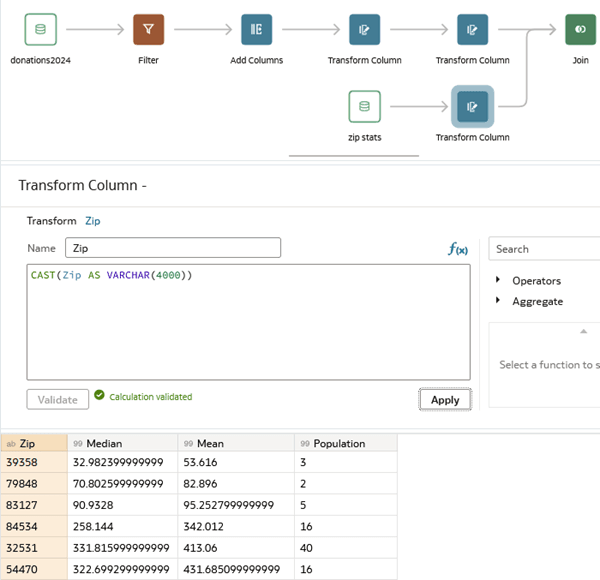

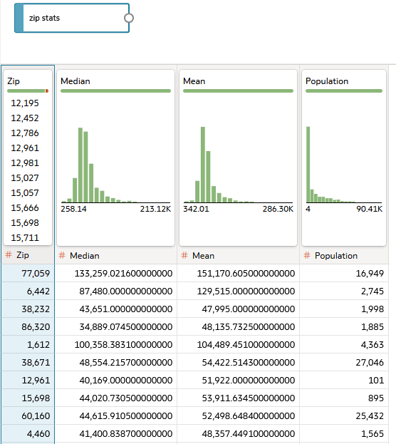

- Nei passi del flusso dati, fare doppio clic su Aggiungi dati. In Aggiungi dati fare clic su zip stats, quindi su Aggiungi.
- Fare clic sul nodo Partecipa, nell'elenco Input 1 selezionare Tutte le righe. In Abbina colonne, fare clic su PROJECTID e selezionare SCH_ZIP per il valore Input 1.
- Fare clic sul nodo zip stats. Selezionare la colonna CAP, fare clic su Opzioni
La conversione della colonna Zip in testo convalida il join tra i data set.

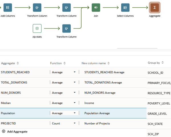

- Nei passi del flusso dati, fare doppio clic su Aggrega per aggiungere questo passo al nodo Seleziona colonne.
- In Raggruppa per fare clic su Rimuovi
accanto alla riga PROJECTID. - Nell'elenco Funzione, selezionare Media nelle righe seguenti:
- STUDENTS_REACHED
- TOTAL_DONATIONS
- NUM_DONORS
- Mediana
- Popolazione
- In Aggrega, fare clic su Aggiungi aggregazione, selezionare PROJECTID. Nell'elenco Funzione selezionare Conteggio, quindi immettere
Number of Projectsin Nuovo nome colonna. Nella riga Media, immettereIncomein Nuovo nome colonna.

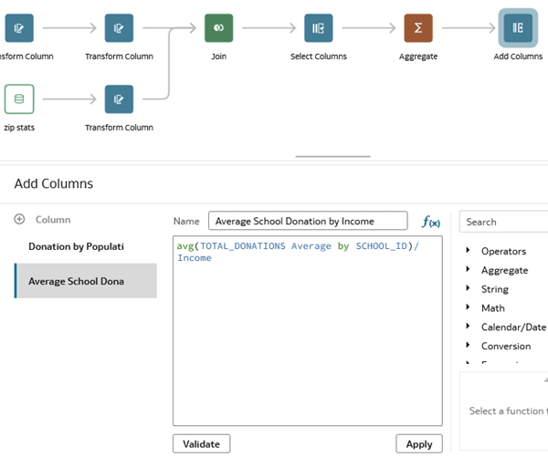

nel nodo Aggrega. - In Nome immettere
Donation by Population. - Nel campo dell'espressione immettere quanto segue:
TOTAL_DONATIONS Average/Population Average - Fare clic su Convalida. Fare clic su Applica.
. In Nome immettere Average School Donation by Income. - Nel campo dell'espressione immettere quanto segue:
avg(TOTAL_DONATIONS Average by SCHOOL_ID)/Income - Fare clic su Convalida, quindi su Applica.

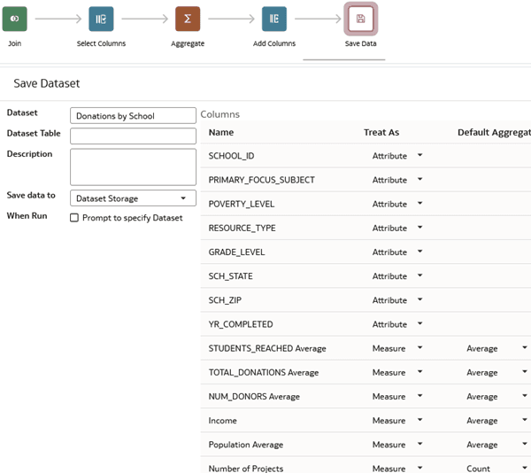

Salvare ed eseguire il flusso dati
In questa sezione, assegnare un nome al set di dati risultante dall'esecuzione del flusso di dati ed esaminare le colonne nel nuovo set di dati. Utilizzare il set di dati Donazioni per scuola nel prossimo tutorial.
- In Passi flusso dati, fare doppio clic su Salva set di dati.
- In Salva set di dati, immettere
Donations by Schoolin Nome. Da Salva dati a, selezionare Memorizzazione set di dati per salvare i dati in Oracle Analytics. - In Salva set di date nella riga Numero di progetti, fare clic su Somma nella colonna Aggregazione predefinita e selezionare Conteggio.
- Nelle righe Donazioni per popolazione e Donazione media scuola, fare clic su Somma nella colonna Aggregazione predefinita e selezionare Media.
- Fare clic su Salva.

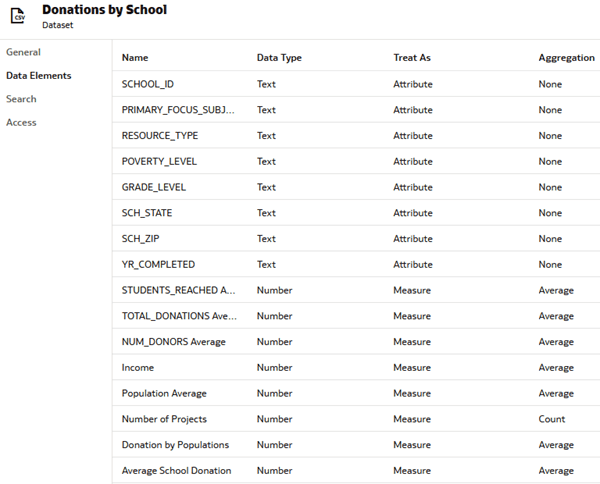

. - Una volta completata l'esecuzione del flusso di dati, fare clic su Torna indietro
. - Nella home page fare clic su Dati, quindi selezionare il set di dati Donazioni per scuola. Fare clic su Azioni
, quindi selezionare Ispeziona. - Nella finestra di dialogo Set di dati fare clic su Elementi dati per visualizzare le colonne.
