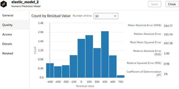

- Nella home page fare clic su Machine Learning. In elastic_model_2, fare clic su Azioni, quindi selezionare Ispeziona.
- In elastic_model_2, fare clic su Qualità.

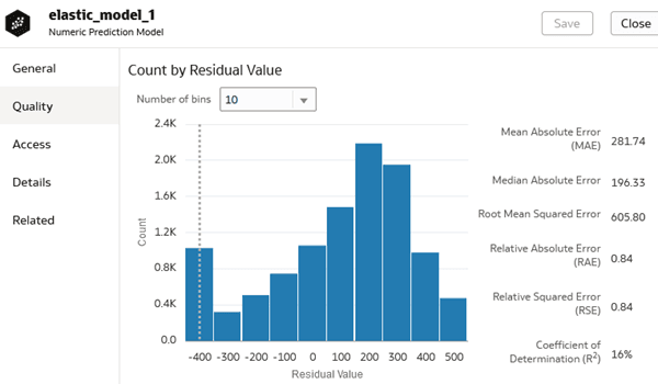

La distribuzione del valore residuo in elastic_model_2 è leggermente diversa da quella in elastic_model_1.
Descrizione dell'immagine elastic_model2_quality.png Il coefficiente di determinazione è del 2% in elastic_model_2. In elastic_model_1, il coefficiente di determinazione è 16%. I valori sono diversi a causa della selezione casuale dei dati di donazione durante l'esecuzione del flusso di dati.
Descrizione dell'immagine elastic_model_1_residual.png - Fare clic su Chiudi.

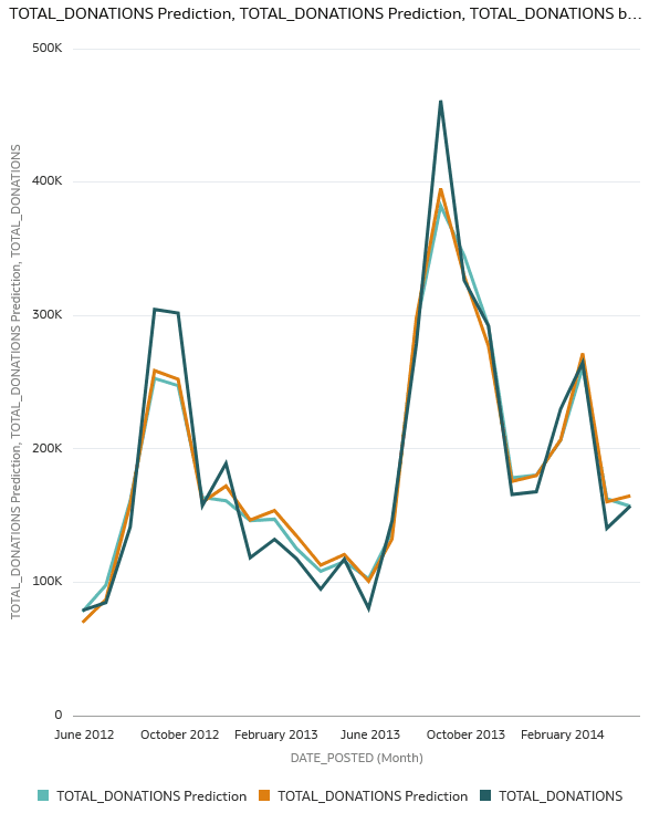

. - Nel pannello Dati fare clic su Crea scenario. In Crea scenario - Seleziona modello, fare clic su elastic_model_2, quindi su OK.
- Nel pannello Dati, espandere elastic_model_2, selezionare TOTAL_DONATIONS Prediction e trascinarla in Valori (asse Y) nel pannello Grammatica.
I due modelli producono risultati simili anche se utilizzano variabili di modello diverse.
