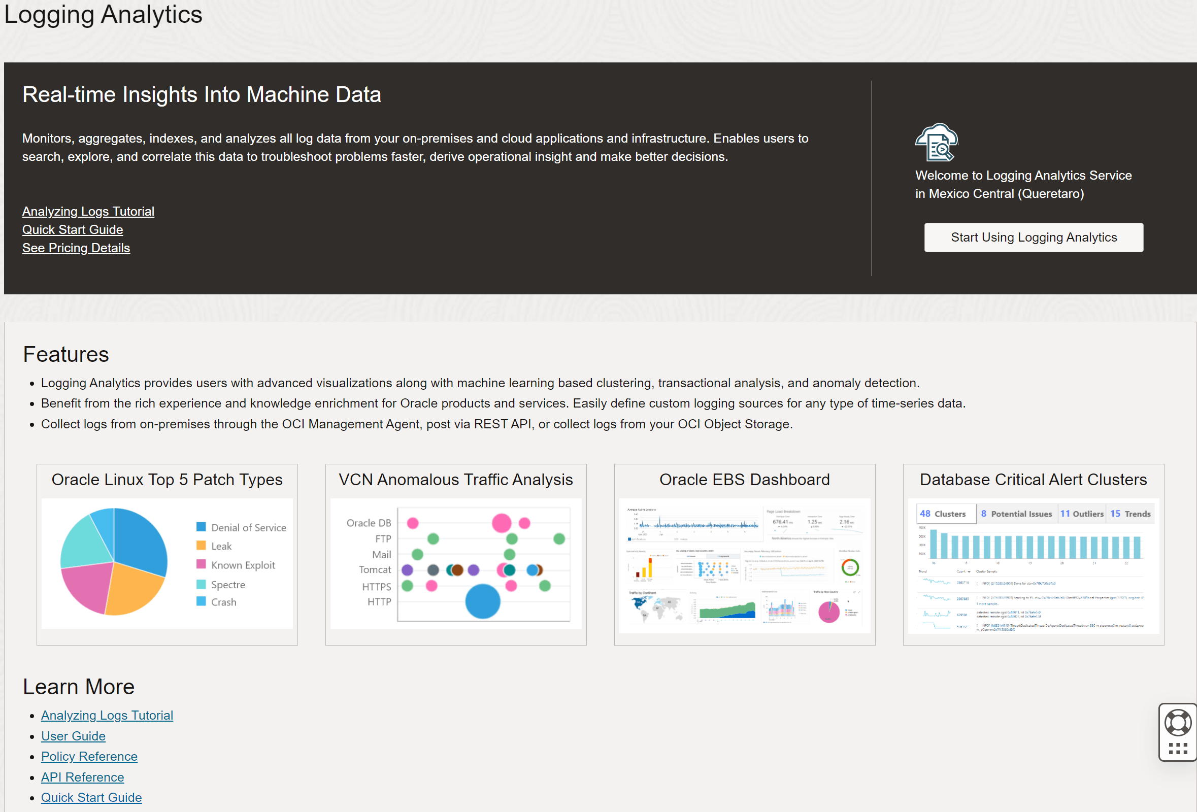

Abilita Logging Analytics
Se si sta già utilizzando Logging Analytics, verificare che i criteri servizio e i criteri utente/gruppo vengano creati. Aprire il menu di navigazione e fare clic su Identity e sicurezza. In Identità fare clic su Criteri e verificare. Per la lista dei criteri creati, vedere Criteri creati durante l'inserimento di Logging Analytics. Saltare questa sezione e passare alla sezione Install Management Agent.

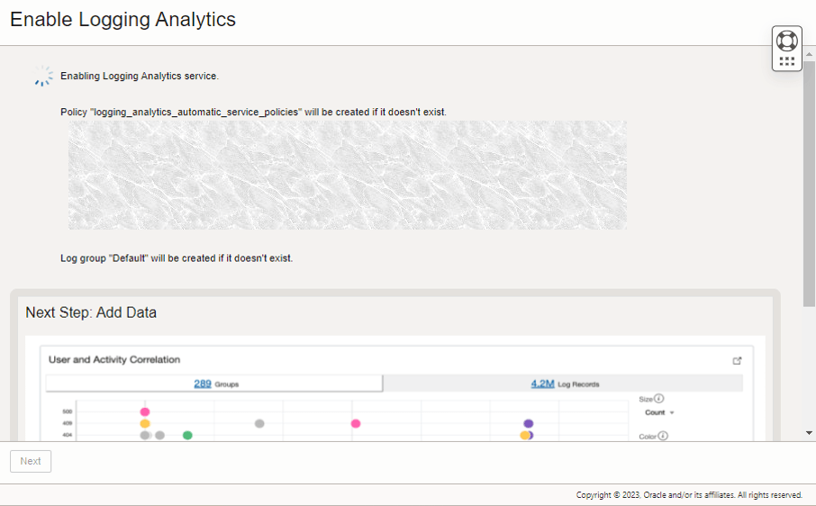

Se sei un nuovo utente e desideri iniziare a utilizzare Logging Analytics, segui il processo di onboarding riportato di seguito.
- Logging Analytics è disponibile dal menu della console OCI di livello superiore. Andare a Osservabilità e gestione e fare clic su Logging Analytics.

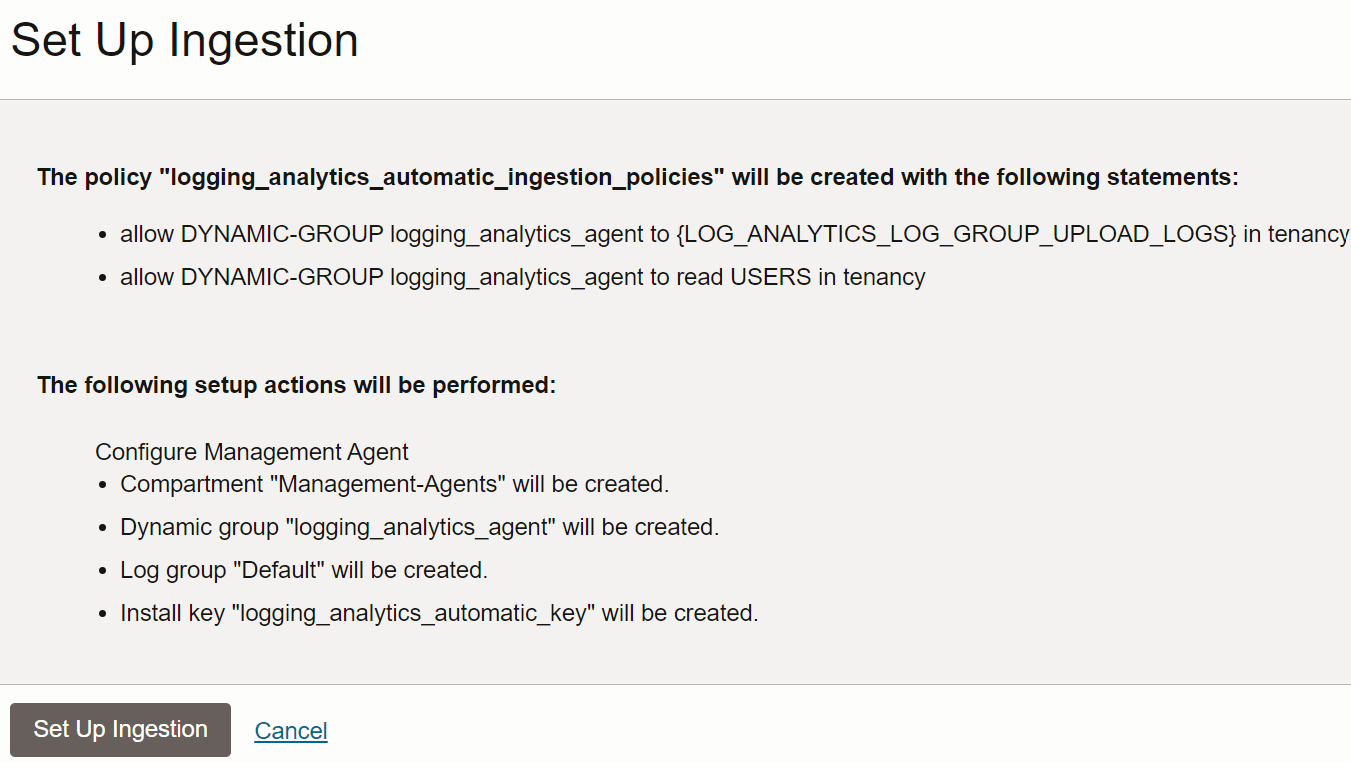

Descrizione dell'illustrazione ela1 - Esaminare la pagina di inserimento che fornirà alcuni dettagli di alto livello del servizio e un'opzione per iniziare a utilizzare il servizio Logging Analytics. Fare clic su Inizia a usare Logging Analytics.
Descrizione dell'illustrazione ela2 - Rivedere i criteri creati automaticamente. Per la lista dei criteri creati, vedere Criteri creati durante l'inserimento di Logging Analytics. Il gruppo di log Predefinito viene creato se non esiste già. Dopo aver abilitato Logging Analytics, fare clic su Successivo per continuare.

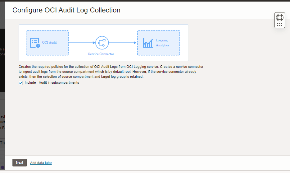

Descrizione dell'illustrazione ela3 - La raccolta Log di audit OCI è configurata. La casella di controllo Includi _Audit nei compartimenti secondari è abilitata per impostazione predefinita. Per la lista dei criteri creati per configurare la raccolta dei log di audit OCI, vedere Criteri creati durante l'inserimento di Logging Analytics. Fare clic su Avanti.
Descrizione dell'illustrazione ela4 - Dopo aver abilitato l'analisi dei log di audit OCI, fare clic su Vai al dashboard dei log di audit OCI e visualizzare l'analisi.

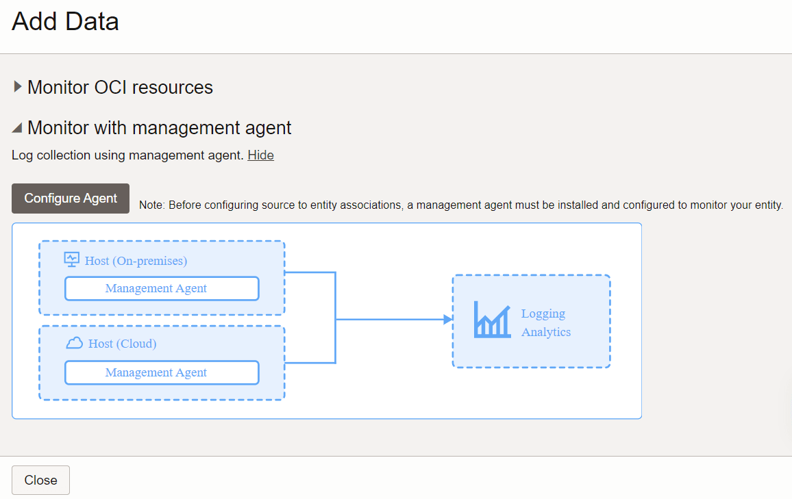

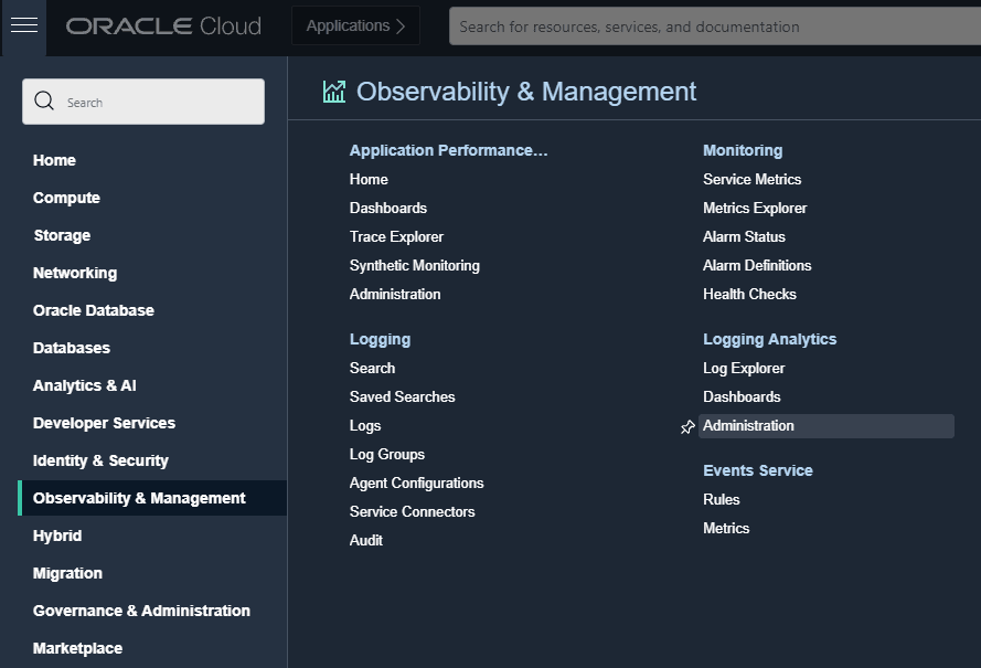

- Andare alla pagina Amministrazione. In Logging Analytics, fare clic sul menu nell'angolo superiore sinistro e selezionare Amministrazione. Viene visualizzata la pagina Amministrazione.
- Fare clic su Aggiungi dati. Viene visualizzata la pagina Aggiungi dati. Espandere la sezione Monitoraggio con Management Agent.
Descrizione dell'illustrazione sui2 - Fare clic sul collegamento Configura agente. La sezione si espande con ulteriori informazioni sulla raccolta dei log basata su Management Agent.

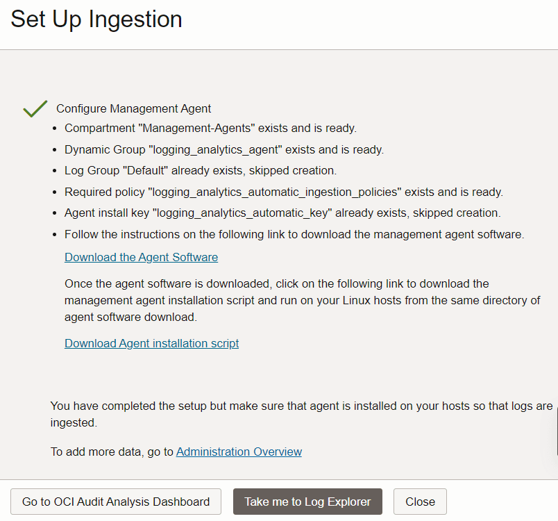

Descrizione dell'illustrazione sui3 - Fare clic sul pulsante Configura agente. Viene visualizzata la finestra di dialogo Imposta inclusione.
- Rivedere il criterio creato automaticamente con le istruzioni dei criteri elencate. Prendere nota delle risorse create automaticamente. Fare clic su Imposta inclusione.
Descrizione dell'illustrazione sui4 - Per scaricare il software del Management Agent, seguire il collegamento Scarica software agente. Dopo aver completato il download, seguire il collegamento Scarica script di installazione agente per ottenere lo script di installazione. Eseguire lo script di installazione sull'host Linux nella stessa directory in cui viene scaricato il Management Agent. Per istruzioni dettagliate sull'installazione del Management Agent, vedere Install Management Agent.
Descrizione dell'immagine sui5 Assicurarsi di distribuire il plugin Logging Analytics durante l'installazione dell'agente. Nell'ambito del processo di installazione, sarà necessario creare un file di risposta in cui includere la riga seguente sull'abilitazione del plugin Logging Analytics:
Service.plugin.logan.download=true
- Dopo aver configurato correttamente il Management Agent, fare clic su Chiudi.

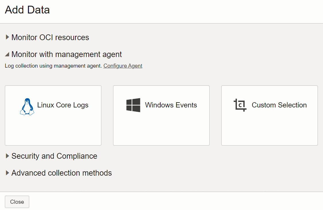

- Andare alla pagina Amministrazione. Fare clic su Aggiungi dati.
Viene visualizzata la procedura guidata Aggiungi dati.
- In Monitoraggio con Management Agent, fare clic su Selezione personalizzata.
Tenere presente che, per i log del tipo di entità Host(Linux), è anche possibile fare clic su Log di base Linux per ottenere un elenco dettagliato di entità del tipo specifico e anche delle origini idonee. Tuttavia, al fine di provare tutte le funzionalità della procedura guidata, selezionare Selezione personalizzata.

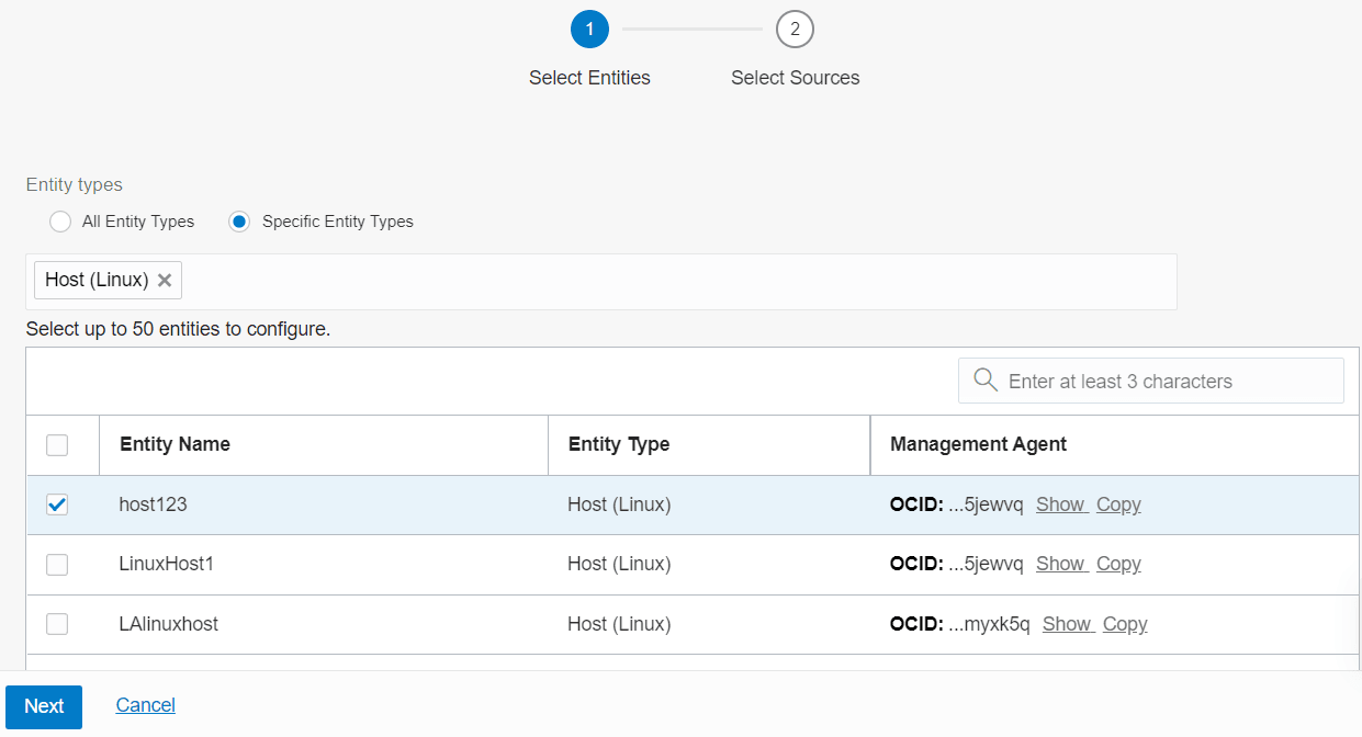

Descrizione dell'illustrazione sui2 Nella pagina Configura raccolta log basata su agente risultante vengono elencate tutte le entità configurate.
- Filtrare dall'elenco di entità specificando il tipo di entità. Selezionare Specifica tipi di entità. Dal menu selezionare il tipo di entità Host(Linux).

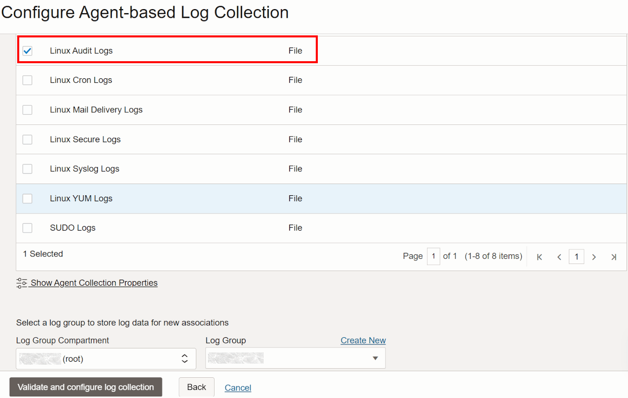

- Dall'elenco di entità di tipo Host(Linux), selezionare fino a 50 entità da configurare l'associazione con le origini. Fare clic su Avanti.
Descrizione dell'illustrazione ca4 - Dalla tabella selezionare fino a 25 origini da associare alle entità selezionate.

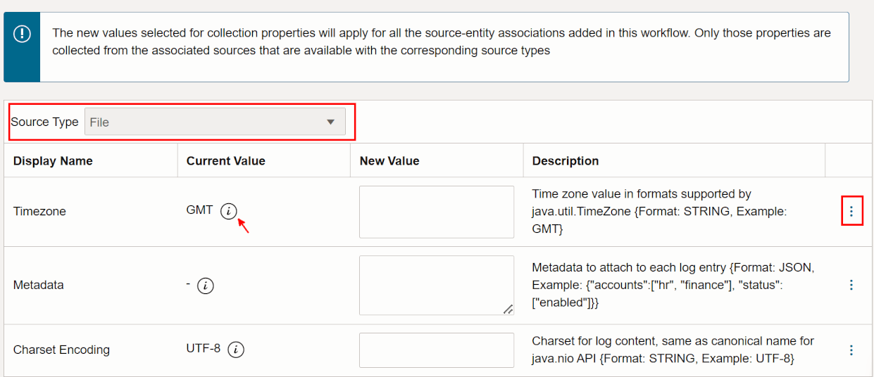

Descrizione dell'illustrazione ca7 - Fare clic su Mostra proprietà raccolta agenti per espandere la sezione. Le proprietà dell'agente specificate qui verranno applicate a tutte le associazioni origine-entità aggiunte in questo workflow. In base alle selezioni precedenti, il campo Tipo di origine è già popolato. Le proprietà agente per il tipo di origine specificato sono elencate nella tabella.
Descrizione dell'illustrazione ca9
- Passare il puntatore del mouse sull'icona Informazioni per conoscere il valore predefinito.
- Nel campo Nuovo valore immettere il nuovo valore per la proprietà che si desidera modificare. Assicurarsi che il tipo di dati del valore sia quello specificato. Per l'elenco delle proprietà che è possibile modificare per ogni tipo di origine e per i tipi di dati corrispondenti, vedere Opzioni di configurazione avanzate per Management Agent: Modifica proprietà agente.
- Per impostare la proprietà sul valore predefinito, fare clic sull'icona del menu Azioni e selezionare Ripristina valore predefinito.
- Per cancellare il valore corrente della proprietà, fare clic sull'icona del menu Azioni e selezionare Cancella valore corrente. Se si cancella il valore corrente, il nuovo valore viene ereditato. Il nuovo valore viene visualizzato nella tabella dopo il salvataggio delle modifiche correnti e la riapertura di questa finestra di dialogo.
Per comprendere i vari livelli di gerarchia per l'impostazione delle proprietà dell'agente e le regole di ereditarietà per i relativi valori, vedere Opzioni di configurazione avanzate per Management Agent: Modifica proprietà agente.

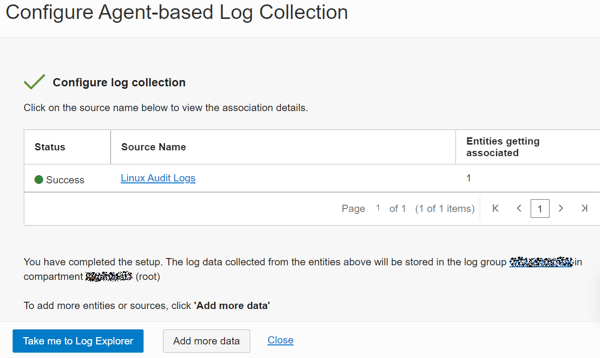

- Per completare le associazioni, fare clic su Convalida e configurazione raccolta log.
- Dopo la creazione delle associazioni, viene visualizzata la conferma. È inoltre possibile visualizzare lo stato dell'attività. Per visualizzare i dettagli delle associazioni, fare clic sul nome dell'origine.
Una volta completata la configurazione delle associazioni, viene avviata la raccolta di log. Fare clic su Porta a Log Explorer per visualizzare i dati di log.
Descrizione dell'illustrazione ca8

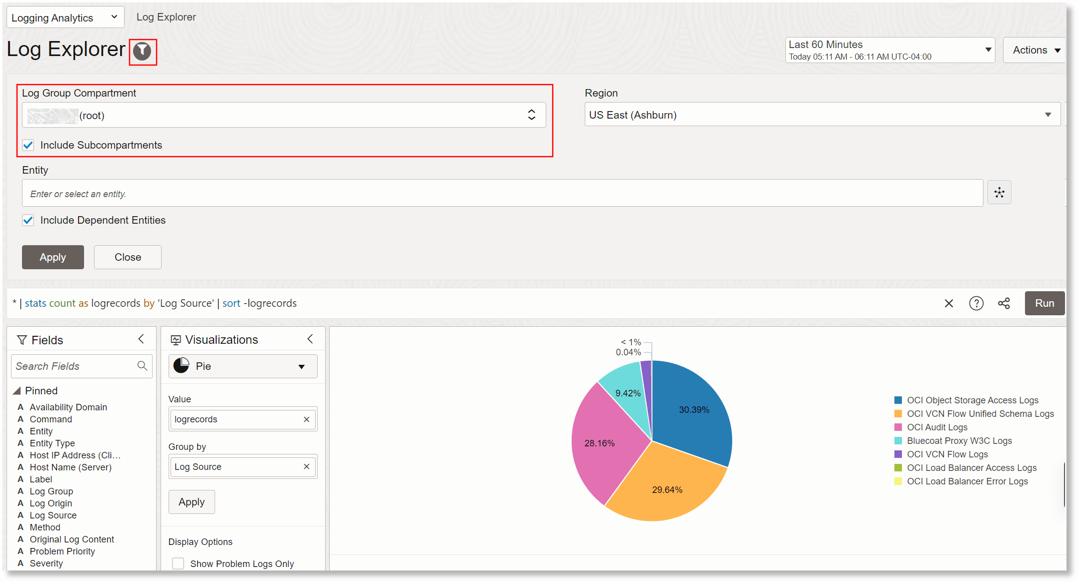

- Visualizzare Log Explorer.
Fare clic sull'icona Filtro ambito a destra di Log Explorer.
Descrizione dell'illustrazione el3
Il compartimento gruppo di log predefinito creato in precedenza viene selezionato automaticamente. Tuttavia, se si desidera modificare il compartimento del gruppo di log, selezionarlo.
Il selettore compartimento consente di scegliere i gruppi di log che verranno inclusi nella ricerca in base al compartimento in cui si trovano i gruppi di log. Quando si sceglie un compartimento qui, questo compartimento più tutti i compartimenti figlio vengono inclusi automaticamente. Utilizzando il compartimento radice, si effettuerà la ricerca in tutti i log a cui l'utente ha accesso in base al criterio di accesso al compartimento dell'utente e ai gruppi di log in tali compartimenti.

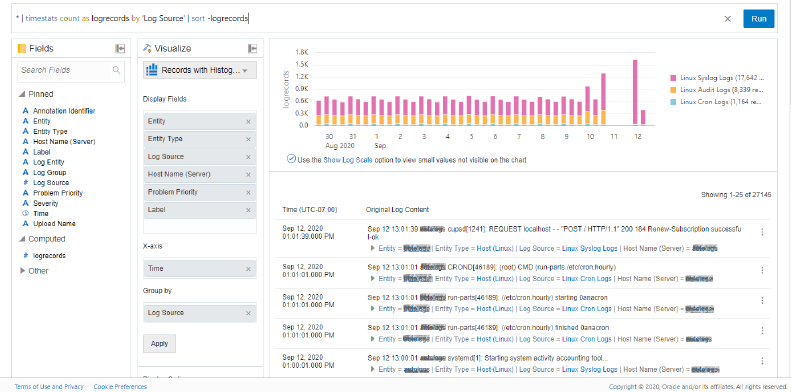

Dopo circa due minuti, dovresti iniziare a vedere i log in arrivo per le tue fonti. La ricerca predefinita è un grafico a torta che mostra il numero di voci di log in entrata per tutte le origini di log.
- Esplorare la vista Record.
Fare clic sul menu Visualizzazioni e modificare la selezione in Record con istogramma:
Descrizione dell'illustrazione el4
In questa vista verranno visualizzate le voci di log per tutte le origini log collegate in base all'ora:

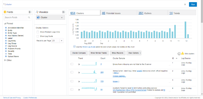

Descrizione dell'illustrazione el5 - Vedere Analisi cluster.
È possibile vedere nella schermata di ricerca sopra che sono state raccolte 27.145 voci di log negli ultimi 14 giorni. Si tratta di un numero molto elevato di log da ispezionare manualmente. Negli ambienti di produzione più grandi è possibile disporre di miliardi di voci di log in un periodo di 14 giorni.
Modificare l'opzione Visualizzazione in Cluster.
La schermata cambia per mostrare i cluster di voci di log. Qui puoi vedere che il 27k delle voci di log è stato ridotto a soli 654 cluster, e abbiamo identificato 46 di quei cluster che indicano un potenziale problema e 351 cluster che sembrano essere valori anomali. Con un set di dati più ampio in un periodo di tempo più lungo, le funzionalità del cluster migliorano poiché esiste un pattern di dati più ricorrente da confrontare.
Descrizione dell'illustrazione el7
Nella seconda voce, è possibile vedere che esisteva un singolo tipo di voce di registro con un conteggio di 281. Ciò significa che le voci di log che seguono lo stesso pattern si sono verificate 281 volte negli ultimi 14 giorni. Le parti dell'esempio cluster vengono visualizzate come collegamenti blu. Questo perché nei 281 record con questa forma simile, le parti in blu variano per voci di log diverse. Facendo clic sui collegamenti blu sarà possibile visualizzare tutte le varianti di un'istanza specifica.

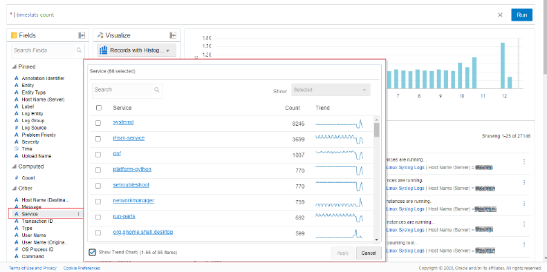

- Utilizzare Filtro facet.
Indietro nella vista Record con istogramma, nel pannello dei campi sul lato sinistro, è possibile fare clic su un campo a cui si è interessati per visualizzare i valori che sono stati analizzati dai log. Vengono visualizzati i conteggi e gli andamenti dell'occorrenza di tali valori. È possibile selezionare i valori da qui per limitare la ricerca.

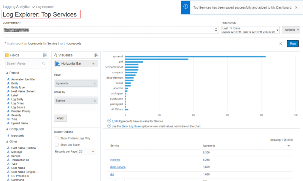

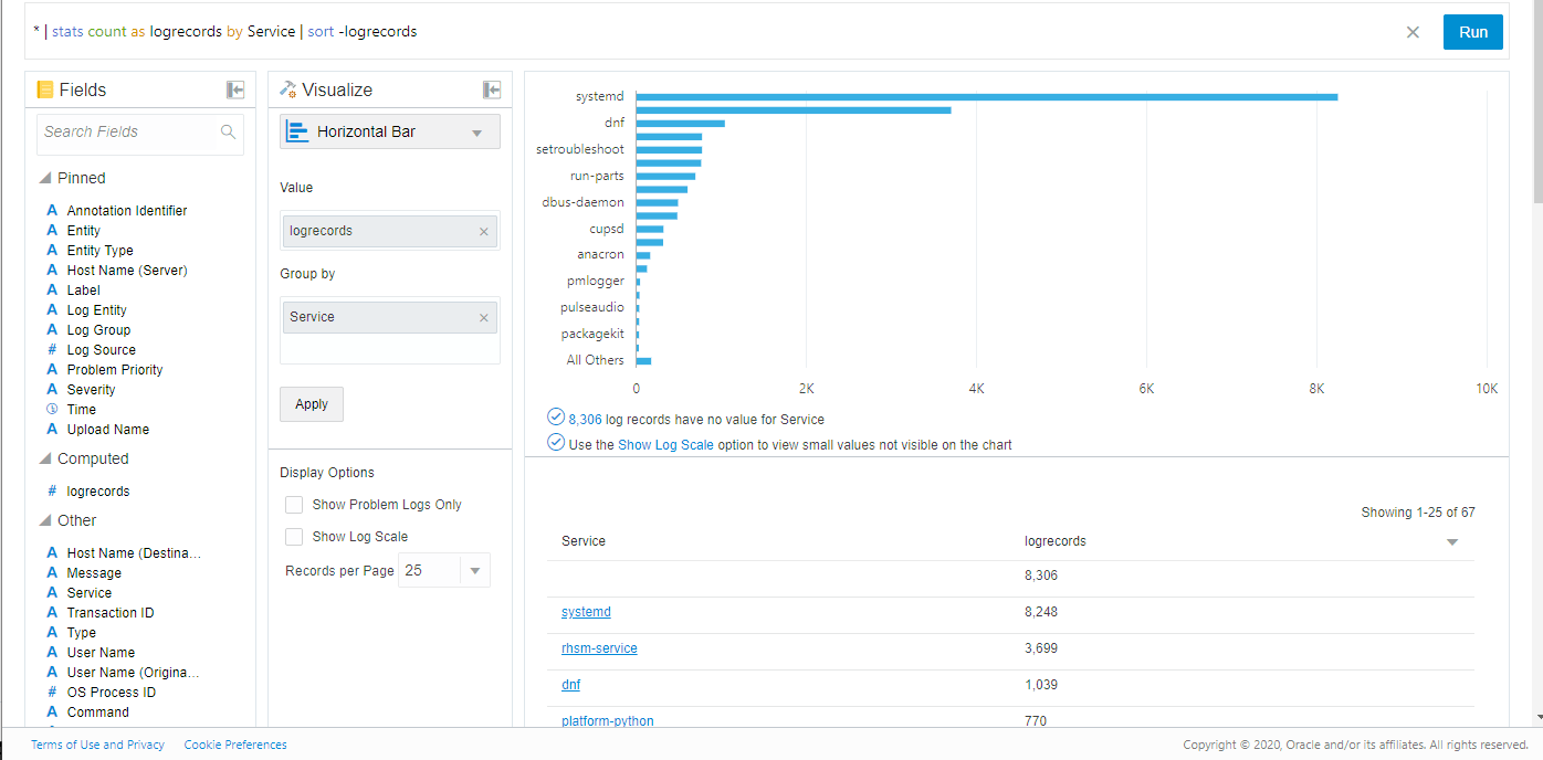

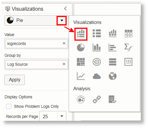

Modificare la visualizzazione in Grafico a barre orizzontali.
Per impostazione predefinita, verrà visualizzato un grafico in cui il campo Raggruppa per è stato scelto come Origine (o può essere vuoto se sono state apportate altre modifiche alla query in precedenza). È possibile trascinare il campo Altro e Servizio nel campo Raggruppa per, quindi fare clic sul pulsante Applica.
Verrà visualizzato un grafico a barre che mostra i servizi più utilizzati sull'host in base al numero di voci di log come questo:
Descrizione dell'illustrazione el9

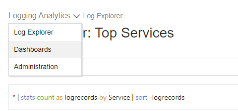

Se il conteggio dei valori non è decrescente, assicurarsi che la query disponga di come record di log per creare un campo calcolato con tale valore e aggiungere
|sort -logrecords
alla ricerca. Verrà eseguito l'ordinamento decrescente in base al conteggio dei record. Vedere lo screenshot precedente per la query utilizzata.- Selezionare il compartimento per salvare la ricerca.

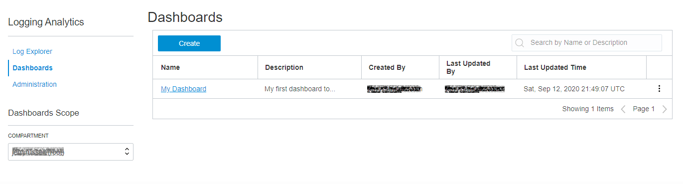

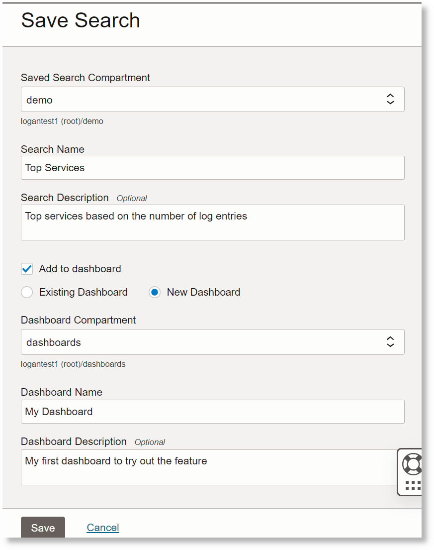

- Fornire un nome e la descrizione per la ricerca.

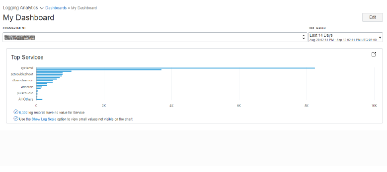

- Fare clic sulla casella di controllo Aggiungi a dashboard.
- Per aggiungere la ricerca salvata a un nuovo dashboard, selezionare Nuovo dashboard. In alternativa, è possibile aggiungerlo a un dashboard esistente.
- Selezionare il compartimento per il dashboard.
- Nel caso di un nuovo dashboard, specificare un nome e una descrizione per il nuovo dashboard. In caso contrario, selezionare il nome dashboard esistente.
- Fare clic sul pulsante Salva.
Descrizione dell'illustrazione el10
Il titolo di Explorer log è stato modificato per includere il nome della ricerca salvata con cui si sta lavorando. Se si apportano modifiche qui e si passa a Azione, fare clic su Salva, è possibile aggiornare la ricerca salvata.
Descrizione dell'illustrazione el11 - Visualizzare il dashboard.
Dal controllo di navigazione superiore, fare clic su Logging Analytics e selezionare Dashboard.
Descrizione dell'illustrazione el12
Verrà visualizzata una pagina di elenco del dashboard con il dashboard creato in precedenza durante il salvataggio della ricerca. Se il nuovo dashboard non è visualizzato qui, accertarsi che il compartimento selezionato a sinistra sia quello in cui è stato salvato.
Descrizione dell'illustrazione el13
Fare clic sul nome del dashboard per visualizzare il dashboard. Qui è possibile aggiungere altri widget di ricerca salvati, modificare il layout della pagina e la dimensione dei widget. Se si modifica l'intervallo di tempo o il filtro del compartimento, i dati per tutti i widget di ricerca salvati verranno modificati.
Descrizione dell'illustrazione el14
