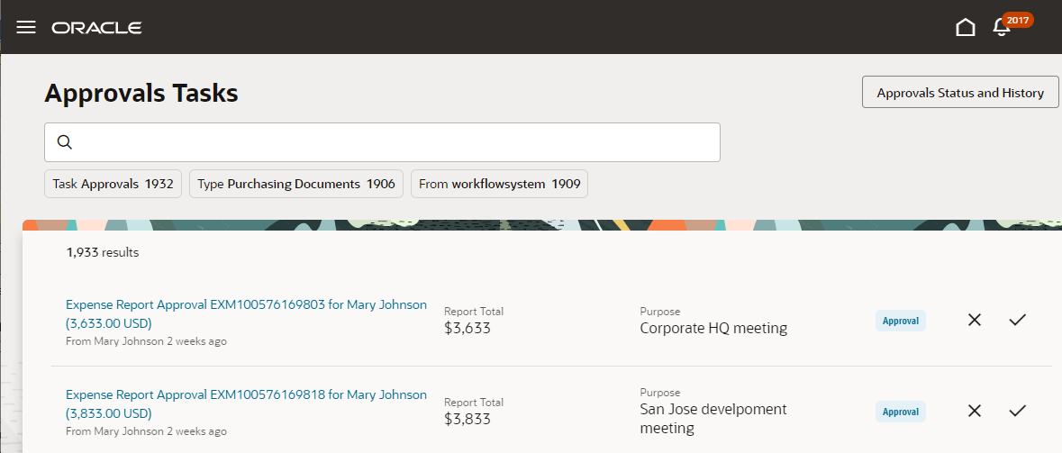

Task approvazione
Nella pagina dei task di approvazione viene visualizzato un elenco di tutti i task di approvazione assegnati per i quali è necessaria un'azione. L'elenco include richieste di approvazione, richieste di informazioni o messaggi informativi, che è possibile ignorare dopo averli verificati. È possibile organizzare il lavoro utilizzando i filtri forniti, eseguire ricerche sulle parole chiave e approvare o rifiutare le approvazioni.
Pagina dei task di approvazione nell'area di lavoro Approvazioni
I filtri forniti includono:
  • Tipo di task, ad esempio approvazioni, messaggi informativi o richieste
  • Tipo di approvazione, ad esempio note spese
  • Da, ovvero la persona che ha inviato l'approvazione
È inoltre possibile cercare per parole chiave in base ad altri attributi dei task. Qualsiasi combinazione di ricerca e filtri può essere contrassegnata con un segnalibro e condivisa.
