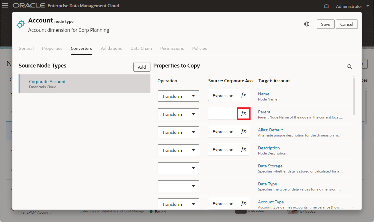

  4. Selezionare Converter, quindi fare clic su Modifica.
    Frame conti secondari
Creazione di un'espressione per calcolare il nome di nodo

  1. Per la proprietà Padre, nell'elenco a discesa Operazione selezionare Trasforma.
    Operazione proprietà padre
  2. Per la proprietà Padre, fare clic su fx (Modifica espressione) per aprire il Builder delle espressioni.
    Tipo di nodo Account
  3. Scaricare l'espressione dal file Property_Transform_Parent.json , quindi fare clic sul pulsante Carica da file (Carica da file).
  4. Carica espressione nome nodo
  5. Nella finestra di dialogo Apri file, selezionare il file JSON scaricato, quindi fare clic su Apri.
  6. Espressione nome nodo padre

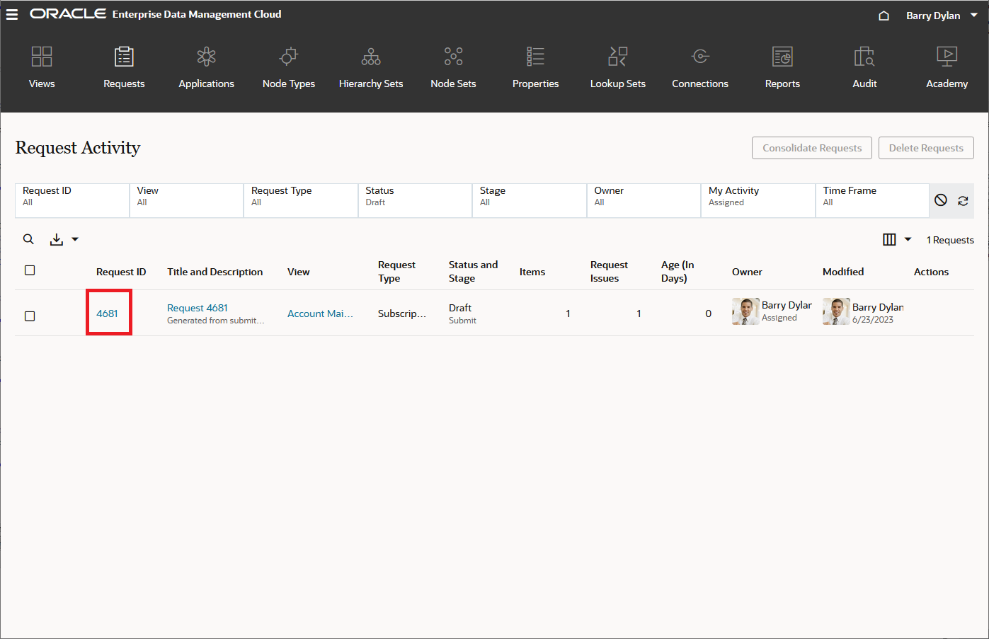

  1. Passare a Richieste, impostare il filtro Tipo di richiesta su Sottoscrizione e confermare l'invio di una richiesta all'assegnatario della richiesta: Barry Dylan. Si noti che lo stato della richiesta è Bozza perché si è verificato un problema con la richiesta.
  2. Eseguire la disconnessione ed eseguire di nuovo l'accesso come Barry Dylan. Nella home page, selezionare la scheda Attività, quindi fare clic su Richieste assegnate a me.
    Home page di Barry Dylan
  3. Nella pagina Attività richiesta, fare clic sul collegamento ID richiesta per esaminare il problema della richiesta.
