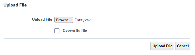

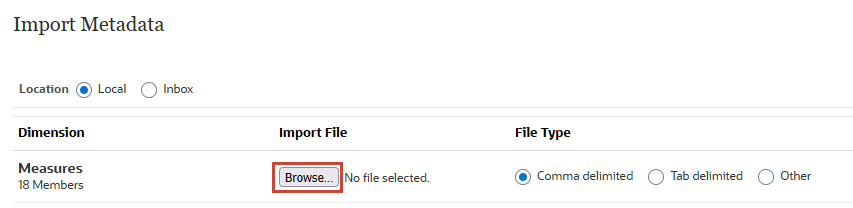

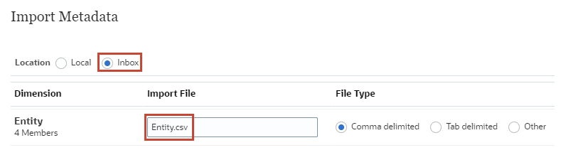

  • Utilizzare i seguenti file di importazione Measures.csv e Entity.csv per lo snapshot FreeForm oppure disporre di un file di importazione valido per l'applicazione Cloud EPM.
Nota
Se si verificano errori di migrazione durante l'importazione dello snapshot, eseguire di nuovo la migrazione escludendo il componente HSS-Shared Services e gli artifact delle preferenze di sicurezza e utente nel componente Core. Per ulteriori informazioni sul caricamento e l'importazione degli snapshot, fare riferimento alla documentazione Amministrazione della migrazione per Oracle Enterprise Performance Management Cloud.

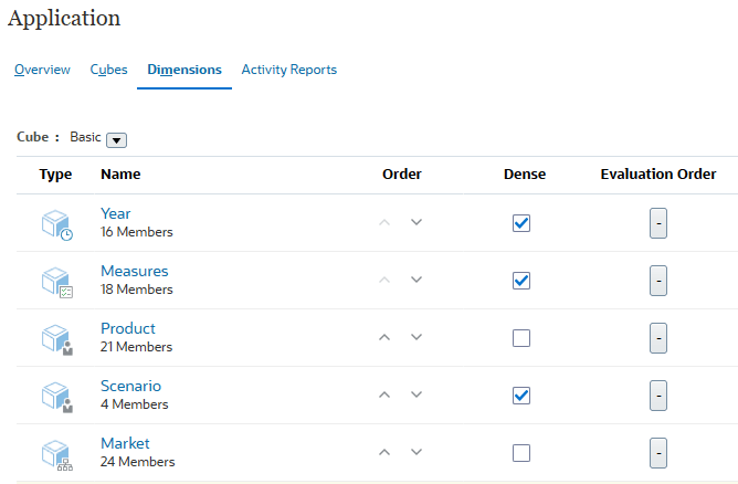

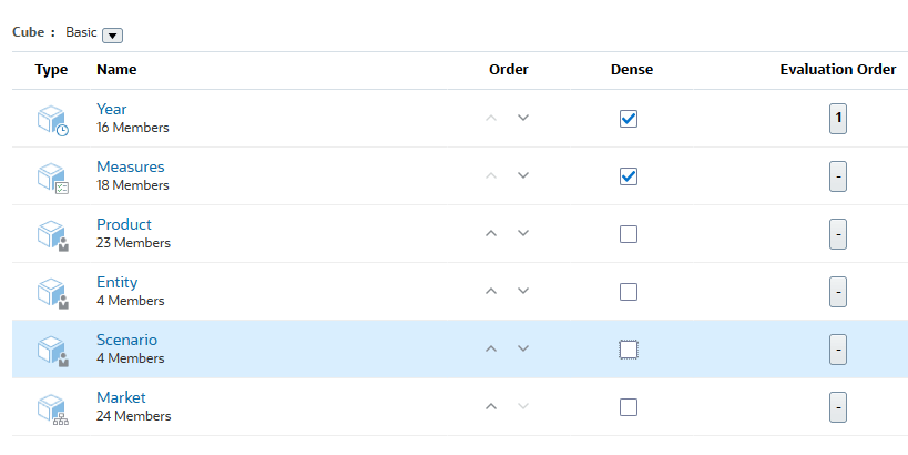

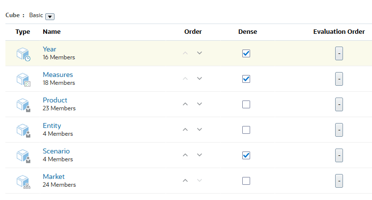

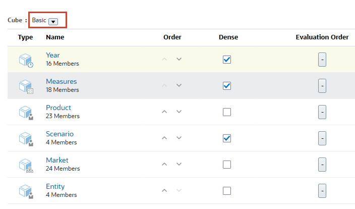

In questo esempio vengono visualizzate le dimensioni nel cubo Basic dell'applicazione FreeForm di esempio. Per una copia dello snapshot dell'applicazione FreeForm di esempio, vedere la sezione Prerequisiti di questa esercitazione.
pagina dimensioni

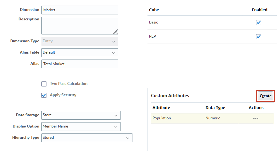

Dimensioni attributo: quando si assegna una dimensione attributo a una dimensione di base, i membri della dimensione attributo diventano attributi potenziali della dimensione di base associata.
Prendere in considerazione le istruzioni riportate di seguito.
  • Le dimensioni attributo possono avere un tipo di dati di tipo testo, data, booleano o numerico. Il tipo di dati viene applicato solo ai membri di livello 0 della dimensione attributo.
  • I nomi per le dimensioni attributo devono essere univoci.
  • È possibile assegnare dimensioni attributo solo a dimensioni sparse, ad esempio la dimensione Entità e le dimensioni definite dall'utente classificate come sparse.
  • È possibile aggiungere dimensioni attributo alla dimensione Conto se è designata come dimensione sparsa in tutti i tipi di piano.
  • Se si modificano le dimensioni sparse in dimensioni dense, tutte le dimensioni attributo e i relativi valori associati per la dimensione base vengono eliminati automaticamente.
  • Impossibile assegnare dimensioni attributo a membri di sola etichetta.
  • Assegnare dimensioni attributo allo stesso livello nella dimensione base.

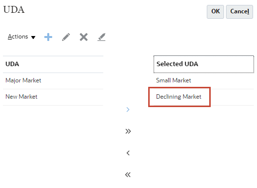

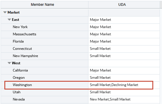

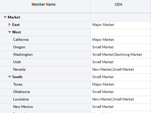

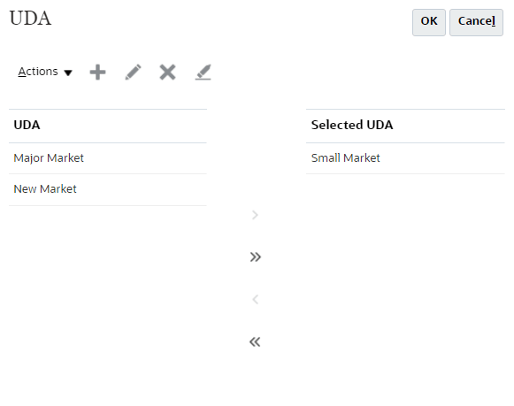

Attributi definiti dall'utente (ADU): gli ADU sono parole o frasi relative ai membri e vengono utilizzati per raggruppare i membri a scopo di calcolo, sicurezza o generazione di report. È possibile selezionare membri per i form sulla base di un attributo comune, definito come attributo definito dall'utente (ADU). Per poter associare l'ADU a un form, è necessario prima creare l'ADU.
Durante la creazione degli attributi definiti dall'utente, attenersi alle seguenti regole:
  • È possibile definire più attr. def. utente per membro.
  • È possibile impostare lo stesso attributo definito dall'utente per più membri.
  • Un nome attr. def. utente può duplicare un nome membro, alias, livello o generazione.
  • Impossibile creare un attributo definito dall'utente su membri condivisi o membri di dimensioni attributo.
  • Un attributo definito dall'utente si applica solo al membro specificato. I discendenti e i predecessori del membro non ereditano l'ADU.
  • È possibile definire gli attributi definiti dall'utente manualmente nella finestra di dialogo Proprietà membro.

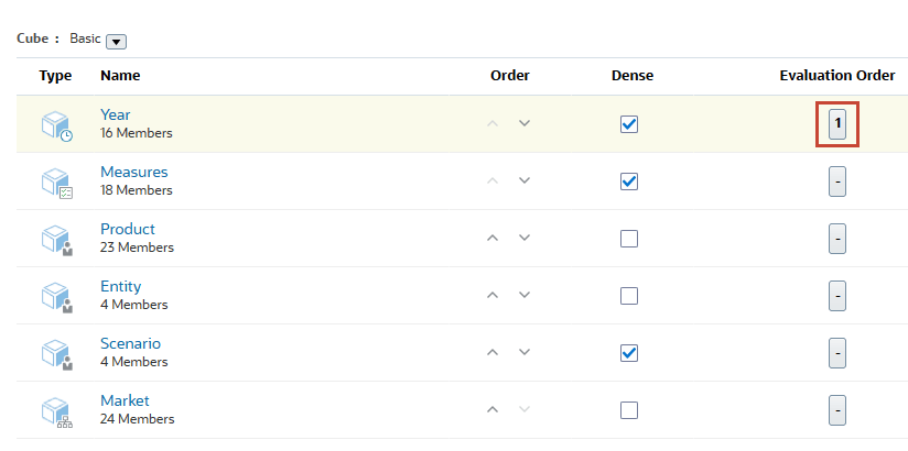

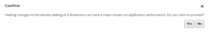

Dimensioni sparse e dense
Le dimensioni sono classificate come Sparse o Dense. Le dimensioni sparse non contengono valori dati per la maggior parte delle combinazioni dei membri. Le dimensioni dense contengono valori dati per la maggior parte delle combinazioni dei membri. Per impostazione predefinita, Planning definisce le dimensioni Conto e Periodo come dense e le altre dimensioni come sparse. Per ottimizzare le prestazioni per le dimensioni sparse, Planning cerca e calcola soltanto i valori dati occupati in ogni combinazione delle dimensioni, riducendo il tempo di calcolo e l'utilizzo del disco. È possibile modificare queste impostazioni.

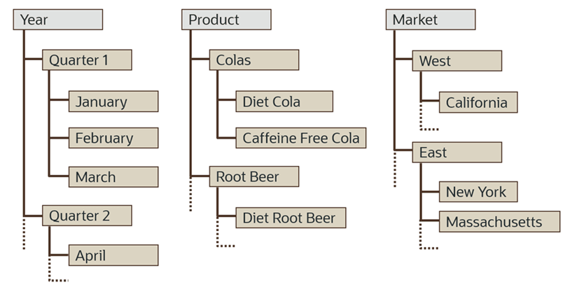

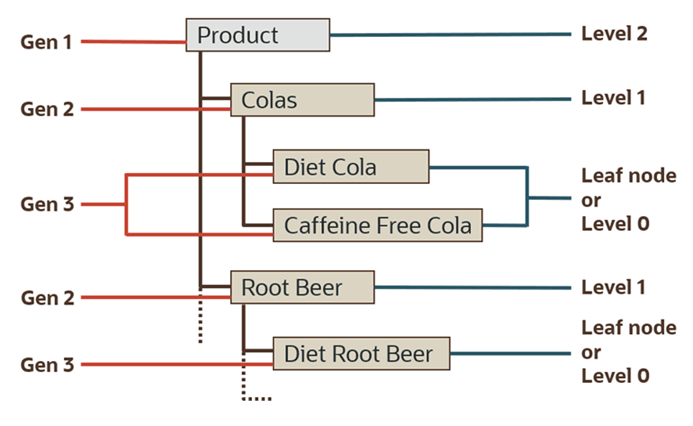

I livelli sotto il nome del cubo sono dimensioni in una gerarchia di applicazioni; i livelli sotto ogni dimensione sono membri. I membri dello stesso livello che appartengono allo stesso padre sono detti pari livelli. I membri immediatamente sotto un genitore sono chiamati figli.
gerarchie
I termini gerarchici (generazioni e livello, radici e foglie) e la storia familiare (genitori, figli e fratelli, discendenti e antenati) vengono utilizzati per descrivere i ruoli e le relazioni dei membri in un profilo di database.
generazioni e livelli

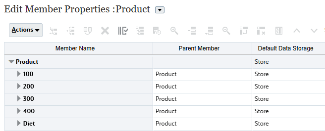

È possibile aggiungere membri alle dimensioni e definire gerarchie di dimensioni. Quando si aggiunge un membro figlio, si aggiunge un membro di un livello al di sotto del membro selezionato. L'aggiunta di un membro di pari livello aggiunge un membro allo stesso livello. L'aggiunta di un pari livello a una dimensione aggiunge un'altra dimensione.

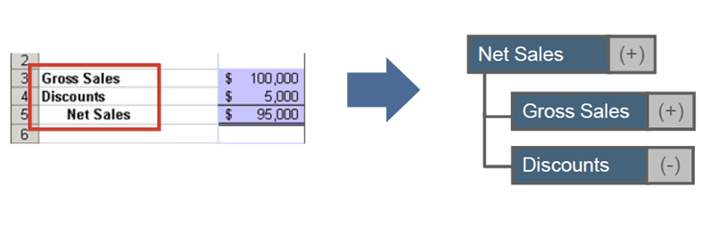

Una sfida tipica quando si crea la dimensione Conto è la conversione di un report in formato foglio di calcolo in una struttura di profilo significativa. In questa situazione, tenere presenti i punti riportati di seguito.
  • Un totale o un totale parziale nel foglio di calcolo diventa un membro padre nel profilo; gli elementi figlio sono gli elementi che producono il totale o il totale parziale.
  • Un membro padre viene visualizzato sopra i figli nell'editor di profili, ma sotto i figli nel foglio di calcolo.
  • Il membro superiore di un ramo della gerarchia nel profilo è spesso quello che viene chiamato la linea inferiore in un report foglio di calcolo.

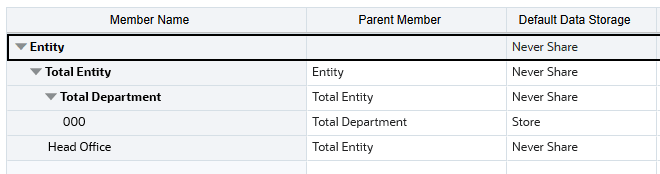

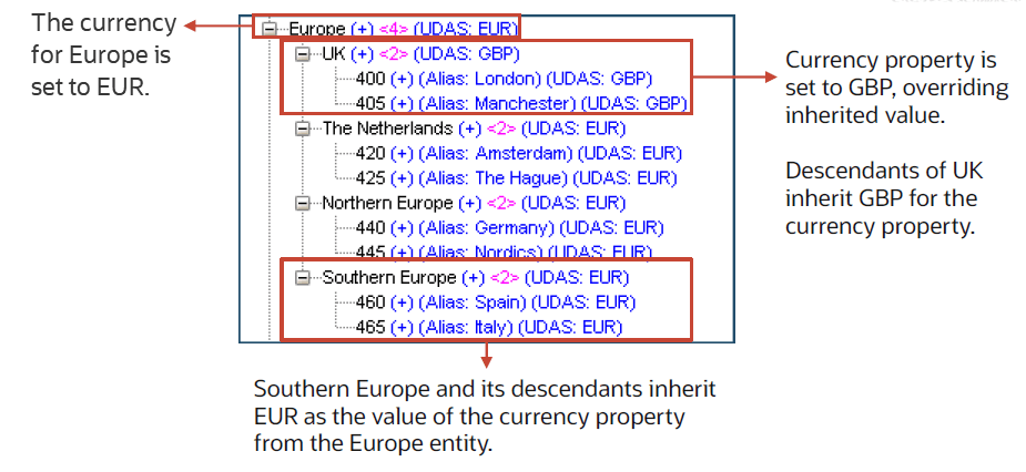

Eredità valore proprietà:

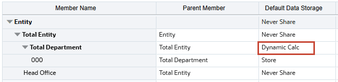

Le proprietà dei membri delle dimensioni possono anche essere ereditate. L'ereditarietà consente ai membri di alto livello di condividere i propri valori di proprietà con i membri di livello inferiore nella gerarchia. Consente ai nuovi membri di ottenere automaticamente i propri valori di proprietà dai predecessori appropriati per garantire la simmetria all'interno dei rami.

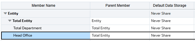

L'esempio mostra la dimensione Entità. La valuta per l'Europa è impostata su EUR. I discendenti dell'Europa, i Paesi Bassi, il Nord Europa e l'Europa meridionale, ereditano la proprietà valutaria EUR. Tuttavia, la valuta del Regno Unito è stata esplicitamente impostata su GBP, sostituendo pertanto il valore EUR ereditato. I discendenti del membro del Regno Unito ereditano GBP per la proprietà valuta.

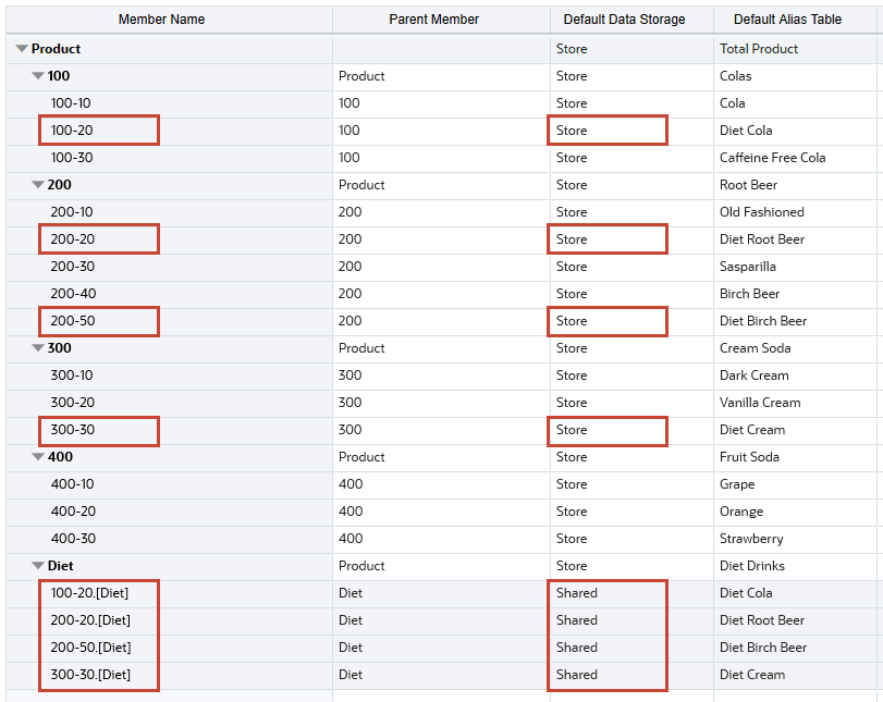

Gerarchie alternative:

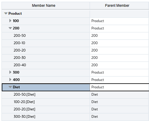

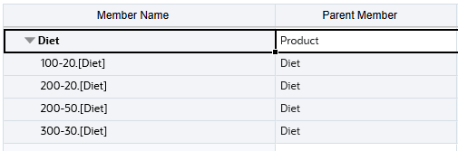

È possibile creare più percorsi di aggregazione per i dati posizionando un membro figlio sotto più di un padre.
L'esempio illustra quanto segue:

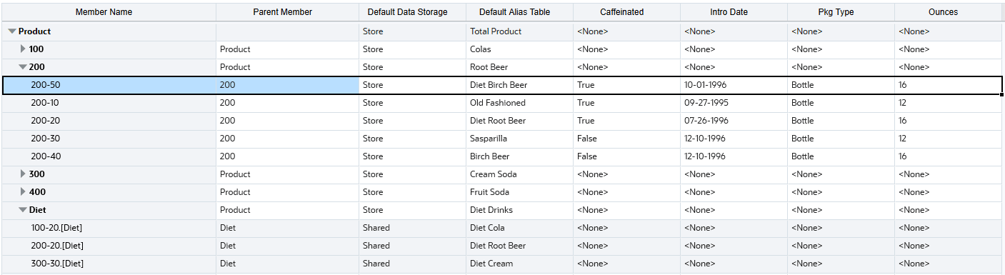

  • Il prodotto 100-20 è un membro figlio di 100, i prodotti 200-20 e 200-50 sono entrambi membri figlio di 200, il prodotto 300-30 è un membro figlio di 300.
  • Questi stessi prodotti vengono utilizzati nella gerarchia alternativa dei membri della dieta.
Per impostazione predefinita, un membro utilizza le stesse impostazioni delle proprietà dei propri padri. Se si modificano le proprietà dei membri di base, vengono aggiornate anche le proprietà dei membri condivisi correlati.
In questo esempio, la memorizzazione dati predefinita per 100-20, 200-20, 200-50 e 300-30 è impostata su Store. Quando vengono aggiunti alla gerarchia alternativa, lo storage dei dati predefinito viene impostato su Condiviso.

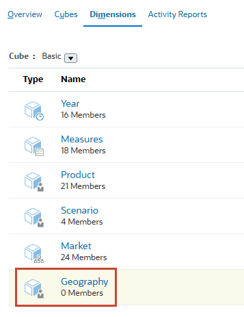

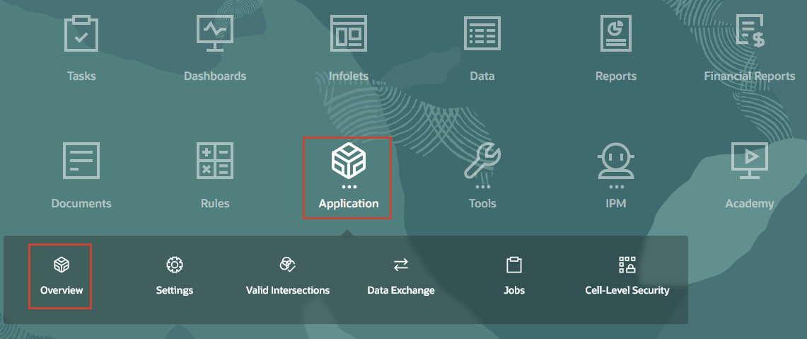

  1. Nella Home page fare clic su Applicazione, quindi suPanoramica.
    home page
  2. Nelle schede orizzontali fare clic su Dimensioni.
    pagina dimensioni

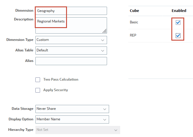

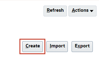

  3. In alto a destra, fare clic su Crea.
    Crea, pulsante
  4. In Crea dimensione immettere i valori riportati di seguito.
    Dimensione Descrizione
    Geografia Mercati regionali
  5. A destra, sotto il cubo, selezionare Abilitato per Base e REP.
  6. Verificare le voci e le selezioni, quindi fare clic su Fine.
    crea dimensione
    La dimensione viene creata ed elencata nella pagina Dimensioni.

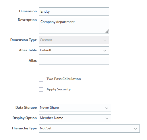

Modifica delle dimensioni
  1. In Dimensioni fare clic su Geografia per modificarla.
    Dimensione geografia
  2. Nelle schede verticali a sinistra fare clic su modifica scheda proprietà dim (Modifica proprietà dimensione).
  3. Immettere i valori riportati di seguito.
    Entità Azienda
  4. Verificare le modifiche, quindi fare clic su Fine.
    Modifica entità
    La dimensione viene modificata.

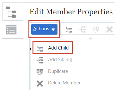

Creazione di membri
In questa sezione è possibile creare membri per una dimensione.

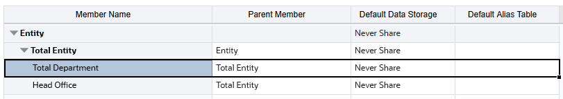

  1. In Dimensioni, fare clic su Entità.
    entità selezionata

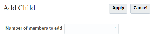

  2. In Modifica proprietà membro, fare clic su Azioni e selezionare Aggiungi figlio.
    Aggiungi figlio
  3. In Aggiungi figlio fare clic su Applica.
    Aggiungi figlio 1
    Nella griglia viene visualizzata una nuova riga senza titolo.
  4. Nella griglia, per il nuovo nome membro senza titolo, immettere Entità totale.
  5. Verificare che il membro padre sia impostato su Entità, quindi fare clic su Salva.
    entità totale
  6. Nella griglia fare clic su Entità totale per selezionare la riga.

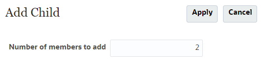

  7. Nella barra superiore, fare clic su Azioni, quindi selezionare Aggiungi figlio.
    Aggiungi figlio
  8. In Aggiungi figlio immettere 2, quindi fare clic su Applica.
    Aggiungi figlio 2
    La griglia visualizza 2 nuove righe senza titolo.
  9. Nella griglia, per i nuovi nomi di membri senza titolo, immettere i valori riportati di seguito.
    Nome membro
    Reparto totale
    Ufficio
  10. Fare clic su Salva.
    nuovi membri figlio

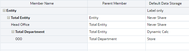

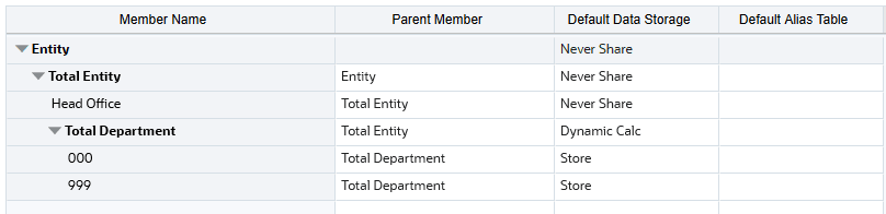

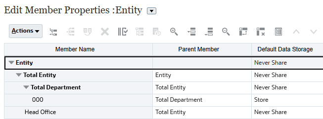

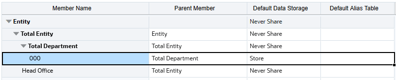

  11. Nella griglia fare clic su Reparto totale per selezionare la riga.
    figlio
  12. Sulla barra superiore, fare clic su pulsante Aggiungi figlio (Aggiungi figlio).
  13. In Aggiungi figlio fare clic su Applica.
    Aggiungi figlio 1
  14. Nella griglia, per la nuova riga senza titolo, aggiornare e selezionare i seguenti valori:
    Nome membro Memorizzazione dati predefinita
    0 Memorizzazione
  15. Fare clic su Salva.
    I membri vengono visualizzati nella gerarchia.
    nuovo figlio
Creazione dei membri condivisi
In questa sezione è possibile creare un membro condiviso per una dimensione.

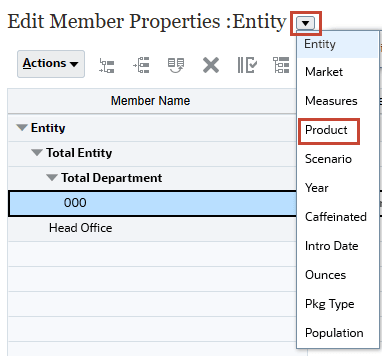

  1. In Modifica proprietà membro, fare clic sulla freccia giù accanto al nome della dimensione e selezionare Prodotto.
    freccia dell'interruttore
    Vengono visualizzati i membri della dimensione prodotto.
    prodotto
  2. Nella griglia fare clic su icona Espansione (Espandi) per 200.
    I 200 prodotti sono visualizzati nella griglia.
  3. Sulla barra superiore, fare clic su pulsante Aggiungi figlio (Aggiungi figlio).
  4. In Aggiungi figlio fare clic su Applica.
    Aggiungi figlio 1
  5. Nella griglia, per la nuova riga senza titolo, aggiornare e selezionare i seguenti valori:
    Nome membro Tabella alias predefinita Caffeina Data introduzione Tipo imballaggio Once
    Tra 200 e 50 Dieta Birch Beer True 10-01-1996 Bottiglia 16
    Suggerimento
    Assicurarsi che il membro padre sia 200.
  6. Fare clic su Salva.
    200 nuovi membri
  7. Per Dieta, fare clic su icona Espansione (Espandi).
  8. Fare clic su pulsante Aggiungi figlio (Aggiungi figlio).
  9. In Aggiungi figlio fare clic su Applica.
    Aggiungi figlio 1
  10. Nella griglia, per la nuova riga senza titolo, aggiornare e selezionare i seguenti valori:
    Tra 200 e 50 anni Condivise
    Suggerimento
    Assicurarsi che il membro padre sia Dieta.
  11. Fare clic su Salva.
    200-50 viene visualizzato come membro condiviso con parentesi quadre che indicano una gerarchia alternativa.
    200 membri condivisi
    Nota
    Le regole per i membri condivisi sono trattate in Membri condivisi.

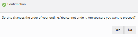

  2. Nella barra superiore, in Ordinamento, fare clic sull'elenco a discesa e selezionare Figli.
    elenco a discesa
  3. Sulla barra superiore, fare clic su Pulsante Ordinamento crescente (Ordina crescente).
  4. Quando viene richiesto di procedere con l'ordinamento della struttura, fare clic su Sì.
    avvertenza browser
    I membri per la dieta sono ordinati in ordine crescente.

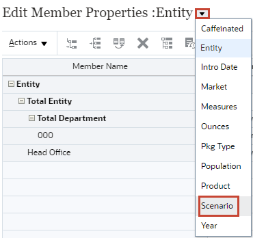

Dimensioni cambio
In Modifica proprietà membro, fare clic sulla freccia giù accanto al nome della dimensione e selezionare Entità.
La dimensione viene impostata su Entità.
entità cambiata
Modifica dei membri
  1. Nella griglia fare clic su Entità, il membro radice della dimensione.
  2. Nella barra superiore, fare clic su Pulsante Zoom avanti di tutti i livello (Zoom avanti di tutti i livelli).
    Vengono visualizzati tutti i membri in Entità.
    Griglia editor dimensioni semplificato
    Ogni colonna nella griglia rappresenta una proprietà membro.
  3. Nella griglia, per Reparto totale, in Memoria dati predefinita, fare clic su Non condividere mai e sostituirne il valore selezionando Calcolo dinamico.
  4. Verificare le modifiche desiderate e fare clic su Salva.
    I valori modificati vengono visualizzati nella griglia.
    modifica proprietà membro

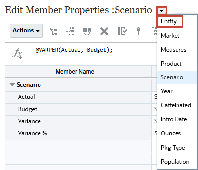

  1. In Modifica proprietà membro, fare clic sulla freccia giù accanto al nome della dimensione e selezionare Scenario.
  2. Nella griglia, fare clic con il pulsante destro del mouse su un'intestazione di colonna.
    Viene visualizzata la finestra per la selezione delle colonne.
  3. In Seleziona colonne espandere Formula membro e selezionare Formula di base.
    abilitazione formula base
  4. Fare clic su OK.

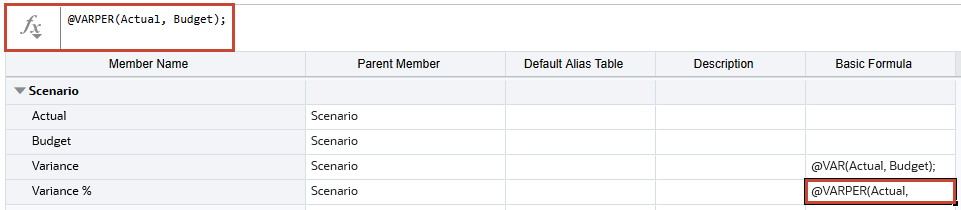

  5. Nella griglia, fare clic su Scenario, il membro radice della dimensione.
  6. Nella barra superiore, fare clic su Pulsante Zoom avanti di tutti i livello (Zoom avanti di tutti i livelli).
    Vengono visualizzati tutti i membri in Scenario.
  7. In % varianza, in Formula base, fare clic su @VARPER(Effettivo, Budget);.
    La formula membro utilizzata per la percentuale di varianza viene visualizzata sopra la griglia.
    formula di base per % varianza
    In questo esempio, la funzione VARPER viene utilizzata per calcolare la varianza percentuale (differenza) tra due membri specificati.
Spostamento di membri
  1. In Modifica proprietà membro, fare clic sulla freccia giù accanto al nome della dimensione e selezionare Entità.
    swap a discesa a entità

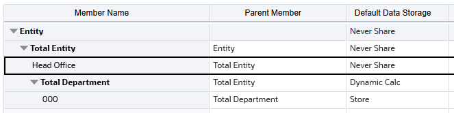

  3. Nella griglia, fare clic su Head Office, il membro da spostare.
    ufficio
  4. Sulla barra superiore, fare clic su pulsante sposta in alto (Sposta in alto).
    Viene visualizzato il nuovo ordine della gerarchia.
    spostato in alto

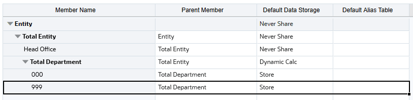

Ricerca di membri
  1. Nella griglia, fare doppio clic nella prima riga vuota e aggiungere i dettagli:
    Nome membro Membro padre Memorizzazione dati predefinita
    999 Reparto totale Memorizzazione
  2. Fare clic su Salva.
    Il nuovo membro viene visualizzato nella griglia.
    Membro 999
  3. Nella barra superiore, nella casella di ricerca, immettere 999 e fare clic su pulsante Cerca in basso (Cerca in basso).
    barra di ricerca
    Viene evidenziato il membro 999.
    999 evidenziata

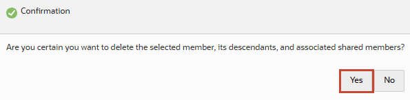

Eliminazione di membri
Attenzione
L'eliminazione dei membri comporta la perdita di dati durante l'aggiornamento del database. Eliminando i membri entità vengono eliminate tutte le unità di approvazione (inclusi i dati) ad essi associate.
  1. Nella griglia, assicurarsi che la riga per 999 sia selezionata.
    999 evidenziata
  2. Nella barra superiore, fare clic su pulsante Elimina membro (Elimina membro).
  3. In Conferma, fare clic su Sì.
    conferma eliminazione
    Il membro - 999 è stato eliminato.
    999 eliminato

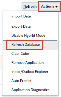

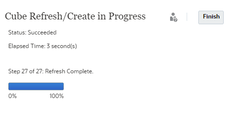

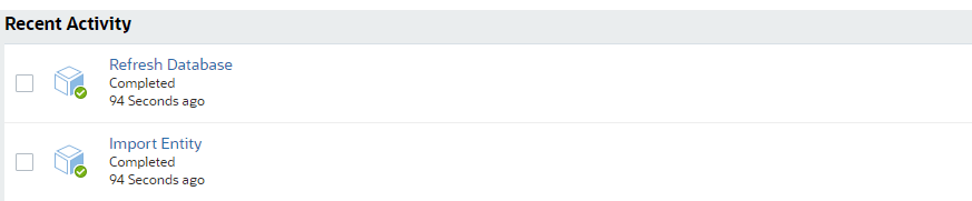

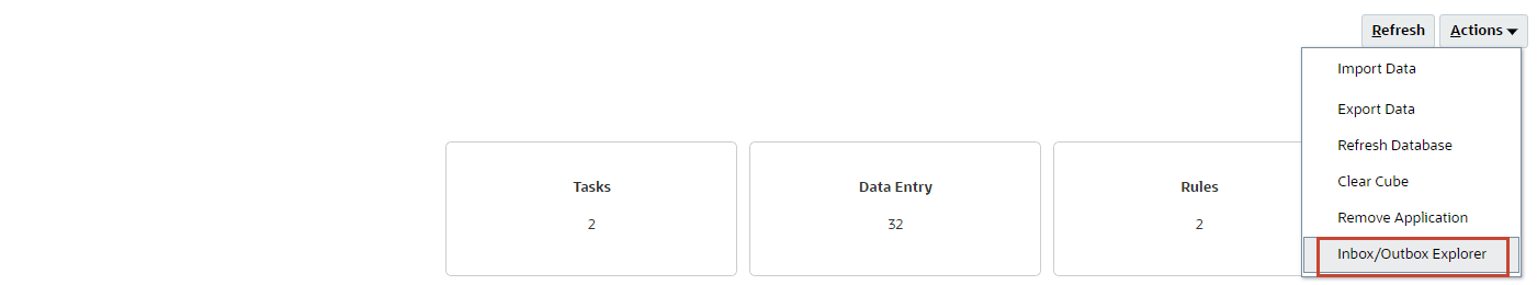

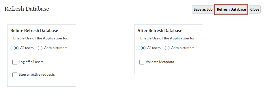

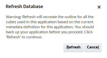

Aggiornamento del database
In questa sezione è possibile aggiornare il database a causa delle modifiche apportate alla struttura dei metadati.
    home page
  2. In alto a destra, fare clic su Azioni e selezionare Aggiorna database.
    aggiorna database
  3. Fare clic su Crea.
  4. In Aggiorna database, fare clic sul pulsante Aggiorna database.
    aggiornamento del database successivo
  5. Fare clic su Aggiorna.
    conferma aggiornamento database
    Il completamento dell'aggiornamento del cubo richiede alcuni minuti.
  6. Al termine, fare clic su Fine.
    Fine aggiornamento
  7. Fare clic due volte su Chiudi.

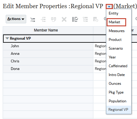

Gestione delle dimensioni degli attributi
In questa sezione è possibile creare una dimensione Attributo per assegnare un VP regionale a ciascuna area per la dimensione Base mercato.
Creazione degli attributi

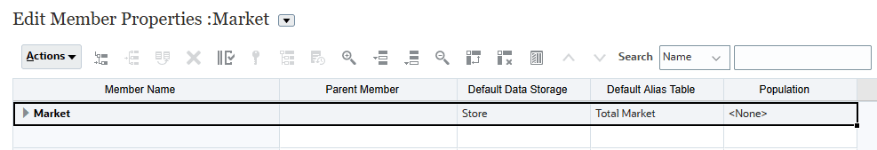

  1. In Dimensioni, fare clic su Market.
    Viene visualizzata la finestra Modifica proprietà membro per mercato.
    mercato
  2. Fare clic su modifica scheda proprietà dim (Modifica proprietà dimensione).
  3. In Attributi personalizzati fare clic su Crea.
    Creazione personalizzata
  4. In Crea attributo, in Nome, immettere Vicepresidente area.
  6. In Mercato, fare clic su Fine.
  7. Nell'elenco a discesa Cubo selezionare Tutto.
    Dimensioni per tutti i cubi
  8. Fare clic su Regional VP.
    Le proprietà membro per la dimensione attributo VP regionale vengono visualizzate con il nome del membro base (Market).
    mostra attributi

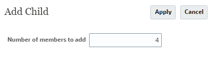

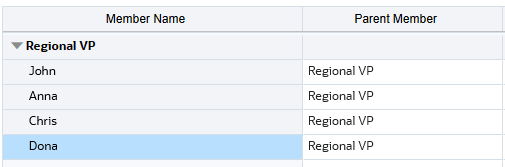

  9. Fare clic su pulsante Aggiungi figlio (Aggiungi figlio).
  10. In Aggiungi figlio, immettere 4.
  11. Fare clic su Applica.
    Aggiungi figlio 4
  12. Nella griglia, per i nuovi membri senza titolo, aggiornare i seguenti valori:
    Nome membro
    John
    Anna
    Chris
    Dona
  13. Fare clic su Salva.
  14. Aggiornare il database.
    Nota
    Vedere i passi della sezione Aggiornamento del database di questa esercitazione.

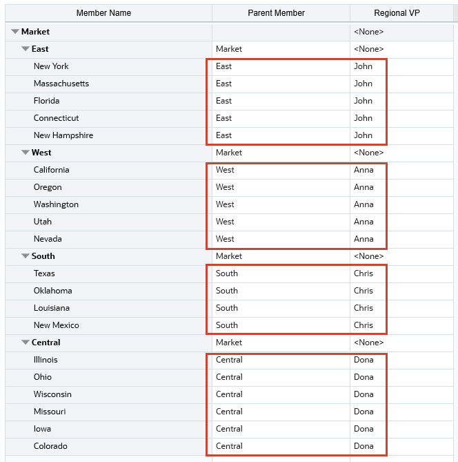

Assegnazione di valori attributo
  1. In Modifica proprietà membro, fare clic sulla freccia giù accanto al nome della dimensione e selezionare Mercato.
    Viene visualizzata la dimensione base.
    mercato
  2. Nella barra superiore, fare clic su Pulsante Zoom avanti di tutti i livelli (Zoom avanti di tutti i livelli).
    dimensione del mercato con membri espansi
    Vengono visualizzati tutti i membri in Market.

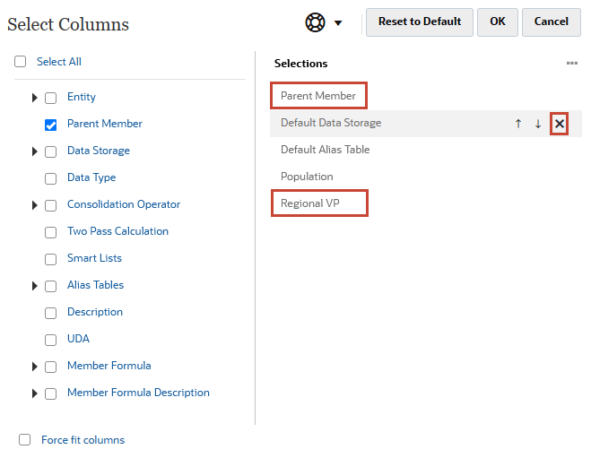

  3. Nella griglia, fare clic con il pulsante destro del mouse su un'intestazione di colonna.
  4. In Seleziona colonne, verificare che sia selezionato solo il membro padre e il vicepresidente regionale e rimuovere qualsiasi altra selezione.
    Vicepresidente regionale
  5. Fare clic su OK.
  6. Nella colonna VP regionale della griglia, per ogni membro figlio, modificarne i valori come indicato di seguito.
    • Giovanni per tutti i membri figlio di Est
    • Anna per tutti i membri figlio dell'occidente
    • Cris per tutti i membri figlio del sud
    • Dona per tutti i membri figlio di Central
    I VP regionali vengono assegnati a ogni area.
  7. Fare clic su Salva.
    I valori della dimensione attributo sono assegnati alla dimensione base mercato.

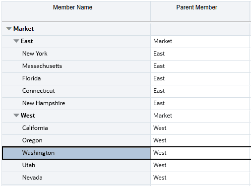

Aggiunta di attributi definiti dall'utente
In questa sezione è possibile creare un attributo definito dall'utente (ADU) e assegnarlo ai membri.
È possibile utilizzare gli attributi definiti dall'utente per descrivere le caratteristiche dei membri dimensione. Ad esempio, gli ADU come New Market, Small Market e Major Market possono essere assegnati a tutti i membri della dimensione Market. Quindi i calcoli possono essere eseguiti solo per i prodotti designati come Nuovo Mercato.
Esempio di attributo definito dall'utente

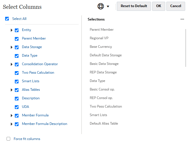

  1. Nella griglia, fare clic con il pulsante destro del mouse su un'intestazione di colonna.
  2. In Seleziona colonne fare clic su Seleziona tutto.
    seleziona tutto
    Suggerimento
    È inoltre possibile abilitare solo la colonna ADU.
  3. Fare clic su OK.
    Viene visualizzata la colonna attr. def. utente.
  4. Fare clic su Washington.
    La riga membro è selezionata.
    Washington selezionata
  5. Nella griglia scorrere fino a destra, quindi sotto la colonna ADU fare clic sulla cella ADU per Washington.
    Viene visualizzata la finestra di dialogo UDA.
    finestra di dialogo uda
  6. Nella finestra di dialogo ADU, fare clic su Icona più attributi definiti dall'utente (Crea), immettere Declino del mercato e fare clic su Salva.
    Attr. def. utente mercato in declino creato
  7. Nella finestra di dialogo ADU, selezionare Declining Market, fare clic su add_icon (Add), quindi fare clic su OK.
    Attributo definito dall'utente assegnato
    Il mercato in declino è assegnato a Washington come UDA aggiuntivo.
    ADU aggiuntivo
  8. Fare clic su Salva.
    attr. def. utente risultato
    L'ADU è disponibile a livello di dimensione e può essere assegnato a più membri.

Modifica ordine dimensioni
Le dimensioni nella pagina Dimensioni sono elencate in ordine di precedenza. È possibile accelerare il tempo di calcolo modificando l'ordine del calcolo delle dimensioni. L'ordine delle dimensioni è fondamentale per la struttura e le prestazioni. Le dimensioni dense vengono calcolate più velocemente di quelle sparse. Quando si ordinano le dimensioni, posizionare prima le dimensioni dense, seguite dalle dimensioni sparse. All'interno della sezione Dense, le dimensioni devono essere ordinate dal più denso al meno denso. All'interno della sezione Sparse, le dimensioni devono essere ordinate dal meno al più sparso.
  1. Nella home page fare clic su Applicazione, quindi su Panoramica.
    home page
  3. Nell'elenco a discesa Cubo, assicurarsi che sia selezionato Base.
    Colonna ordine valutazione
  4. Per Entità, fare clic su pulsante su ordine (Sposta in alto) finché l'entità non viene visualizzata sotto la dimensione Prodotto.
    ordine entità
Impostazione ordine valutazione dati
L'ordine di valutazione consente di specificare il tipo di dati prevalente quando un'intersezione dati dispone di tipi di dati in conflitto.
In Anno, nella colonna Ordine valutazione, fare clic su pulsante Escludi ordine.
L'ordine di valutazione per Anno è impostato su 1, a indicare che la dimensione Anno viene valutata per prima.

Modifica della densità
È necessario definire la dimensione come sparsa se la maggioranza delle combinazioni dei membri manca di valori dei dati. La dimensione può essere definita come densa se dispone di valori dei dati per la maggioranza delle combinazioni dei membri.
  1. Per Scenario, deselezionare la colonna Dense per impostarla come dimensione sparsa.
    scenario come sparso
    Le dimensioni vengono ordinate da dense a sparse mentre si passa dall'alto verso il basso.
  2. Nella finestra di dialogo Conferma, fare clic su Sì.
    Casella Conferma
  3. Aggiornare il database.
    Nota
Importazione di membri dimensione
In questo esempio, il file di importazione carica una dimensione Entità con il record intestazione necessario e tre record di dati. Questo è un esempio di file di dati che utilizza un delimitatore di virgole. Il record intestazione specifica il membro da importare (Entity), il membro padre (Parent) in cui importare il membro e la proprietà di memorizzazione dati da assegnare al membro.
Entity, Parent, Data Storage
    Total Entity, Entity,
    000, ,
    Total Entity, 000, Shared
Con questo file di importazione, i metadati verranno importati come indicato di seguito.
Entity
    Total Entity
    000
        Total Entity(Shared)
Il primo record di dati (Total Entity, Entity) importa l'entità totale come membro figlio dell'entità. I valori di proprietà non specificati assumeranno il valore predefinito. Se la memorizzazione dei dati, ad esempio, non è specificata, viene assunto il valore predefinito, Non condividere mai. Il record dei dati successivo (000, ,) importa l'entità membro 000 all'interno del membro radice della dimensione perché non è specificato alcun padre e imposta la memorizzazione dei dati su Non condividere. L'ultimo record di dati (Total Entity, 000, Shared) importa un membro condiviso dell'entità totale sotto il membro 000 e imposta lo storage dei dati su Condiviso.
Importazione da un file locale

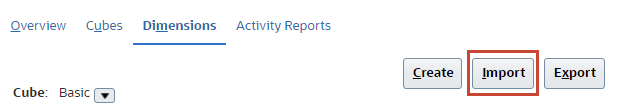

  1. Nella home page fare clic su Applicazione, quindi suPanoramica.
    home page
    pagina dimensioni
  3. In Dimensioni, in alto a destra, fare clic su Importa.
    pulsante Importa

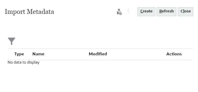

    Viene visualizzata la pagina Importa metadati.
    importazione metadati
  4. In Importa metadati, fare clic su Crea.
  5. Per Ubicazione, selezionare Locale.
    importa file1
  6. Per Misure, selezionare Delimitato da virgole e fare clic su Sfoglia.
    Il file di importazione viene fornito nei Prerequisiti. È specifico per lo snapshot menzionato nei prerequisiti.
    importa file2
    Nota
    A seconda del browser in uso, l'etichetta del pulsante potrebbe visualizzare Scegli file o Sfoglia.
  7. Nel computer locale andare alla posizione in cui è stato salvato Measures.csv, quindi selezionarlo e aprirlo.
  8. In Importa metadati, selezionare Cancella membri, quindi fare clic su Importa.
    clear

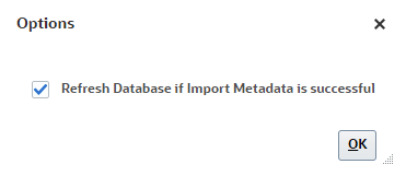

  9. Nella finestra di dialogo Opzioni, abilitare Aggiorna database se l'importazione dei metadati riesce e fare clic su OK.
    Aggiornamento automatico al completamento

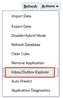

  1. In Dimensioni fare clic su Azioni, quindi selezionare Explorer Posta in arrivo/Posta in uscita.
    Menu Azioni

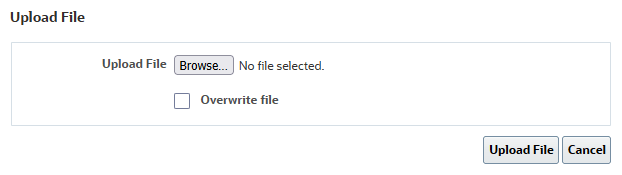

  2. In Explorer Inbox/Outbox, fare clic su Carica.
  3. In Carica file fare clic su Scegli file.
    casella file di caricamento
    Nota
  4. Nel computer locale andare alla posizione in cui è stato salvato Entity.csv, quindi selezionarlo e aprirlo.
  5. In Carica file fare clic su Carica file.
    file di caricamento selezionato
    Nota
    Prendere nota del nome del file per il task di importazione imminente.

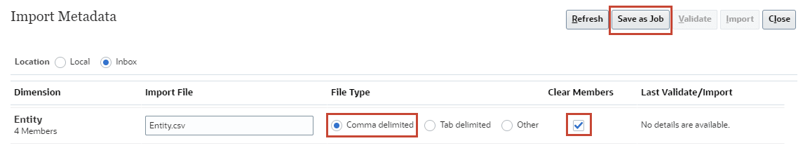

  9. In Importa metadati, fare clic su Crea.
  10. Per Ubicazione, selezionare Inbox.
  11. In Importa file, per Entità, digitare Entity.csv.
    inbox
  12. In Tipo di file, per Entità, assicurarsi che sia selezionato Delimitato da virgole, quindi selezionare Cancella membri, quindi fare clic su Salva come job.
    salva come job

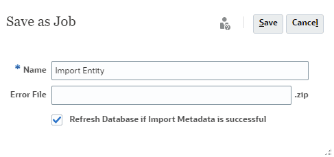

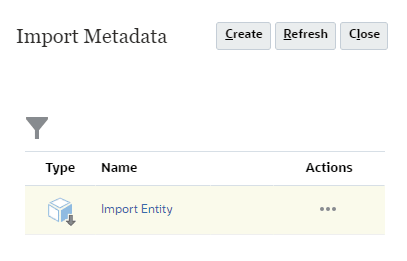

  13. In Salva come job, digitare Importa entità, quindi abilitare Aggiorna database se l'importazione dei metadati riesce e fare clic su Salva.
    Job di importazione entità

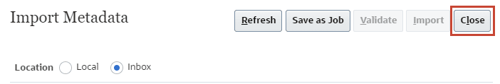

  14. Nella finestra di dialogo Informazioni fare clic su OK.
    casella informazioni
  15. In Importa metadati, fare clic su Chiudi.
    casella di importazione
  16. In Importa metadati, fare clic su Aggiorna.
    Viene visualizzato il job Importa entità.
    aggiorna lista

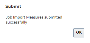

  18. Nella finestra di dialogo Sottometti fare clic su OK.
    casella di invio

  20. Nelle schede nella parte superiore della pagina, fare clic su Job.
    stato job
    Viene visualizzato lo stato del job sottomesso.
    stato job

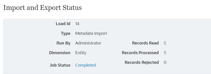

  21. In Attività recente, fare clic su Importa entità.
    Vengono visualizzati i dettagli del job.
    Dettagli del job
  22. In Dettagli job, in Nome, fare clic su Entità.
    Stato importazione ed esportazione visualizza il numero di record elaborati.
    stato importazione

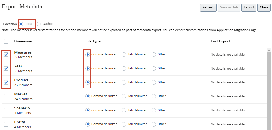

  4. In Esporta metadati, fare clic su Crea.
    export
    Locale: il file di esportazione viene salvato in una posizione nel computer locale.
  6. In Dimensione selezionare Misure, Anno e Prodotto, gli artifact da esportare.
  7. In Tipo di file, assicurarsi che sia selezionato Delimitato da virgole.
    Le opzioni per il tipo di file includono:
    • Delimitato da virgole: crea un file .csv delimitato da virgole per ogni artifact.
    • Delimitato da tabulazioni: crea un file .txt delimitato da tabulazioni per ogni artifact.
    • Altro: crea un file .txt per ogni artifact. Immettere il carattere delimitatore da utilizzare nel file di esportazione.
  8. Verificare le selezioni effettuate, fare clic su Esporta.
    esporta tutto

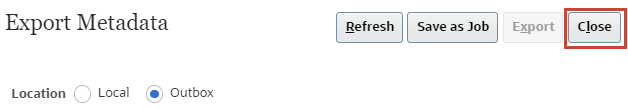

  2. In Esporta metadati, fare clic su Crea.
    export
  3. Per Ubicazione, selezionare Posta in uscita.
  4. In Dimensione selezionare Scenario, Entità e Caffeinato, gli artifact da esportare.

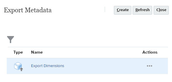

  6. Verificare le selezioni, quindi fare clic su Salva come job.
    esporta tutto

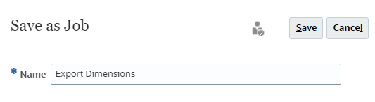

  7. In Salva come job, digitare Esporta dimensioni e fare clic su Salva.
    salva come job di esportazione
  8. Nella finestra di dialogo Informazioni fare clic su OK.
  9. In Esporta metadati, fare clic su Chiudi.
    casella di esportazione
  10. In Esporta metadati, fare clic su Aggiorna.
    Viene visualizzato il job Esporta dimensioni.
    aggiorna lista

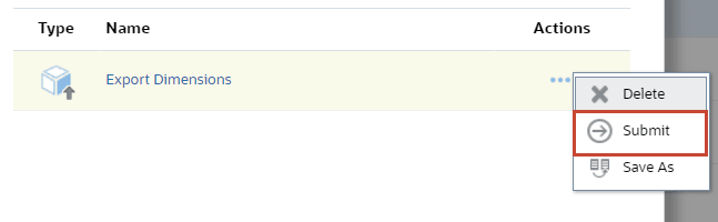

  11. Per Esporta dimensioni, fare clic su icona azioni (Azioni) e fare clic su Sottometti.
    menu Sottometti
  12. In Sottometti fare clic su OK.
    casella di invio

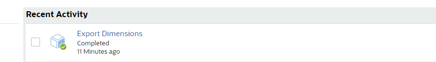

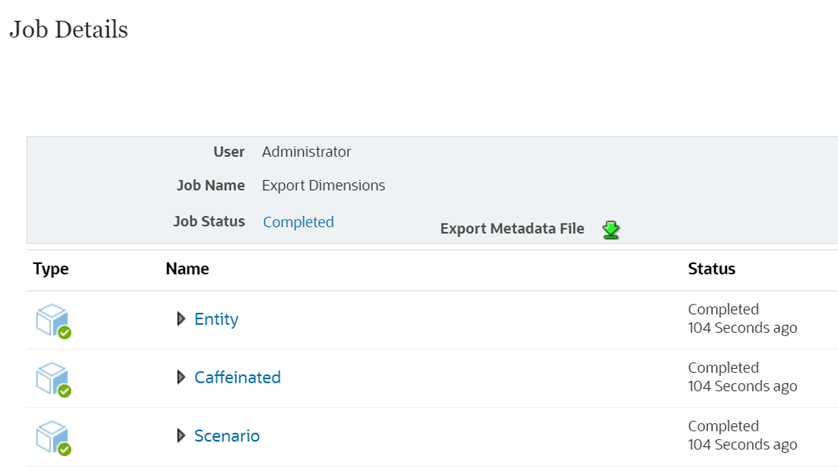

  15. In Attività recente, fare clic su Esporta dimensioni.
    Dettagli del job
  16. In Dettagli job, in Nome, fare clic su Entità.

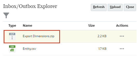

  19. Fare clic su Azioni, quindi selezionare Explorer Posta in arrivo/Posta in uscita.
    panoramica nav
    Explorer posta in entrata/in uscita visualizza il file zip consolidato esportato.
    CAP dimensioni esportazione
    Nota
    È possibile salvare il file zip facendo clic sull'icona Azioni per il file corrispondente.
