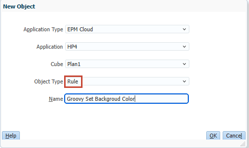

  3. Per Nome, immettere Groovy Set Background Color, quindi fare clic su OK.
    Finestra di dialogo Nuova regola con nome regola, applicazione e cubo

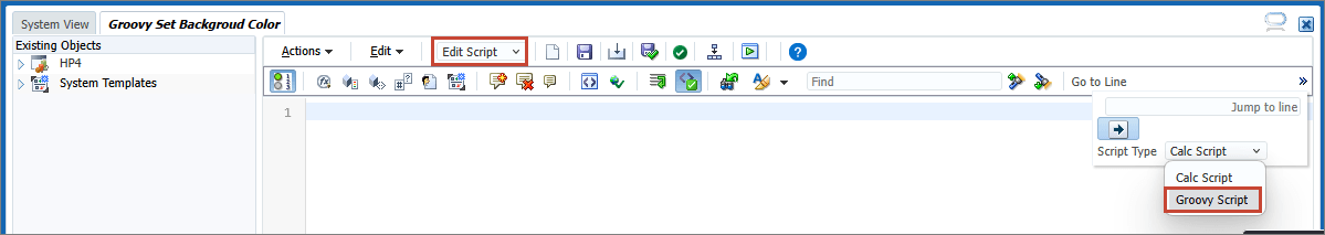

  4. Nell'Editor regole, modificare l'opzione Designer in Modifica script e impostare il tipo di script su Script Groovy.
    Editor regole con script di modifica e script Groovy selezionato

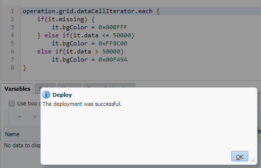

    Code reference 1operation.grid.dataCellIterator.each {
    Code reference 2    if(it.missing) {
    Code reference 3        it.bgColor = 0x00BFFF
    Code reference 4    } else if(it.data <= 50000)
    Code reference 5        it.bgColor = 0xFF8C00
        else if(it.data > 50000)
    Code reference 6        it.bgColor = 0x00FA9A
    Riferimento codice 1 Lo script esegue l'iterazione su ogni cella di dati nella griglia dati corrente, operation.grid, restituita da dataCellIterator.
    La variabile it implicita fa riferimento all'elemento corrente di cui si esegue l'iterazione. In questo caso la variabile it si riferisce alla cella di dati corrente restituita da dataCellIterator.
    Suggerimento
    È inoltre possibile utilizzare una variabile denominata in modo esplicito, ad esempio cell, come mostrato nell'esempio seguente:
     operation.grid.dataCellIterator.each { cell ->
        if(cell.missing) {
          cell.bgColor = 0x00BFFF
    Riferimento codice 2 Per la cella dati corrente, lo script verifica la presenza di un valore mancante.
    Nota
    Si noti che cell.data restituisce 0 (zero) per le celle #MISSING o zero. Per controllare una cella per #MISSING e non per zero, è possibile utilizzare la proprietà cell.missing. Per controllare il valore zero di una cella e non #MISSING, è possibile utilizzare una condizione come cell.data == 0 && !cell.missing.
    Riferimento codice 3 Se TRUE, lo script imposta il colore di sfondo della cella su 0x00BFFF( █ )
    Riferimento codice 4 Lo script verifica che il valore dei dati sia minore o uguale a 50000.
    Riferimento codice 5 Se TRUE, lo script imposta il colore di sfondo della cella su 0xFF8C00 ( █ )
    Riferimento codice 6 Se il valore dei dati della cella è superiore a 50000, lo script imposta il colore di sfondo della cella su 0x00FA9A ( █ )
  6. Sulla barra degli strumenti, fare clic su Salva (Salva) per salvare lo script. Fare clic su OK per chiudere il messaggio informativo.
    Messaggio informativo che conferma il salvataggio della regola
  7. Fare clic su Convalida e distribuisci (Convalida e distribuisci). Fare clic su OK per chiudere il messaggio informativo.
    Messaggio di distribuzione che conferma la distribuzione riuscita

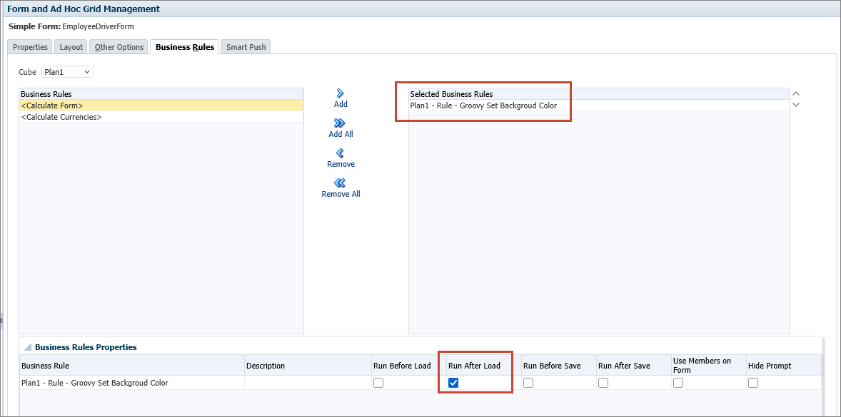

  3. Selezionare la scheda Business Rules.
  4. Aggiungere Colore sfondo set di griglie alle regole business selezionate.
    Scheda Regole business con la regola Groovy nelle regole business selezionate
  5. In Proprietà regola business selezionare Esegui dopo caricamento.
    Proprietà regola business con l'opzione Esegui dopo caricamento selezionata
  6. Fare clic su Salva per salvare la definizione del form. Fare clic su OK per chiudere il messaggio informativo.
    Messaggio informativo che conferma il salvataggio del modulo
  7. Nella parte inferiore della pagina, chiudere la scheda Modifica EmployeeDriverForm per tornare al form dati.

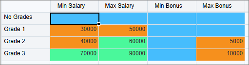

  8. Quando il form viene ricaricato, verificare che le celle mancanti siano di colore blu, che i valori minori o uguali a 50000 siano di colore arancione e che i valori maggiori di 50000 siano di colore verde.
    Forma ricaricata con celle mancanti di colore blu, valori arancioni al di sotto della soglia e valori verdi al di sopra della soglia

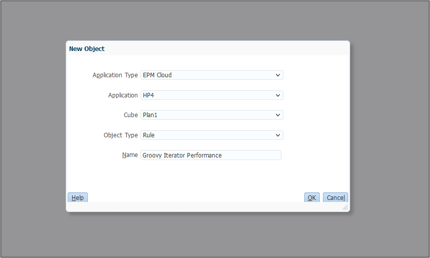

Creazione di uno script Groovy
  1. Tornare alla finestra Gestione calcoli.
  2. Selezionare la scheda Vista sistema. In Plan1 fare clic con il pulsante destro sul pulsante Regole, quindi selezionare Nuovo.
    Vista sistema con nuovo selezionato nel menu di scelta rapida Regole
  3. Per Nome, immettere Groovy Iterator Performance, quindi fare clic su OK.
    È stata immessa una nuova finestra di dialogo Regola con le prestazioni dell'iteratore Groovy

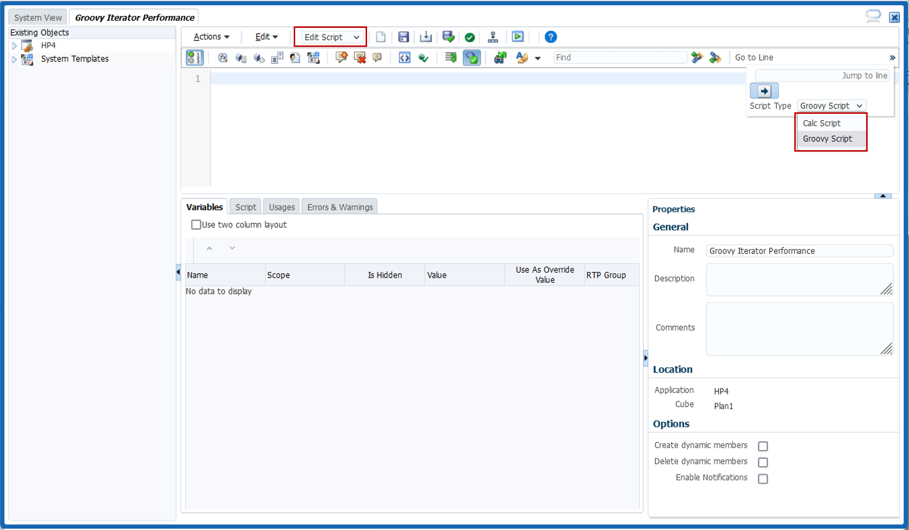

  5. Copiare lo script e incollarlo nell'editor.

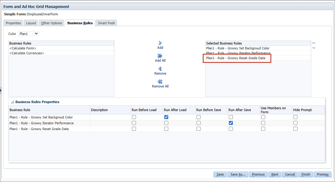

Aggiunta della regola a un form dati
  1. Nel form EmployeeDriverForm fare clic su Azioni, quindi selezionare Modifica.
    Menu Azioni con Modifica selezionata

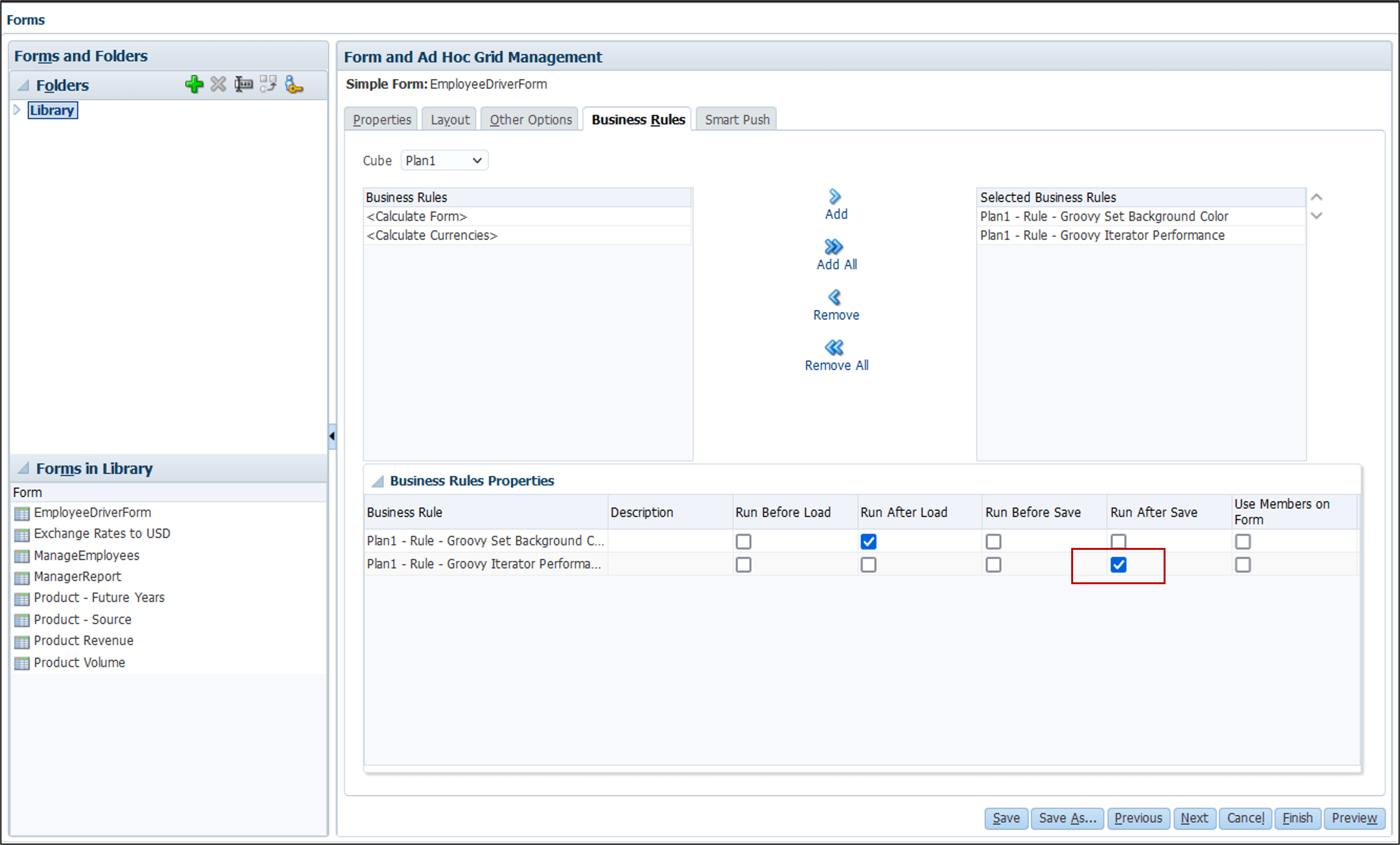

  2. Selezionare la scheda Regole business, quindi aggiungere Prestazioni iteratore Groovy alle regole business selezionate.
    Scheda Regole business con prestazioni dell'iteratore Groovy aggiunte alle regole business selezionate
  3. In Proprietà regola business, per la regola Prestazioni iteratore Groovy selezionare Esegui dopo il salvataggio.
    Prestazioni iteratore Groovy configurate per l'esecuzione dopo il salvataggio
  4. Fare clic su Salva per salvare la definizione del form. Fare clic su OK per chiudere il messaggio informativo.
  5. Nella parte inferiore della pagina, chiudere la scheda Modifica EmployeeDriverForm per tornare al form dati.

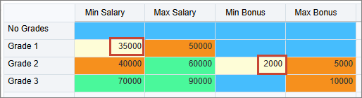

  1. In EmployeeDriverForm, modificare Stipendio minimo per il livello 1 in 35000 e Bonus minimo per il livello 2 in 2000.
    EmployeeDriverForm con due celle modificate per FY26
  2. Fare clic su Salva. La regola Prestazioni iteratore Groovy viene eseguita dopo il salvataggio dei dati. Fare clic su OK per chiudere il messaggio informativo.
    Messaggio informativo che conferma il salvataggio dei dati e l'esecuzione delle regole riuscita

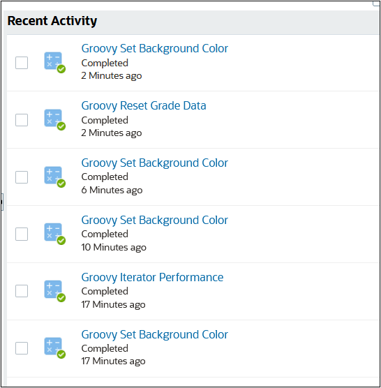

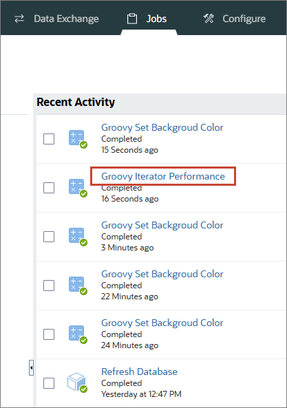

  3. Fare clic su Navigator (Navigator), quindi, in Applicazione, fare clic su Job per aprire la Console job.
    Console job con il job Prestazioni iteratore Groovy completato

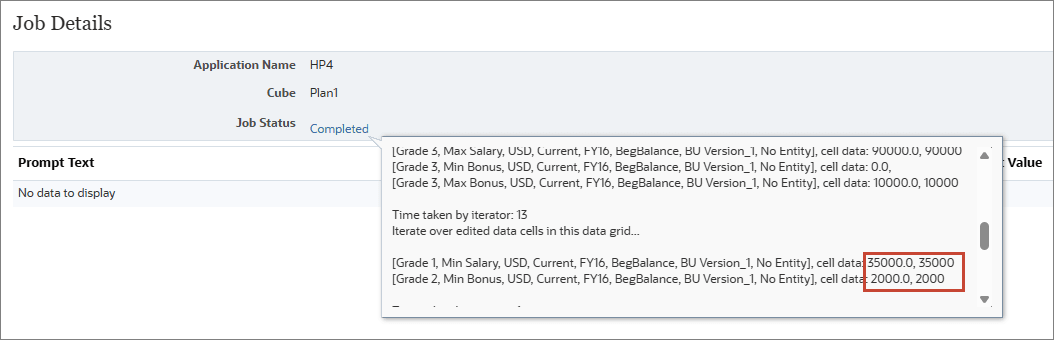

  4. Fare clic su Prestazioni iteratore Groovy per visualizzare i dettagli del job. In Stato esecuzione, espandere Completato per visualizzare i messaggi di log stampati dallo script Groovy.
    Dettagli del job completato che mostrano i messaggi di log dell'iteratore
    Il primo iteratore stampa tutte le celle e i valori dei dati, il secondo iteratore stampa solo le due celle modificate e il terzo iteratore stampa solo le celle per le colonne Stipendio minimo e Bonus minimo.

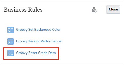

  2. Selezionare la scheda Vista sistema. In Plan1, fare clic con il pulsante destro sul pulsante Regole, quindi selezionare Nuovo.
  3. Per Nome, immettere Groovy Reset Grade Data, quindi fare clic su OK.
    Finestra di dialogo Nuova regola con Groovy Reimposta dati livello immessi

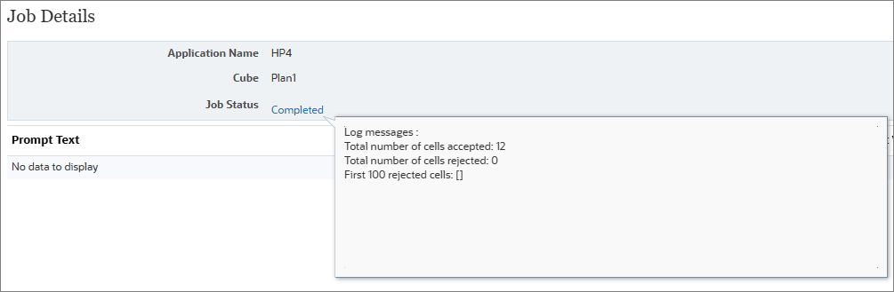

    Code reference 6    println("Total number of cells accepted: $status.numAcceptedCells")
        println("Total number of cells rejected: $status.numRejectedCells")
        println("First 100 rejected cells: $status.cellsRejected")
    Messaggio informativo che conferma il salvataggio dei dati Groovy Reset Grade
    Messaggio di conferma della distribuzione riuscita

  1. In EmployeeDriverForm, fare clic su Azioni, quindi selezionare Modifica.
  2. Selezionare la scheda Business Rules.
  3. Aggiungere Dati livello reimpostazione Groovy alle regole business selezionate.
    Scheda Regole business con reimpostazione Groovy dei dati livello nelle regole business selezionate
  4. In Proprietà regola business, per la regola di reimpostazione dei dati di livello Groovy, lasciare deselezionati Esegui prima del caricamento, Esegui dopo il caricamento, Esegui prima del salvataggio e Esegui dopo il salvataggio in modo da poterlo avviare manualmente.
    Ripristina i dati di livello Groovy con tutte le opzioni di caricamento e salvataggio automatici cancellate
  5. Fare clic su Salva per salvare la definizione del form, quindi fare clic su OK per chiudere il messaggio informativo.

  4. Verificare che i dati della griglia siano stati reimpostati sui valori seguenti.
    FY26 EmployeeDriverForm con i valori predefiniti di stipendio e bonus ripristinati
    LivelloStipendio minimoStipendio massimoBonus minimoBonus massimo
    Livello 130.00050.000MancanteMancante
    Livello 240.00060.000Mancante5.000
    Livello 370.00090.000Mancante10.000
  5. Fare clic su Navigator (Navigator), quindi, in Applicazione, fare clic su Job per aprire la Console job.
    Console job con il job Groovy Reset Grade Data completato
  6. Fare clic su Ripristina dati livello Groovy per visualizzare i dettagli del job. In Stato esecuzione, espandere Completato per visualizzare i numeri di celle accettate e rifiutate.
    Dettagli del job Reimposta dati livello Groovy completati con conteggi di celle accettati e rifiutati
