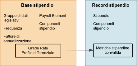

Diagramma riepilogativo del flusso della tariffa livello e del profilo differenziale configurati nella base stipendio rispetto alla metrica nel record stipendio della persona.
La tariffa livello facoltativa fornisce le informazioni relative all'intervallo stipendio base della persona. Il profilo differenziale facoltativo fornisce il moltiplicatore utilizzato dai calcoli per adeguare automaticamente le metriche relative allo stipendio della persona oppure fornisce un compenso livello alternativo da utilizzare al posto del compenso livello associato alla base stipendio. Il profilo differenziale include i moltiplicatori configurati per uno dei seguenti criteri:
