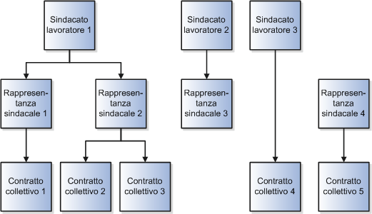

Questa figura illustra l'associazione tra sindacato, rappresentanza sindacale e contratto collettivo.
Il sindacato 1 contiene la rappresentanza sindacale 1 e la rappresentanza sindacale 2. La rappresentanza sindacale 1 contiene il contratto collettivo 1. La rappresentanza sindacale 2 contiene il contratto collettivo 2 e il contratto collettivo 3. Il sindacato 2 contiene la rappresentanza sindacale 3. Il sindacato 3 contiene il contratto collettivo 4. La rappresentanza sindacale 4 contiene il contratto collettivo 5.
Un sindacato può essere associato a più rappresentanze sindacali. Tuttavia, una rappresentanza sindacale può essere associata a un solo sindacato. Un contratto collettivo può essere associato a un solo sindacato e a una sola rappresentanza sindacale. Un sindacato o una rappresentanza sindacale può essere associata a più contratti collettivi.
