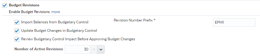

  • Le revisioni budget sono disponibili per i clienti di Oracle EPM Cloud con il modulo Planning Financials abilitato:
    • Clienti di Enterprise Planning and Budgeting Cloud Services legacy e clienti Planning and Budgeting Cloud Service Plus One (PBCS +1) con il modulo Financials abilitato, quando Essbase viene aggiornato alla versione che supporta Essbasedo ed Essbase ibrido è abilitato.
    • Clienti di EPM Standard Cloud ed EPM Enterprise Cloud con tipo di applicazione Modulo quando Essbase ibrido è abilitato.
    • Suggerimento
      Se l'applicazione non è abilitata per Ibrido, abilitare Ibrido prima di abilitare Revisioni budget.
  • L'applicazione EPM Planning deve essere impostata in modo da utilizzare una singola valuta.
    La valuta in Financials di EPM Planning deve corrispondere alla valuta nel controllo budgetario. Sono supportate solo applicazioni a valuta singola.
  • È supportata solo la pianificazione mensile, trimestrale o annuale. Sono supportati calendari sia di 12 che di 13 periodi. La pianificazione settimanale non è supportata.

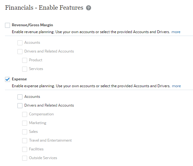

  • Abilitare la pianificazione delle spese.
  • È necessario utilizzare il piano dei conti in EPM Planning Financials anziché quello fornito. Per ulteriori informazioni, consultare queste esercitazioni: Configurazione di Financials per l'integrazione del piano dei conti personale in Planning e Uso della pianificazione basata sulle procedure ottimali in Financials mediante il piano dei conti.
  • Se si abilita in modo incrementale Revisioni budget ed è stata customizzata la regola Calcolo basato sulle tendenze, vedere la sezione Aggiornamento degli artifact Financials nella documentazione Amministrazione dei moduli di pianificazione.
  • Se si dispone di dati dettagliati in altri moduli EPM Planning (Workforce, Projects o Capital), per poter integrare i dati con Budgetary Control è necessario estrarre i dati in EPM Planning Financials.
  • Creare uno scenario budget in EPM Planning Financials con lo stesso nome del budget di controllo in Budgetary Control per evitare errori nella sincronizzazione del budget.
  • Definire un mapping categoria per mappare lo scenario budget Financials di EPM Planning con lo scenario budget di Oracle ERP Cloud. Vedere la sezione Definizione dei mapping di categorie della documentazione relativa all'amministrazione della gestione dei dati.
  • Verificare che i mapping dei periodi predefiniti in Data Integration includano i periodi utilizzati nei budget. Vedere la sezione Gestione dei mapping dei periodi della documentazione Amministrazione di Data Integration.
  • Caricare i budget Financials di EPM Planning nel budget controllo con livello più basso di dettaglio conto e calendario. Utilizzare i budget di controllo riepilogativi per controllare a livello di conti di riepilogo e periodi.

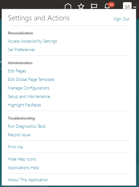

  1. In Oracle ERP Cloud, in alto a destra, fare clic sulla freccia per visualizzare Impostazioni e azioni.

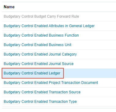

  6. Nell'elenco, fare clic su Libro contabile abilitato per il controllo budgetario.
    Sezionale con controllo budgetario abilitato

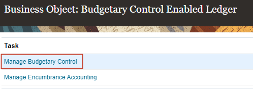

  7. In Libro contabile controllo budgetario abilitato, fare clic su Gestisci controllo budgetario.

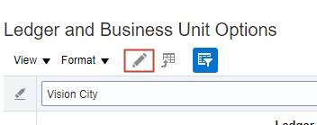

  8. In Gestisci controllo budgetario e contabilità impegni, in Opzioni libro contabile e business unit cercare il libro contabile e fare clic su Modificare (Modifica).
    In questo esempio, il libro contabile Vision City verrà modificato.
    Esempio

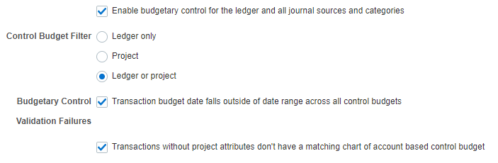

  9. In Modifica controllo budgetario e contabilità impegni, selezionare Abilita controllo budgetario per libro contabile e tutte le origini e categorie di scritture contabili.
    Dopo aver selezionato questa opzione, la pagina viene aggiornata.
    Opzioni dopo l'abilitazione
    È possibile abilitare il controllo budgetario per libri contabili, business unit assegnate a un libro contabile, progetti, tipi di transazione, origini e categorie di scritture contabili. Le opzioni selezionate possono avere implicazioni critiche nel modo in cui Oracle Fusion Budgetary Control gestisce le transazioni.
    Quando si abilita il controllo budgetario, è necessario considerare le seguenti opzioni:
    • Filtro budget controllo
    • Controllo budgetario non riuscito per date budget non comprese nell'intervallo di date budget valido
    • Regola data predefinita

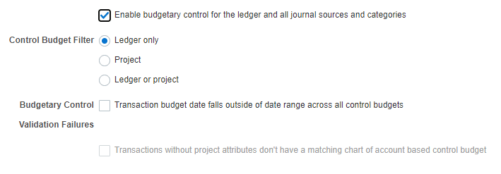

  10. Per Filtro budget controllo, selezionare Libro contabile o progetto.
  11. Per il controllo budgetario, selezionare La data budget transazione non rientra nell'intervallo di date in tutti i budget controllo.
  12. Per gli errori di convalida, selezionare Per le transazioni senza attributi di progetto non è presente un budget di controllo basato sul piano dei conti corrispondente.
  13. Verificare le selezioni effettuate.

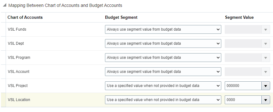

  14. In Mapping tra piano dei conti e conti budget impostare i valori predefiniti per le dimensioni del piano dei conti.
    Di seguito viene fornito un esempio.
    Valori segmento del certificato di analisi

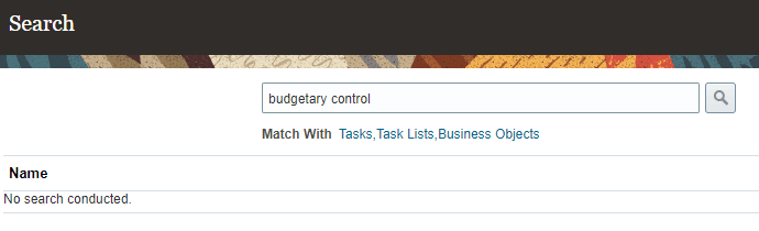

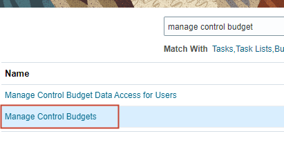

  1. Nella casella Cerca digitare Gestisci budget controllo e fare clic su Ricerca (Cerca).
    Ricerca del budget controllo di gestione abilitato
  2. Nell'elenco fare clic su Gestisci budget controllo.
    Seleziona Gestisci budget controllo

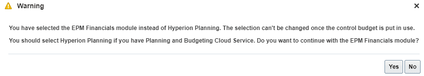

  7. Per il tipo di budget di origine, assicurarsi di selezionare modulo EPM Financials.
    Tipo di budget di origine
  8. Quando richiesto, fare clic su Sì.
    Una volta selezionato, non è possibile modificare il tipo di budget di origine.

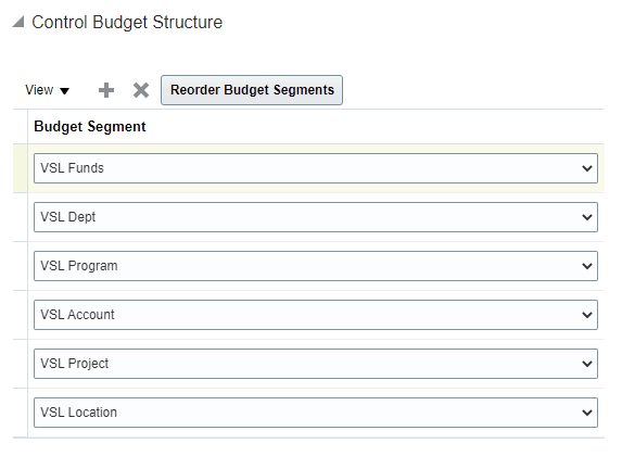

  13. Selezionare i segmenti del piano dei conti per la struttura del budget controllo.
    Segmenti

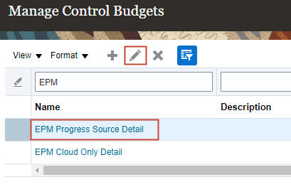

  15. In Gestisci budget controllo, sopra il campo del nome, cercare il budget controllo.
  16. Nei risultati della ricerca, selezionare la riga del budget di controllo e fare clic su Modificare (Modifica).
    Modifica budget controllo

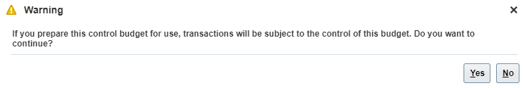

  17. In Modifica budget controllo, fare clic su Azione e selezionare Prepara per uso.
    Prepara per l'uso
  18. Nel messaggio di avvertenza fare clic su Sì.
    Messaggio di avvertenza

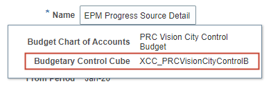

  22. In Modifica budget controllo, posizionare il puntatore del mouse sul nome. prendere nota del nome cubo controllo budgetario. Ciò sarà necessario in un secondo momento durante l'impostazione dell'integrazione dei dati.

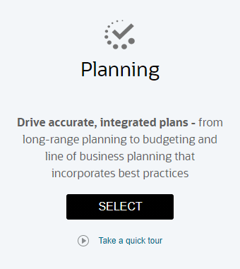

  1. In Oracle EPM Cloud, in Planning, fare clic su SELEZIONA.
    Seleziona pianificazione

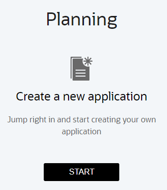

  2. In Crea una nuova applicazione, fare clic su AVVIA.

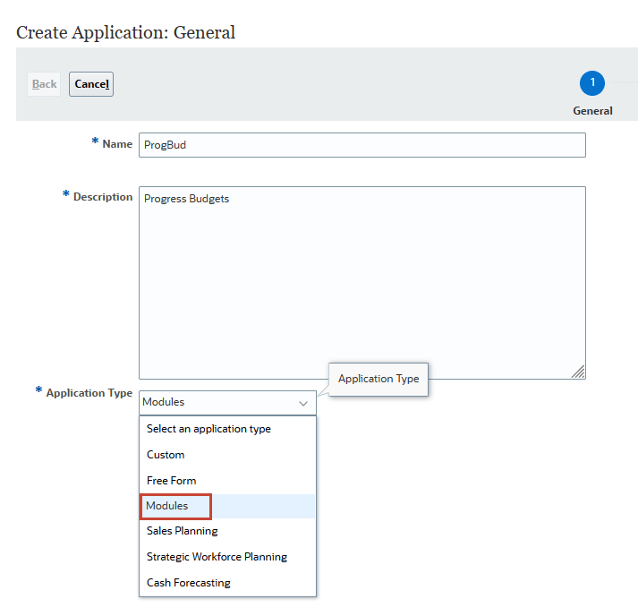

  3. Nelle proprietà generali, immettere un nome e una descrizione e selezionare Moduli come tipo di applicazione.
    Proprietà Valore
    Nome ProgBud
    Descrizione Budget progressivi
    Tipo applicazione Moduli
    Proprietà generali

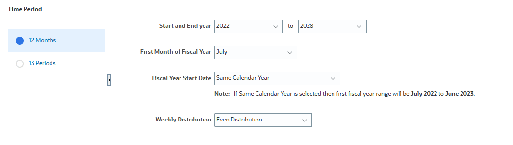

  5. Selezionare le proprietà del periodo di tempo.
    In questo esempio viene selezionato il periodo di tempo predefinito 12 mesi, insieme alle seguenti proprietà:
    Proprietà Valore
    Anno di inizio e fine 2022 e 2028
    Primo mese dell'anno fiscale Luglio
    Data inizio anno fiscale Stesso anno di calendario
    Distribuzione settimanale Distribuzione uniforme
    Periodo di tempo
    Nota

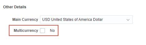

  6. Per le impostazioni relative alla valuta, assicurarsi di selezionare la casella di controllo multivaluta.
    Impostazioni valuta
    Nota
    Le revisioni budget richiedono che l'applicazione sia a valuta singola.

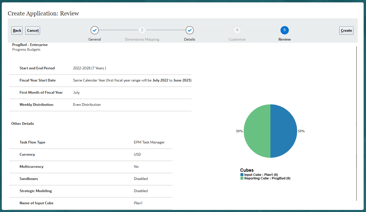

  8. Rivedere le proprietà dell'applicazione selezionate e fare clic su Crea.
    Impostazioni applicazioni

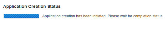

    Il completamento dello stato di creazione dell'applicazione richiede alcuni minuti.
    Processo di creazione applicazione

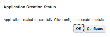

    Al termine del processo di creazione dell'applicazione, viene visualizzato un messaggio informativo.

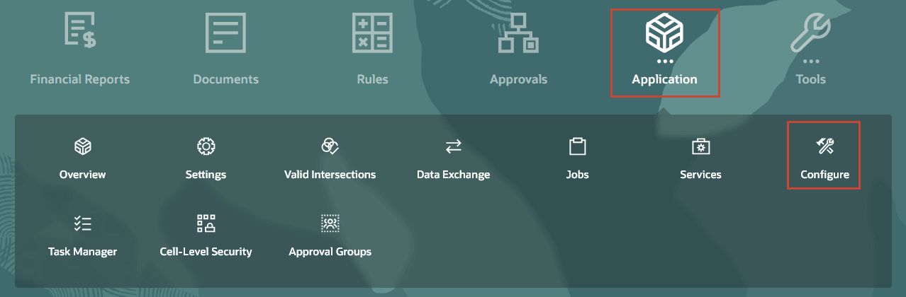

    È possibile fare clic su OK per passare alla home page oppure su Configura per passare alla pagina Configura per i moduli.
    Messaggio informativo
  9. Fare clic su OK.

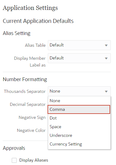

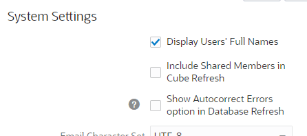

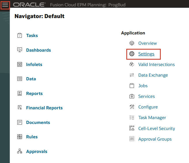

  1. Fare clic su Navigator (Navigator) e in Applicazione fare clic su Impostazioni.
    Vai a Impostazioni dell'applicazione
  2. In Impostazioni applicazione, in Formattazione numeri, impostare il separatore di migliaia su Virgola.
    Separatore delle migliaia
  3. In Impostazioni di sistema selezionare Visualizza nomi completi utenti.
  4. Fare clic su Salva.
  5. Nel messaggio informativo fare clic su OK.

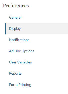

Impostazione delle preferenze utente

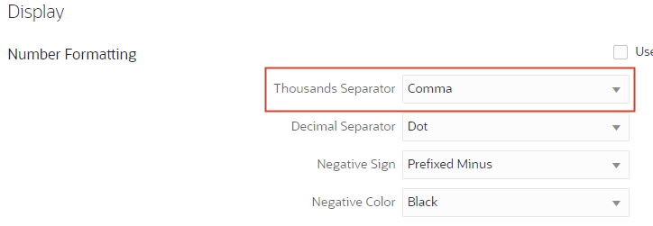

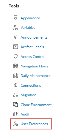

  1. Fare clic su Navigator (Navigator) e in Strumenti fare clic su Preferenze utente.
  2. A sinistra, fare clic su Visualizza.
    Visualizzazione
  3. In Visualizzazione, in Formattazione numeri, verificare che il separatore di migliaia sia impostato su Virgola.

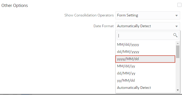

  4. In Altre opzioni, per Formato data selezionare yyyy/MM/dd.
    Nota
    Impostare il formato della data su yyyy/MM/dd.
    Formato data
  5. Fare clic su Salva.
  6. Nel messaggio informativo fare clic su OK.

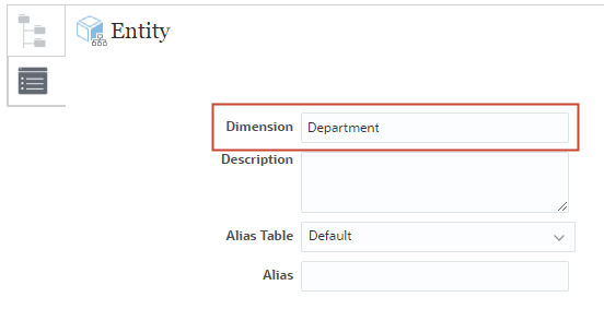

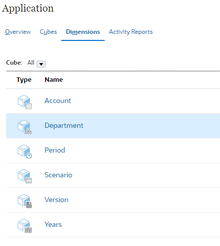

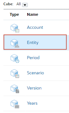

  1. Fare clic su Navigator (Navigator) e in Applicazione fare clic su Panoramica.
  2. In Panoramica applicazione, fare clic su Dimensioni.
  3. Nell'elenco a discesa Cubo selezionare Tutto.
    Elenco a discesa Cubo

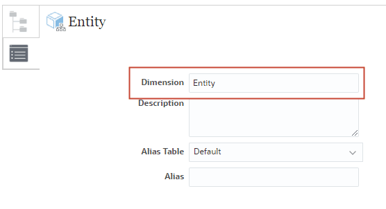

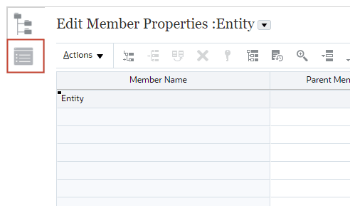

  4. Nell'elenco delle dimensioni fare clic su Entità.
    Entità
  5. Fare clic sulla scheda verticale Modifica proprietà dimensione (Modifica proprietà dimensione).
    Vai a Modifica proprietà membro
  6. Rinominare l'entità in Reparto.
    Ridenominazione dell'entità
    Rinominato in reparto
  7. Fare clic su Fine.
  8. Verificare che il reparto sia ora elencato come dimensione.
    Reparto

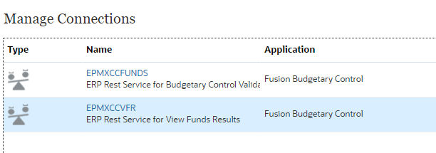

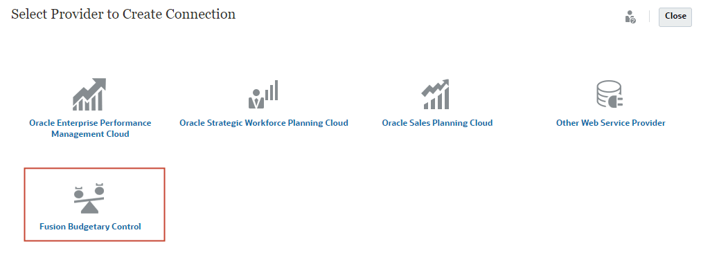

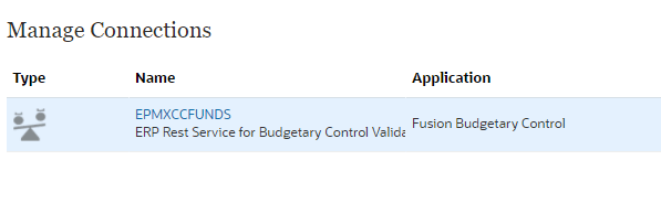

  • Viene aggiunto un nuovo tipo di connessione, Fusion Budgetary Control, in Connections.

In questa sezione è possibile abilitare la pianificazione delle spese (spese) e le revisioni budget in Financials. Facoltativamente, è possibile abilitare altre funzioni finanziarie durante la procedura descritta in questa sezione o in un secondo momento.

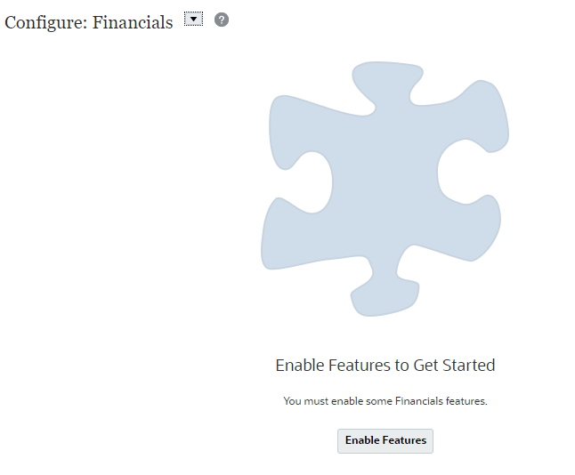

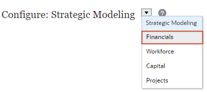

  1. Nella parte superiore delle schede, fare clic su Configura.
    Configura carta
  2. Nella pagina Configura selezionare Financials dall'elenco a discesa.
    Configura pagina
    Viene visualizzata la pagina Configura per Financials.
    Configura pagina per Financials
  3. Nella pagina Configura per Financials, fare clic su Abilita funzioni.
  4. In Abilita funzioni, selezionare Spesa.
    Attenzione
    Per ulteriori informazioni, fare riferimento alle esercitazioni riportate di seguito. Configurazione di Financials per l'integrazione del piano dei conti personale in Planning e Utilizzo della pianificazione basata sulle procedure ottimali in Financials mediante il certificato di analisi.
    Seleziona spesa
  5. Scorrere verso il basso e selezionare Revisioni budget. Se il controllo budgetario è abilitato, selezionare le opzioni aggiuntive necessarie.
    • Importa saldi da controllo budgetario: consente l'integrazione della contabilità degli impegni, consentendo di tracciare il saldo degli impegni. Crea un membro della dimensione Scenario denominato OEP_Consumed e le tendenze associate per le revisioni dei budget. È possibile utilizzare questa opzione per importare impegni, obbligazioni o saldi impegni da Controllo budgetario in Financials di EPM Planning.
    • Aggiorna modifiche budget in controllo budgetario: abilita Fondo fondi in controllo budgetario per aggiornare i saldi budget e i fondi disponibili in Controllo budgetario da EPM Planning Financials.
    • Rivedi impatto controllo budgetario prima di approvazione modifiche budget: abilita Controllo fondi in Budgetary Control in EPM Planning Financials prima dell'approvazione di un budget.
    • Numero di revisioni attiva: specificare il numero di revisioni di budget attive che possono essere disponibili, per un massimo di 30 revisioni attive. Questo numero è inoltre limitato dal numero totale di membri della dimensione Versione. Si noti che, quando si riservano fondi, la revisione viene cancellata in modo da poterla riutilizzare in EPM Planning Financials. È possibile modificare questo numero in un secondo momento se è necessario aumentarlo o ridurlo.
    • Prefisso numero revisione: specificare un prefisso da aggiungere ai numeri di revisione generati dal sistema. Questo numero revisione è l'identificativo univoco della revisione in Controllo budgetario.
    Opzioni revisione budget
    Nota
    Se si seleziona solo Revisioni budget, EPM Planning Financials fornirà i metadati necessari per eseguire le revisioni del budget. Questa opzione consente ai responsabili della pianificazione di creare, popolare e condividere le revisioni.

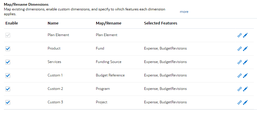

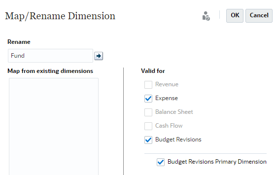

  6. Scorrere fino alle dimensioni Mappa/Rinomina, abilitare le dimensioni personalizzate, associarle a una funzione e impostare una delle dimensioni come dimensione principale per la visualizzazione, insieme alla dimensione Entità, nei form.
    Dimensione personalizzata principale
    Nota
    Quando si abilitano Revisioni budget:
    • È necessario associare le dimensioni customizzate alle funzionalità Financials. Selezionare il pulsante Modifica accanto alla dimensione customizzata, quindi scegliere Revisione budget.
    • Selezionare la dimensione principale revisioni budget per una delle dimensioni customizzate per renderla la dimensione principale per la visualizzazione nei form, insieme a Entità.
      • Solo una dimensione può essere selezionata come principale.
      • La dimensione selezionata viene visualizzata sulle righe anziché sulla pagina nei form.
      • Se non viene selezionata una dimensione principale, tutte le dimensioni vengono visualizzate sulla pagina nei form.
      • Se si seleziona una dimensione principale e poi una dimensione principale diversa, la prima selezione viene annullata.
    • Non rinominare la dimensione Elemento piano.
Dimensioni personalizzate
  • Facoltativo: selezionare le altre funzioni da abilitare. Tenere presente che, con Revisioni budget, è necessario utilizzare il piano dei conti in EPM Planning Financials anziché quello fornito.

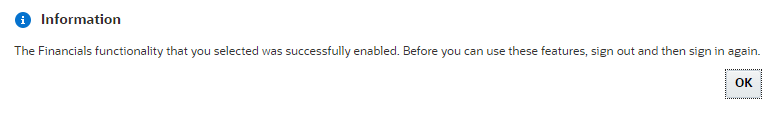

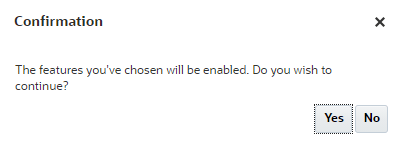

  • In alto a destra, fare clic su Abilita.
  • Nel messaggio di conferma, fare clic su Sì.
    Messaggi di conferma

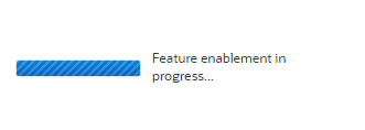

    Il completamento del processo di abilitazione richiede qualche istante.
    Processo di abilitazione
  • Nel messaggio informativo fare clic su OK.
  • Disconnettersi e connettersi di nuovo a Planning.

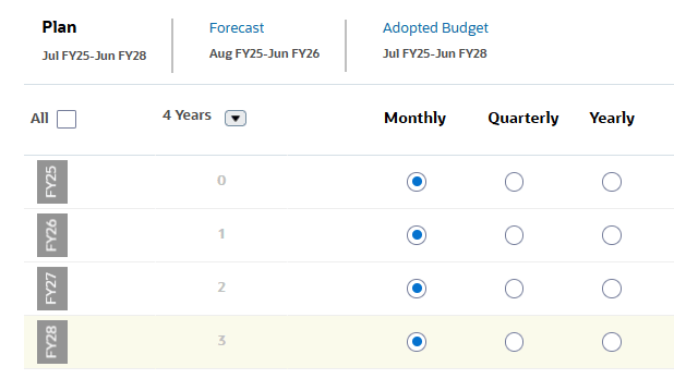

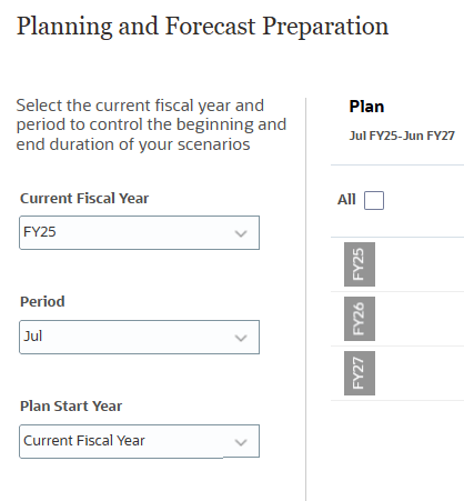

    Impostazione dell'intervallo di tempo e della granularità per i piani
    1. Dalla home page, fare clic su Applicazione, quindi suConfigura.
      Configurazione applicazione
      Configura pagina

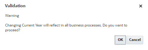

    3. Fare clic su Preparazione pianificazione e previsione.
    4. A sinistra, selezionare l'anno fiscale corrente, il periodo e l'anno di inizio del piano.
      Durata
    5. A destra, selezionare la frequenza di pianificazione.
      In questo esempio, tutti e quattro (4) gli anni sono impostati su Mensile.
      Frequenza di pianificazione
    6. Fare clic su Salva.
    7. Nel messaggio di convalida fare clic su OK.
      Messaggio di convalida
    8. Fare clic su Chiudi.

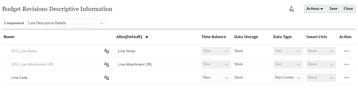

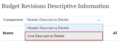

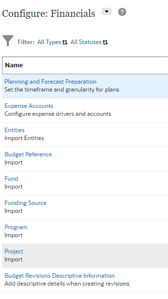

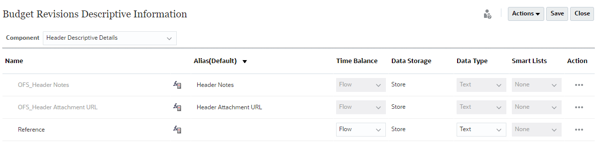

    Configurazione delle informazioni descrittive delle revisioni del budget (facoltativo)
    In EPM Planning Financials è possibile utilizzare Informazioni descrittive revisioni budget per creare campi customizzati per Revisioni budget. Questi campi vengono aggiunti ai form Revisioni budget affinché gli utenti possano aggiungere maggiori dettagli per le revisioni. L'aggiunta di metadati utilizzando questo task di configurazione garantisce che i membri vengano aggiunti nella posizione corretta all'interno della gerarchia della dimensione Conto.
    In Oracle ERP Cloud è possibile aggiungere attributi di revisione budget nel task Gestisci flexfield descrittivo. Vedere la sezione Aggiunta di attributi di revisione budget nella documentazione di Oracle Financials Cloud.
    In questa sezione è possibile configurare le informazioni descrittive delle revisioni budget in EPM Planning Financials.
    Nota
    Questo task può essere facoltativo nell'istanza di produzione.

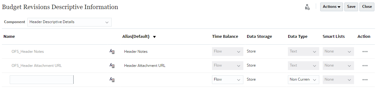

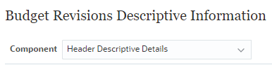

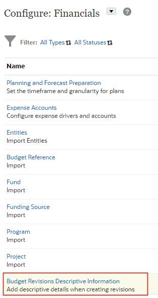

    1. Nella pagina Configura per Financials fare clic su Informazioni descrittive revisioni budget.
    2. Nella finestra di dialogo Informazioni descrittive revisioni budget, verificare che il componente sia impostato su Dettagli descrittivi intestazione.
      Componente
    3. Fare clic su Azioni, quindi selezionare Aggiungi.
      Aggiunta di informazioni descrittive
      Viene aggiunta una nuova riga alla finestra di dialogo.
      Nuova linea
    4. Immettere un nome membro e impostare le proprietà dei membri.
      In questo esempio viene aggiunto Riferimento. In seguito verrà mappato come attributo.
      Di riferimento
    7. Dall'elenco a discesa Componente selezionare Dettagli descrittivi riga.
      Componente
    8. Fare clic su Azioni, quindi selezionare Aggiungi.
    9. Nella riga aggiunta, immettere un nome membro e impostare le proprietà dei membri.
      In questo esempio viene aggiunto Codice linea.
      Membro linea
    10. Fare clic su Salva.
    11. Nel messaggio informativo, fare clic su OK.
    12. Fare clic su Chiudi.

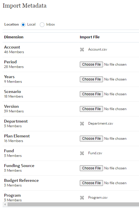

    Importazione di metadati
    I membri della dimensione devono corrispondere tra EPM Planning Financials e Oracle ERP Cloud Budgetary Control. È necessario utilizzare il piano dei conti in EPM Planning Financials anziché quello fornito.

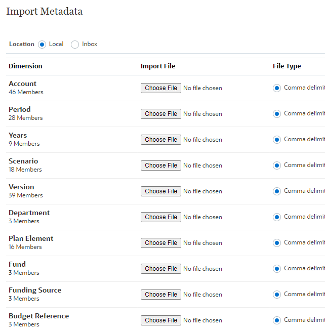

    In questa sezione è possibile importare i membri dimensione in EPM Planning Financials.
      Vai a panoramica
    2. Fare clic su Dimensioni.
      Dimensioni
    3. A destra, fare clic su Importa.
      Importa
    4. Fare clic su Crea.
    5. Per ogni file di metadati, fare clic su Scegli file. Selezionare quindi il file e aprirlo.
      Scegli file
      Nota
      A seconda del browser in uso, l'etichetta del pulsante potrebbe visualizzare Scegli file o Sfoglia.
      File di dati allegati
    6. In alto a destra, fare clic su Importa.
      Importa
      Attenzione
      Assicurarsi che i file di metadati siano validi prima dell'importazione.
      Per ulteriori informazioni, vedere la sezione Importazione di metadati nella documentazione Amministrazione di Planning.

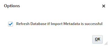

    7. In Opzioni selezionare Aggiorna database se l'importazione dei metadati ha esito positivo e fare clic su OK.
      Opzioni
    8. Nel messaggio informativo fare clic su OK.

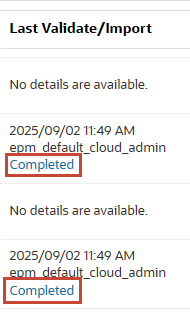

    9. In alto a destra, fare clic su Aggiorna finché nelle colonne Ultima convalida/importazione non viene visualizzato lo stato aggiornato del job.
      Stato job aggiornato
    10. Fare clic su Completato per visualizzare i dettagli sullo stato del job di importazione ed esportazione.
    11. Al termine della revisione, fare clic su Chiudi.
    12. In Importa metadati, fare clic su Chiudi.
    13. Nella pagina Importa metadati successiva, fare clic su Chiudi.

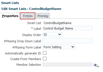

    Aggiunta di voci alla smartlist Nome budget controllo

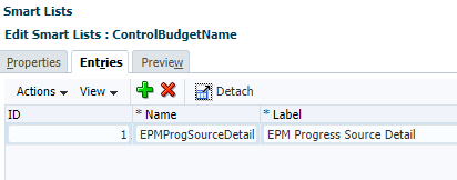

    Quando viene abilitata l'opzione Revisioni budget, viene creata una smartlist denominata Nome budget controllo. In questa sezione è possibile aggiungere voci smartlist per definire ciascun budget di controlli che si desidera integrare. Ciò consente di rendere disponibili nell'interfaccia utente opzioni che consentono agli utenti di creare revisioni del budget per un budget di controllo specifico.

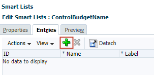

    1. Fare clic su Navigator (Navigator) e in Creazione e gestione fare clic su Smartlist.
      Vai a smartlist
    2. In Smart List selezionare ControlBudgetName e fare clic su Modificare (Modifica).
      Smartlist
    3. In Modifica smartlist fare clic sulla scheda Voci.
      Voci
    4. In Voci fare clic su Aggiungi (Aggiungi).
      Aggiunta di voci smartlist
    5. Nella nuova riga, immettere un nome e un'etichetta per un budget di controllo che si desidera integrare.
      In questo esempio viene aggiunta una voce per il budget di controllo ERP EPM Progress Source Detail.
      Nuova voce
      Suggerimento
      Le voci Smart List forniscono opzioni nell'interfaccia utente che consentono agli utenti di creare revisioni del budget per un budget controllo specifico.
    6. Se è necessario aggiungere più budget di controllo come voci, ripetere i passi da 4 a 5.
    7. Fare clic su Salva.

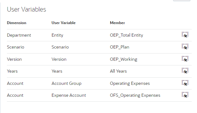

    Assegnazione di valori alle variabili utente
    Le variabili utente fungono Da filtri nei form, consentendo ai responsabili della pianificazione di concentrarsi solo su determinati membri. In questa sezione è possibile impostare i valori per le variabili utente.

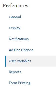

    2. A sinistra, fare clic su Variabili utente.
      Variabili utente
    3. Per ogni variabile, fare clic sul relativo Selettore membri (Selettore membri) per selezionare un membro come valore della variabile.
      Membri assegnati
    5. Nel messaggio informativo, fare clic su OK.

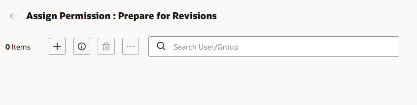

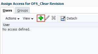

    In questa sezione è possibile impostare le autorizzazioni di accesso alle regole Revisioni budget.
    Assegnazione delle autorizzazioni nella scheda Regole

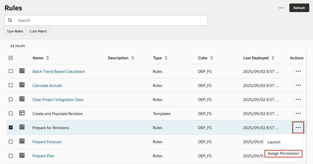

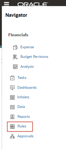

    1. Fare clic su Navigator (Navigator) e su Regole.
      Vai a Regole

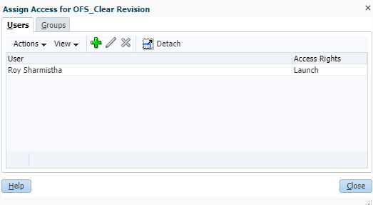

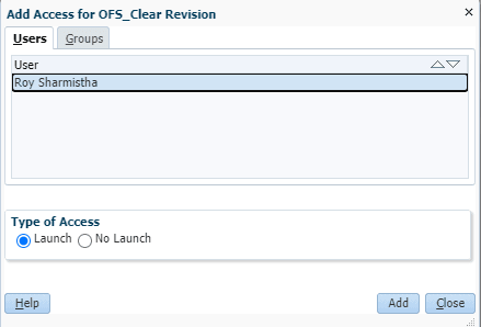

    2. Per Prepara per revisioni, fare clic su Autorizzazione (Azioni) e selezionare Assegna autorizzazione.
      Imposta autorizzazione
    3. Fare clic sul segno + (Aggiungi utente/gruppo).
    4. Selezionare un utente di cui si desidera eseguire il provisioning.
      Suggerimento
      È possibile assegnare le autorizzazioni a un gruppo nella scheda Gruppi.
    5. Fare clic su OK.
    6. Fare clic su Chiudi.
    7. In Autorizzazioni verificare che all'utente selezionato sia assegnata l'autorizzazione di avvio.
      Avvia autorizzazioni

    10. Eseguire i passi da 2 a 10 per assegnare le autorizzazioni a:
      • Crea e popola revisione
      • Condividi revisione
    Assegnazione delle autorizzazioni nella sicurezza delle regole
    1. Fare clic su Navigator (Navigator) e in Crea e gestisci fare clic su Sicurezza regole.
      Vai a Sicurezza regole
    2. In Cartelle regole business selezionare Cancella revisione (OFS_Clear Revisione) e fare clic su Assegna accesso (Assegna accesso).
      Assegnazione dell'accesso
    3. In Utenti, fare clic su Aggiungi accesso (Aggiungi accesso).
      Aggiungi accesso
    4. Selezionare un utente e, per Tipo di accesso, selezionare Avvia.
      Selezione di un utente e assegnazione dell'accesso
    5. Fare clic su Aggiungi.
    7. Fare clic su Chiudi.
    8. In Assegna accesso per Vision OFS_Clear verificare che l'utente sia elencato con i diritti di accesso assegnati.
      Accesso assegnato a un utente
      Suggerimento
      È possibile assegnare le autorizzazioni di avvio alle regole ai gruppi.
    9. Fare clic su Chiudi.

    3. Registrare Budgetary Control come origine dati, specificare la connessione da utilizzare e importare nei cubi Essbase del saldo di Budgetary Control in Data Integration.
    4. Registrare l'origine dati Revisione budget pianificazione, che memorizza le preparazioni o le revisioni effettuate nel budget e poi caricate in Controllo budgetario.
    Per ogni cubo di controllo budgetario da integrare, effettuare le operazioni riportate di seguito.

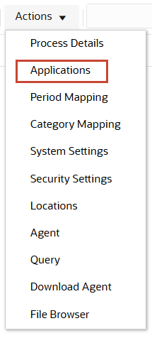

    1. Fare clic su Navigator (Navigator) e in Applicazione fare clic su Scambio dati.
      Vai a Scambio dati
    2. Verificare di trovarsi in Integrazione dati.
      Integrazione dei dati
    3. Fare clic su Azioni, quindi selezionare Applicazioni.
      Vai alle richieste

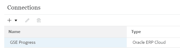

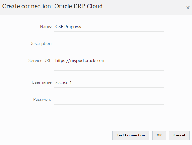

    5. In Connessioni, fare clic sulla freccia verso il basso accanto a Aggiungi (Aggiungi), quindi selezionare Oracle ERP Cloud.
      Aggiunta di una connessione ERP Cloud
    6. In Crea connessione immettere i dettagli della connessione al sistema di origine.
      Dettagli connessione
    7. Fare clic su Test della connessione.
      Il test della connessione richiede un attimo per essere completato.
      Stato test
      Quando la connessione riesce, viene visualizzato un messaggio di stato in alto a destra.
      Connessione riuscita
    8. Fare clic su OK.
      Dopo aver salvato la connessione, viene elencata nella pagina Connessioni.
      Connessione elencata

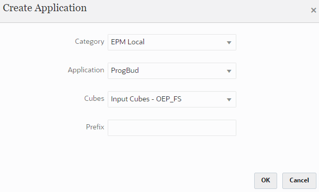

    Registrazione del cubo di input OEP_FS

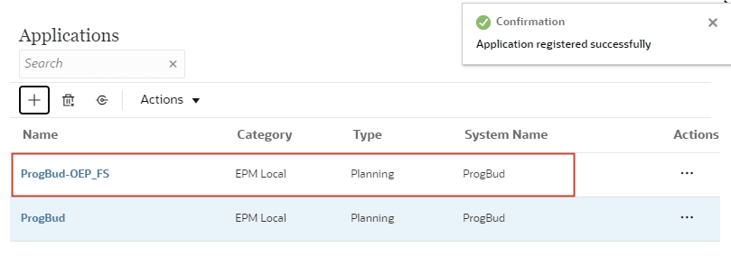

    1. In Applicazioni, fare clic su Aggiungi (Aggiungi).
    2. In Crea applicazione selezionare:
      • Categoria: EPM locale
      • Applicazione: <la tua applicazione EPM Planning>
      • Cubi: Cubi di input - OEP_FS
      OEP_FS Dettagli applicazione
    3. Fare clic su OK.
      Dopo il salvataggio, l'applicazione viene elencata nella pagina.
      Applicazione elencata

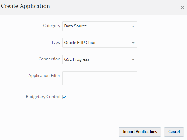

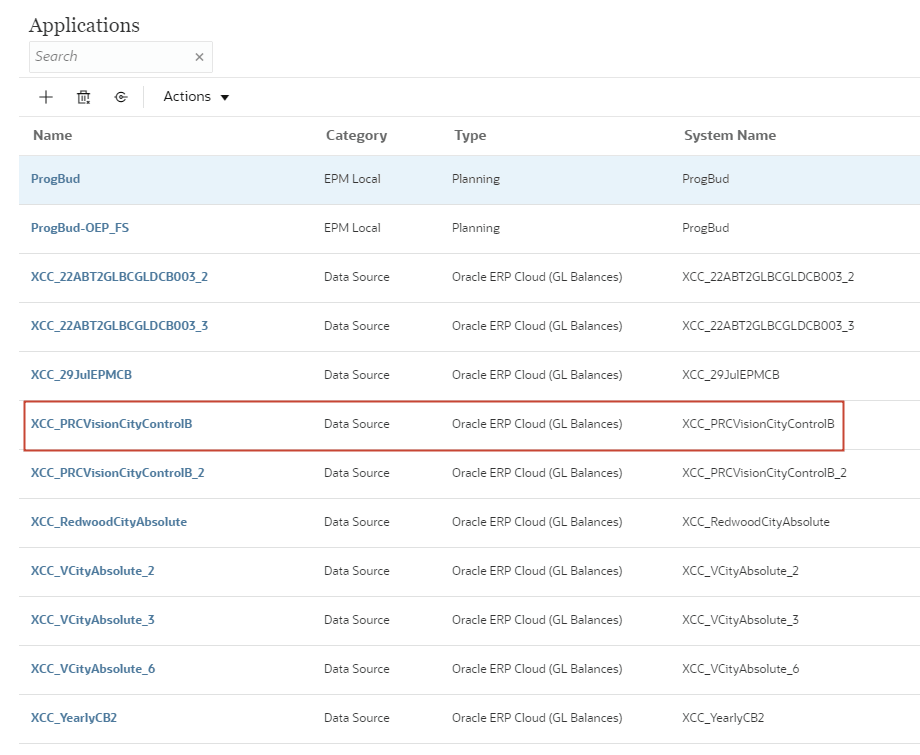

    Registrazione di Budgetary Control come origine dati e importazione di applicazioni
      Dettagli applicazione controllo budgetario
    3. Fare clic su Importa applicazioni.
      Job di importazione applicazioni sottomesso
    4. In alto a destra, fare clic su Chiudi (Chiudi).
    5. Fare clic su Azioni e selezionare Applicazioni.
    6. In Applications, verificare che siano state importate applicazioni aggiuntive. Individuare il nome del cubo di controllo budgetario identificato nel passo 22 di Gestione dei budget di controllo per l'integrazione.
      Applicazioni importate
      Fare clic su Importa applicazioni per trasferire la dimensionalità Essbase del saldo di controllo budgetario in Integrazione dati come applicazioni target di controllo budgetario. Un membro della dimensione budget controllo all'interno di ogni applicazione target di controllo budgetario rappresenta un budget controllo in Controllo budgetario utilizzato per caricare e reinserire i dati da e in Oracle Enterprise Performance Management Cloud.

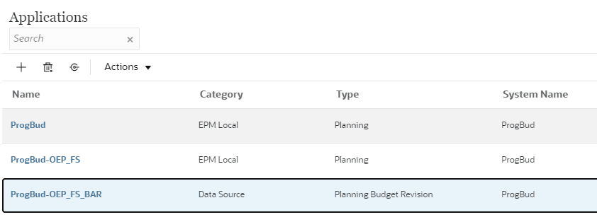

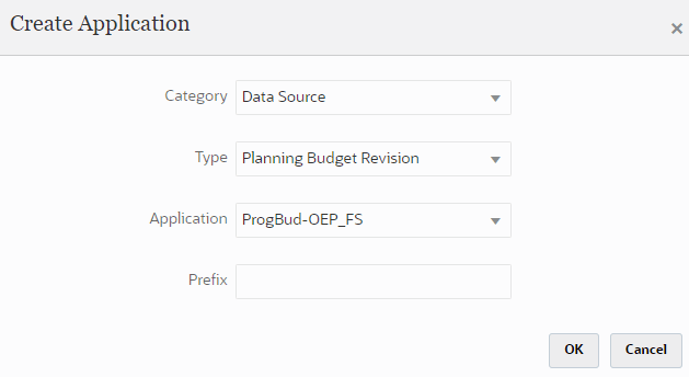

    Registrazione dell'origine dati della revisione budget di pianificazione
      Dettagli PBR
    3. Fare clic su OK.
      Al nome dell'applicazione viene aggiunta una "BAR" al tipo di applicazione salvato. Di seguito viene fornito un esempio.
      Applicazione PBR registrata

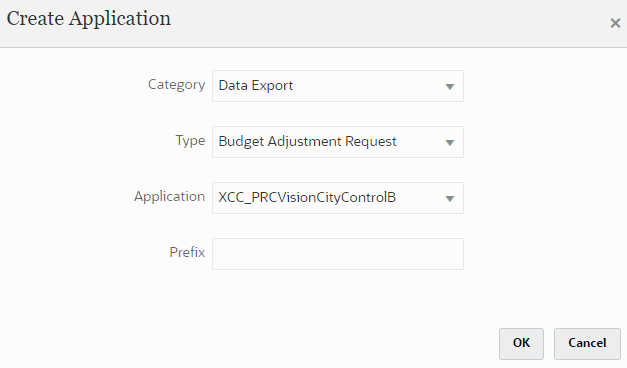

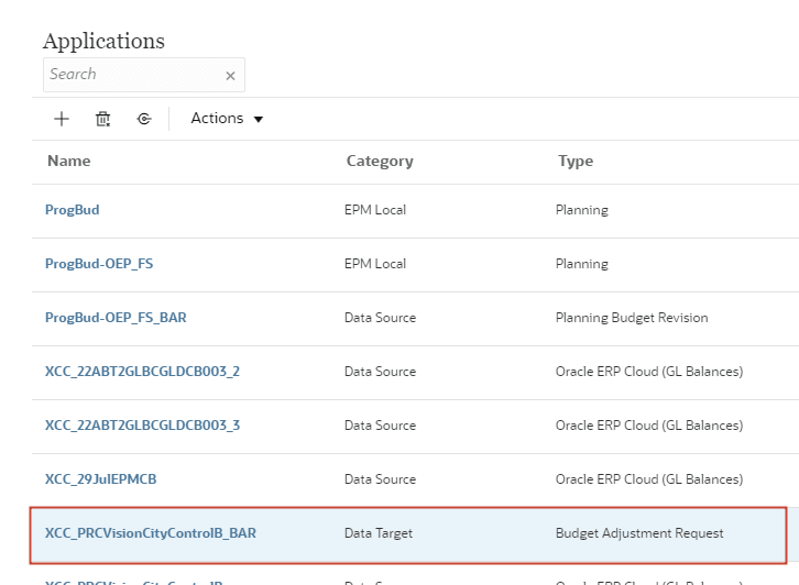

    Registrazione di una richiesta di adeguamento budget
      Dettagli BAR
    3. Fare clic su OK.

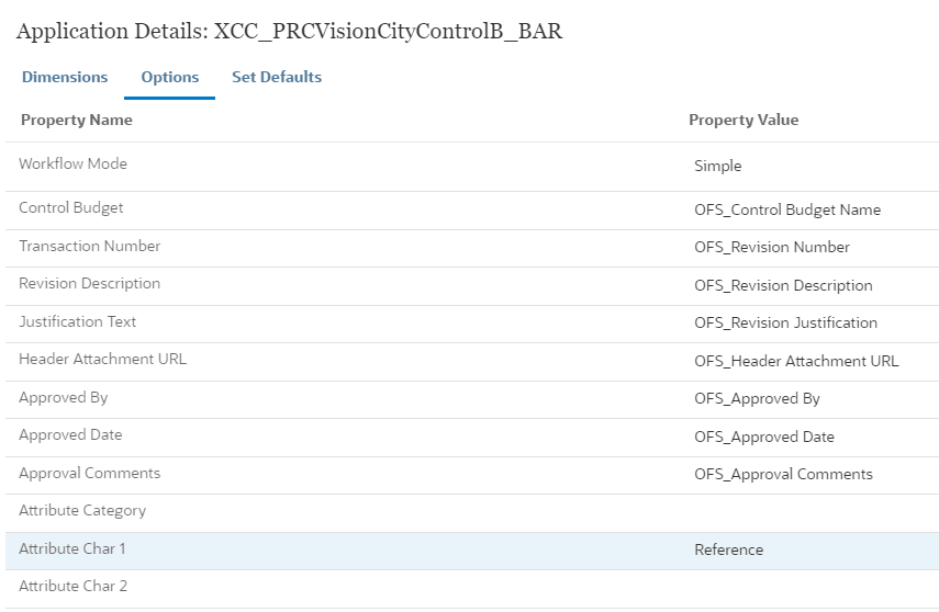

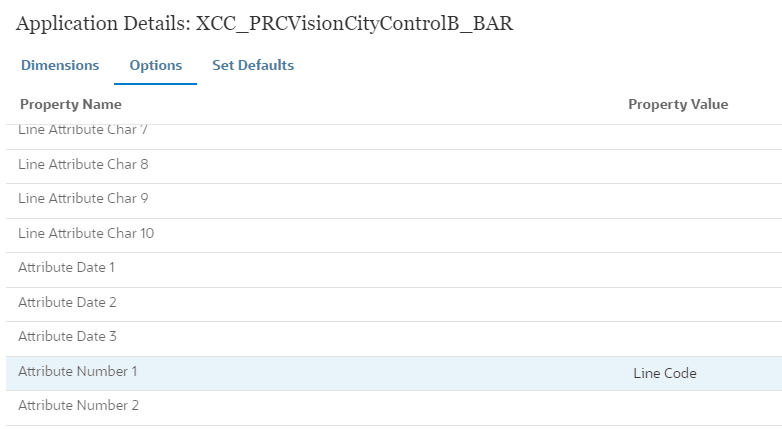

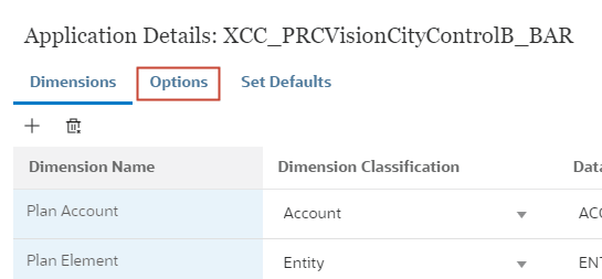

    Mapping degli attributi di revisione del budget customizzati
    1. In Applicazioni, fare clic sull'applicazione Richiesta adeguamento budget appena creata.
    2. Fare clic su Opzioni.
    3. Nei campi che iniziano con Attributo, mappare eventuali attributi aggiuntivi.
      In questo esempio, il riferimento è mappato al carattere attributo 1 e il codice linea è mappato al numero attributo 1. Entrambi gli attributi sono stati aggiunti nella sezione Configurazione delle informazioni descrittive delle revisioni budget di questa esercitazione.
      Di riferimento
      Codice riga
    5. Fare clic su Return (Torna).
    6. Fare clic su Chiudi (Chiudi).

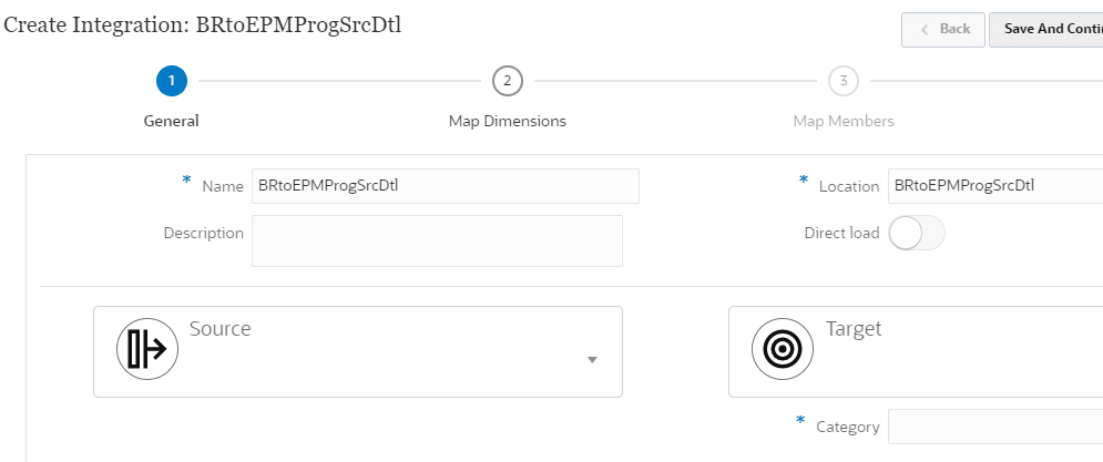

    Creazione dell'integrazione tra Revisione budget pianificazione e Richiesta adeguamento budget
    1. In Integrazione dati, fare clic su Crea integrazione (Crea integrazione).
    2. Immettere un nome e una posizione.
      Suggerimento
      L'integrazione e il nome dell'ubicazione possono essere uguali.
      Denominazione dell'integrazione e della posizione
      Nota
      Prendere nota di tutti i nomi di integrazione. Verranno aggiunti come parametri durante la definizione delle connessioni in un secondo momento.

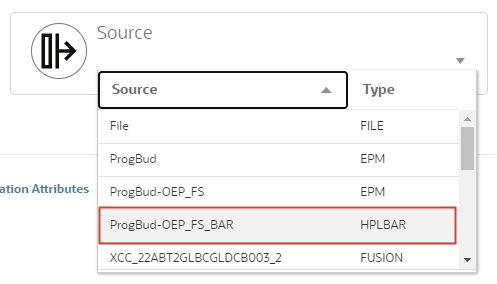

    3. Fare clic sulla freccia verso il basso accanto a Origine e selezionare l'origine dati definita con il tipo Revisione budget pianificazione.
      Selezione di un'origine

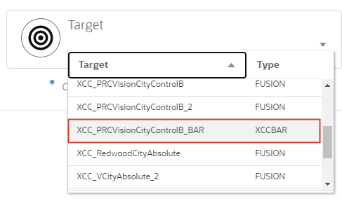

    4. Fare clic sulla freccia verso il basso accanto a Destinazione e selezionare l'applicazione definita con il tipo Richiesta di adeguamento budget.
      Selezione di una destinazione
    5. Verificare o selezionare una categoria.
      La categoria fa riferimento allo scenario budget.

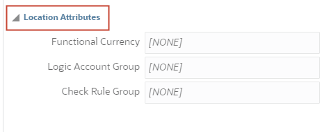

    6. Espandere Attributi ubicazione.
      Espandi attributi ubicazione
    7. Per la moneta di conto, inserire la divisa predefinita.
      In questo esempio, USD è la valuta predefinita.
      Selezione di una moneta di conto
    8. Fare clic su Salva e continua.

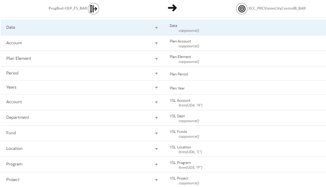

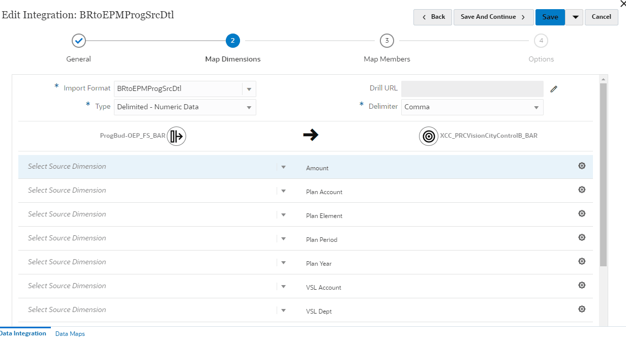

    Mapping tra le dimensioni della revisione budget pianificazione e della richiesta di adeguamento budget

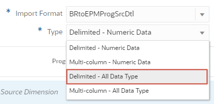

    1. In Mappa dimensioni verificare che il nome del formato di importazione corrisponda al nome dell'integrazione.
      Formato di importazione
    2. In Tipo, selezionare Delimitato - Tutti i tipi di dati.
      Tipo di dati
    3. Verificare o selezionare un delimitatore.

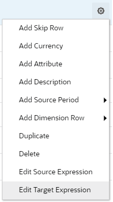

    5. Selezionare i mapping delle dimensioni tra l'origine (EPM Planning Financials) e la destinazione (Oracle ERP Cloud Control Budget).
      Suggerimento
      Aggiungere espressioni target a ciascuna dimensione Controllo budgetario che non viene mappata direttamente con le dimensioni Financials di EPM Planning.
      Le Espressioni target vengono utilizzate per trasformare il valore di origine letto dall'origine nei valori delle dimensioni target da caricare nell'applicazione target.
      Aggiungi espressione di destinazione
      Le espressioni comuni includono:
      • Origine copia: utilizza o copia lo stesso nome membro da Financials di EPM Planning in Controllo budgetario
      • LTrim- rimuove il prefisso utilizzato in EPM Planning Financials.
      • RTrim: rimuove il suffisso utilizzato in EPM Planning Financials
      • Costante: per assegnare un valore costante per un'altra dimensione in Controllo budgetario.
      Dimensioni mappate
    6. Fare clic su Salva e continua.

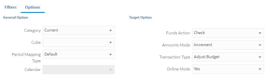

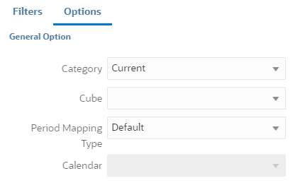

    2. Accanto ai filtri, fare clic su Opzioni.
      scheda Opzioni
    3. In Opzioni generali accettare le impostazioni predefinite o selezionare le opzioni riportate di seguito.
      • Categoria (scenario budget).
      • Tipo di mappatura periodi.
      Opzioni generali
    4. Suggerimento
      Assicurarsi che il mapping periodo predefinito in Integrazione dati includa il periodo utilizzato nei budget. Vedere la sezione Gestione dei mapping dei periodi della documentazione Amministrazione di Data Integration.

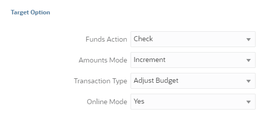

    5. In Opzioni target accettare le impostazioni predefinite o selezionare le opzioni riportate di seguito.
      • Azione fondi
      • Modalità importi
      • Tipo di transazione
      • Modalità in linea
      Opzioni di destinazione
    6. Fare clic sulla freccia verso il basso accanto a Salva e selezionare Salva e chiudi.

    Impostazione di una connessione per il controllo dei fondi
    In questa sezione è possibile impostare una connessione a Controllo budgetario per Controllo fondi per convalidare le revisioni del budget e per Riserva fondi.

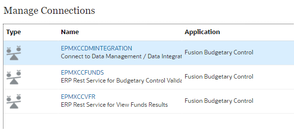

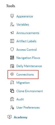

    1. Fare clic su Navigator (Navigator) e in Strumenti fare clic su Connessioni.
      Vai a Connessioni
    2. In Gestisci connessioni fare clic su Crea.
    3. Dai provider disponibili, fare clic su Controllo budgetario Fusion.

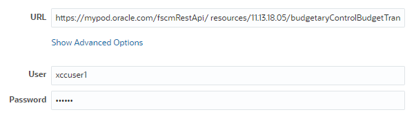

    4. Immettere EPMXCCFUNDS come nome e, facoltativamente, aggiungere una descrizione.
    5. Immettere l'URL di Oracle ERP in base al seguente esempio:
      https://<ERP Service Connection Name>/fscmRestApi/resources/11.13.18.05/budgetaryControlBudgetTransactions
    6. Immettere il nome dell'utente da integrare assegnato come manager del budget e che può accedere ai budget di Controllo budgetario.
      URL
    7. Fare clic su Salva e chiudi.
      Dopo il salvataggio, la connessione viene elencata nella pagina Gestisci connessioni.

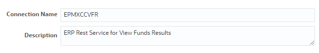

    Impostazione di una connessione per visualizzare il risultato del controllo budgetario
    In questa sezione è possibile impostare una connessione al controllo budgetario per visualizzare i risultati del controllo budgetario.
    1. In Gestisci connessioni fare clic su Crea.
    2. Dai provider disponibili, fare clic su Controllo budgetario Fusion.
    3. Immettere EPMXCCVFR come nome e, facoltativamente, aggiungere una descrizione.
      EPMXCCVFR

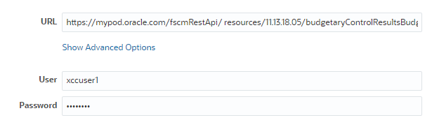

    4. Immettere l'URL di Oracle ERP in base al seguente esempio:
      https://<ERP Service Connection>/fscmRestApi/ resources/11.13.18.05/budgetaryControlResultsBudgetTransactions
    5. Immettere il nome dell'utente da integrare che è assegnato come manager del budget e che può accedere ai budget di Controllo budgetario.
      Suggerimento
      L'utente deve disporre dell'accesso dell'amministratore del servizio al controllo budgetario.
      URL
    6. Fare clic su Salva e chiudi.

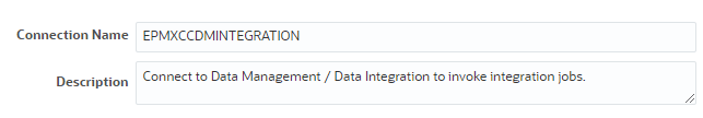

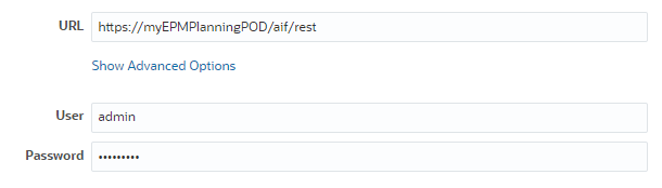

    Impostazione di una connessione per l'integrazione dati
    In questa sezione è possibile creare una connessione a Gestione dati e Integrazione dati per richiamare i job di integrazione.
    3. Immettere EPMXCCDMINTEGRATION come nome e, facoltativamente, aggiungere una descrizione.
      INTEGRAZIONE DI EPMXCCD
    4. Immettere l'URL di Oracle EPM Planning in base all'esempio seguente:
      https://EPM Service connection Name/aif/rest.
    5. Immettere le credenziali utente.
      Suggerimento
      Immettere il nome utente dell'amministratore di EPM Service nel formato domain.userName e la password. Negli ambienti Oracle Cloud Infrastructure, puoi omettere il dominio.
      URL
    6. Fare clic su Mostra opzioni avanzate.

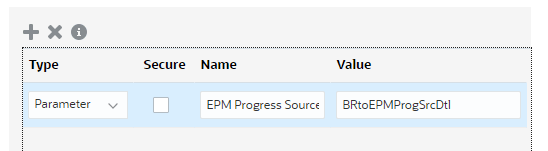

    7. Per ogni combinazione del nome di integrazione utilizzato in Integrazione dati e budget controllo, aggiungere un parametro da collegare.
      • Per Nome, immettere il nome del budget di controllo.
      • Per Valore, immettere il nome dell'integrazione.
      Parametri
      Suggerimento
      Per i budget controllo che condividono lo stesso cubo controllo budgetario, è possibile immettere lo stesso nome integrazione dati nel campo Valore.
    8. Fare clic su Salva e chiudi.
