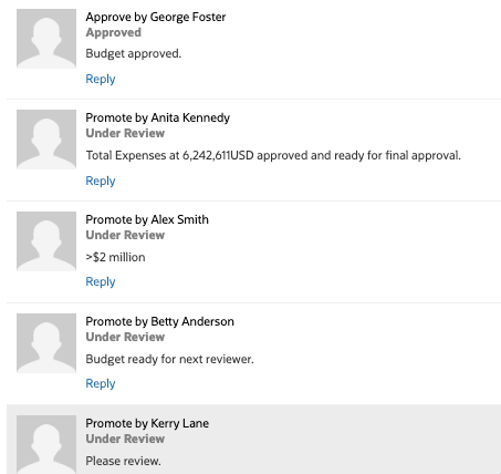

  • Le informazioni di audit includono annotazioni e stato dei processi
  • Le revisioni includono annotazioni e commenti

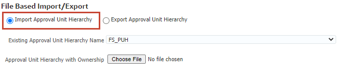

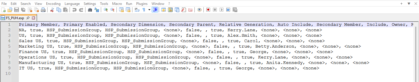

  • Scaricare i file della gerarchia di unità di approvazione: Projects_PUH.exp e FS_PUH.exp

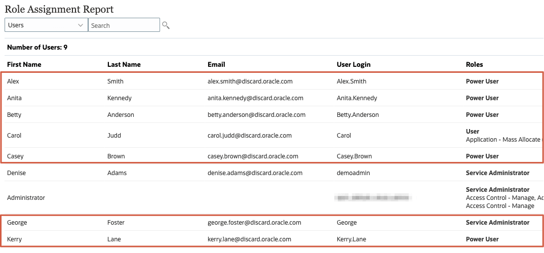

Di seguito è riportato un esempio di report Assegnazione ruolo per questi utenti in Controllo accesso.
Report assegnazioni ruoli

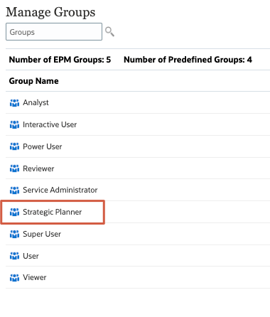

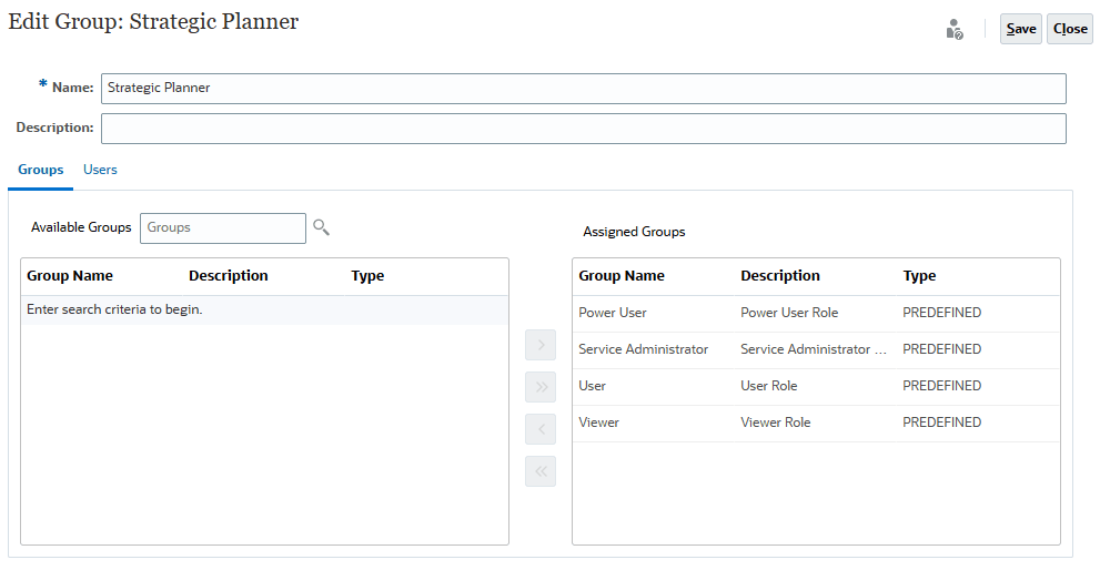

Creazione del gruppo di pianificatori strategici
Dopo aver creato gli utenti e assegnato i ruoli, creare un gruppo denominato Planner strategico. Il gruppo di pianificatori strategici verrà utilizzato per le autorizzazioni di accesso con form e flussi di navigazione.
Suggerimento
Se lo snapshot di sicurezza è stato importato nella sezione Prerequisiti di questa esercitazione, l'intera sezione di Controllo dell'accesso e Autorizzazioni deve essere già configurata automaticamente. A seconda dell'impostazione dell'ambiente, è possibile che il pianificatore strategico non sia stato importato correttamente. In tal caso, sarà necessario creare e eseguire il provisioning come indicato di seguito.
  1. In Controllo dell'accesso, andare a Gestisci gruppi.
  2. Verificare che Strategic Planner sia elencato in Gestisci gruppi.
    Gruppi elencati
    Gruppi assegnati

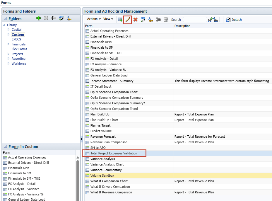

  1. Fare clic su Navigator (Navigator), quindi in Creazione e gestione fare clic su Form.
    Passa a Gestione form

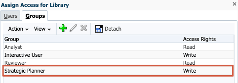

  2. Nel riquadro sinistro di Gestione griglia form e ad hoc, in Cartelle, assicurarsi che la libreria sia selezionata e fare clic su Assegna accesso (Assegna accesso).
    Assegna accesso a libreria
  3. In Assegna accesso per libreria, fare clic su Gruppi.
    Assegna a gruppi
  4. Nell'elenco dei gruppi verificare che Strategic Planner sia elencato con i diritti di accesso Scrivi.
    Gruppi
  5. Fare clic su Chiudi.

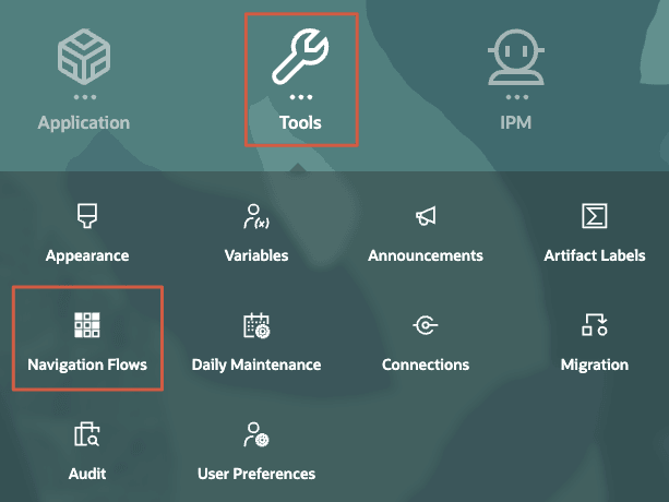

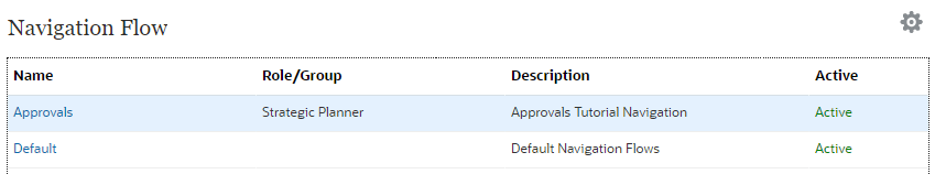

  1. Nella home page fare clic su Strumenti, quindi su Flussi di navigazione.
    Vai a flussi di navigazione
  2. In Flusso di navigazione, verificare che le approvazioni siano impostate su Attivo, elenca Strategic Planner in Ruolo/Gruppo.
    Approvazioni attive
  3. Torna alla Home page. In alto a destra, fare clic su Home (Home).

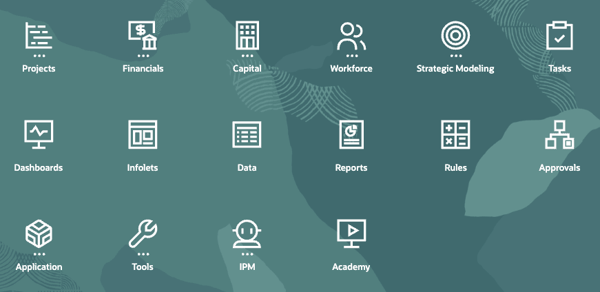

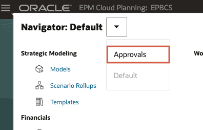

  4. In alto a sinistra, fare clic su Navigator (Navigator) e selezionare il flusso di navigazione Approvazioni dall'elenco a discesa.
    Flusso di navigazione approvazioni
    Suggerimento
    Se il flusso di navigazione non è disponibile, fare clic sulla freccia verso il basso accanto a Amministratore e fare clic su Ricarica flusso di navigazione.
  5. Nella home page verificare che il flusso di navigazione venga visualizzato come indicato di seguito:
    Home page

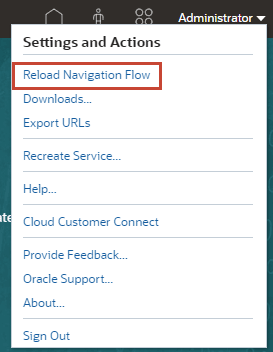

    Suggerimento
    Se il flusso di navigazione non cambia, è possibile ricaricarlo dal menu Azioni dell'amministratore. In alto a destra, fare clic sulla freccia verso il basso accanto a Amministratore e fare clic su Ricarica flusso di navigazione.
    Ricarica flusso navigazione

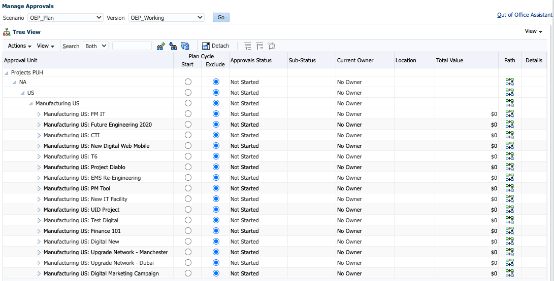

Un amministratore inizia il processo di pianificazione annuale o trimestrale "avviando" le unità di approvazione. Prima che l'unità di approvazione venga avviata ufficialmente, è possibile immettere dati al suo interno, ma questi non fanno parte del ciclo di pianificazione ufficiale.

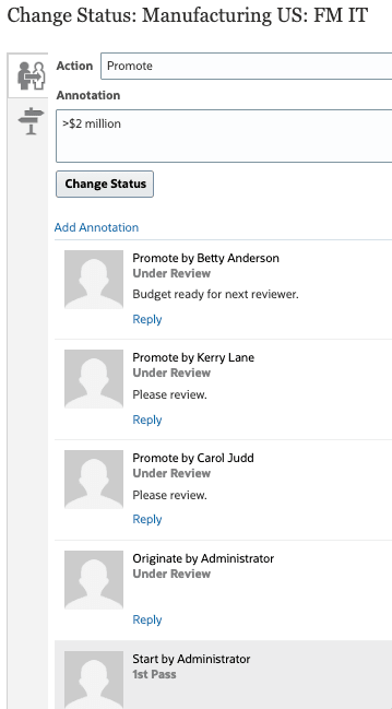

Dopo l'avvio delle unità d'approvazione da parte dell'amministratore, è possibile immettere dati nello scenario, nella versione e nell'entità che lo compongono. È possibile annotare, analizzare e rivedere un'unità di approvazione finché non viene promossa o sottomessa. Non sarà possibile modificare i dati finché non si diventa di nuovo proprietari.

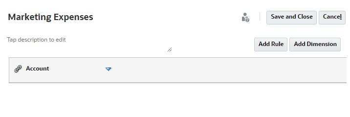

Budget marketing
La tua organizzazione prevede di preparare campagne e annunci di marketing per aiutare con la pubblicità aziendale e di prodotto.
Quando il budget annuale per il marketing viene approvato, il reparto appropriato può avviare l'acquisto di promozioni, pubblicità e posizionamento dei media inviando richieste e ottenendo l'approvazione della direzione. In Enterprise Planning, il reparto di avvio crea una richiesta di spesa a fronte di un budget approvato. Quando si sottomette la richiesta di approvazione, verranno incluse tutte le giustificazioni necessarie e gli allegati correlati.

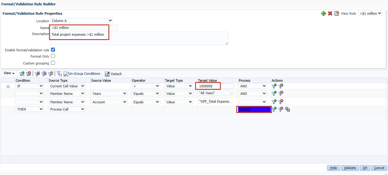

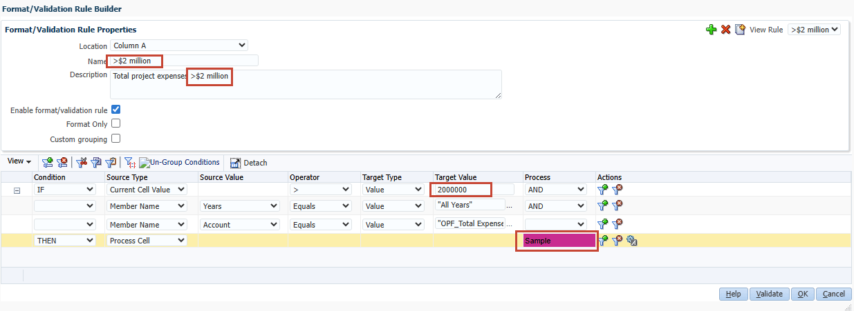

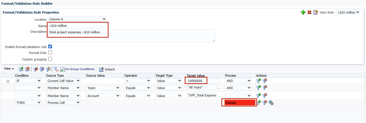

È possibile creare regole di convalida basate su soglie che influiscono sul percorso promozionale delle approvazioni in base al LOA marketing dell'organizzazione. Ciò consente una riduzione delle revisioni e dei processi manuali ridondanti.

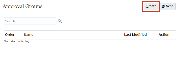

  • Definisce i gruppi di approvazione.

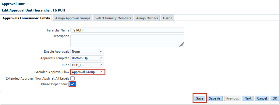

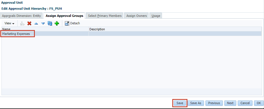

    I gruppi di approvazione consentono innanzitutto di sottomettere una parte dei dati per la verifica, mentre altri possono essere rivisti in seguito. Durante il processo di revisione, è possibile promuovere ogni singola fase dell'unità di approvazione anziché l'intera unità.

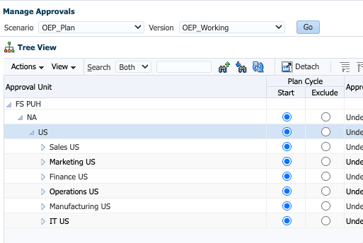

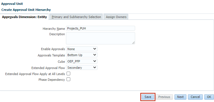

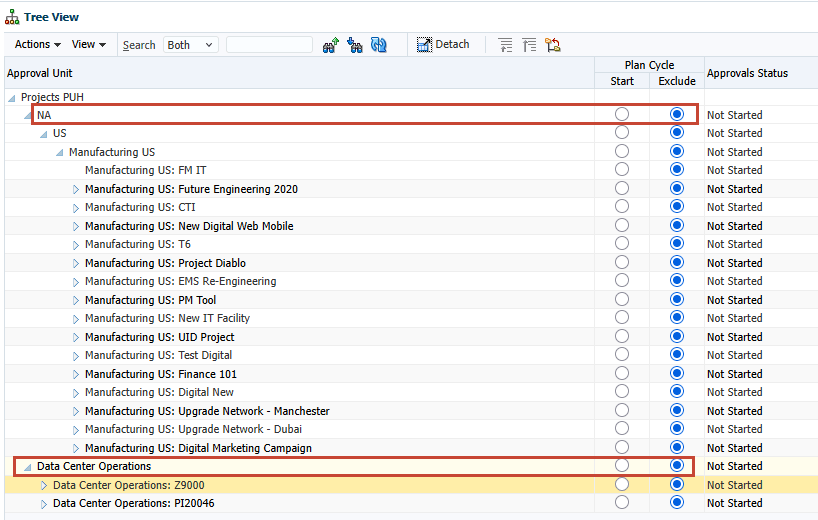

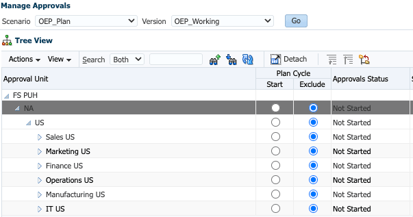

  • Creare la gerarchia dell'unità di approvazione.

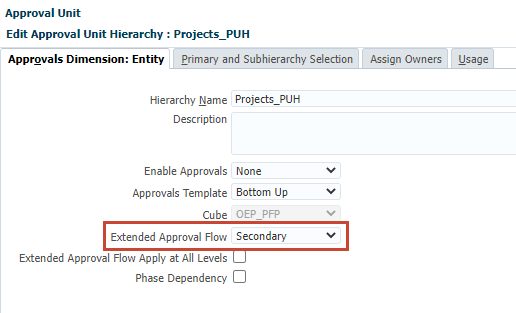

    • Impostare il nome, l'ambito e il modello della gerarchia di approvazione.
    • Selezionare un flusso di approvazione esteso per la gerarchia di unità di approvazione:
      • Nessuno: il flusso di lavoro di approvazione utilizzerà solo la dimensione Entità e non utilizzerà alcuna dimensione o gruppi di approvazione secondari.
      • Secondario: il flusso di lavoro di approvazione utilizzerà una dimensione secondaria.

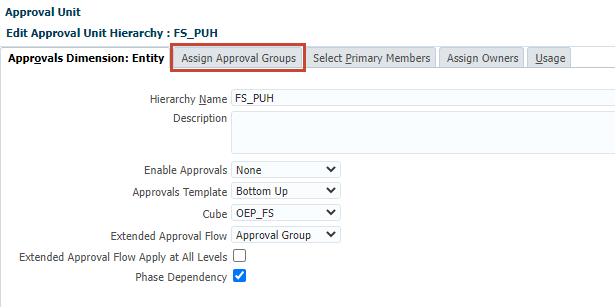

      • Gruppi di approvazioni - Consente di assegnare gruppi approvazione al workflow Approvazioni.
      Se sono stati selezionati i gruppi secondari o di approvazione, è possibile selezionare se applicarli a tutti i livelli di entità e abilitare la dipendenza a fasi.
      Le schede Gerarchia unità di approvazione cambiano in base alle selezioni effettuate.

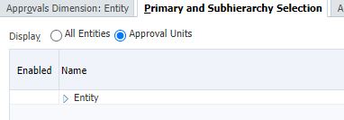

  • Selezionare i membri della gerarchia di unità di approvazione.
    Opzioni di visualizzazione per entità (tutte le unità di approvazione potenziali) o per unità di approvazione abilitate. Se è stata scelta l'opzione Secondario per il flusso di approvazione esteso, aggiungere una dimensione secondaria all'unità di approvazioni inclusa nel processo per assicurare una granularità più elevata.

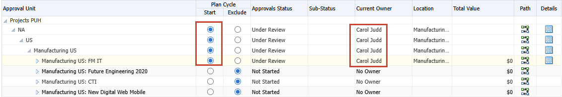

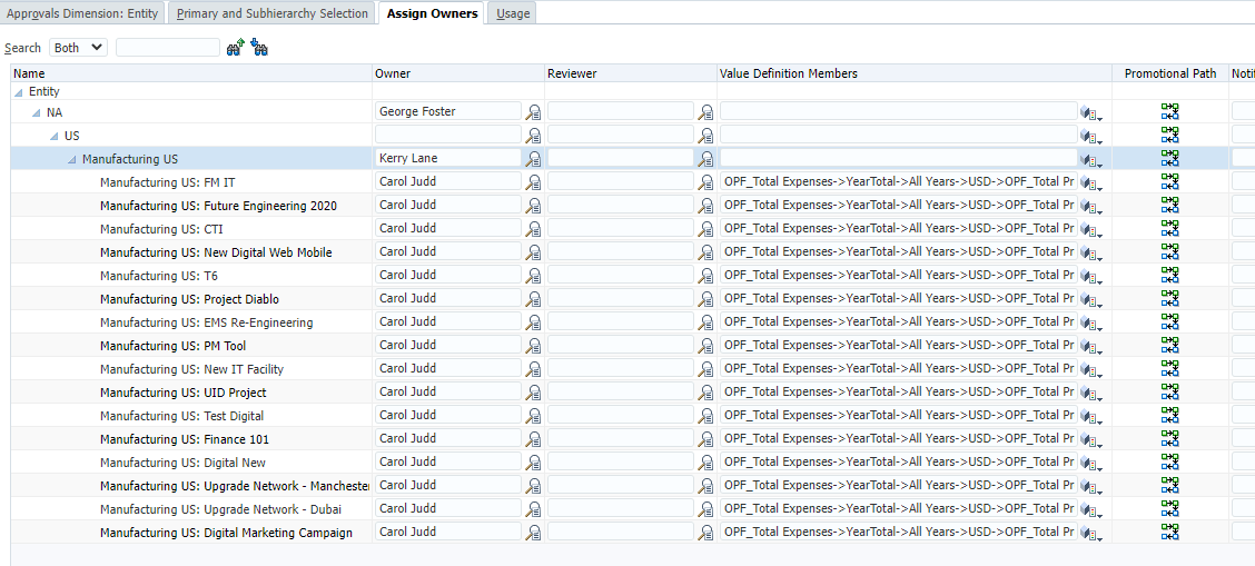

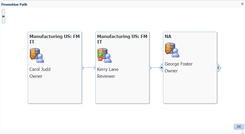

  • Assegna proprietari e revisori dell'unità di approvazione. Aggiungere utenti per le notifiche.

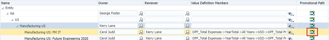

  • Gestire il percorso promozionale. È possibile modificare il percorso promozionale:
    • Assegnazione di proprietari e revisori direttamente nella gerarchia di unità di approvazione oppure

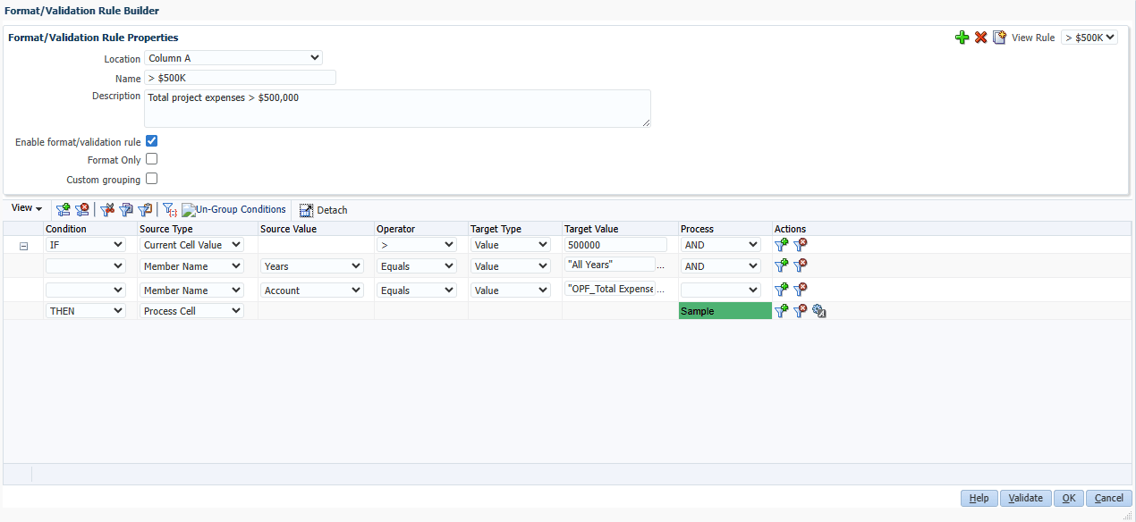

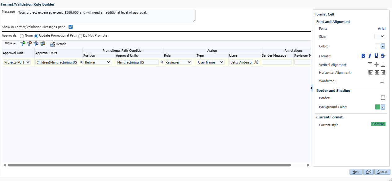

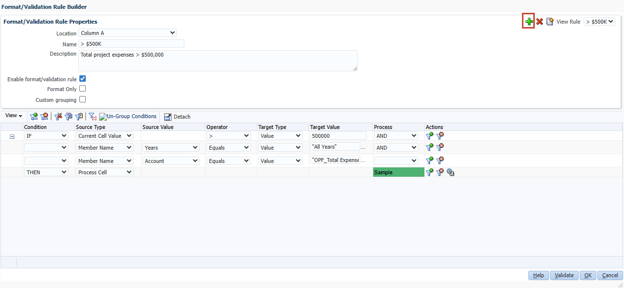

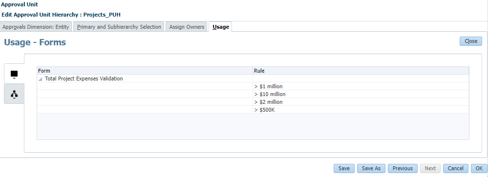

    • Creare le regole per la convalida di dati che determinano se è necessaria una modifica del percorso promozionale dell'unità di approvazione. È inoltre possibile specificare gli importi soglia che guidano il percorso promozionale dell'unità di approvazione.

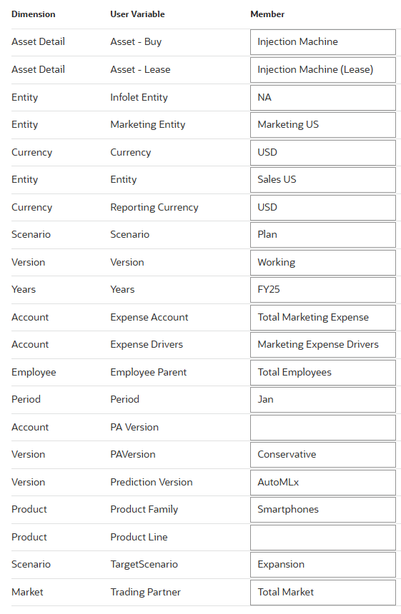

  • Impostare Membri definizione valore per definire le intersezioni dati.
    Selezionando i membri per il resto delle dimensioni (dimensioni unità non di approvazione), si specifica la porzione di dati esatta o l'intersezione di dati in cui verranno raccolti i dati del piano.
    Nota
    • Per la dimensione di unità non da approvazione: per visualizzare valori aggregati delle unità da approvare, in Selezione membri è necessario selezionare un membro per ciascuna dimensione di unità non da approvazione nel cubo selezionato nella scheda Dimensione approvazioni. Se non si selezionano membri per le dimensioni di unità non di approvazione, il valore dell'unità di approvazione aggregata è vuoto.
    • Per le dimensioni di unità di approvazione: i membri di definizione valore specificati per un membro padre nella gerarchia di unità di pianificazione vengono ereditati dai discendenti del membro. Se sono selezionati membri definizione valore sia per un membro sia padre che figlio di una dimensione di unità di approvazione, la selezione del figlio ha la precedenza. Ad esempio, si seleziona un membro definizione valore membro sia per il padre US che per il relativo figlio, Western Region; il membro definizione per Western Region ha la precedenza. In fase di esecuzione vengono selezionati Entità, Scenario, Versione e i membri secondari della dimensione specificati nella gerarchia dell'unità di approvazione.

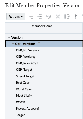

Abilitazione dei membri dimensione per le approvazioni
È necessario abilitare le approvazioni per gli scenari e le versioni che si desidera utilizzare con l'unità di approvazione.

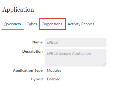

  1. Nella home page fare clic su Applicazione, quindi suPanoramica.
    Applicazione - Panoramica
  2. In Applicazione - Panoramica fare clic su Dimensioni.
    Vai a Dimensioni

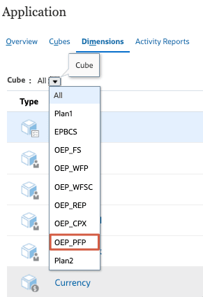

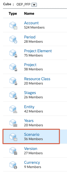

  3. Nell'elenco a discesa Cubo selezionare OEP_PFP.
    OEP_PFP

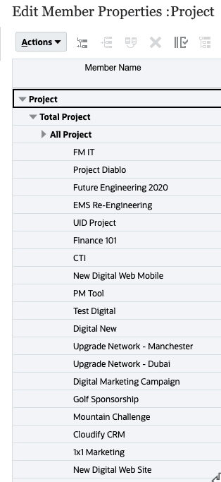

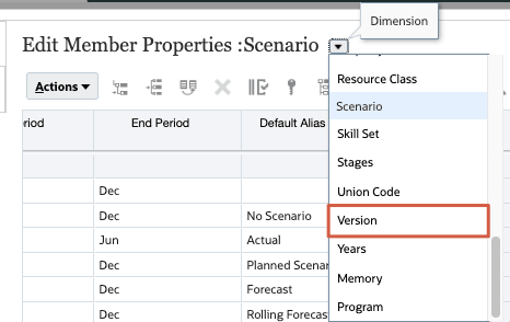

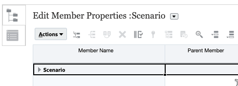

  4. Nell'elenco delle dimensioni fare clic su Scenario.
    Scenario
    Modifica proprietà membro: viene visualizzato lo scenario.

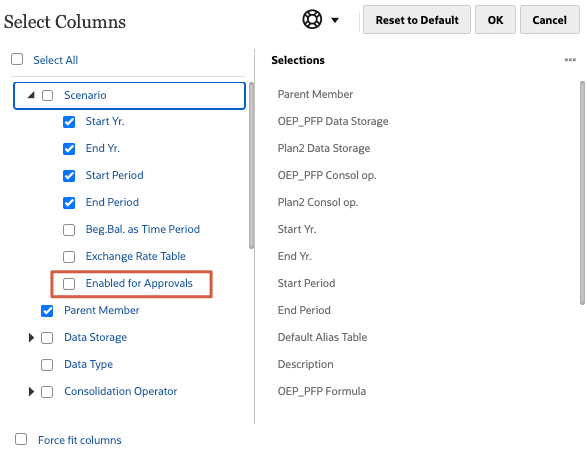

  5. Nella griglia, fare clic con il pulsante destro del mouse sull'intestazione di colonna Nome membro per aprire la finestra di dialogo Seleziona colonne.
  6. A sinistra, in Seleziona colonne, espandere Scenario, quindi selezionare Abilitato per approvazioni.
    Selezione di colonne

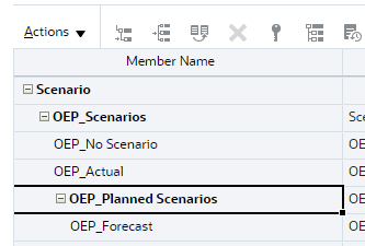

  8. Nella griglia espandere Scenario, quindi Scenari OEP e infine Scenari OEP_Planned.
    Espandi scenari
  9. In OEP_Plan, in Scenari OEP_Planned, verificare che Abilitato per approvazioni sia impostato su Sì.
    Abilitato per Approvazioni

  10. Cambia viste dimensione. Fare clic sulla freccia dell'elenco a discesa accanto a Modifica proprietà membro: scenario e selezionare Versione.
    Vai a versione
  11. Nella griglia, fare clic con il pulsante destro del mouse sull'intestazione di colonna Nome membro per aprire la finestra di dialogo Seleziona colonne.
  12. A sinistra, in Seleziona colonne, espandere Versioni, quindi selezionare Abilitato per approvazioni.
  13. Fare clic su OK.
  14. Nella griglia espandere Versione, quindi OEP_Versions.
    Espandi versioni
  15. Per OEP_Working, in OEP_Versions, verificare che Abilitato per le approvazioni sia impostato su Sì.
  16. In Modifica proprietà membro: versione, fare clic su Salva.

  18. Torna alla Home page. In alto a destra, fare clic su Home (Home).

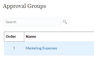

Definizione dei gruppi di approvazione
È possibile creare gruppi approvazione per suddividere le unità approvazione in subset più granulari di dati, che potranno quindi essere sottomessi per l'approvazione in fasi.

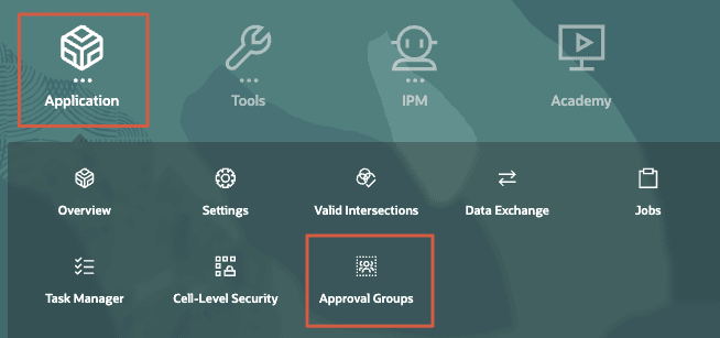

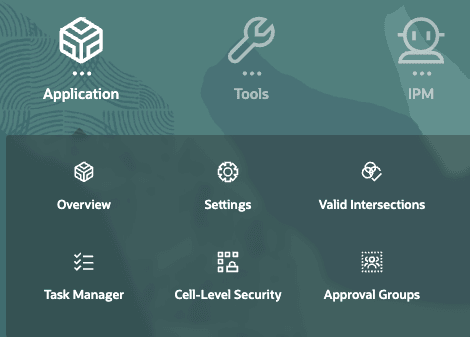

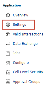

  1. Nella Home page, fare clic su Applicazione, quindi su Gruppi approvazione.
    Passa a gruppi di approvazione

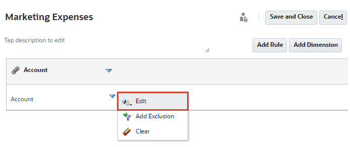

  2. Nei gruppi di approvazione fare clic su Crea.
    Gruppi approvazione

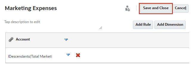

  3. Assegnare al gruppo di approvazione le spese di marketing.
  4. Selezionare Conto come dimensione di riferimento.
    Dimensione ancoraggio
  5. Fare clic su Aggiungi regola.
  6. Accanto all'account, fare clic sull'elenco a discesa e selezionare Modifica.
    Aggiunta di una regola conto
  7. In Seleziona membri, accanto a Selezioni, fare clic su Impostazioni (Impostazioni) e selezionare Rimuovi tutto.
    Rimuovi tutti
  8. Nella casella Cerca, immettere Marketing e premere Invio.
  9. Passare il puntatore del mouse su Marketing totale e fare clic su Selettore funzioni (Selettore funzioni).
  10. Selezionare Discendenti inclusivi.
    Nota
    Clicca sul simbolo I accanto a Descendants.
  11. Fare clic su OK.
  12. Verificare le opzioni selezionate, quindi fare clic su Salva e chiudi.
    Salva e chiudi
    Il gruppo di approvazione Spese marketing viene creato ed elencato nella pagina.
    Gruppo di approvazione spese marketing

Creazione delle gerarchie di unità di approvazione
L'applicazione di esempio EPBCS è dotata di due (2) gerarchie di unità di pianificazione. Le gerarchie di unità di pianificazione verranno modificate in base ai business case di esempio descritti all'inizio di questa esercitazione.
Gerarchia unità di pianificazione Financials
In questa sezione è possibile creare una gerarchia di unità di approvazione per il cubo Financials che estende il flusso di approvazione utilizzando la sottomissione per fasi con gruppi di approvazione. Questa unità di approvazione è basata sul business case di esempio Budget marketing.

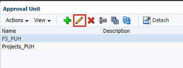

  1. Fare clic su Navigator (Navigator), quindi in Workflow fare clic su Unità di approvazioni.
    Passa a unità di approvazione

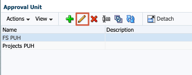

  2. In Unità di approvazione, selezionare FS PUH e fare clic su Modificare (Modifica).
    FS PUH
  3. In Modifica gerarchia unità di approvazione verificare il nome della gerarchia: FS_PUH.
  4. Per Abilita approvazioni, accettare la selezione predefinita: Nessuno.
    Si aggiungeranno unità di approvazione quando si selezionano i membri della gerarchia.
  5. Per il modello di approvazione, verificare che sia selezionato In basso.
  6. Per il cubo, verificare che sia selezionato OEP_FS.
  7. Per il flusso di approvazione estesi, selezionare Gruppi approvazione.
  8. Selezionare Dipendenza fase.
  9. Verificare le selezioni e fare clic su Salva.

Gerarchia unità di pianificazione progetti
In questa sezione è possibile creare una gerarchia di unità di approvazione in cui assegnare proprietari e revisori di unità di approvazione e successivamente modificare il percorso promozionale utilizzando le regole di convalida. Questa unità di approvazione si basa sul business case di esempio progetti.

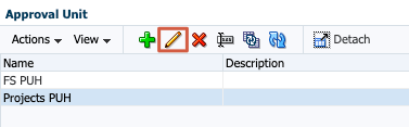

  1. In Unità di approvazione selezionare Progetti PUH, quindi fare clic su Modificare (Modifica).
    Progetti PUH
  2. In Modifica gerarchia unità di approvazione verificare il nome della gerarchia: Projects_PUH.
  3. Per Abilita approvazioni, accettare la selezione predefinita: Nessuno.
  4. Per il modello di approvazione, verificare che sia selezionato In basso.
  5. Per il cubo, verificare che sia selezionato OEP_PFP.
  6. Per il flusso di approvazione esteso, selezionare Secondario.
  7. Verificare le selezioni, quindi fare clic su Salva.

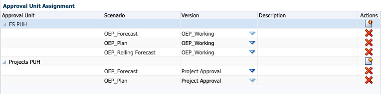

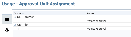

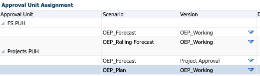

Assegnazione di una combinazione di scenario e versione a una gerarchia di unità di approvazione
  1. Fare clic su Navigator (Navigator), quindi in Workflow fare clic su Assegnazione unità di approvazioni.
    Passa all'assegnazione unità di approvazione
  2. In Assegnazione unità di approvazione, espandere FS_PUH.
  3. Rivedere le combinazioni Scenario e Versione per FS_PUH.
  4. Espandere Projects_PUH ed esaminare le combinazioni di scenario e versione.
    Nota
    In seguito verranno apportate modifiche alle assegnazioni PUH dei progetti.

  1. Utilizzando un editor di testo, ad esempio Notepad++, modificare il file FS_PUH.exp scaricato dalla sezione Prerequisiti di questa esercitazione.
    FS_PUH aperto
  2. Sostituire gli utenti nella gerarchia di unità di approvazione pianificazione con gli utenti definiti nel sistema. Facoltativamente, è possibile rimuovere i nomi anziché sostituirli. Non rimuovere le virgole. È possibile aggiungere utenti quando si assegnano proprietari nella gerarchia di unità di approvazione in un secondo momento. Assicurarsi di salvare le modifiche.
  3. Utilizzando un editor di testo, ad esempio Notepad++, modificare il file Projects_PUH.exp scaricato dalla sezione Prerequisiti di questa esercitazione.
    Projects_PUH aperto
  4. Sostituire gli utenti nella gerarchia di unità di approvazione pianificazione con gli utenti definiti nel sistema. Facoltativamente, è possibile rimuovere i nomi anziché sostituirli. Non rimuovere le virgole. È possibile aggiungere utenti quando si assegnano proprietari nella gerarchia di unità di approvazione in un secondo momento. Assicurarsi di salvare le modifiche.

  1. Torna a Pianificazione. Fare clic su Navigator (Navigator), quindi fare clic su Importa ed esporta in Workflow.
    Importa ed esporta PUH

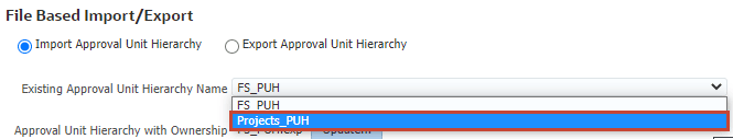

  2. In Importazione/esportazione basata su file, assicurarsi che sia selezionata l'opzione Importa gerarchia unità di approvazione.
    Opzione di importazione
  3. Nell'elenco a discesa Nome gerarchia unità di approvazione esistente, selezionare FS_PUH.
  4. Accanto alla gerarchia di unità di approvazione con proprietà, fare clic su Scegli file.
    Nota
    A seconda del browser in uso, l'etichetta del pulsante potrebbe visualizzare Scegli file o Sfoglia.
  5. Passare alla posizione in cui è stato salvato FS_PUH.exp, quindi selezionarlo e aprirlo.
  6. Nella parte inferiore destra della pagina, fare clic su Importa.
  7. Nel messaggio informativo fare clic su OK.
    Messaggio informativo

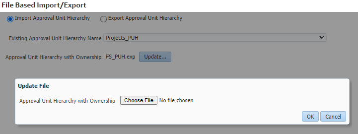

  8. Nell'elenco a discesa Nome gerarchia unità di approvazione esistente selezionare Projects_PUH.
    Selezione di Projects_PUH
  9. Accanto a Gerarchia unità approvazione con proprietà, fare clic su Aggiorna.
  10. In Aggiorna file, fare clic su Scegli file.
    Scegli file
    Nota
  11. Passare alla posizione in cui è stato salvato Projects_PUH.exp, quindi selezionarlo e aprirlo.
  12. In Aggiorna file fare clic su OK.
  13. Verificare le selezioni effettuate per Projects_PUH, quindi fare clic su Importa.
  14. Nel messaggio informativo, fare clic su OK.

Assegnazione di gruppi di approvazione
  1. Fare clic su Navigator (Navigator), quindi in Flusso di lavoro fare clic su Unità di approvazioni.
  2. In Unità di approvazione, selezionare la riga FS_PUH e fare clic su Modificare (Modifica).
    Modifica FS_PUH
  3. In Modifica gerarchia unità di approvazione: FS_PUH, fare clic su Assegna gruppi di approvazione.
    Scheda Assegna gruppi di approvazione
  4. In Assegna gruppi di approvazione fare clic su Aggiungi(Aggiungi).
    Aggiunta di gruppi di approvazione
  5. Nella finestra di dialogo selezionare Marketing Expenses.
    Selezione di un Gruppo
  6. Fare clic al di fuori della finestra di dialogo per chiuderla.
  7. Verificare che le spese marketing siano elencate nella pagina, quindi fare clic su Salva nella parte inferiore della pagina.
    Salvataggio
  8. Nel messaggio informativo, fare clic su OK.
  9. Nella parte inferiore della pagina fare clic su OK.
  10. Nel messaggio informativo, fare clic su OK.

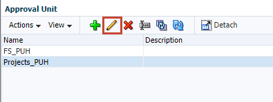

  1. In Unità di approvazione, selezionare la riga Projects_PUH e fare clic su Modificare (Modifica).

  2. In Modifica gerarchia unità di approvazione: Projects_PUH, verificare che il flusso di approvazione esteso sia impostato su Secondario.
    Secondario
    Se l'opzione Secondario è selezionata per il flusso di approvazione esteso, è possibile aggiungere una dimensione secondaria all'unità di approvazione inclusa nel processo di approvazione per assicurare una granularità più dettagliata. In questo modo viene impostata la definizione del valore per i membri per definire intersezioni di dati specifiche nell'unità di approvazione.
  3. Fare clic sulla scheda Selezione gerarchia primaria e secondaria.

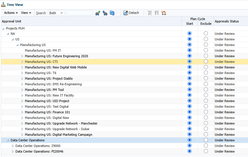

  4. In Selezione gerarchia principale e secondaria selezionare Unità di approvazione per la visualizzazione.
    Visualizzazione delle unità di approvazione

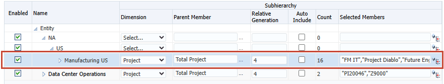

  5. Nella griglia espandere Entità, NA, quindi Stati Uniti. Assicurarsi che venga visualizzato Manufacturing US.
    Entità in espansione
    Suggerimento
    Ignorare se le operazioni del data center non sono disponibili.

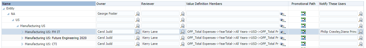

  6. Per Manufacturing US, verificare le seguenti selezioni:
    Definizione dati
    • Dimensione: progetto
      In questo esempio, Project viene selezionato come dimensione secondaria.
    • Membro padre: progetto totale
      Totale progetto è il membro padre selezionato.
    • Generazione relativa: 4
      La generazione relativa specifica le generazioni padre-membro da includere. L'aggiunta di una generazione comporta l'aggiunta di tutti i membri di tale generazione al processo di approvazione. In questo esempio, la generazione relativa al progetto totale è 4. Questo indica quattro generazioni al di sotto del Progetto Totale, che sono membri Level0. I nomi dei membri sono elencati in Membri selezionati.
    • Membri selezionati: FM IT, Project Diablo,Future Engineering 2020,EMS Re-Engineering,UID Project,Finance 101,CTI,New Digital Web Mobile,PM Tool,Test Digital,Digital New,Upgrade Network - Manchester,Upgrade Network - Dubai,Digital Marketing Campaign,T6,New IT Facility
      È possibile limitare ulteriormente la gerarchia secondaria rimuovendo i membri selezionati.
      Suggerimento
      È possibile visualizzare i membri selezionati in relazione alla gerarchia delle dimensioni Progetto quando si modificano le proprietà dei membri nell'Editor dimensioni.
      Modifica proprietà membro per progetto

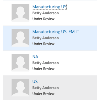

Assegnazione dei proprietari e dei revisori
Per un elenco degli utenti a cui viene fatto riferimento in questa esercitazione, vedere la sezione Assegnazione dei ruoli di sicurezza a utenti e gruppi.

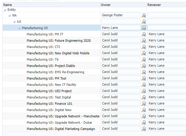

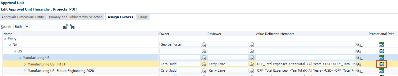

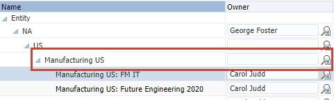

  1. Fare clic sulla scheda Assegna proprietari.
  2. Nella griglia Assegna proprietari espandere tutti i livelli.
    Proprietari unità di approvazione
    Nota
    Se gli utenti sono stati sostituiti nei file dell'unità di approvazione Planning importati, è consigliabile visualizzarli nella colonna Proprietario.
  3. Se gli utenti sono stati rimossi nei file dell'unità di approvazione Planning importati, aggiungere un utente nella colonna Proprietario di NA e in tutte le righe di Manufacturing US.
    Suggerimento

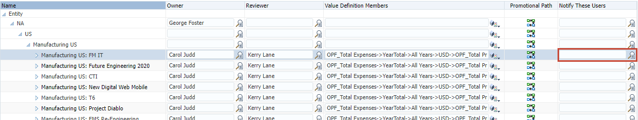

  4. Assegnare un revisore a tutte le righe progetto in Manufacturing US. In questo esempio viene selezionato un utente avanzato di primo livello.
    Assegnazione dei revisori

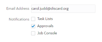

  5. Facoltativo: per Manufacturing US: FM IT, aggiungere gli utenti all'avviso nella colonna Notifica a questi utenti.
    Notifica agli utenti
    È possibile aggiungere revisori, proprietari o altri utenti aggiuntivi che potrebbero dover essere informati quando viene promossa un'unità di approvazione. Ad esempio, aggiungere un membro del team responsabile dell'elaborazione dei pagamenti o un membro del team del reparto tesoreria. Assicurarsi che le notifiche siano abilitate per gli utenti aggiunti. È possibile abilitare le notifiche per questi utenti quando in seguito si completano i task descritti in questa sezione: Impostazione di notifiche e-mail per approvazione.
    Utenti cui inviare notifica
  6. Nella parte inferiore fare clic su Salva.
  7. Nel messaggio informativo, fare clic su OK.

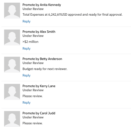

Gestione del percorso promozionale
Revisione e modifica del percorso promozionale

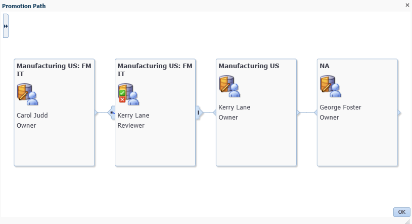

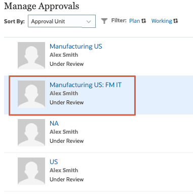

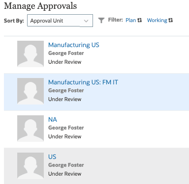

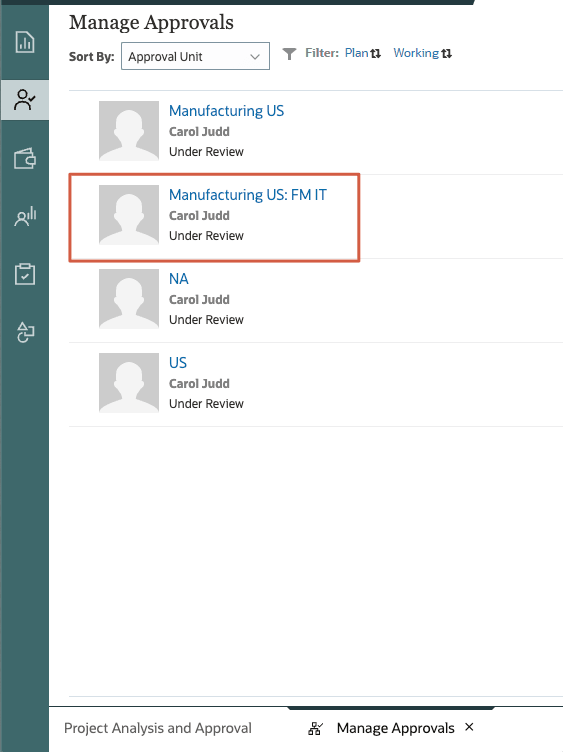

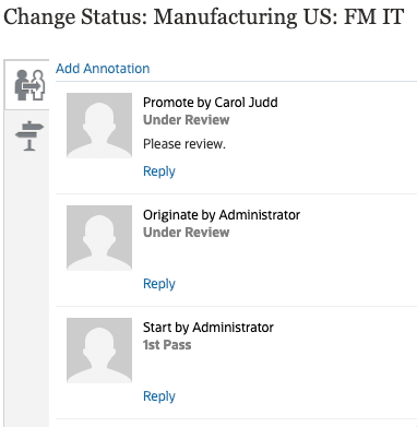

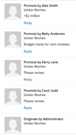

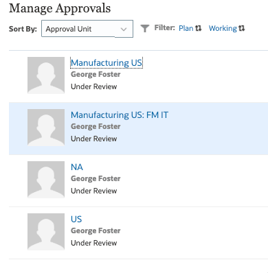

  1. Per Manufacturing US: FM IT, fare clic su Percorso promozione (percorso promozionale).
    Percorso promozione
    Viene visualizzato il percorso promozionale per l'unità di approvazione selezionata.
    Interfaccia utente percorso promozionale
  2. Fare clic su OK per chiudere la finestra di dialogo Percorso promozionale.

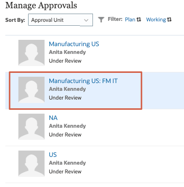

  3. Rimuovere il proprietario assegnato a Manufacturing US.
    Casella di testo proprietario Manufacturing US
  4. Per Manufacturing US: FM IT, fare clic su Percorso promozione (Percorso promozionale).
    Si noti che il percorso promozionale per l'unità di approvazione non visualizza più un proprietario per Manufacturing US.
    Percorso promozionale aggiornato
  5. Fare clic su OK per chiudere la finestra di dialogo Percorso promozionale.
  8. In basso, fare clic su OK.
  9. Nel messaggio informativo, fare clic su OK.

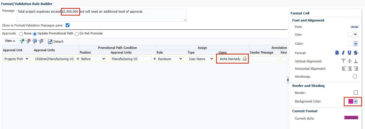

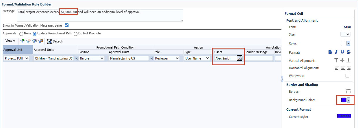

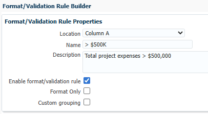

Aggiunta di regole di convalida dei dati per le approvazioni basate su soglia
Quando si seleziona un proprietario e il revisori per un'unità di approvazione e il relativo padri, si imposta il percorso promozionale dell'unità di approvazione. Tuttavia, quando i risultati del calcolo del budget cambiano, l'organizzazione richiede revisori e approvatori aggiuntivi a seconda dei valori calcolati. Ad esempio, se gli stipendi per un gruppo vendite sono aumentati di oltre il 10% rispetto all'anno budget precedente, potrebbe essere necessaria l'approvazione di un utente diverso dal revisore successivo.
Per automatizzare i reindirizzamenti del budget in questi casi, è possibile aggiungere condizioni e azioni alle regole per la convalida dei dati nei form che eseguono il test di tali eccezioni, quindi modificare il percorso promozionale se necessario. È inoltre possibile utilizzare le regole di convalida dei dati per evitare che l'unità di approvazione passi al revisore successivo se include errori a livello di dati.
Quando si progettano regole che interessano il percorso promozionale dell'unità di approvazione, è necessario considerare l'ordine in base a cui le regole vengono valutate e applicate.
Di seguito è riportato il riepilogo del percorso promozionale per questa sezione, incluse le regole di convalida dei dati.
Stato/regola Formattazione cella processo Revisore
Proprietario ND Carol Judd
Primo revisore ND Kerry Lane
-> $500K
Totale spese del progetto -> $500.000
Verde: #3CB371 Betty Anderson
->$1 milione
Totale spese progetto -> $1 milione
Blu: #0000FF Alex Smith
->$2 milioni
Totale spese progetto -> $2 milioni
Magenta: #D02090 Anita Kennedy
->$10 milioni
Totale spese progetto -> $10 milioni
Rosso: #FF0000 Casey Brown
Revisore/proprietario finale ND George Foster

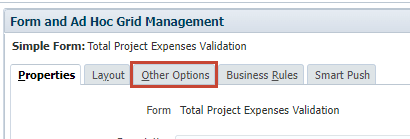

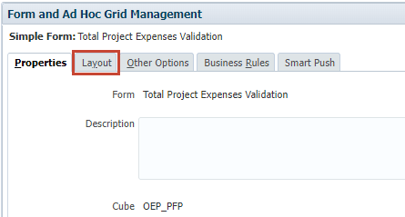

  2. Nel riquadro sinistro di Gestione griglia form e ad hoc, in Cartelle, espandere Libreria e fare clic su Personalizzato.
    Cartelle
  3. Nell'area del contenuto selezionare Convalida totale spese progetto e fare clic su Modificare (Modifica).
    Modifica convalida spese progetto totali
  4. Fare clic sulla scheda Layout.
    Vai alla scheda Layout

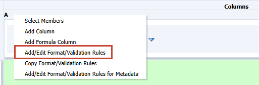

  5. Nel layout fare clic con il pulsante destro del mouse sulla cella denominata A sotto le colonne e selezionare Aggiungi/Modifica formato/regole di convalida.
    Viene visualizzato il generatore di regole di convalida formato/dati.
  6. Creare una regola di convalida per spese progetto per un importo superiore a $500.000. Nelle proprietà delle regole di convalida formato/dati, verificare, immettere o selezionare quanto segue:
    • Ubicazione: colonna A
    • Nome: >$500K
    • Descrizione: Totale spese progetto > $500.000
    • Abilita regola formato/convalida: <selezionato>
    Proprietà regola di convalida
  7. Aggiungere le condizioni. Nella prima riga, verificare, immettere o selezionare quanto segue:
    • Condizione: IF
    • Tipo di origine: Valore cella corrente
    • Operatore: >
    • Tipo di destinazione: Valore
    • Valore di destinazione: 500000
    • Processo: AND
    Condizione
  8. Nella colonna Azioni fare clic su Aggiungi condizione (Aggiungi condizione).
  9. Nella nuova riga della condizione, verificare, immettere o selezionare quanto segue:
    • Condizione: <Vuoto>
    • Tipo di origine: Nome membro
    • Valore di origine: anni
      Nota
      "Tutti gli anni" è il nome del membro. Il suo alias è impostato su "Tutti gli anni".
    • Operatore: Uguale a
    • Valore target: "Tutti gli anni"
    • Processo: AND
  10. Nella colonna Azioni fare clic su Aggiungi condizione (Aggiungi condizione).
  11. Nella nuova riga della condizione, verificare, immettere o selezionare quanto segue:
    • Valore di origine: Conto
    • Valore target: "OPF_Total Spese"
    • Processo: <Vuoto>
  12. Nella colonna Azioni fare clic su Aggiungi condizione (Aggiungi condizione).
  13. Nella nuova riga della condizione, verificare, immettere o selezionare quanto segue:

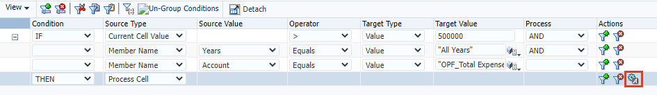

    • Condizione: THEN
    • Tipo di origine: cella processo
  14. Nella colonna Azioni fare clic su Elabora cella (cella di elaborazione) per l'ultima riga.
    Condizioni
    Viene visualizzata la finestra di dialogo Formato cella per Costruzione guidata regola convalida formato/dati.
  15. In Formato cella, per Colore sfondo, immettere 3CB371.
    Suggerimento
    È possibile scegliere Altro colore, quindi specificare il codice del colore.
  16. Per Messaggio di convalida, inserire Il totale delle spese del progetto supera i 500.000 dollari e richiederà un ulteriore livello di approvazione.
  17. Assicurarsi che sia selezionato Mostra nel riquadro dei messaggi di formato/convalida.
  18. Per Approvazioni, selezionare Aggiorna percorso promozionale.
  19. Aggiungere le condizioni del percorso promozionale. Fare clic su Aggiungi regola (Aggiungi regola).
  20. Nella nuova riga, verificare, immettere o selezionare quanto segue:
    • Unità di approvazione: unità di elaborazione progetti
    • Unità di approvazione: Children("Manufacturing US")
    • Posizione: prima
    • Unità di approvazione: Manufacturing US
    • Ruolo: revisore
    • Tipo: Nome utente
    • Utenti: Betty Anderson
      Suggerimento
      Vedere la sezione Assegnazione dei ruoli di sicurezza a utenti e gruppi di questa esercitazione.
  21. Verificare le selezioni, quindi fare clic su OK.
    Formatta selezioni cella
  22. In Generatore regole di convalida formato/dati, fare clic su Convalida.
  23. Nel messaggio informativo fare clic su OK.
  24. In Generatore regole di convalida formato/dati, fare clic su OK.

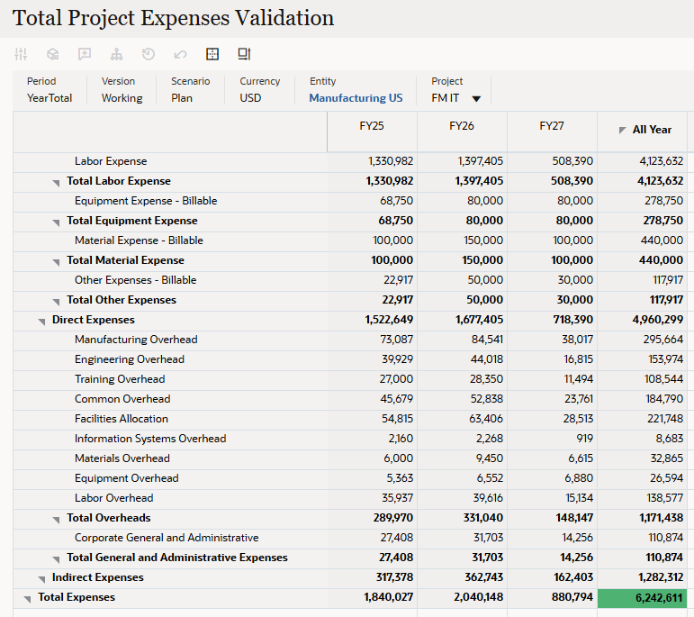

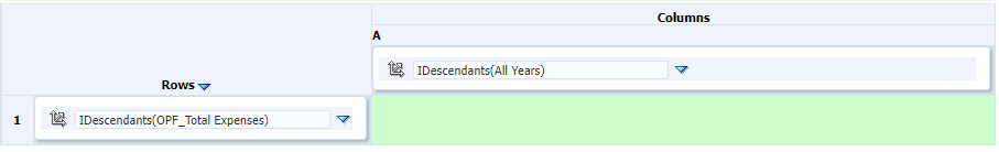

    Nella sezione Griglia del layout, l'intersezione delle celle di colonna e riga viene visualizzata in verde per indicare che il form contiene regole di convalida dei dati.
    L'intersezione delle celle è verde
  25. Fare clic su Salva.
  26. Nel messaggio informativo, fare clic su OK.

  29. Creare le regole riportate di seguito in base ai passi da 6 a 23.
    • Regola: >$1 milione
      Proprietà regola
      >1m
      Formatta/Elabora cella
      formato &gt;1m
      Suggerimento
      Colore di sfondo della cella utilizzato 0000FF.
    • Regola: >$2 milioni
      Proprietà regola
      >2m
      formato &gt;2m
      Suggerimento
      Colore di sfondo della cella utilizzato D02090.
    • Regola: >$10 milioni
      Proprietà regola
      >10m
      formato &gt;10m
      Suggerimento
      Colore di sfondo della cella utilizzato FF0000.
    Nota
    Assicurarsi di aver convalidato tutte e quattro le regole.

Visualizzazione dell'utilizzo delle gerarchie di unità di approvazione
Le gerarchie di unità di approvazione possono avere dipendenze, quali le assegnazioni di unità di approvazione o le regole di convalida dei dati definite nei form. Per eliminare una gerarchia di unità di approvazione che presenta dipendenze è necessario prima rimuovere le dipendenze.
  2. In Unità di approvazione, selezionare la riga Projects_PUH e fare clic su Modificare (Modifica).
    Modifica Projects_PUH
  3. Fare clic sulla scheda Uso.
    Vai alla scheda Uso
    Nella scheda Utilizzo è possibile visualizzare le dipendenze della gerarchia dell'unità di approvazione e, se necessario, rimuoverle accedendo ai form o alle combinazioni dello scenario e della versione mediante i collegamenti.
    Scheda Uso
    Vengono visualizzate le regole di convalida dei dati che aggiornano il percorso promozionale definito nel modulo di convalida Totale spese progetto.
  4. Dalle schede verticali a sinistra, fare clic su Scheda verticale Assegnazione unità di approvazione (Assegnazione unità di approvazione).
  5. In Assegnazione unità di approvazione, esaminare le combinazioni di scenario e versione assegnate all'unità di approvazione Projects_PUH.
    Scenario e versione assegnati
Visualizzazione del percorso promozionale aggiornato
  3. Per Manufacturing US: FM IT, fare clic su Percorso promozione (percorso promozionale).
    Percorso promozione
    Viene visualizzato il percorso promozionale aggiornato per l'unità di approvazione selezionata. Si noti che le regole di convalida definite in precedenza sono incluse nel percorso promozionale aggiornato.
  4. Fare clic su OK per chiudere la finestra di dialogo Percorso promozione.

Avvio del ciclo di revisione della pianificazione
  1. Fare clic su Navigator (Navigator), quindi in Flusso di lavoro fare clic su Gestisci approvazioni.
    Gestione delle approvazioni
  2. In Gestisci approvazioni selezionare quanto riportato di seguito e fare clic su Vai.
    • Scenario: OEP_Plan
    • Versione: Approvazione progetto
    Selezione scenario e versione
  3. In Stato processo, verso destra, fare clic su Visualizza e selezionare Vista struttura.
    Vista struttura
  4. Nella vista struttura espandere tutte le unità di approvazione (Operazioni NA e Data Center).
    Suggerimento
    Vista struttura
    Si noti che la colonna Ciclo piano consente due opzioni: Inizio ed Escludi. In questo esempio, il ciclo di revisione della pianificazione è stato avviato per tutte le unità di approvazione nella gerarchia di unità di pianificazione. Nei passi successivi si interromperà il ciclo di pianificazione, si rivedranno le assegnazioni di scenario e versione, quindi si avvieranno le unità di approvazione appropriate.
  5. Cambia cicli di pianificazione per più unità. Per NA e Operazioni data center, selezionare Escludi.
  6. Nella finestra di dialogo Exclude fare clic su Yes.
  8. Verificare che il ciclo di revisione della pianificazione sia stato interrotto per tutte le unità di approvazione (operazioni NA e Data Center).

  9. Quindi interrompere il ciclo di revisione della pianificazione per la gerarchia unità di pianificazione PUH FS. In Gestisci approvazioni selezionare quanto riportato di seguito e fare clic su Vai.
    • Versione: OEP_Working
  10. Nella vista struttura espandere FS PUH, quindi NA e US.
    Vista struttura per FS PUH
  11. Per NA, selezionare Escludi.
  12. Nella finestra di dialogo Exclude fare clic su Yes.
  13. Nel messaggio informativo, fare clic su OK.
  14. Verificare che il ciclo di revisione della pianificazione sia stato interrotto per tutte le unità di approvazione (operazioni NA e Data Center).
    Arresto delle unità di approvazione
  15. Successivamente, rivedere le assegnazioni di scenario e versione. Fare clic su Navigator (Navigator), quindi in Workflow fare clic su Assegnazione unità di approvazioni.
  16. In Assegnazione unità di approvazione, espandere FS PUH e Projects_PUH.
  17. In FS PUH, per OEP_Plan e OEP_Working, fare clic su (Elimina).
  18. In Projects PUH, per OEP_Plan, fare clic sulla freccia giù accanto ad Approvazione progetto.
  19. In Seleziona versione, cancellare la selezione per Approvazione progetto, quindi selezionare OEP_Working.
  20. Verificare le selezioni e fare clic su OK.
    Modifica delle versioni
  21. Verificare che le modifiche siano state applicate a Projects PUH, quindi fare clic su Salva.
    Nuove assegnazioni unità di approvazione

  25. In Stato processo, verso destra, fare clic su Visualizza e selezionare Vista struttura.
  26. Nella vista struttura espandere tutte le unità di approvazione.
    Vista struttura

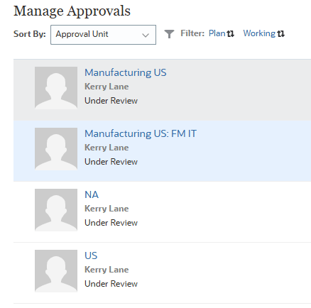

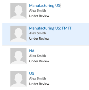

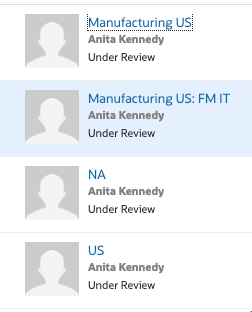

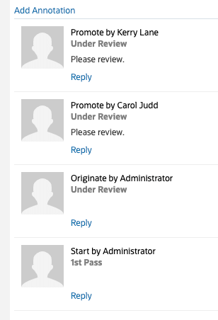

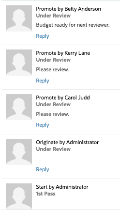

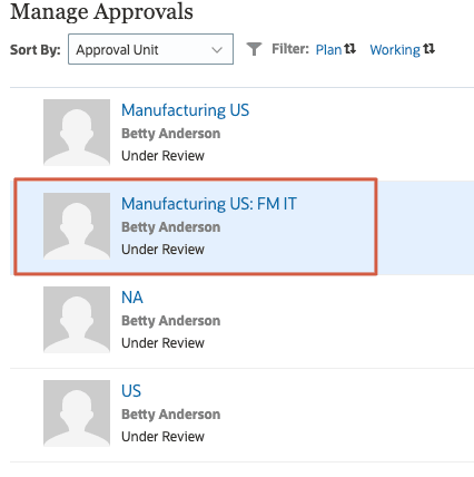

  27. Per Manufacturing US: FM IT, selezionare Start.
  28. Nel messaggio informativo, fare clic su OK.

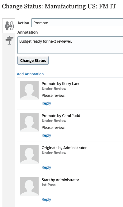

  29. Verificare che lo stato di approvazione venga visualizzato come In revisione e che un proprietario corrente sia assegnato alle unità di approvazione fino a quando Manufacturing US: FM IT.
    Unità di approvazione avviate
Impostazione delle preferenze di applicazione e utente
Abilitazione delle notifiche e impostazione di un proprietario dell'applicazione
  1. Fare clic su Navigator (Navigator), quindi in Applicazione fare clic su Impostazioni.
    Impostazioni applicazioni
  2. In Impostazioni applicazione, in Valori predefiniti applicazione correnti, individuare Notifiche e selezionare Approvazioni.
    Notifiche
    Suggerimento
    Potrebbe essere necessario scorrere verso il basso per individuare le notifiche.
  3. In Impostazioni di sistema, individuare Abilita l'uso dell'applicazione per e selezionare Tutti gli utenti.
    Abilita applicazione per tutti gli utenti
  4. In Assegna proprietario applicazione, selezionare un utente assegnato con il ruolo applicazione Amministratore servizi. In questo esempio, è selezionato George Foster.
    Assegnazione di un proprietario dell'applicazione
  5. Scorrere verso l'alto e fare clic su Salva.

Impostazione di e-mail per notifiche di approvazione

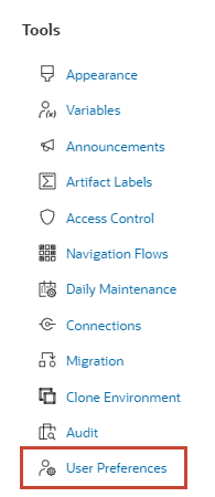

  1. Eseguire il logout da Planning e il login come utente che si desidera impostare le preferenze.
  2. Fare clic su Navigator (Navigator), quindi in Strumenti fare clic su Preferenze utente.
    Nota
    Le opzioni di menu possono essere diverse a seconda del ruolo applicazione assegnato all'utente.
    Preferenze utente 1 Preferenze utente 2 Preferenze utente 3

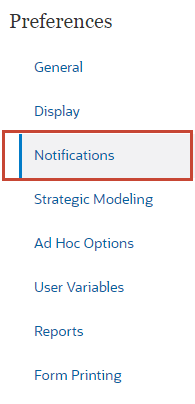

  3. Sulla sinistra, fare clic su Notifiche.
    Notifiche
  4. Immettere l'indirizzo di posta elettronica dell'utente e assicurarsi che sia selezionata l'opzione Approvazioni.
    E-mail e approvazioni
Assegnazione di valori alle variabili utente
Nota

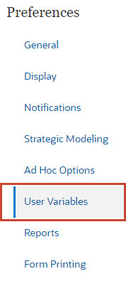

  1. A sinistra, in Preferenze, fare clic su Variabili utente.
    Variabili utente
  2. Per ogni variabile, fare clic sul relativo Selettore membri (Selettore membri) per selezionare un membro come valore della variabile.
    Di seguito viene fornito un esempio.
    Membri assegnati
  3. Fare clic su Salva.

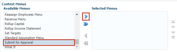

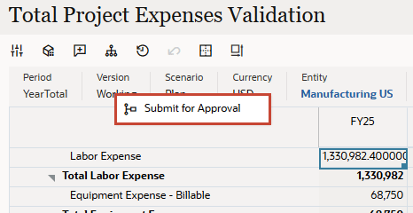

Aggiunta del menu personalizzato Approvazioni ai form
  1. Accertarsi di essere connessi come amministratore dei servizi in Planning.

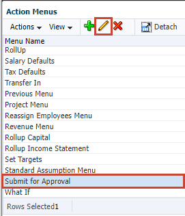

  2. Fare clic su Navigator (Navigator), quindi fare clic su Menu azione in Crea e gestisci.
    Menu Azioni

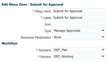

  3. Scorrere verso il basso e selezionare Sottometti per approvazione, quindi fare clic su Menu Modifica (menu Modifica).
    Suggerimento
    È possibile ordinare l'elenco in base al nome del menu.
    Modifica sottomissione per approvazione
  4. Nel menu Modifica, con l'opzione Sottometti per approvazione selezionata, fare clic su Azioni, quindi selezionare Modifica voce menu.
    Modifica voci menu
  5. Rivedere l'insieme di azioni in questo menu. In questo esempio, il menu è impostato per passare a Gestisci approvazioni con uno scenario e una versione predefiniti. Per la versione, verificare o impostare la versione su OEP_Working.
    Impostazioni menu
  6. Fare clic su Salva.
  8. Fare clic su Annulla.

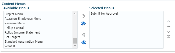

  9. Fare clic su Navigator (Navigator), quindi in Creazione e gestione fare clic su Form.
  10. Nel riquadro sinistro di Gestione griglia form e ad hoc, in Cartelle, espandere Libreria e fare clic su Personalizzato.
    Cartelle
  11. Nell'area del contenuto selezionare Convalida totale spese progetto e fare clic su Modificare (Modifica).
  12. Fare clic sulla scheda Altre opzioni.
    Altre opzioni
  13. Nell'elenco dei menu disponibili, selezionare Sottometti per approvazione e fare clic su Sposta (Sposta).
    Altre opzioni
    La sottomissione per l'approvazione viene aggiunta all'elenco Menu selezionati.
    Sottometti ad approvazione
  14. Fare clic su Fine.

Promozione e approvazione dei piani
In questa sezione si promuovono i piani fino a quando non raggiungono l'approvatore finale.
Promozione dei piani
Trasferisce l'unità di approvazione a un altro utente affinché le revisioni. Tramite questa azione, all'unità viene assegnato il primo proprietario, che successivamente cambierà di revisore in revisore. L'opzione Promuovi comporta una disconnessione implicita da parte del proprietario corrente e la modifica dello stato dell'unità di approvazione, che diventa In revisione.
Approvazione dei piani
Approva l'unità di approvazione e ne modifica lo stato in Approvato. I template Distribuisci e Bottom-up prevedono che solo l'ultimo proprietario nel percorso di promozione possa approvare l'unità di approvazione. Il template Formato libero prevede che una persona possa approvare le unità di approvazione da qualsiasi stato, ad eccezione di Non avviato. Solo l'ultimo revisore nel percorso promozione può approvare dallo stato Non ratificato o Primo passaggio.
Di seguito è riportato il percorso promozionale, incluse le regole di convalida dei dati.
> $500K
Totale spese del progetto > $500.000
>$1 milione
Totale spese progetto > $1 milione
>$2 milioni
Totale spese progetto > $2 milioni
->$10 milioni
Totale spese progetto > $10 milioni
Una volta iniziato il ciclo di revisione, il budget passerà attraverso il percorso promozionale applicabile prima di ottenere l'approvazione finale. Sulla base del percorso promozionale, il budget dovrebbe passare attraverso tutti i revisori fino ad Anita Kennedy prima che vada per un'approvazione finale con George Foster.

Carol Judd
  1. Eseguire il logout da Planning ed eseguire il login come proprietario dell'unità di approvazione Manufacturing US: FM IT. In questo esempio viene eseguito il login a Carol Judd. Assicurarsi di impostare i valori su Variabili utente per ogni utente utilizzato per eseguire il login.
    Suggerimento
    Se si è importato lo snapshot di sicurezza fornito nella sezione Prerequisiti di questa esercitazione, è possibile eseguire il login utilizzando gli utenti importati. Vedere Controllo dell'accesso per il login di ciascun utente. Tutte le password sono impostate su epmDem0s.

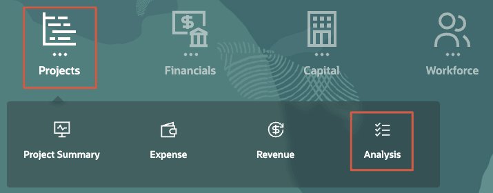

  2. Nella home page, fare clic su Progetti, quindi su Analisi.
    Vai a Analisi progetto
  3. Dalle schede verticali a sinistra, fare clic su Analisi e approvazione progetto (Analisi e approvazione progetto).
  4. Nel punto di vista dati (POV) di Total Project Expenses Validation, impostare o verificare quanto segue:
    • Entità: Manufacturing US
    • Progetto: FM IT
    POV
  5. Nella griglia del form dati, assicurarsi che il punto di vista sia quello visualizzato e individuare le spese totali per tutto l'anno (ultima riga) e verificare che lo sfondo della cella sia verde.
    Griglia form dati

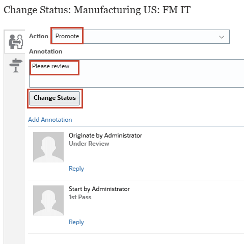

  6. Sottomettere il budget per il progetto FM IT. Nella griglia, fare clic con il pulsante destro del mouse e selezionare Sottometti per approvazione.
  7. In Gestisci approvazioni fare clic su Manufacturing US: FM IT.

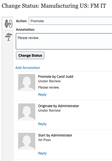

  8. In Modifica stato: Manufacturing US: FM IT, selezionare o immettere quanto segue, quindi fare clic su Modifica stato.
    • Azione: Promuovi
    • Annotazione: Rivedi.
    Modifica stato
  9. In alto a destra, fare clic su Refresh.
  10. Rivedere lo stato aggiornato dell'unità di approvazione, quindi fare clic su Fine.
    Stato aggiornato

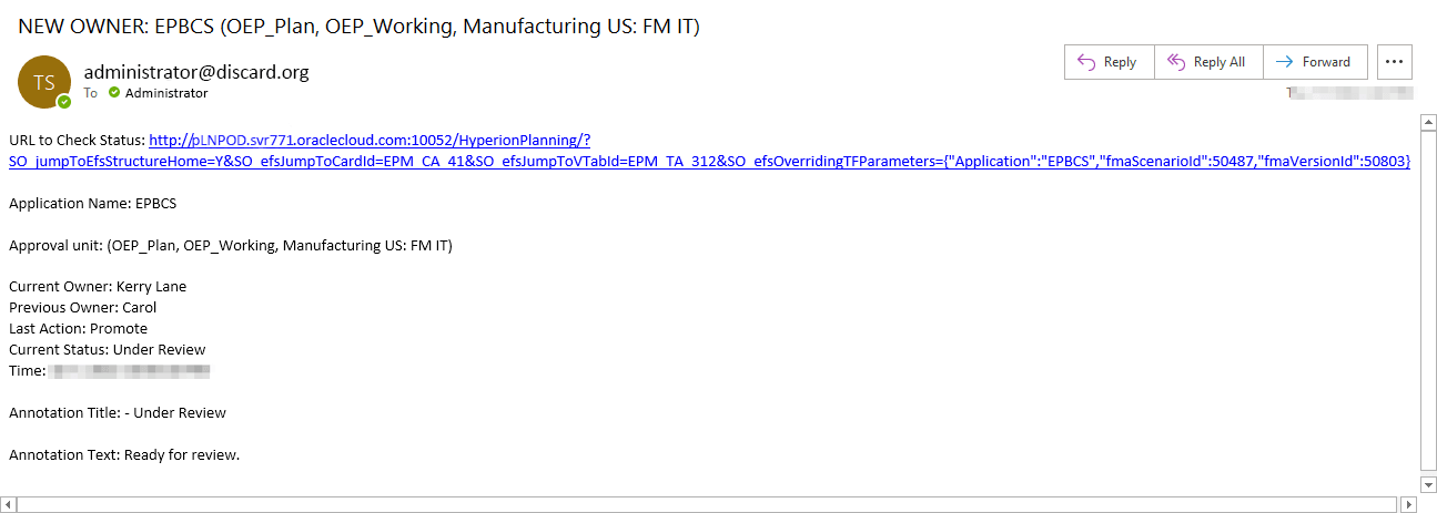

    L'unità di approvazione è ora assegnata a Kerry Lane.
    Approvazioni aggiornate
    Se le notifiche e-mail sono abilitate, controllare il messaggio e-mail ed esaminare il messaggio di notifica inviato. Di seguito viene fornito un esempio.
    Notifica di posta elettronica
    I messaggi e-mail di notifica delle approvazioni includono le seguenti informazioni:
    • URL per verificare lo stato
    • Nome applicazione
    • Proprietario corrente
    • Proprietario precedente
    • Ultima azione
    • Stato corrente
    • Periodo
    • Titolo dell'annotazione
    • Testo annotazione
Kerry Lane
  1. Eseguire il logout da Planning ed eseguire il login come proprietario dell'unità di approvazione Manufacturing US: FM IT. In questo esempio viene eseguito il login a Kerry Lane.
  4. Nella griglia del form dati, assicurarsi che il punto di vista sia quello visualizzato e individuare le spese totali per tutto l'anno (ultima riga) e verificare che lo sfondo della cella sia verde.
    Griglia form dati
    Nota
    Se si verificano errori, fare riferimento alla sezione Assegnazione di valori alle variabili utente e aggiornare le variabili utente.
  5. Sottomettere il budget per il progetto FM IT. Nella griglia, fare clic con il pulsante destro del mouse e selezionare Sottometti per approvazione.
  6. In Gestisci approvazioni fare clic su Manufacturing US: FM IT.
  7. In Modifica stato: Manufacturing US: FM IT, selezionare o immettere quanto segue, quindi fare clic su Modifica stato.
    • Azione: Promuovi
    Modifica stato
  8. In alto a destra, fare clic su Refresh.
  9. Rivedere lo stato aggiornato dell'unità di approvazione, quindi fare clic su Fine.
    Stato di approvazione
    L'unità di approvazione è ora assegnata a Betty Anderson.
    • Azione: Promuovi
    • Annotazione: Budget pronto per il revisore successivo.
    Modifica stato
    Stato approvazione
    L'unità di approvazione è ora assegnata ad Alex Smith.
    • Azione: Promuovi
    • Annotazione: >2 milioni di dollari
    Modifica stato
    L'unità di approvazione è ora assegnata ad Anita Kennedy.

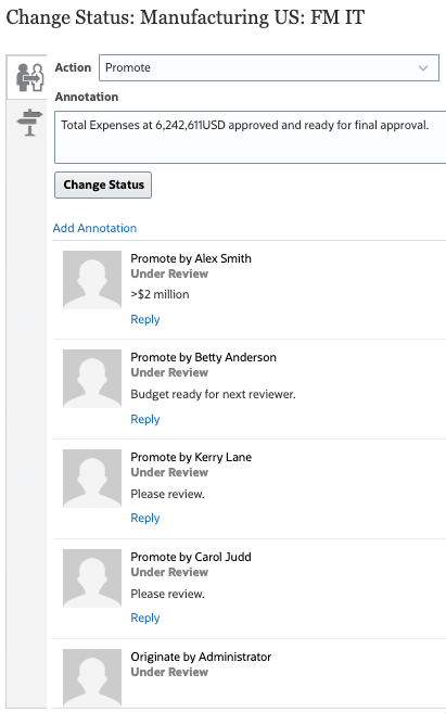

    • Azione: Promuovi
    • Annotazione: Totale spese su 6,242,611USD approvate e pronte per l'approvazione finale.
    Modifica stato
    L'unità di approvazione è ora assegnata a George Foster.
    Poiché il totale delle spese di progetto è inferiore a 10 milioni di dollari, il percorso promozionale non richiede che il budget venga rivisto e approvato da Casey Brown e venga promosso direttamente a George Foster.

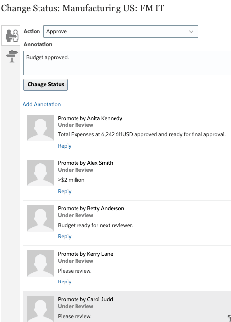

George Foster
  1. Eseguire il logout da Planning ed eseguire il login come proprietario dell'unità di approvazione Manufacturing US: FM IT. In questo esempio viene eseguito il login a George Foster.
    Griglia form dati
    • Azione: Approva
    • Annotazione: Budget approvato.
    Modifica stato

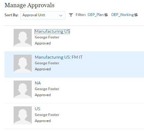

    Il processo di revisione per questa unità di approvazione è stato completato.
    Gestisci approvazione
