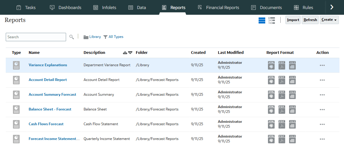

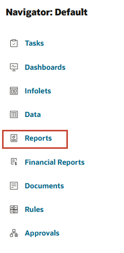

In Planning, i report vengono gestiti nella prima scheda della scheda Report.

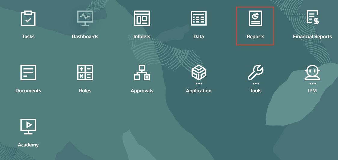

- Nella Home page, fare clic su Report.
 I report vengono aperti e visualizzati nella prima scheda verticale.
- Rivedere il contenuto della scheda Report.
          I report sono organizzati in cartelle. È possibile importare report da Financial Reporting, aggiornare il contenuto della pagina e creare report con Report Designer, registri e definizioni di divisione.

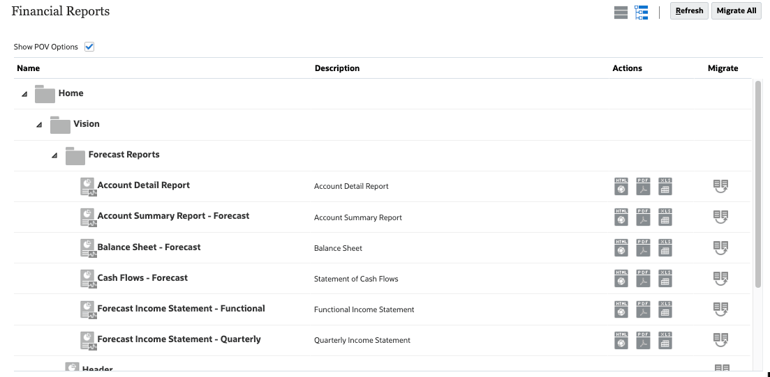

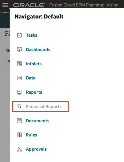

- Fare clic su  (Navigator), quindi su Report finanziari. (Navigator), quindi su Report finanziari.

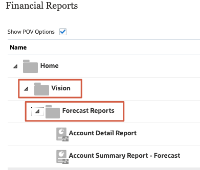

- Nei report finanziari, in Home, espandere Vision, quindi Report previsione.
 È possibile eseguire la migrazione di singoli report o di tutti i report.

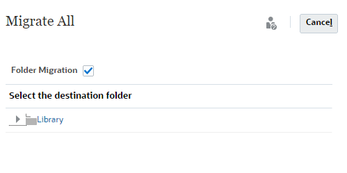

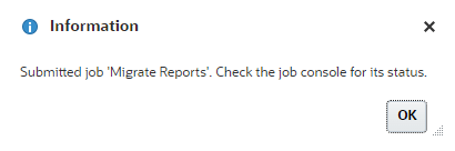

- In alto a destra, fare clic su Migra tutto.
- In Migra tutto, fare clic su Libreria.
- Nel messaggio informativo, fare clic su OK.

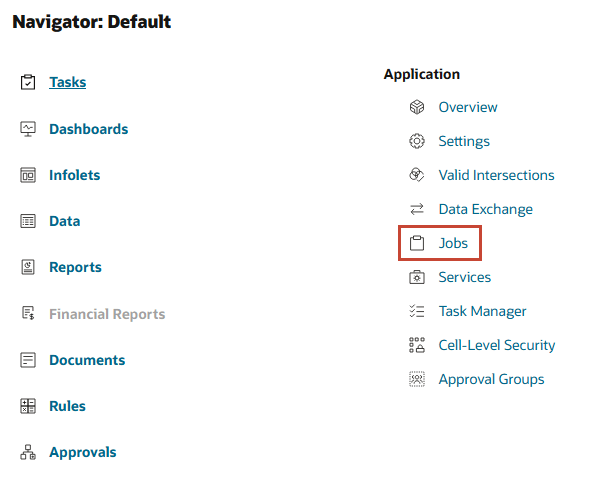

          È possibile tenere traccia del processo di migrazione nei job.
- Fare clic su  (Navigator) e in Applicazione fare clic su Job. (Navigator) e in Applicazione fare clic su Job.
- In Job individuare il job Esegui migrazione report e verificare che sia stato completato.

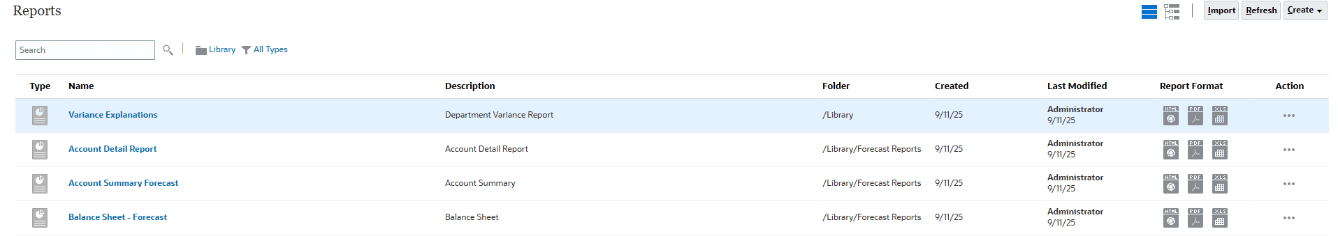

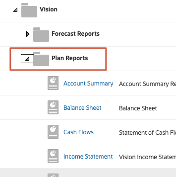

- Fare clic su  (Navigator), quindi su Report. (Navigator), quindi su Report.
- Nei report esaminare i report importati.

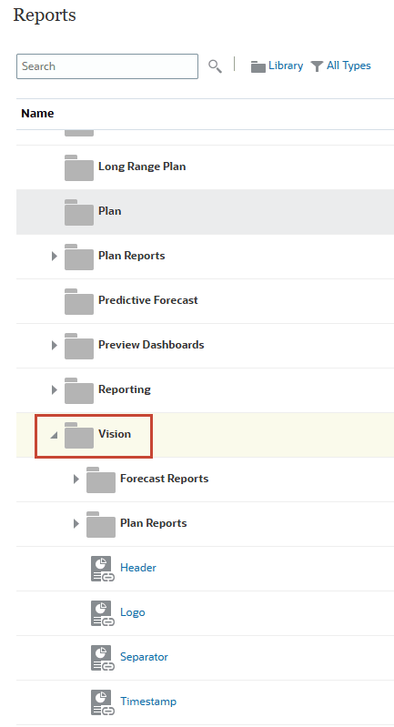

- In alto a destra, fare clic su  (Vista struttura). (Vista struttura).
- Scorrere verso il basso, individuare ed espandere Vision.
          I report importati si trovano in Vision.

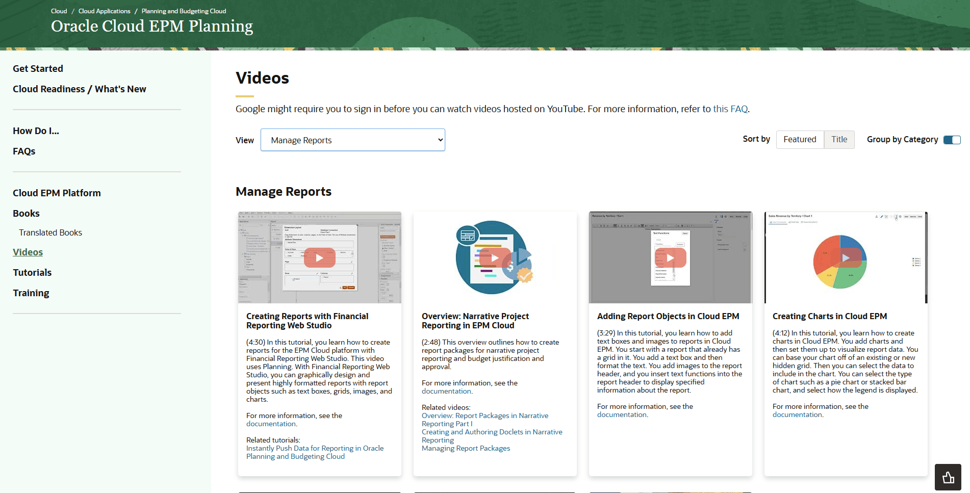

Ulteriori informazioni sulla progettazione di report mediante visualizzazione di esercitazioni video:

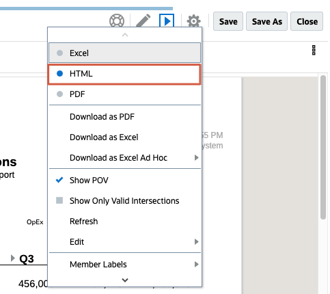

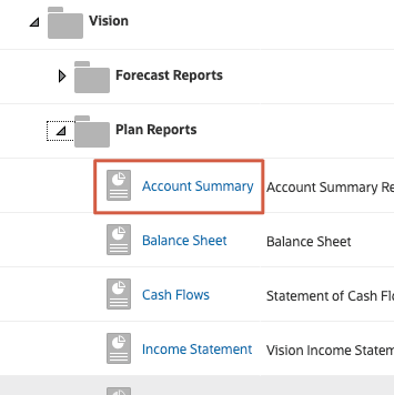

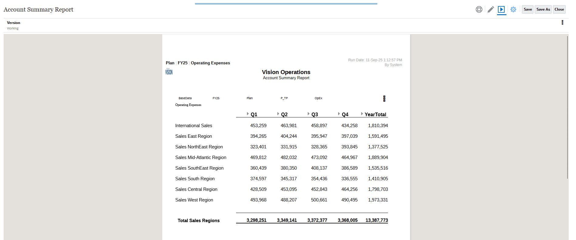

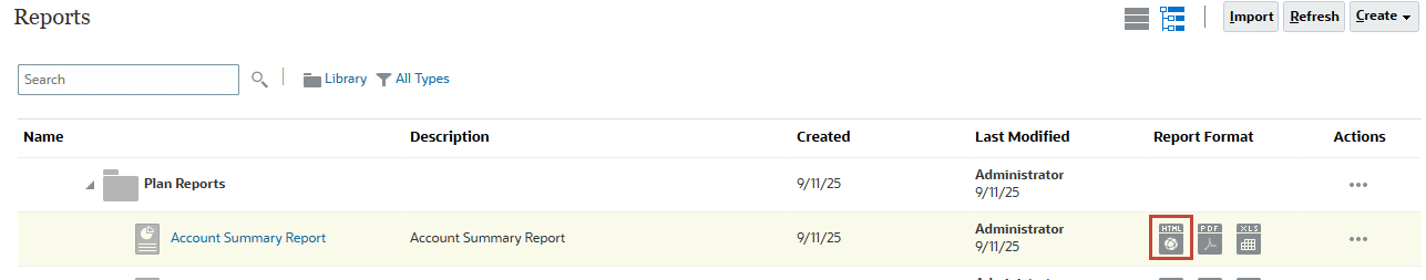

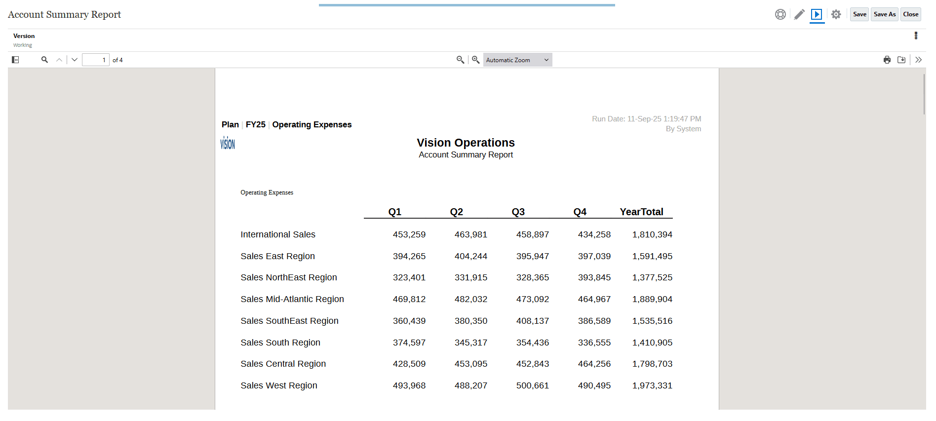

Quando si esegue un report, è possibile selezionare HTML, PDF o XLS. È possibile che venga richiesto di selezionare un punto di vista per fornire un frame di riferimento per i dati. È inoltre possibile esportare i report in Excel.- In Report, in Vision, espandere Report piano.
- Individuare il rapporto Sintetico conto.
- Per il report sintetico conti, nella colonna Formato report fare clic su  (HTML). (HTML).

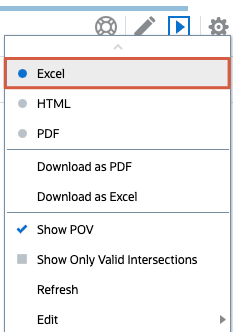

- Quando il report viene visualizzato in runtime, fare clic su  (Azioni report) e verificare che sia selezionato HTML. (Azioni report) e verificare che sia selezionato HTML.
- Utilizzare le barre di scorrimento per visualizzare il contenuto del report.

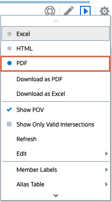

- Fare clic su  (Report Actions) e selezionare PDF. (Report Actions) e selezionare PDF.
 Il report viene aperto in visualizzazione PDF.

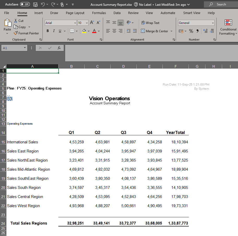

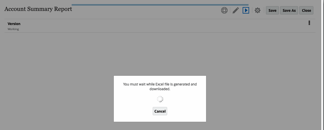

- Fare clic su  (Azioni report) e selezionare Excel. (Azioni report) e selezionare Excel.
 L'esportazione del report in formato Excel richiede alcuni minuti.
- A seconda del browser in uso, è possibile che venga richiesto di salvare il file oppure che il file venga salvato nella cartella dei download predefinita.
          Passare alla cartella dei download e aprire il report in Excel.
- Se il file è stato aperto in Excel, tornare al report Sintetico conto in Planning e fare clic su Chiudi.
