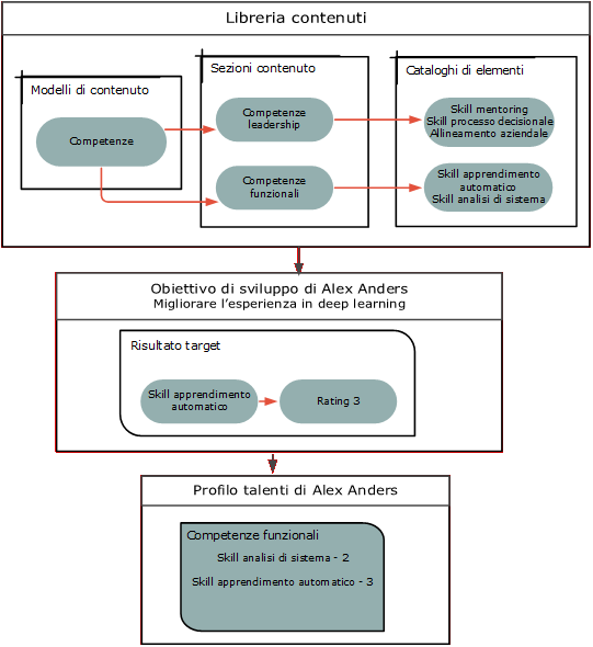

L'immagine mostra il funzionamento di Sviluppo carriera con Profili talenti avanzati di Oracle. Come si può osservare nell'immagine, alcune competenze vengono definite nella libreria di contenuti di Profili talenti avanzati di Oracle. È possibile aggiungerle come risultati target degli obiettivi sviluppo per un dipendente. Nell'immagine, il risultato target Skill apprendimento automatico viene aggiunto nell'obiettivo di sviluppo Migliorare l’esperienza in deep learning di Alex Anders. Quando Alex Anders completa l'obiettivo, nel suo profilo talenti vengono aggiornati i rating assegnati al risultato target Skill apprendimento automatico.
La libreria contenuti include modelli contenuto per competenze. Nelle competenze sono previste due sezioni contenuto: leadership e funzionale. Skill apprendimento automatico e Skill analisi di sistema sono due cataloghi elementi per la competenza funzionale. La competenza Skill apprendimento automatico viene aggiunta come risultato target nell'obiettivo di sviluppo Migliorare l’esperienza in deep learning di Alex Anders. Il rating per questo risultato target viene aggiunto al profilo di Alex Anders dopo il completamento dell'obiettivo sviluppo.
