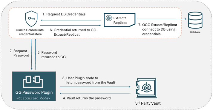

Configurare il plugin Password database per memorizzare e accedere alla password del database da un vault di terze parti
Per creare, archiviare e recuperare la password segreta da un vault di terze parti di tua scelta, devi scrivere il tuo codice personalizzato. Il codice deve generare una libreria utente condivisa, che verrà utilizzata per attivare il plugin come servizio da Oracle GoldenGate Service Manager. Dopo l'attivazione del plugin, è possibile accedere al vault di terze parti per recuperare la password del segreto memorizzato quando si stabilisce una connessione al database da Oracle GoldenGate. Oracle GoldenGate memorizza tale USERID come alias nell'area di memorizzazione delle credenziali in domain_name.alias_name. domain_name e alias_name vengono utilizzati come parametri di input per chiamare il plugin. Ad esempio, se il nome di dominio è OracleGoldenGate e l'alias è ggeastadmin, il nome del segreto sarà OracleGoldenGate.ggeastadmin. Il plugin identifica il nome segreto per recuperare il segreto (password) dal vault.
Il codice personalizzato può essere scritto in qualsiasi lingua purché possa essere compilato in una libreria utenti condivisa. I linguaggi più popolari che possono essere utilizzati includono GoLang, C/C++ e Python.
Il diagramma riportato di seguito mostra il workflow quando il plugin password database viene utilizzato con Oracle GoldenGate per impostare una connessione al database da un vault di terze parti. USERIDALIAS viene memorizzato nell'area di memorizzazione delle credenziali di Oracle GoldenGate e la password segreta viene memorizzata nel vault di terze parti.
Questo diagramma mostra il processo passo-passo del funzionamento del componente Plugin password Oracle GoldenGate nel nuovo workflow che coinvolge il vault 3rd-party per memorizzare la password per il login al database.

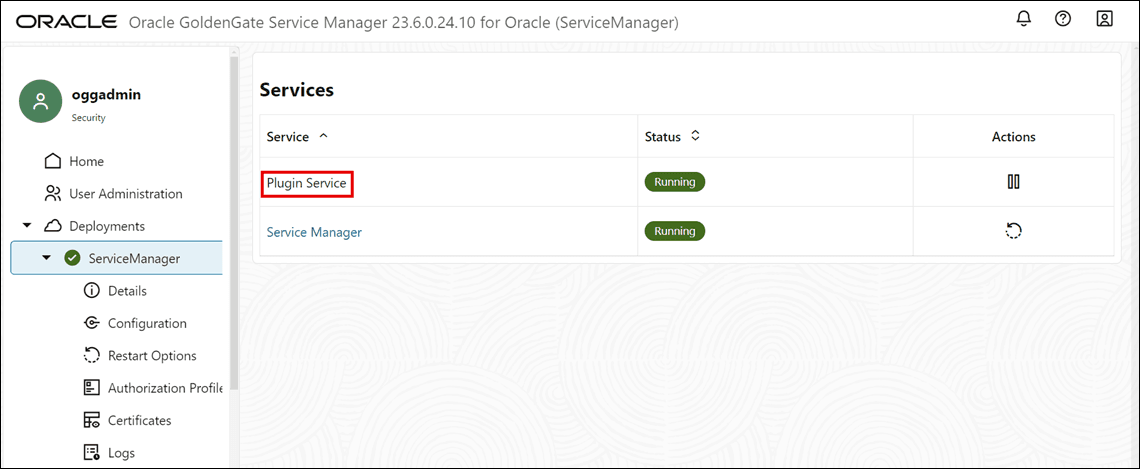

    È possibile visualizzare lo stato del plugin da Service Manager dopo che è stato attivato, come mostrato nella seguente immagine. È possibile visualizzare il servizio come Servizio plugin in Servizi.
    Il plugin password database è visibile dalla schermata Service Manager Services dopo che è stato abilitato.

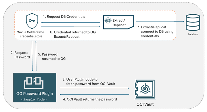

Configurare il plugin Password database per memorizzare e accedere alla password del database da OCI Vault
Per creare, memorizzare e recuperare la password segreta da OCI Vault, è possibile utilizzare il codice di esempio, che mostra come recuperare la password segreta dal vault OCI. Oracle GoldenGate memorizza USERID come alias nell'area di memorizzazione delle credenziali in domain_name.alias_name. La password viene memorizzata in OCI Vault come segreto con il nome segreto domain_name.alias_name. Ad esempio, se il nome del dominio è OracleGoldenGate e l'alias è ggeastadmin, il nome del segreto sarà OracleGoldenGate.ggeastadmin. Il plugin identifica il nome segreto per recuperare il segreto (password) dal vault.
I passi nel diagramma mostrano il workflow per l'impostazione del plugin password database con OCI Vault:
Workflow per la configurazione del plugin Password database con OCI Vault per la connessione al database da Oracle GoldenGate.

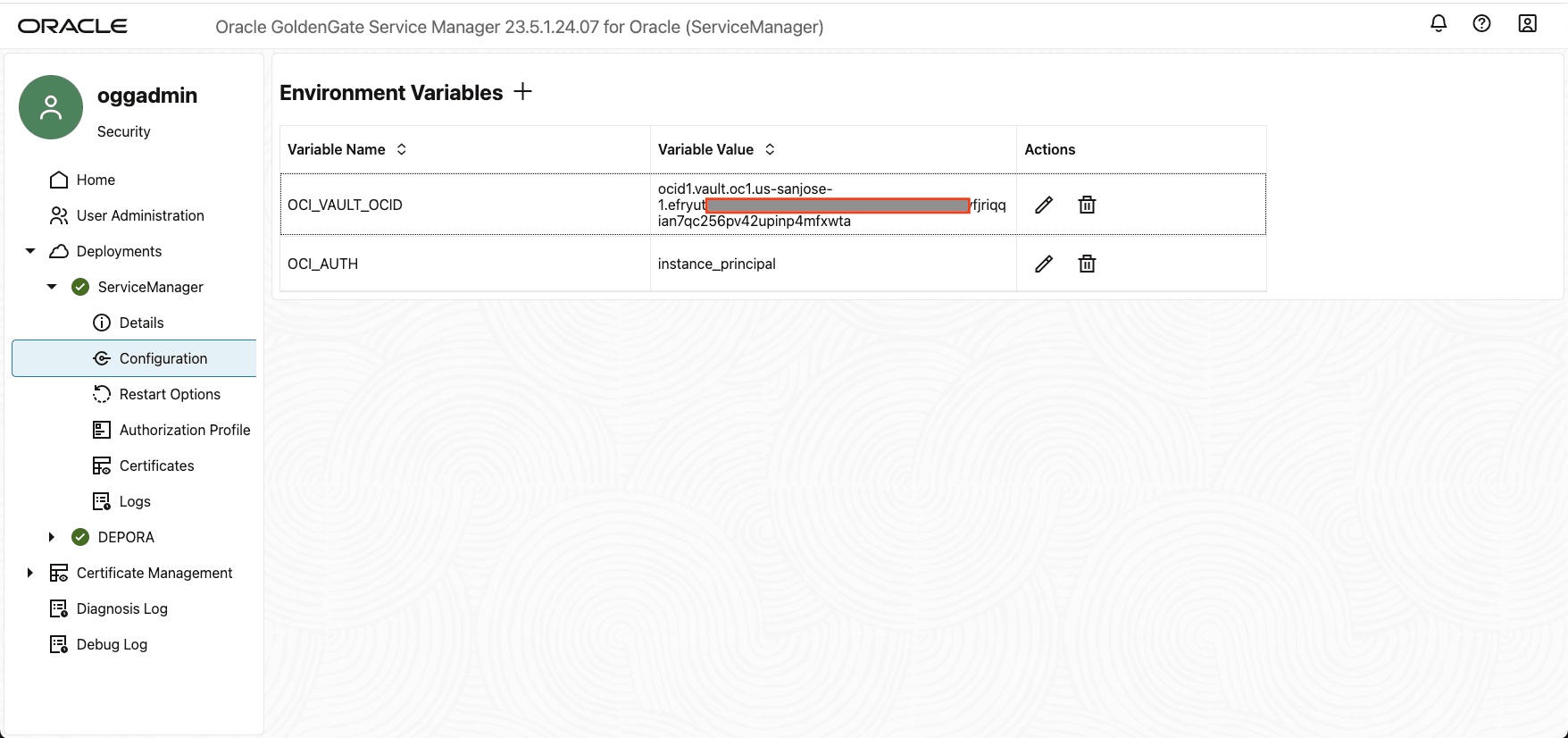

  9. Nell'interfaccia Web di Service Manager impostare le variabili di ambiente OCI_AUTH e OCID_VAULT_OCID sui valori seguenti:
    • OCI_AUTH = instance_principal: in questo esempio è stato utilizzato il metodo di autenticazione instance_principal. Tuttavia, il plugin Password database supporta i seguenti metodi di autenticazione per OCI Vault, tra cui:
      • instance_pricinpal: autenticazione principal dell'istanza.
      • DEFAULT: profilo predefinito nel file di configurazione OCI.
      • Nome personalizzato: profilo personalizzato nel file di configurazione OCI.
      • OCID_VAULT_OCID = ocid1.vault.oc1-us-sanjose-1.exxxxxxxxxxxxxxxxxx42upinp4mfxwta: questo valore deriva dal passo 2.
        Entrambe queste variabili di ambiente devono essere impostate correttamente nella sezione Variabile di ambiente sotto Configurazione di Service Manager.
        Impostare le variabili di ambiente OCI_AUTH e OCI_VAULT_OCID.
        Nota: se si utilizza NGINX o una distribuzione protetta, è necessario utilizzare https anziché http e il percorso del certificato CA appropriato nella riga di comando.
  10. Riavviare Service Manager per attivare le impostazioni.

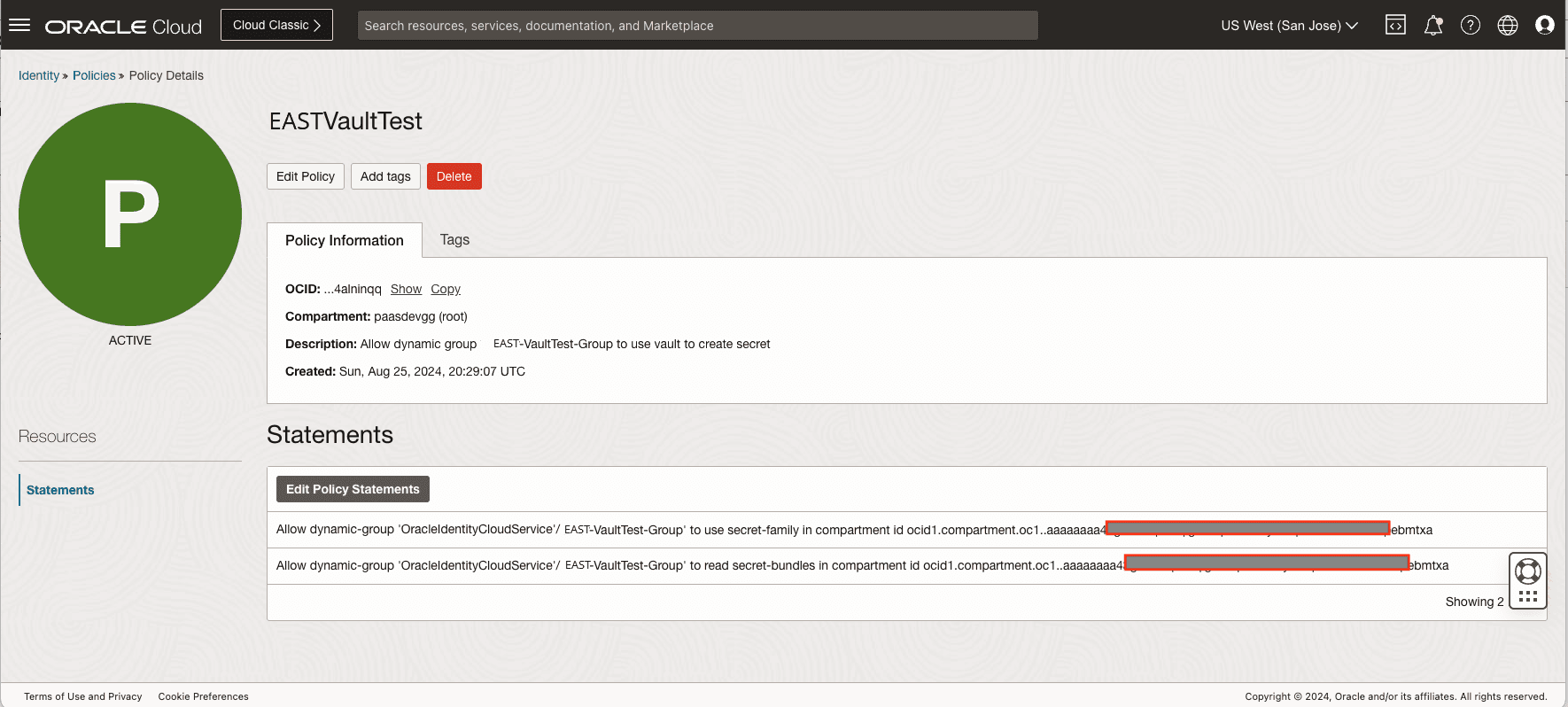

  14. Creare un criterio per consentire a questo gruppo dinamico di utilizzare la risorsa segreta (password segreta). Per i dettagli sulla creazione dei criteri per controllare l'accesso al servizio vault, vedere Dettagli per il servizio vault.
    Criterio per l'accesso alla password segreta da OCI Vault
