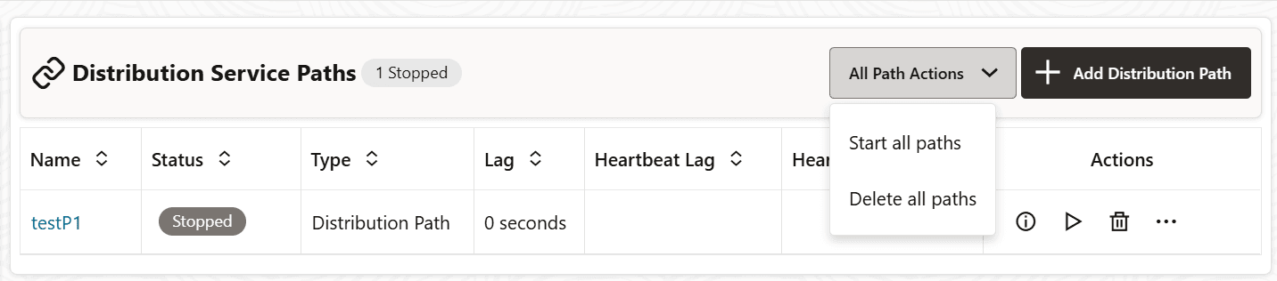

Dal riquadro di navigazione a sinistra, fare clic su Percorsi servizio di distribuzione. Viene visualizzata la pagina Percorsi servizio di distribuzione. Per avviare e arrestare tutti i percorsi del servizio di distribuzione associati alla distribuzione, è possibile selezionare le opzioni Avvia tutti i percorsi o Arresta tutti i percorsi dall'elenco a discesa Tutte le azioni percorso.
Opzioni nel pulsante a discesa Tutte le azioni percorso quando vengono arrestati tutti i percorsi del servizio di distribuzione.

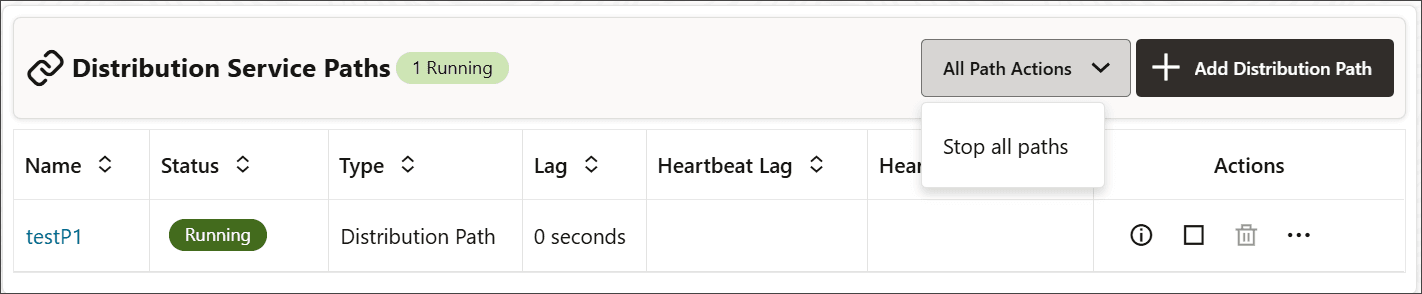

Se il percorso del servizio di distribuzione è in esecuzione, nel menu a discesa Tutte le azioni percorso viene visualizzata l'opzione Arresta tutti i percorsi.
Arrestare tutti i percorsi utilizzando il pulsante a discesa Tutte le azioni percorso. Utilizzare la colonna Azioni per arrestare, eliminare, riposizionare e modificare i filtri per un percorso.
Dall'elenco dei percorsi del servizio di distribuzione è possibile utilizzare le icone della colonna Azione per eseguire le azioni riportate di seguito per gestire il percorso di distribuzione selezionato.
