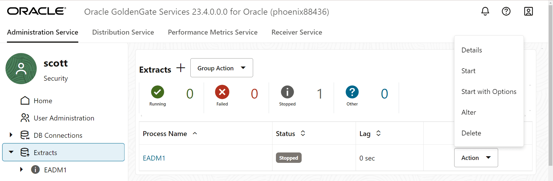

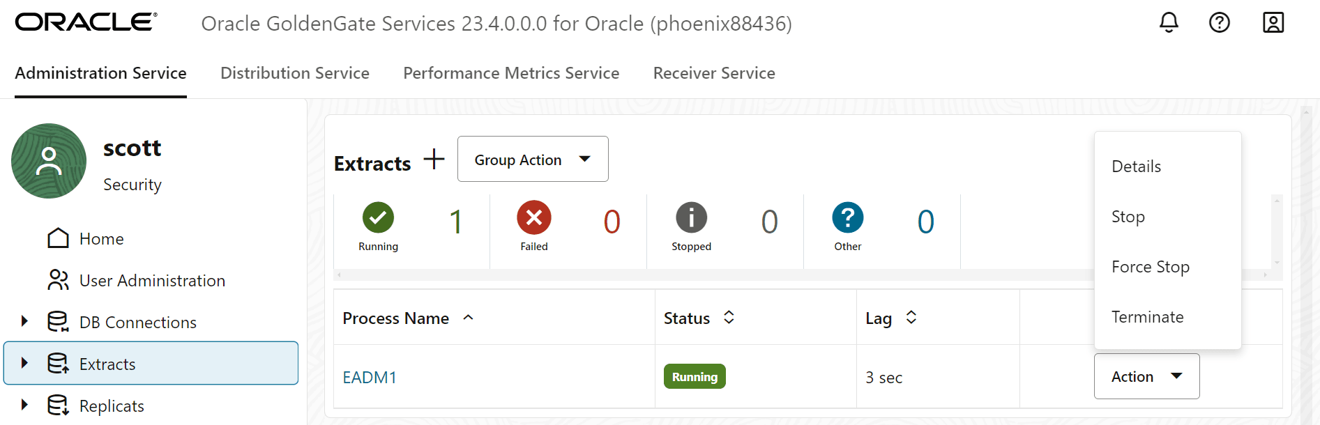

Avvia o arresta estrazione
Nella pagina Web del servizio di amministrazione, fare clic su Estrai per aprire la pagina Web delle informazioni sulle estrazioni, in cui sono elencate tutte le estrazioni. Nella colonna Azione è possibile selezionare l'icona Avvia/Arresta a seconda dello stato corrente dell'estrazione.
Se lo stato di Extract è Ridotto, viene visualizzato con un'icona gialla. Un'icona verde indica che Extract è in esecuzione e un'icona rossa indica che Extract è in stato interrotto.

Arresta l'estrazione:
Nel riquadro di navigazione a sinistra del servizio di amministrazione, fare clic su Estrazioni.
Fare clic su Azione nelle estrazioni, quindi fare clic su Arresta.
Al termine dell'estrazione, fare di nuovo clic su Azione. Viene visualizzata l'opzione Alter.
Fare clic su Modifica. Viene visualizzata la casella diaglog Alter Extract. Questa opzione consente di modificare all'inizio dell'estrazione. Non avvia l'estrazione.
Selezionare l'opzione di inizio per l'estrazione dall'elenco a discesa. Le opzioni disponibili sono elencate di seguito.
Inizia ora: utilizzare questa opzione per avviare immediatamente l'estrazione.
Ora personalizzata: utilizzare questa opzione per impostare un'ora per l'avvio dell'estrazione.
CSN: Utilizzare questa opzione per impostare un valore CSN per avviare l'estrazione.
Elimina estrazione
Per eliminare un'estrazione, procedere come segue.
Arrestare l'estrazione utilizzando l'opzione Azioni, Arresta, disponibile nella sezione Estrazione della pagina Panoramica del servizio di amministrazione.
Per rimuovere l'estrazione, fare clic su Elimina. Nota: l'opzione Elimina viene visualizzata solo quando lo stato dell'estrazione è Interrotto.
