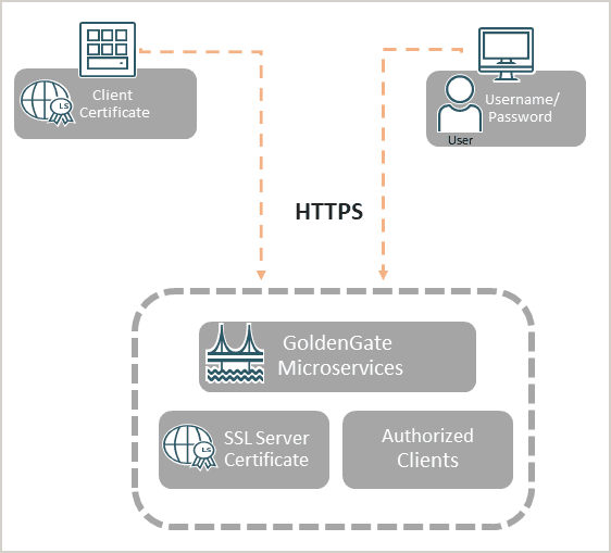

Quando un client tenta di connettersi a un database di origine o di destinazione tramite un servizio di connessione al database TCPS (TCP sicuro), Oracle GoldenGate utilizza l'autenticazione basata su certificato TLS per verificare la connessione, come mostrato nel diagramma riportato di seguito.
Servizi Oracle GoldenGate autenticati utilizzando i certificati server. Client autenticati con certificati client verificati da un rootCA esterno sicuro o con alias delle credenziali.
Si noti che la comunicazione di rete sicura all'interno di Oracle GoldenGate viene eseguita con TLS (HTTPS sotto le chiamate API REST e WSS per il percorso di distribuzione).
Oracle GoldenGate supporta il protocollo TLS (mTLS) reciproco. Per ulteriori informazioni su come utilizzare mTLS come livello aggiuntivo di autenticazione durante l'handshake client-server, consultare il documento Secure Communication Using TLS and mTLS Support.
È possibile creare certificati client e server autofirmati oppure installare certificati lato server firmati da CA per l'autenticazione. Questi certificati possono essere gestiti per controllare la validità, la scadenza e l'uso del certificato da Oracle GoldenGate Service Manager.
