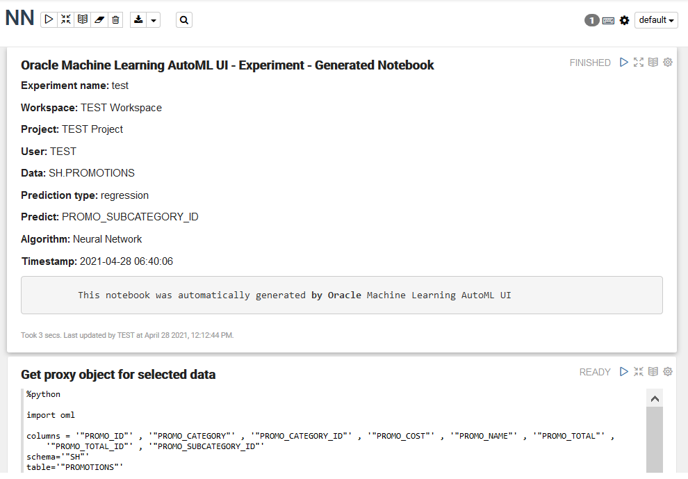

- Crea notebook da modelli interfaccia utente AutoML
È possibile creare notebook utilizzando il codice OML4Py che ricreerà il modello selezionato utilizzando le stesse impostazioni. Viene inoltre illustrato come assegnare un punteggio ai dati utilizzando il modello. Questa opzione è utile se si desidera utilizzare il codice per ricreare un modello di apprendimento automatico simile.
Argomento padre: Guida introduttiva all'interfaccia utente AutoML
6.3.1 Creazione di notebook dai modelli dell'interfaccia utente AutoML
È possibile creare blocchi appunti utilizzando il codice OML4Py che ricreerà il modello selezionato utilizzando le stesse impostazioni. Viene inoltre illustrato come assegnare un punteggio ai dati utilizzando il modello. Questa opzione è utile se si desidera utilizzare il codice per ricreare un modello di apprendimento automatico simile.
