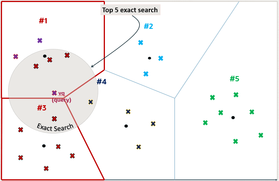

Tuttavia, i cinque vettori più vicini esatti di vq non sono quelli trovati dalla ricerca approssimativa. Si può vedere che uno dei vettori nella partizione numero 4 è più vicino a vq di uno dei vettori recuperati nella partizione numero 3.
Figura 11: Indice flat file invertito
Ora puoi vedere perché utilizzare le ricerche di indici vettoriali non è sempre una ricerca esatta ed è invece chiamata ricerca approssimativa. In questo esempio, la precisione approssimativa della ricerca è solo dell'80% in quanto ha recuperato solo 4 su 5 dei risultati esatti dei vettori di ricerca.

L'esecuzione di una ricerca di somiglianza tra le prime 5 esatte in tale contesto restituirà i cinque vettori mostrati nel secondo diagramma:
A seconda di come è stato costruito l'indice vettoriale, l'esecuzione di una ricerca approssimativa di somiglianza tra i primi 5 in quel contesto potrebbe restituire i cinque vettori mostrati nel terzo diagramma. Questo perché il processo di creazione dell'indice utilizza l'euristica. Quindi la ricerca attraverso l'indice vettoriale può portare a risultati diversi rispetto a una ricerca esatta:
Come potete vedere, i vettori recuperati sono diversi e, in questo caso, differiscono per un vettore. Ciò significa che, rispetto alla ricerca esatta, la ricerca di somiglianza ha recuperato correttamente 4 vettori su 5. La ricerca di somiglianza ha una precisione dell'80% rispetto alla ricerca di somiglianza esatta. Questa situazione è illustrata nel quarto diagramma:
A causa della natura degli indici vettoriali come strutture di ricerca approssimative, è possibile che vengano restituite meno righe K in una ricerca di somiglianza top-K.
Per informazioni su come impostare gli indici vettoriali, vedere Crea indici vettoriali.
