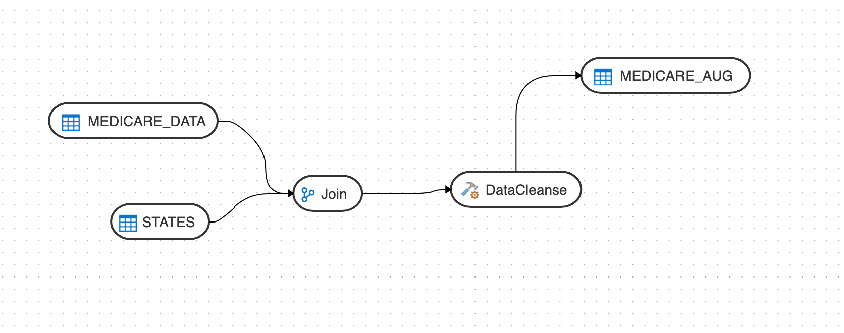

Informazioni sui flussi di dati
Un flusso di dati definisce la modalità di spostamento e trasformazione dei dati tra sistemi diversi.
Quando si esegue un flusso dati, Trasformazioni dati utilizza i join, i filtri, i mapping e i vincoli per trasformare i dati di origine e caricarli nelle tabelle di destinazione. Si noti che è possibile eseguire un solo flusso di esecuzione alla volta. Non è possibile inserire più flussi in un flusso dati e un flusso non può divergere in più flussi.

L'editor dei flussi di dati è suddiviso in cinque parti, il pannello Entità dati, la barra degli strumenti Funzioni di database, lo sfondo di progettazione, il pannello Proprietà e il pannello Stato. - Funzioni di database supportate
Oracle Data Transforms supporta varie funzioni di database che è possibile trascinare e rilasciare sullo sfondo della progettazione per connettere i componenti all'interno di un flusso di dati. - Aggiungi componenti
Aggiungere le entità dati e le funzioni di database allo sfondo di progettazione e connetterle in un ordine logico per completare i flussi di dati. - Usa vettore di incorporamento del testo in un flusso di dati

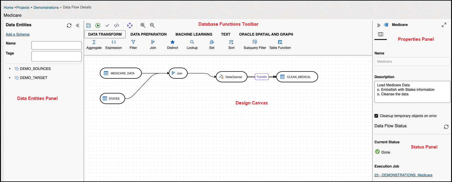

Informazioni sull'editor di Data Flow
L'editor del flusso di dati è diviso in cinque parti, il pannello Entità dati, la barra degli strumenti Funzioni database, lo sfondo di progettazione, il pannello Proprietà e il pannello Stato.
- Pannello Entità dati: nel pannello Entità dati vengono visualizzate le entità dati disponibili per l'utilizzo nei flussi dati. L'elenco visualizzato può essere filtrato utilizzando i campi Nome e Tag. Il pannello include opzioni che consentono di aggiungere schemi, importare entità dati, rimuovere qualsiasi schema associato al flusso di dati e aggiornare le entità dati. Per informazioni sull'utilizzo di queste opzioni, vedere Aggiungi componenti.
- Barra degli strumenti Funzioni di database: la barra degli strumenti Funzioni di database visualizza le funzioni di database che possono essere utilizzate nei flussi di dati. Proprio come le entità dati, è possibile trascinare e rilasciare gli strumenti di database che si desidera utilizzare sullo sfondo della progettazione. Per ulteriori informazioni, vedere Funzioni di database supportate.
- Design Canvas: lo sfondo di progettazione consente di creare la logica di trasformazione. Dopo aver aggiunto le entità dati e le funzioni di database allo sfondo della progettazione, è possibile connetterle in ordine logico per completare i flussi di dati.
- Pannello Proprietà: nel pannello delle proprietà vengono visualizzate le proprietà dell'oggetto selezionato nello sfondo della progettazione. Il pannello Proprietà è raggruppato in quattro schede. Generale, Attributi, Anteprima dati, Mapping colonne e Opzioni. Non tutte le schede sono disponibili in quanto variano in base all'oggetto selezionato. Per ulteriori informazioni su queste opzioni, vedere Proprietà componente.
- Pannello stato: quando si esegue un flusso di dati, nel Pannello stato viene visualizzato lo stato del job in esecuzione in background per completare la richiesta. È possibile visualizzare lo stato del job attualmente in esecuzione o lo stato dell'ultimo job. Per ulteriori informazioni sul pannello Stato, vedere Monitorare lo stato dei carichi di dati, dei flussi di dati e dei flussi di lavoro.
