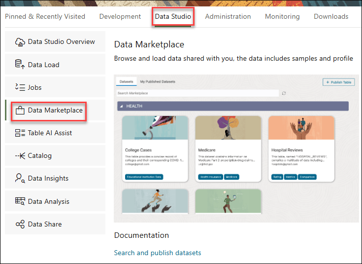

  1. Passare a Launchpad nell'istanza di Database Actions.
  2. Fare clic sulla scheda Data Studio e selezionare il riquadro Data Marketplace.
  3. Facendo clic sulla scheda Data Marketplace viene visualizzata la pagina Data Marketplace.
    È possibile visualizzare i seguenti componenti nella pagina Data Marketplace:
    • Scheda Set di dati: si tratta della scheda predefinita selezionata all'apertura dello strumento Data Marketplace. È possibile visualizzare tutti i set di dati condivisi disponibili in questa pagina.
    • Set di dati pubblicati personali: i set di dati pubblicati sono visibili in questa scheda nello spazio di nomi o nella categoria specificata durante la pubblicazione. È possibile annullare la registrazione dell'elenco facendo clic su uno qualsiasi dei set di dati pubblicati e selezionando Annulla registrazione.
    • Cerca nel campo Marketplace: è possibile cercare i set di dati da questo campo.
      Fare clic sul campo di ricerca e immettere il nome del data set che si desidera visualizzare. È inoltre possibile sfogliare i set di dati in base alle tag del set di dati. Dopo aver digitato il nome e aver fatto clic su Invio, è possibile visualizzare il risultato nell'area di visualizzazione. Per aggiornare la pagina, fare clic su Aggiorna alla fine destra del campo di ricerca. Rimuovere il suggerimento di ricerca e fare clic su Aggiorna per passare alla vista predefinita.
    • Icona +Pubblica tabella: è possibile pubblicare i set di dati utilizzando questa icona. Per ulteriori informazioni, vedere Pubblica schede descrittive su Marketplace.
    • Area di visualizzazione: l'area sotto il campo marketplace di ricerca visualizza i set di dati restituiti dalla ricerca. È possibile espandere l'intestazione costituita dal nome della categoria. È costituito dalla scheda Data set con il suo nome, descrizione e tag. Fare clic sulla scheda del set di dati per visualizzarne i dettagli. Per ulteriori informazioni, vedere Consuma set di dati.
