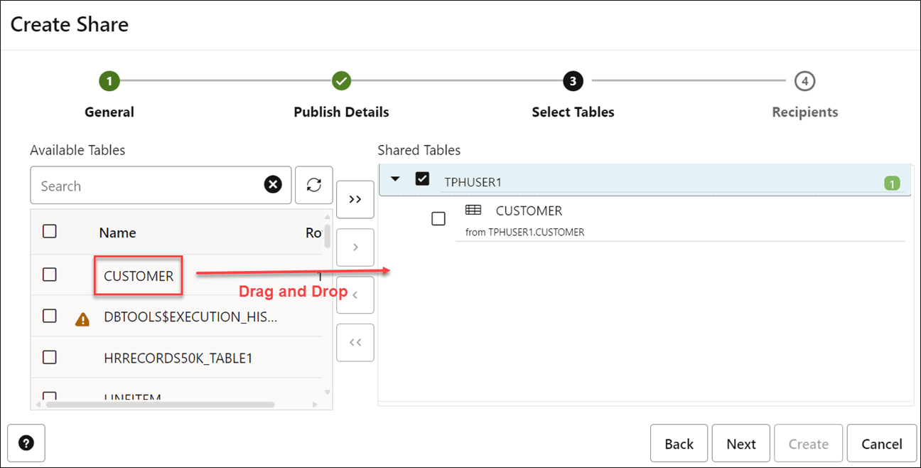

- Nella scheda Seleziona tabelle della procedura guidata, selezionare lo schema dal menu a discesa, trascinare la tabella
CUSTOMERdalle tabelle disponibili.Nota
In questo esempio, viene condivisa una singola tabella denominataCustomerdi grandi dimensioni.Fare clic su Avanti per passare alla scheda Destinatari della Creazione guidata condivisione.

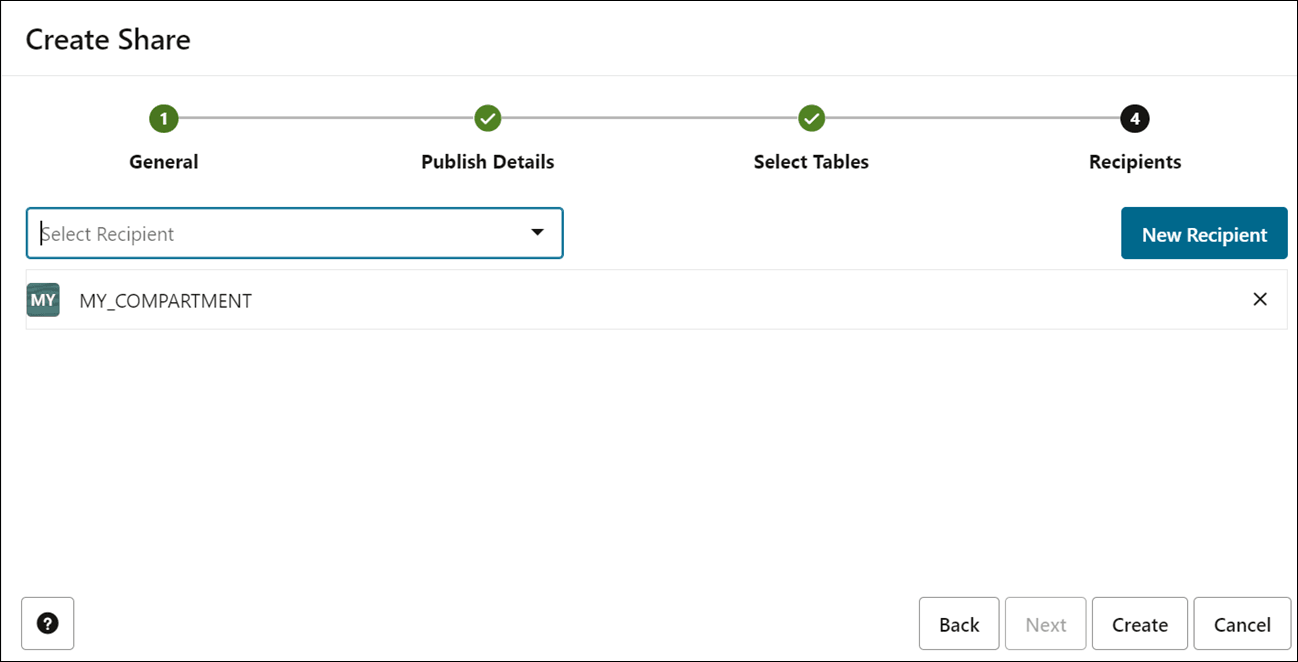

- Nella scheda Destinatari della Creazione guidata condivisione, selezionare
MY_COMPARTMENTdall'elenco a discesa. - Per creare la condivisione, selezionare Crea.

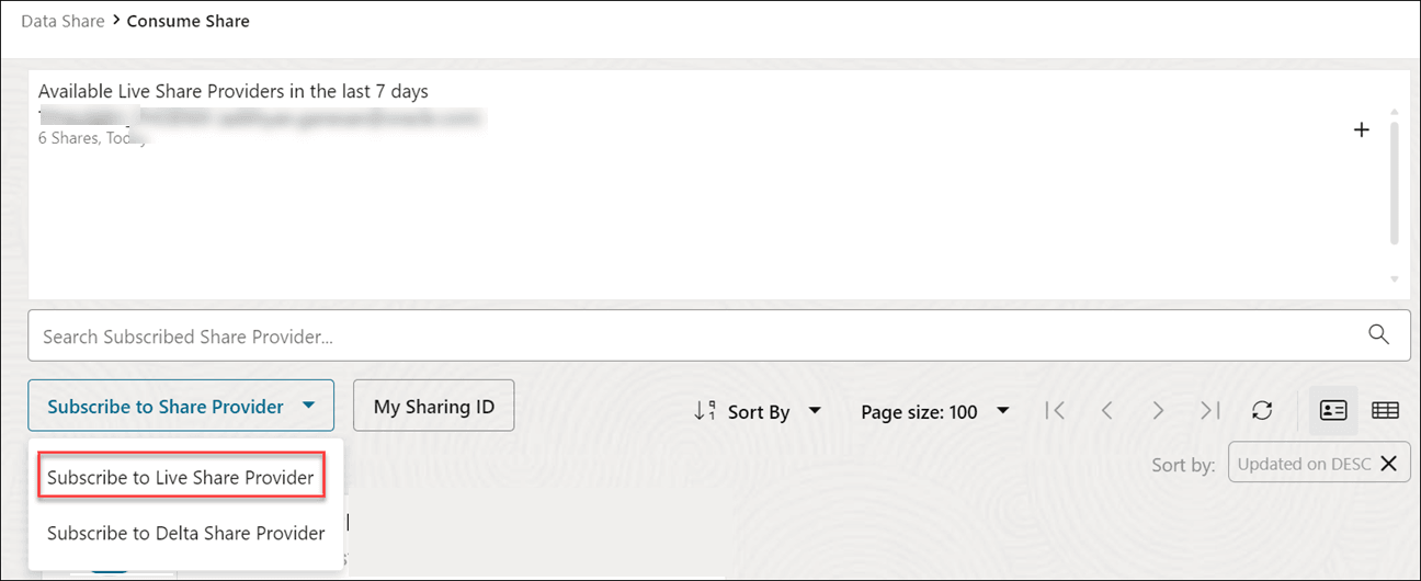

- Nella pagina Provider e consumer dello strumento Condivisione dati, fare clic sulla casella CONSUME SHARE per visualizzare la pagina Consuma condivisione.

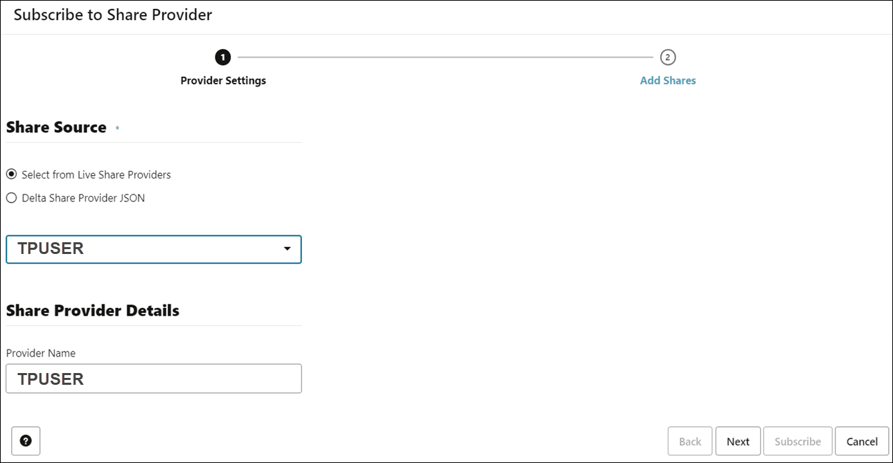

- Fare clic sull'elenco a discesa Esegui sottoscrizione a provider condivisione, quindi fare clic sull'opzione Esegui sottoscrizione a provider condivisione attiva.
- In Dettagli provider condivisione selezionare Nome provider. In questo esempio,

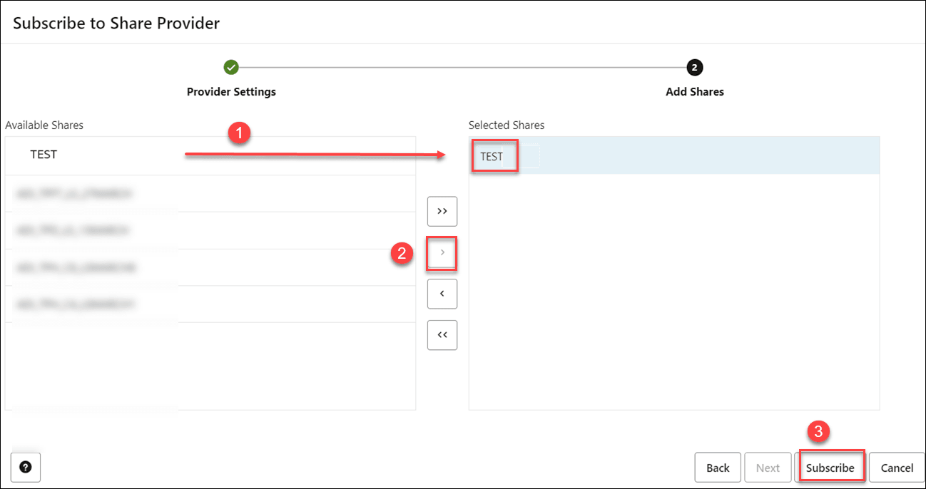

TPUSERè il nome del provider. - Nel pannello Aggiungi condivisioni della pagina della procedura guidata Sottoscrivi a condivisione Impostazioni provider, fare clic su TEST nella sezione Condivisioni disponibili, quindi fare clic sull'icona (>).
- Lo strumento aggiunge la condivisione alla sezione Azioni selezionate. Fare clic su Sottoscrivi.

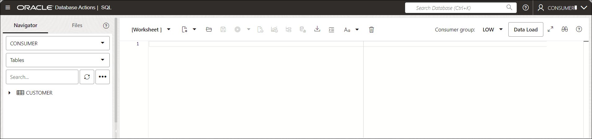

CUSTOMERviene creata. - Fare clic sul banner Azioni database | Condivisione dati. In Azioni database | Launchpad fare clic sulla scheda Sviluppo, quindi sulla scheda SQL per visualizzare il foglio di lavoro SQL.
- Trascinare la tabella
CUSTOMERnell'area del foglio di lavoro SQL. - Viene visualizzata una finestra di dialogo che offre i tipi di inserzioni disponibili.
- Fare clic su Seleziona, quindi su Applica.
- Fare clic su Esegui. È possibile visualizzare la query generata automaticamente visualizzata nel foglio di lavoro.
