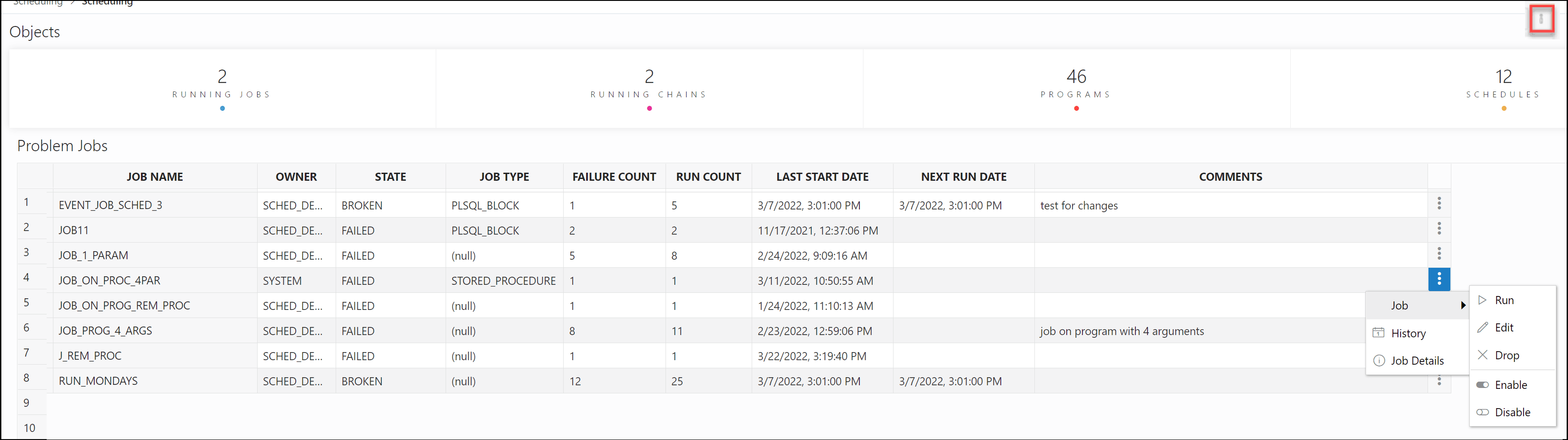

La pagina Panoramica fornisce una panoramica dell'attività nelle pagine Pianificazione. Si compone di due parti: Oggetti e Problem Jobs
La sezione Oggetti fornisce una panoramica del numero totale di processi in esecuzione, catene di esecuzione, programmi e pianificazioni. Fare clic su una casella oggetto per andare alla pagina corrispondente.
Fare clic su Icona Sintetico scheduler Riepilogo scheduler in alto a destra per visualizzare dettagli quali Job in esecuzione, Finestra aperta corrente, Conservazione cronologia log, Fuso orario predefinito, Ora scadenza evento, Conteggio watcher file, Intervallo di ripetizione e impostazioni del server di posta.
Questa sezione Job con problemi fornisce informazioni sui job con problemi di esecuzione. Sono elencati in formato tabulare i job con uno degli stati seguenti: Non riuscito, Interrotto, Chain_Stalled, Bloccato, Riprova pianificato, Resource_Non disponibile. Il menu di scelta rapida Azioni Icona Azioni fornisce collegamenti alla cronologia e ai dettagli dei job per ogni job di problema. Altre azioni che è possibile eseguire sono esecuzione, modifica, eliminazione, abilitazione e disabilitazione del job.
