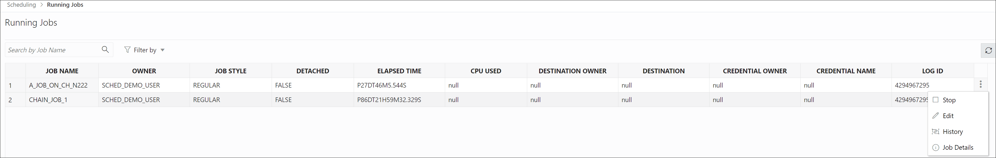

Nella pagina In esecuzione viene visualizzato l'elenco dei job attualmente in esecuzione. Sono disponibili i seguenti comandi: Arresta, Modifica, Cronologia, Dettagli job.

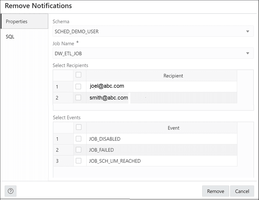

Le notifiche possono essere filtrate in base al nome del job, ai proprietari del job, ai destinatari e agli eventi. È possibile selezionare e rimuovere alcune notifiche facendo clic sull'icona Rimuovi notifiche. Se non sono presenti notifiche selezionate (utilizzare Ctrl+clic per deselezionare una singola notifica), viene visualizzata la finestra di dialogo Rimuovi notifiche che consente la rimozione di tutte le notifiche per il job selezionato, il job e i destinatari, il job e gli eventi oppure il job e gli eventi e i destinatari.
