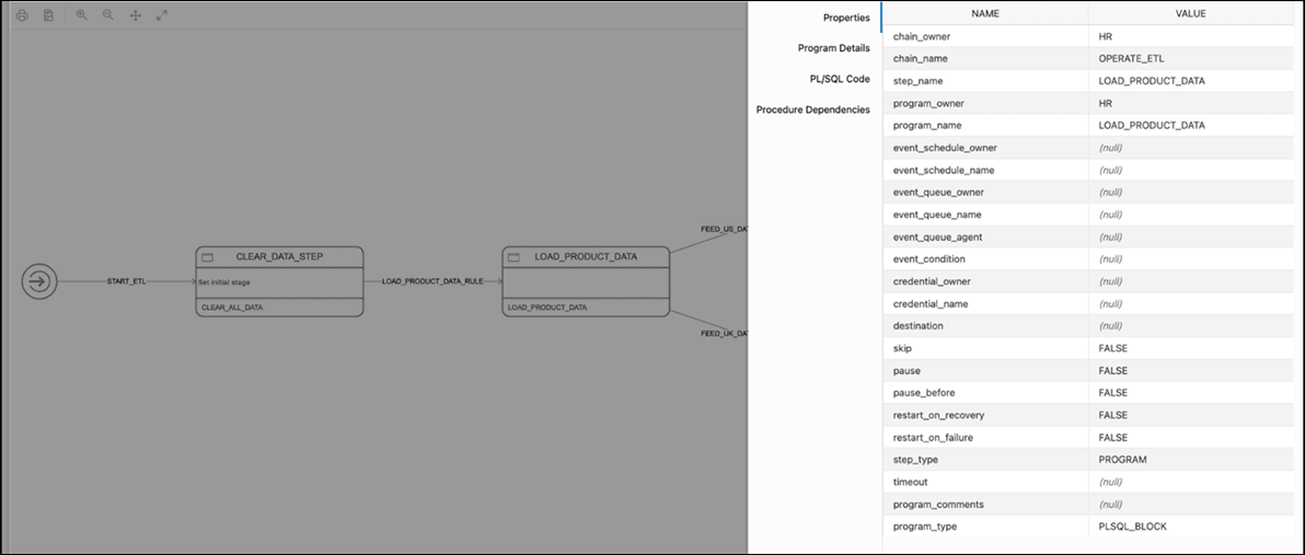

  • Mostra diagramma: visualizza i passi job di una catena in formato grafico.
    Fare doppio clic su un passo o una regola nel diagramma per visualizzare ulteriori dettagli. È possibile creare direttamente passi e regole nel diagramma utilizzando le icone Aggiungi passo e Aggiungi regola.

    • Fare clic su un passo e viene visualizzata l'icona del collegamento.
    • Fare clic sull'icona del collegamento e trascinare il passo successivo. Viene visualizzata la finestra di dialogo Regola, in cui è possibile fornire i dettagli.
