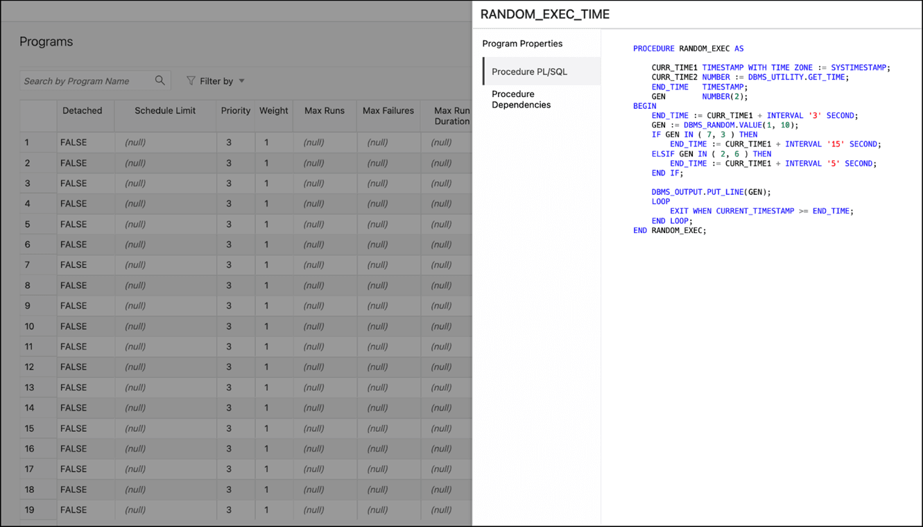

Programmi
Nella pagina Programmi viene visualizzato l'elenco dei programmi creati.
Il menu Azioni per un programma è costituito dalle seguenti opzioni: Modifica, Elimina, Abilita o Disabilita il programma e Visualizza dettagli programma, incluse le dipendenze di procedure e procedure utilizzate.
