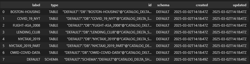

Esempi
import json
import pandas as pd
# catalog api function call
r = Catalog.get_catalog_entities('CATALOG_DELTA_SHARING_1')
# pandas data frame representation
j = json.loads(r)
pd.json_normalize(j)

Tipo restituito
È una stringa JSON.
Struttura restituzione
'[{"catalogName": catalog name (String),
"shareName": share name (String)}]'
Tipo di errore
Stringa JSON
Struttura errore
'{"code": error code (Number), "error": error message (String)}'
