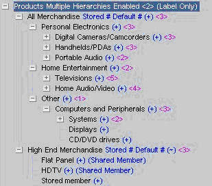

Nell'esempio seguente viene utilizzata la dimensione Prodotti nel database ASOsamp.Basic.
Questa immagine mostra la dimensione Prodotti, come descritto nel testo che segue l'immagine.
La dimensione Prodotti ha due gerarchie: Tutte le merci e Merce di fascia alta, che è una gerarchia alternativa. Merce di fascia alta con un membro di livello 0 memorizzato: membro memorizzato. Alla dimensione Prodotti non sono associate dimensioni attributo.
Tutti i prodotti Merchandise e High End Merchandise utilizzano log(2) = 1 bit.
Nota
Se la gerarchia alternativa Merce di fascia alta non dispone di membri di livello 0 memorizzati, i membri di livello superiore di ogni gerarchia (e le dimensioni attributo associate) utilizzeranno ciascuno 0 bit.
Il calcolo del numero di bit richiesti da ciascun figlio di livello 0:
All Merchandise = 1 bit
   Personal Electronics, Home Entertainment, Other = 1 + log(3) = 3 bits
      Digital Cameras/Camcorders, Handhelds/PDAs, Portable Audio = 3 + log(3) = 5
         Children of Digital Cameras/Camcorders = 5 + log(3) = 7
         Children of Handhelds/PDAs = 5 + log(3) = 7
         Children of Portable Audio = 5 + log(2) = 6
      Televisions, Home Audio/Video = 3 + log(2) = 4
         Children of Televisions = 4 + log(5) = 7
         Children of Home Audio/Video = 4 + log(4) = 6
      Computers and Peripherals = 3 + log(1) = 3 **
      Systems, Displays, CD/DVD drives = 3 + log(3) = 5
         Children of Systems = 5 + log(2) = 6
   High End Merchandise = 1 bit
      Flat Panel, HDTV, Stored Member = 1 + log(3) = 3 bits
Computer e periferiche membro ha lo stesso numero di bit (3) del suo genitore Altro.
I bit massimi utilizzati da qualsiasi bambino di livello 0 nella dimensione Prodotti sono 7 (Figli di Fotocamere Digitali e Figli di Televisori). Pertanto, Products utilizza 7 bit, che è inferiore al limite di dimensione di 64 bit.
