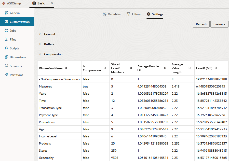

È possibile visualizzare statistiche dettagliate di compressione e query nell'interfaccia Web Essbase, in MaxL o nell'API REST. Queste stime consentono di scegliere la dimensione migliore da utilizzare come dimensione di compressione. Per ogni dimensione è possibile visualizzare il numero di membri di livello 0 memorizzati, che influisce sulle prestazioni di recupero; il riempimento del bundle medio e la lunghezza del valore medio, che influiscono sulla compressione; e la dimensione di livello 0.
Per visualizzare le statistiche, selezionare uno dei metodi riportati di seguito.
  • L'interfaccia Web di Essbase. Esempio:
    Informazioni di compressione stimate per il cubo ASO quando le dimensioni diverse vengono utilizzate ipoteticamente come dimensione di compressione. Queste stime consentono di scegliere la dimensione migliore da utilizzare come dimensione di compressione. Le statistiche restituite includono Nome dimensione, Compressione (true/false), Membri livello 0 memorizzati, Riempimento bundle medio, Lunghezza valore medio e Livello 0 (MB).
