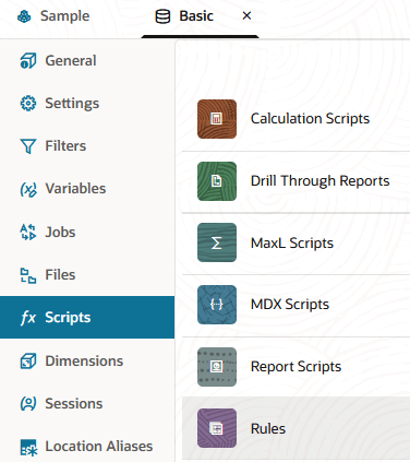

  3. Selezionare la scheda Script, quindi fare clic su Regole.
    La scheda Script è selezionata e la casella Regole è evidenziata nell'interfaccia Web Essbase.
