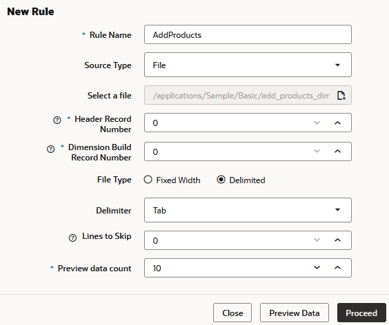

  5. Nella finestra di dialogo Nuova regola,
    Finestra di dialogo Nuova regola completata con le opzioni descritte nei passi
    1. Immettere un nome di regola.
    2. Per Tipo di origine selezionare File, poiché il flusso di lavoro di questo esempio si basa sull'ipotesi di utilizzare un file di dati sequenziali. Selezionare il file dati caricato. Ad esempio, fare clic su Catalogo e passare a add_product.txt.
      Nota
      Sono disponibili opzioni aggiuntive oltre a File da utilizzare come Tipo di origine. Utilizzare questi valori quando i dati di origine della generazione delle dimensioni sono un'origine esterna anziché un file sequenziale.
      I tipi di origine selezionabili per le regole di generazione delle dimensioni includono File, ODBC (senza DSN), Oracle Call Interface (OCI), Origine dati e Origini dati SQL (DSN).
      Quando si utilizza un'origine dati esterna per creare dimensioni, è necessario completare determinati prerequisiti, a seconda del tipo di connettività di cui si dispone all'origine dei dati.
      • Se la connettività è stata predefinita mediante una connessione e un'origine dati stabilite in Essbase da un responsabile applicazioni o da un amministratore del servizio, scegliere Origine dati come tipo di origine per la regola di generazione dimensione. Per assicurarsi che la connettività sia pronta, vedere Accedere ai dati esterni mediante una connessione e un'origine dati per comprendere i passi dei prerequisiti.
      • Se la connettività dipende dai driver ODBC configurati nel server Essbase, scegliere ODBC (DSN-less) o SQL Data Sources (DSN) come tipo di origine per la regola di generazione della dimensione. Per assicurarsi che la connettività sia pronta, vedere Accedi ai dati mediante la connettività ODBC per comprendere i passi dei prerequisiti.
      • Se la connettività dipende da una stringa di connessione che include la sintassi OCI, scegliere Oracle Call Interface (OCI) come tipo di origine per la regola di generazione della dimensione. Per assicurarsi che la connettività sia pronta, vedere Accedere a Oracle Database mediante Oracle Call Interface per comprendere i passi dei prerequisiti.
    3. Lasciare vuoti i campi Numero record.
    4. Poiché il file di dati di esempio è delimitato da tabulazioni, modificare il valore del delimitatore su Scheda.
    5. Fare clic su Procedi.

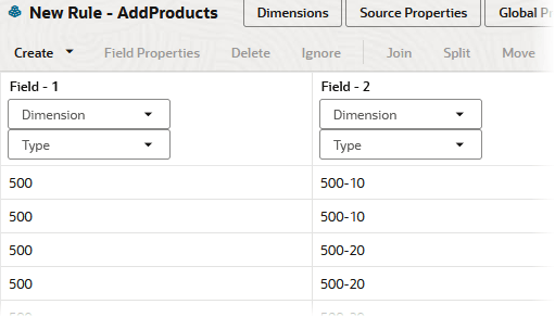

    6. La regola di generazione delle dimensioni viene aperta con campi non definiti e vengono visualizzati in anteprima i dati (dal file di testo) che popolano la griglia sotto i campi.
      Nuova regola di generazione delle dimensioni con campi di dimensioni e tipi non definiti e anteprima dei dati dal file di testo.
      Ogni riga dei dati di origine è un record e corrisponde alle righe visualizzate nei dati di anteprima delle regole. I dati sono dall'alto verso il basso, come si può vedere dall'ordine padre-figlio che inizia ogni record (ad esempio, 500 è una categoria di prodotto generale e 500-10 diventa più specifico sul tipo di prodotto).

  7. Fare clic su Dimensione nel campo 1 e selezionare Prodotto per associare la dimensione al campo 1.
    Dimensione prodotto selezionabile dalla casella Dimensione nel campo 1
    Il prodotto popola il selettore dimensione per tutti i campi della regola. Ciò è accettabile, poiché in questo esercizio di esempio si sta progettando la regola da creare su una sola dimensione nel cubo Essbase.
  8. Selezionare i tipi di campo per ogni campo.
    1. Per Campo 1, selezionare Padre come tipo.
      La selezione del campo 1 per il tipo è Principale
    2. Per il campo 2, selezionare Figlio come tipo.
      Campo 1 definito come Prodotto principale, con valori pari a 500 nella colonna di anteprima. Campo 2 definito come Prodotto figlio, con 500-10 e 500-20 nella colonna di anteprima.
