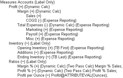

Tag e operatori nella dimensione Misure di esempio
La dimensione Misure, contrassegnata come Conti, è la dimensione più complessa nel profilo TBC immaginario, poiché utilizza sia i dati orari che quelli dei conti. Contiene inoltre formule e tag speciali per facilitare il calcolo del profilo in Essbase.
Esaminare i tag dimensione Misure definiti da TBC. Molte delle proprietà della dimensione Misure vengono discusse negli argomenti precedenti: addizione (+), sottrazione (–) e nessun operatore di consolidamento (~) e conti e tag di sola etichetta:
  • I nomi dei membri Inventory e Ratios assistono l'utente nella navigazione dei dati. Non contengono dati e pertanto ricevono un tag solo etichetta.
  • La dimensione Misure contiene un tag solo etichetta. Alcuni membri delle misure hanno un tag Calcolo dinamico.
  • Alcuni membri delle misure hanno un tag di saldo orario (TB First o TB Last).
Figura 1-8 Dimensione misure TBC
Questa immagine mostra le proprietà dei membri, ad esempio operatori di consolidamento e tag, nella dimensione Misure TBC, come descritto nel testo che precede l'immagine.

Nella struttura seguente, la dimensione Misure TBC contiene diversi membri contrassegnati come Calcolo dinamico: Profitto, Margine, Spese totali, % margine e % profitto.
Figura 1-9 Dimensione misure TBC, tag Calcolo dinamico
Questa immagine mostra i membri della dimensione Misure TBC contrassegnati come Calcolo dinamico, come descritto nel testo precedente l'immagine.
