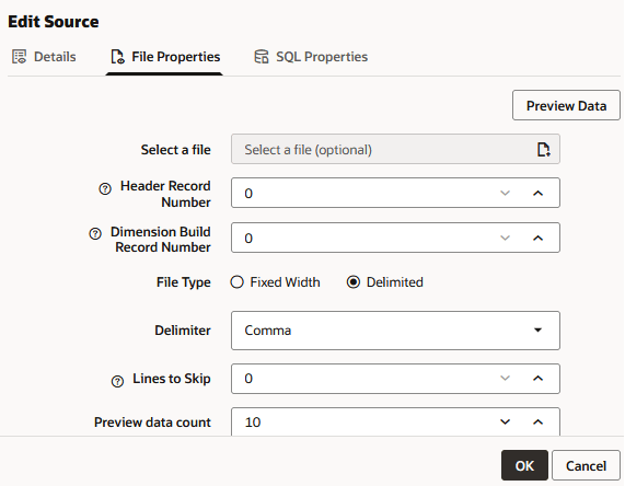

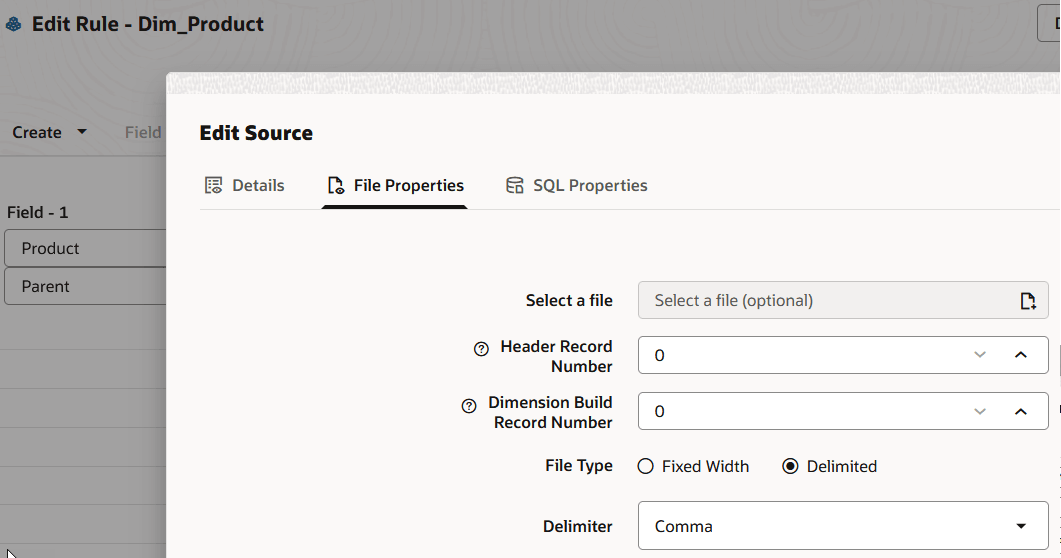

    • La sezione dataSource contiene tutte le impostazioni disponibili nell'area Proprietà origine della definizione della regola.
      Ad esempio, il file JSON include le proprietà Generali e le proprietà File o SQL definite nella regola.
      Scheda Dettagli, Proprietà file e Proprietà SQL nell'interfaccia delle regole, con Proprietà file selezionate. Numero record intestazione 0, Numero record generazione dimensione 0, Delimitato tipo file, Virgola delimitatore, Linee da ignorare 0, Anteprima conteggio dati 10.
