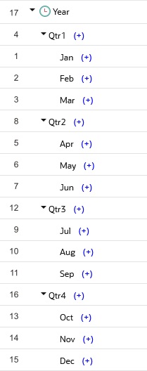

All'interno di ogni ramo (gerarchia) di una dimensione, i valori di livello 0 vengono calcolati per primi, seguiti dal valore padre di livello 1. Vengono quindi calcolati i valori di livello 0 del ramo successivo, seguiti dal relativo valore padre di livello 1. Il calcolo continua in questo modo fino a quando non vengono calcolati tutti i livelli.
L'immagine seguente mostra la dimensione Anno del database Sample Basic. L'ordine di calcolo dei suoi membri è indicato a sinistra di ciascun membro. In questo esempio si presume che i membri padre non siano contrassegnati come Calcolo dinamico.
Figura 19-3 Ordine di calcolo per la dimensione Anno di base campione
Profilo della dimensione Anno espanso con numeri che illustrano l'ordine di calcolo dei relativi membri. L'ordine, dal 1 al 17, è Gen, Feb, Mar, Qtr1, Apr, Maggio, Giu, Qtr2, Lug, Aug, Sep, Qtr3, Ott, Nov, Dic, Qtr4, Anno.
Jan è il primo membro del primo ramo. Jan non ha una formula, quindi non viene valutata. Lo stesso vale per Feb e Mar, gli altri due membri della filiale.
Essbase calcola il trimestre 1 consolidando gennaio, febbraio e marzo. In questo esempio, questi mesi vengono aggiunti, come indicato dall'operatore di consolidamento +, per fornire un valore per il trimestre 1.
Essbase calcola quindi le diramazioni da Qtr2 a Qtr4 nello stesso modo.
Infine, Essbase calcola il membro Anno consolidando i valori del trimestre 1 fino al trimestre 4. Come indicato dagli operatori di consolidamento +, questi trimestri vengono aggiunti per fornire un valore per Anno.
