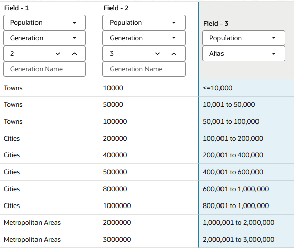

Nelle proprietà del profilo, specificare il funzionamento desiderato di tutti gli attributi dell'intervallo numerico nel cubo. Gli attributi intervallo numerico possono rappresentare i massimi degli intervalli (inclusivi con limite superiore) o i minimi degli intervalli (inclusivi con limite inferiore).
Le proprietà del profilo consentono di personalizzare gli attributi booleani, di data e numerici. Nell'esempio, il valore per gli attributi dell'intervallo numerico è "Tops of Ranges"
Per utilizzare il metodo di generazione per creare il profilo con attributi di intervallo, è necessario disporre in sequenza crescente i record dei dati di origine in base al valore dell'attributo numerico. Definire i campi nella regola come mostrato di seguito, dove le città più piccole sono i primi record e le grandi aree metropolitane sono alla fine.

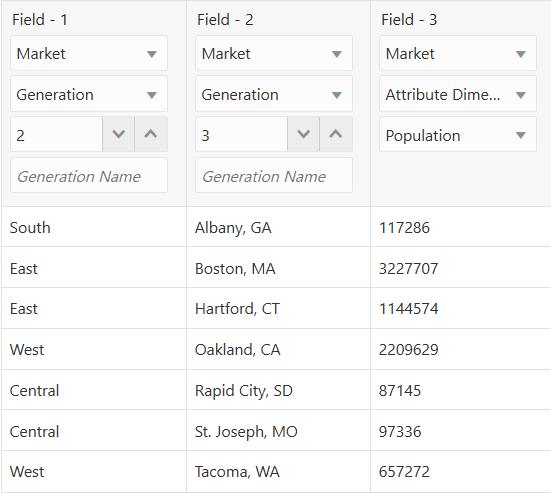

I dati di origine includono campi per i membri della dimensione di base e campi per i valori dati utilizzati da Essbase per associare l'attributo Popolazione appropriato.
Definire la regola come illustrato di seguito.
Figura 14-9 Regola per l'associazione di attributi intervallo numerico
Regola per l'associazione dei membri della dimensione base agli attributi intervallo numerico. Le città di nuova generazione 3 vengono aggiunte e associate ai mercati in base alle dimensioni della popolazione.
Il campo di associazione della dimensione attributo, ad esempio Campo 3: Mercato, Dimensione attributo, Popolazione, inserisce i membri attributo del campo precedente all'interno di un intervallo.
Nota
La regola include una città, Boston, la cui popolazione di 3.227.707 è al di fuori degli intervalli della dimensione attributo, che si estende solo a 3.000.000. Per consentire valori nei dati di origine che non rientrano negli intervalli, immettere una dimensione intervallo, ad esempio 1000000. Essbase utilizza la dimensione dell'intervallo per aggiungere membri alla dimensione attributo al di sopra del membro più alto esistente o al di sotto del membro più basso esistente, se necessario.

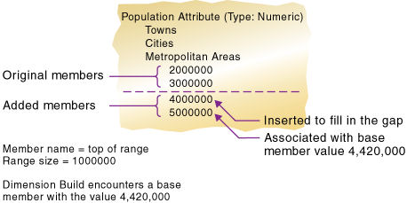

Aggiunta di membri alla dimensione di base: è possibile utilizzare la stessa regola di caricamento per aggiungere nuovi membri alla dimensione di base e associare contemporaneamente i nuovi membri ai relativi attributi di intervallo numerico. Fornire un valore per la dimensione dell'intervallo.
Se Essbase rileva un valore di dimensione di base maggiore del membro di attributo più alto di una dimensione di intervallo o minore del membro di attributo più basso di una dimensione di intervallo, crea membri nella dimensione di attributo per soddisfare i valori fuori intervallo.
Ad esempio, si supponga che gli attributi dell'intervallo numerico siano definiti nelle proprietà del profilo come "TOPS degli intervalli" (limite superiore incluso). Ciò significa che un valore di attributo intervallo rappresenta il numero superiore del relativo intervallo. Nella figura di esempio, la dimensione attributo Popolazione è 3000000. Se i dati di origine includono un record con la popolazione 4.420.000 e la dimensione dell'intervallo è 1000000, Essbase aggiunge due membri alla dimensione attributo, 400000 e 5000000, e associa il membro base al valore 4.420.000 all'attributo 500000.
Figura 14-10 Aggiunta dinamica di membri intervallo attributi
Questa immagine mostra i nuovi membri nella dimensione attributo, come descritto nel testo precedente l'immagine.
Quando si aggiungono contemporaneamente attributi intervallo e membri dimensione base, Essbase non crea alias per i nuovi attributi. Se si desidera che gli alias descrivano i valori di intervallo per i nuovi membri della dimensione attributo, è necessario aggiungere gli alias in una generazione dimensione separata.
